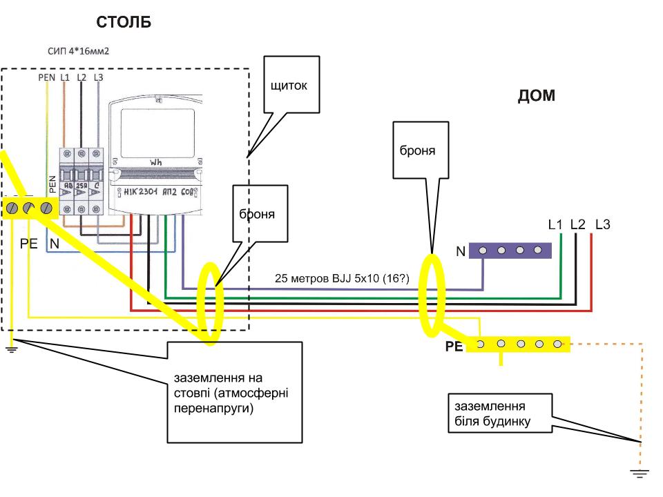

Підкажіть будь ласка по заземленню броні кабеля.
(автор оригінального малюнка www.stroimdom.com.ua/forum/showthread.php?t=153654&referrerid=108185)
Планую розділити PEN до лічильника, біля будинку зроблене заземлення
1. Чи правильно буде заземлена броня?
2. Чи правильно, що металевий щиток на опорі буде заземлений на PE?
3. Пропонують розділення PEN проколюючим зажимом - чи не краще на колодці?
Дякую
1. Правильно.
2. Это обязательно нужно делать.
3. Без разницы. К колодке просто доступ лучше и удобней.
