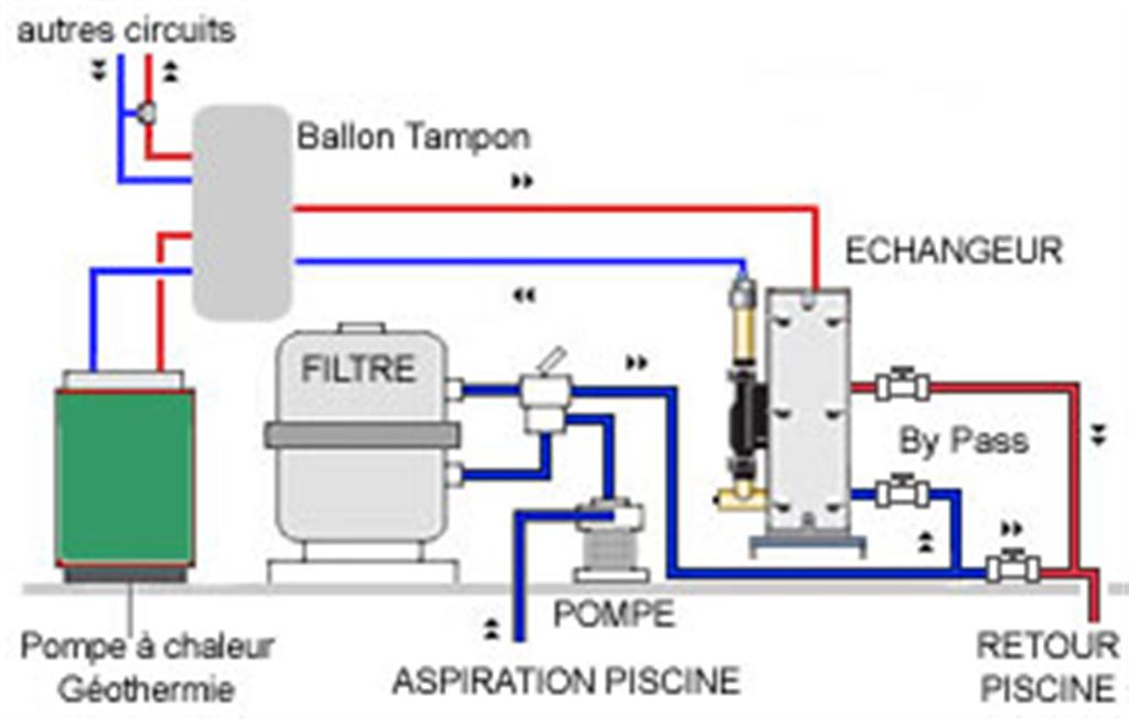

Установили 2 года назад бассейн (7х2х1.5м) с возможностью подогрева воды. Монтажники вывели из приямка бассейна 2 трубы 20мм и сказали, что потом их просто надо подключить к котлу. Вот и настало это время. Монтажники пропали с концами. Всплыли следующие вопросы:
- Как лучше это организовать?
-Одноконтурник с бойлером или двухконтурник?
- Какой котел (мощность) необходим?
Магистраль - 20м. Обьем воды - около 20 кубов. Попутно нужно отапливать хозпостройку 70 кв.м.
Сегодня смотрел турбированные Виссман 30кВт и Вайлант 28кВт. Продавцы наперебой твердят, что это именно то, что мне надо.
Решил проконсультироватся с сообществом.

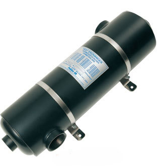

Выглядит примерно так.
В приямке все есть. Теплообменник и насос смонтированы.

Продолжаем разговор. Посмотрел на теплообменник. "Ни папы ни мамы". Табличка скрыта от посторонних глаз. По внешнему виду - труба около 50см в длинну и 15 см в диаметре. Подключается к 220В. Думаю "мощща" в районе до 10 -15кВт. По аналогам в Интернете - 13кВт.
Теплообменники к 220В не подключаются. Наверное это проточный электронагреватель. Давайте посчитаем эксплуатационные расходы.

Такой?
В любом случае, мощность котла подбирают под мощность теплообменника.
Да, такой. Только таблички на нем не видать.
