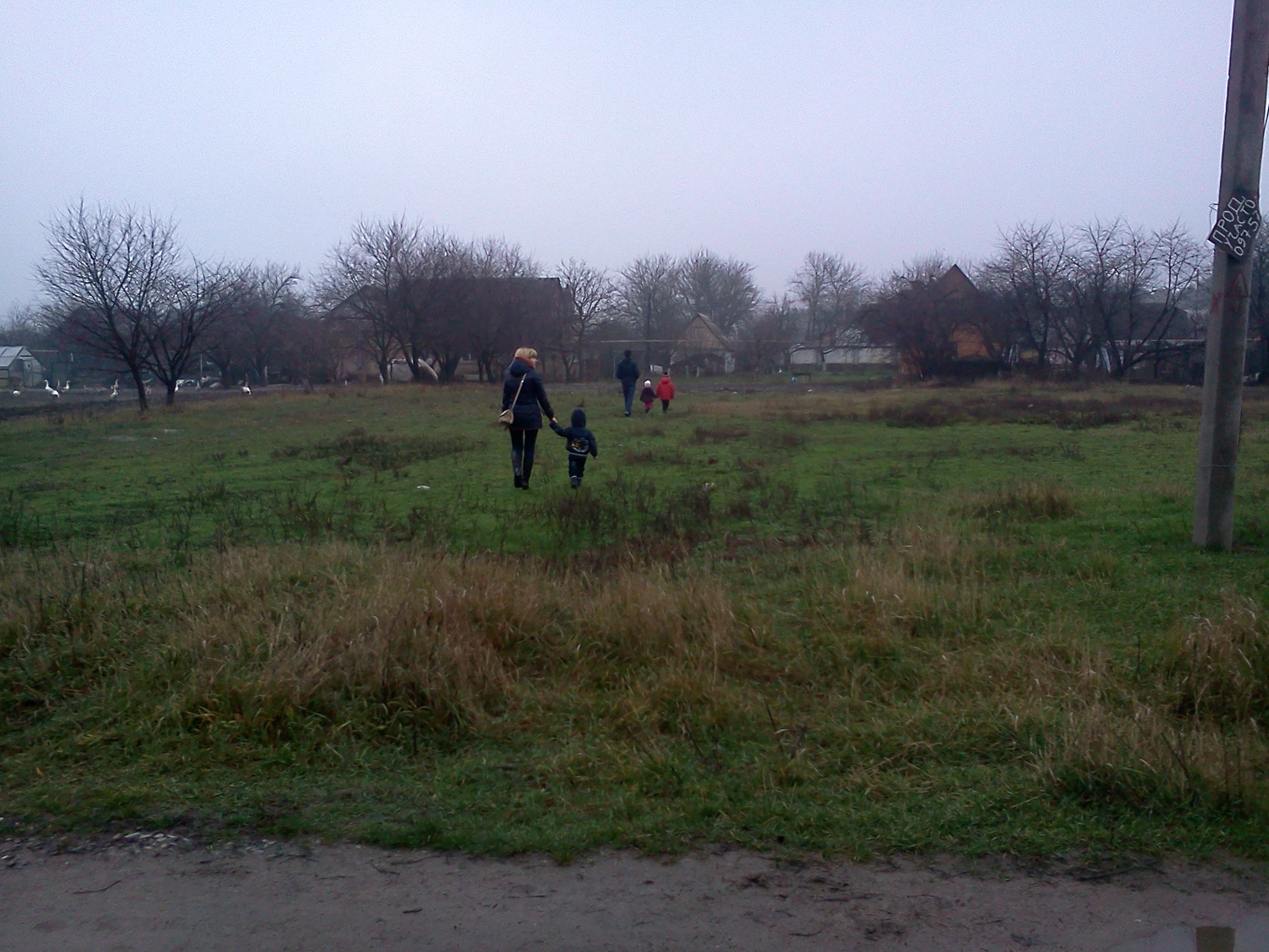

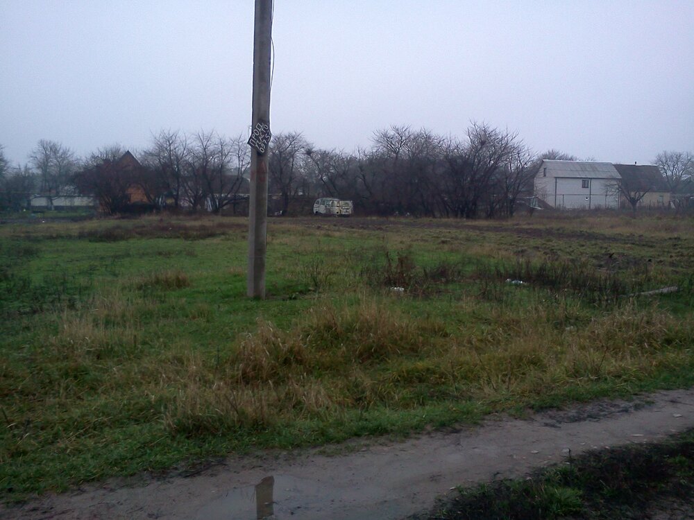

Земельна ділянка нам дуже сподобалась, ціна також, вирішено - купуємо! В грудні 2013р у нас уже були документи як співвласника на 23сотки в рівних долях.
Процес розподілу заняв у нас 4 міс, за цей час було винесено ділянку в натуру з точками які ділять ділянку.

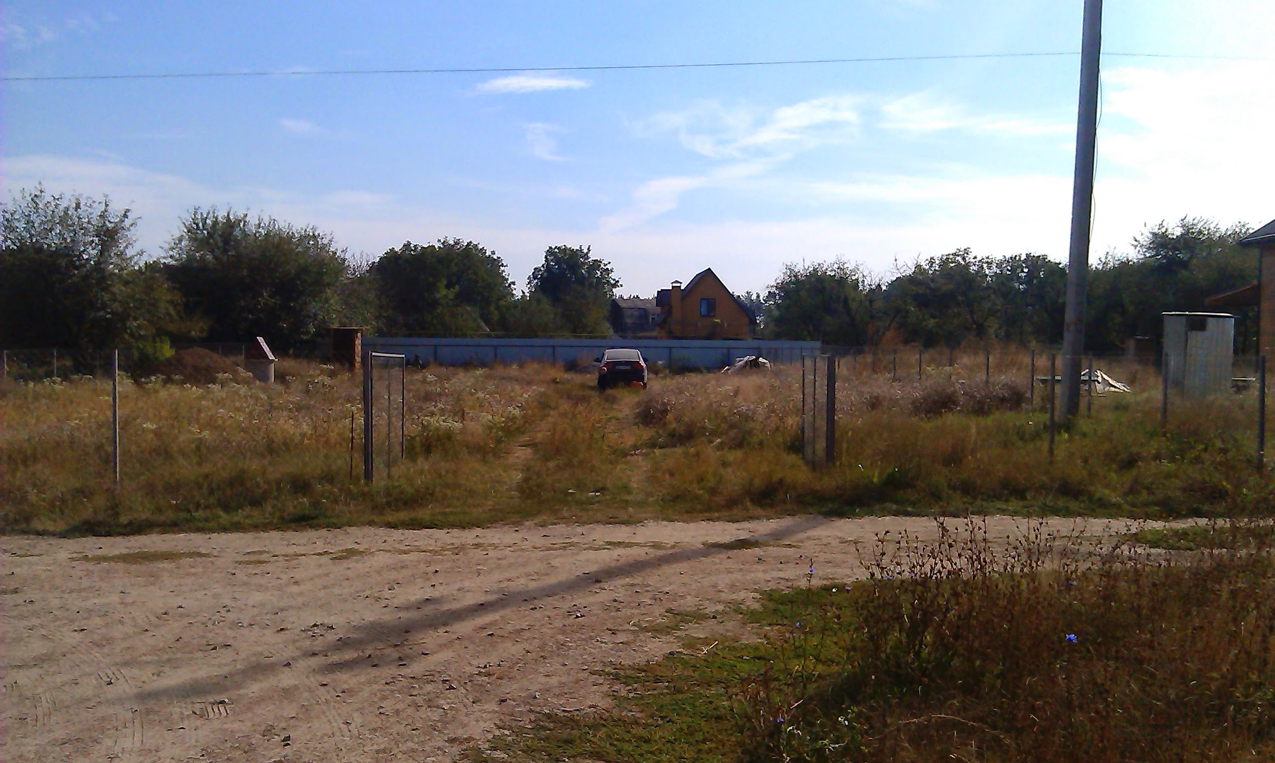

1) "тимчасова" огорожа: сітка типу "рабица" 1,5м 50х50, стовпчики - профільна труба 40х40, ворота - уголок.
Розтрати: $880(10500грн)

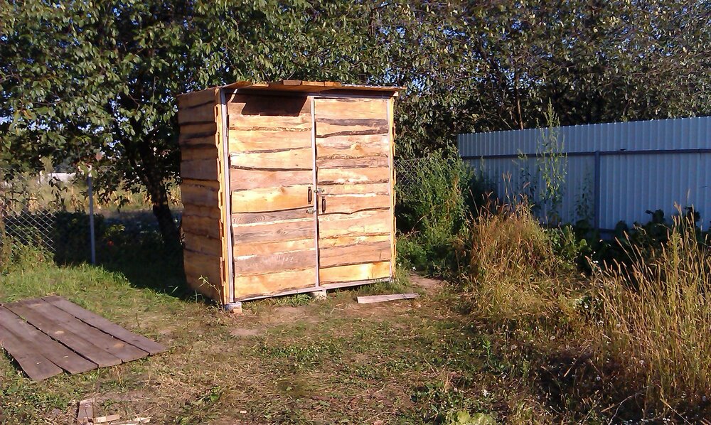

2) зроблено мною туалет з залишків профільної труби і пластикової труби.

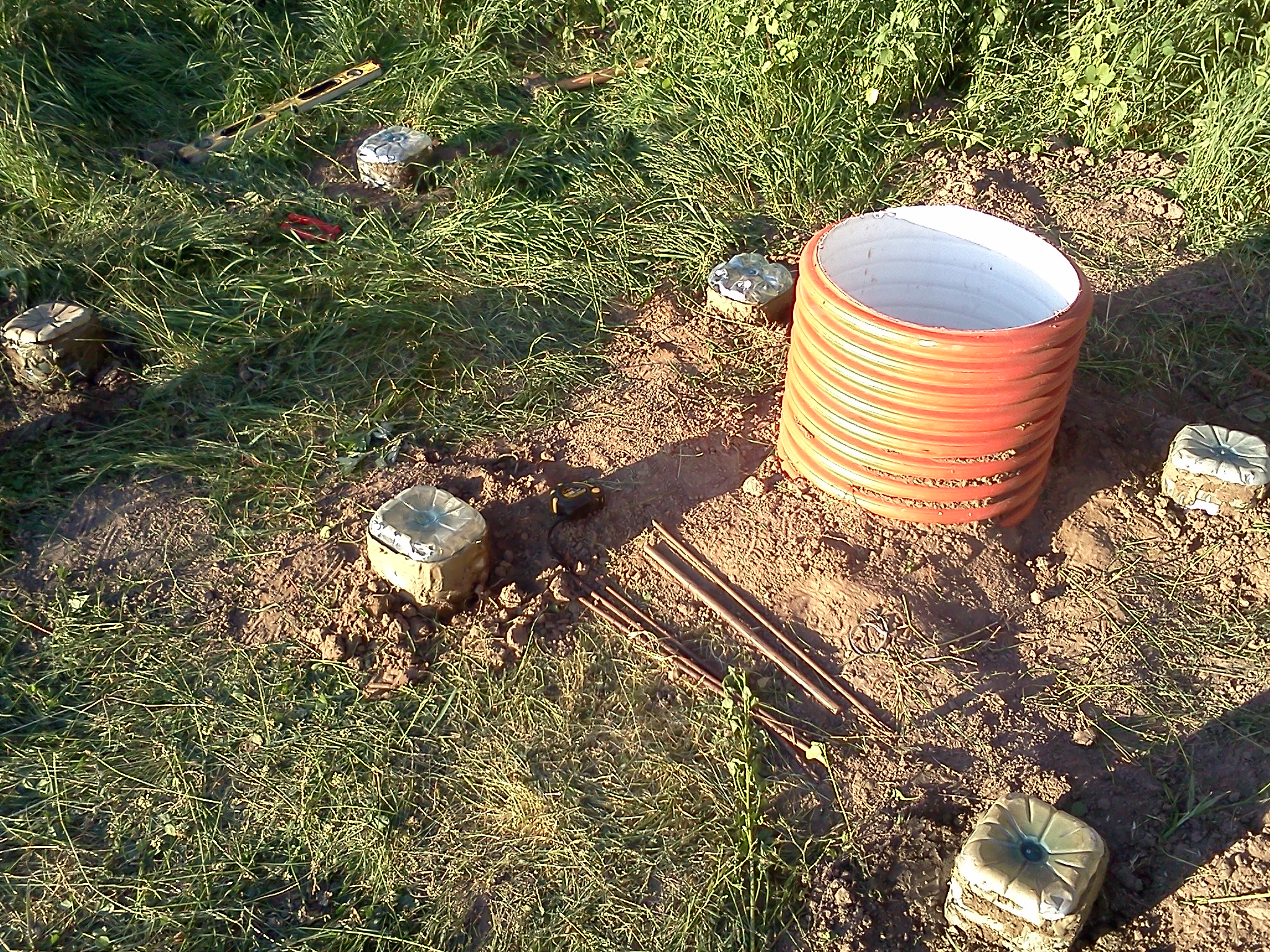

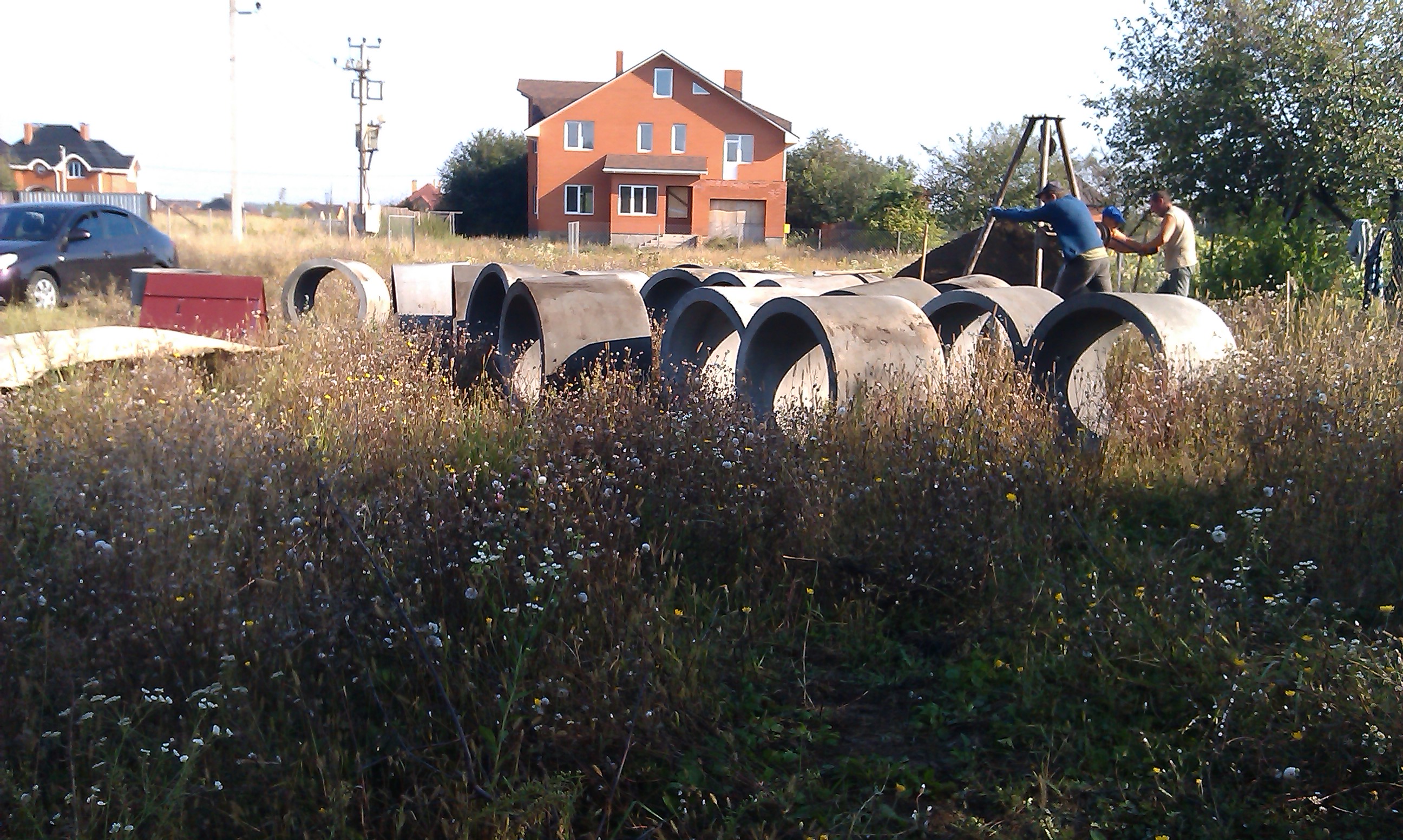

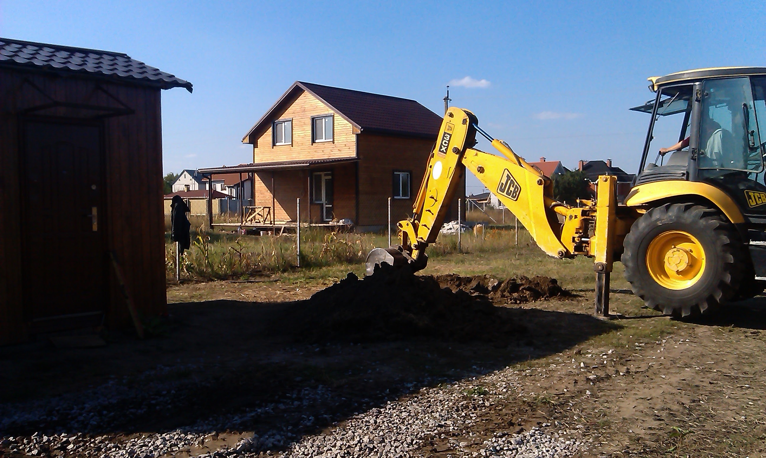

5) зроблено колодязь(21 кільце + будиночок):
Розтрати: $920(13400грн)
Будиночок простояв аж 1 місяць...одного осіннього ранку подзвонив сусід і повідомив, що будиночка уже не має(сітка навпроти колодязя розрізана, "таблетка" під доміком зірвана, домік з насосом і шлангом вкрадений)...звернення до органів ніяких результатів не дав.

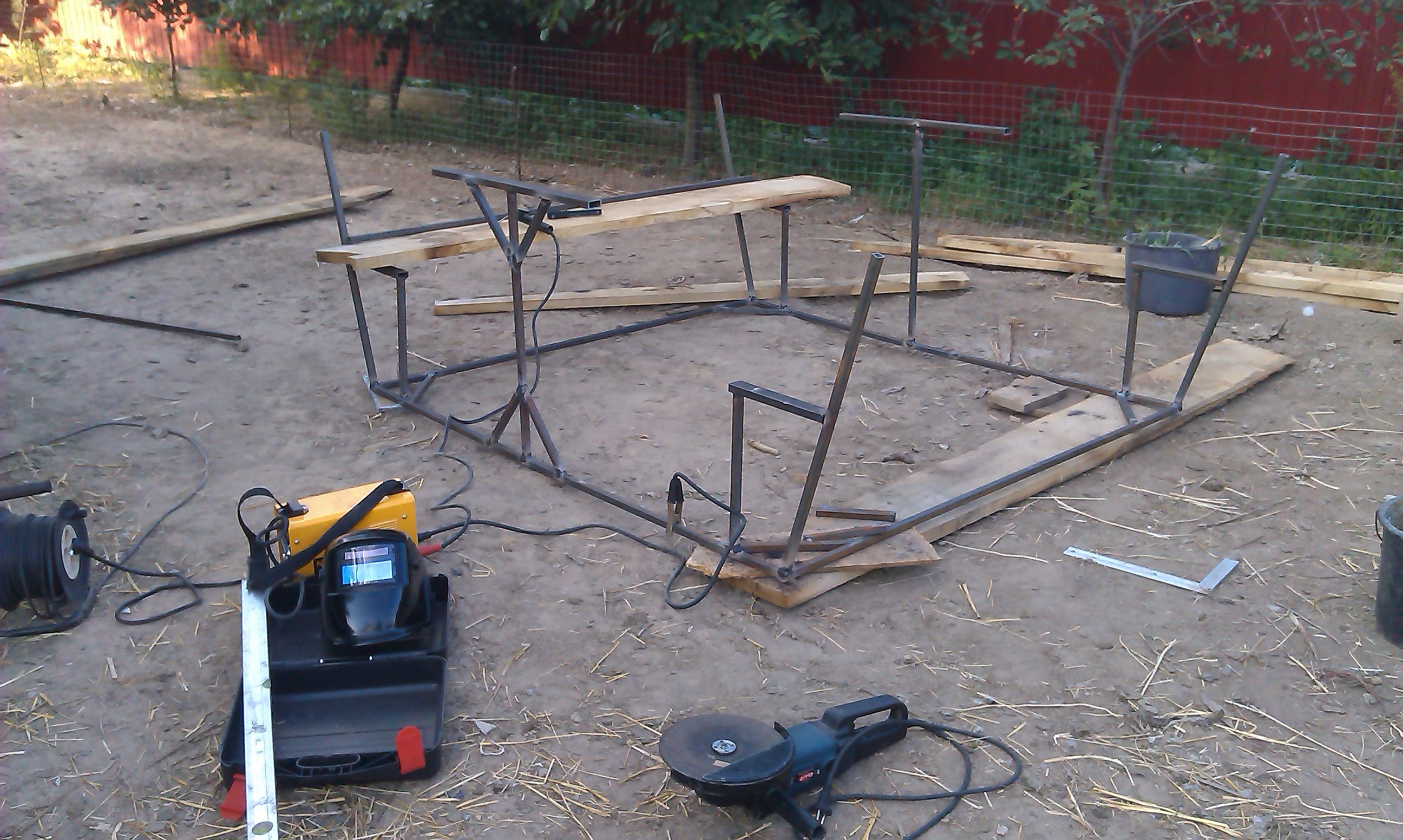

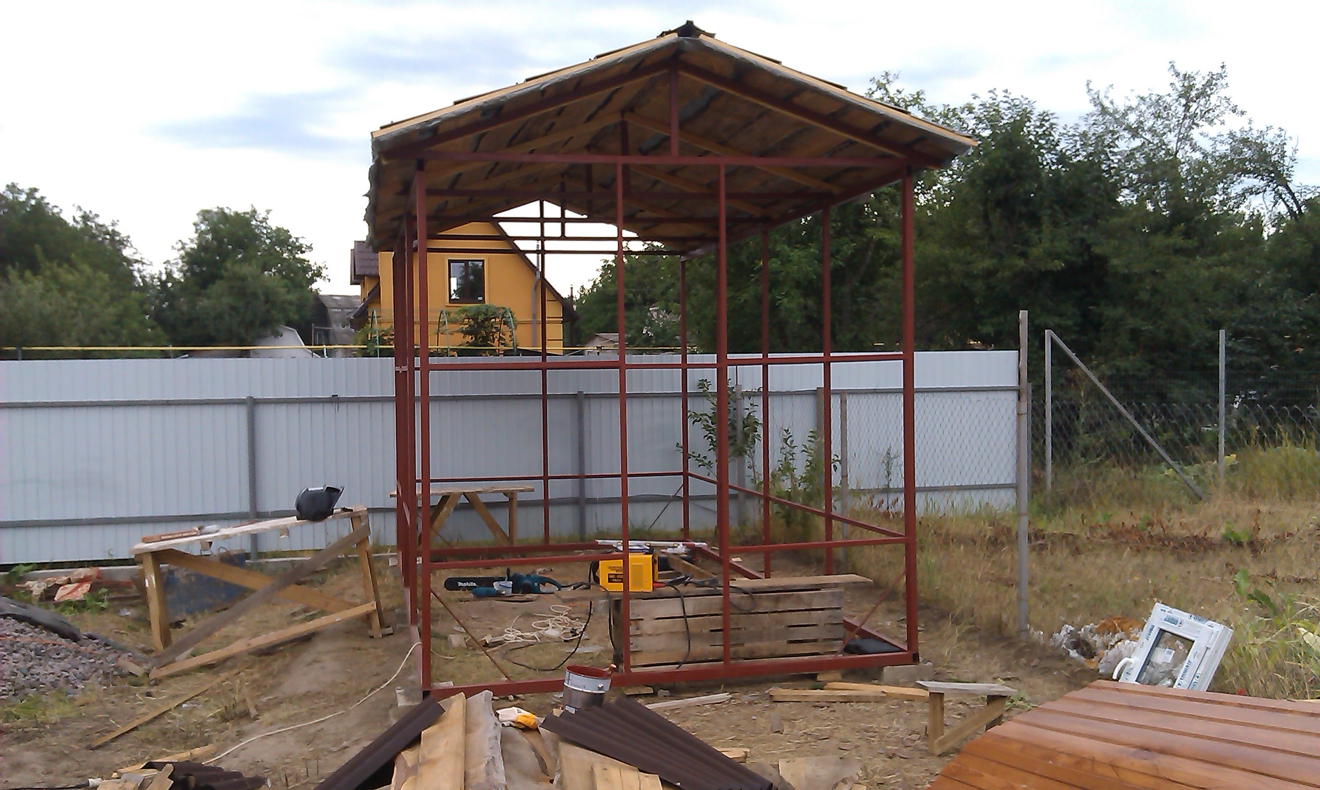

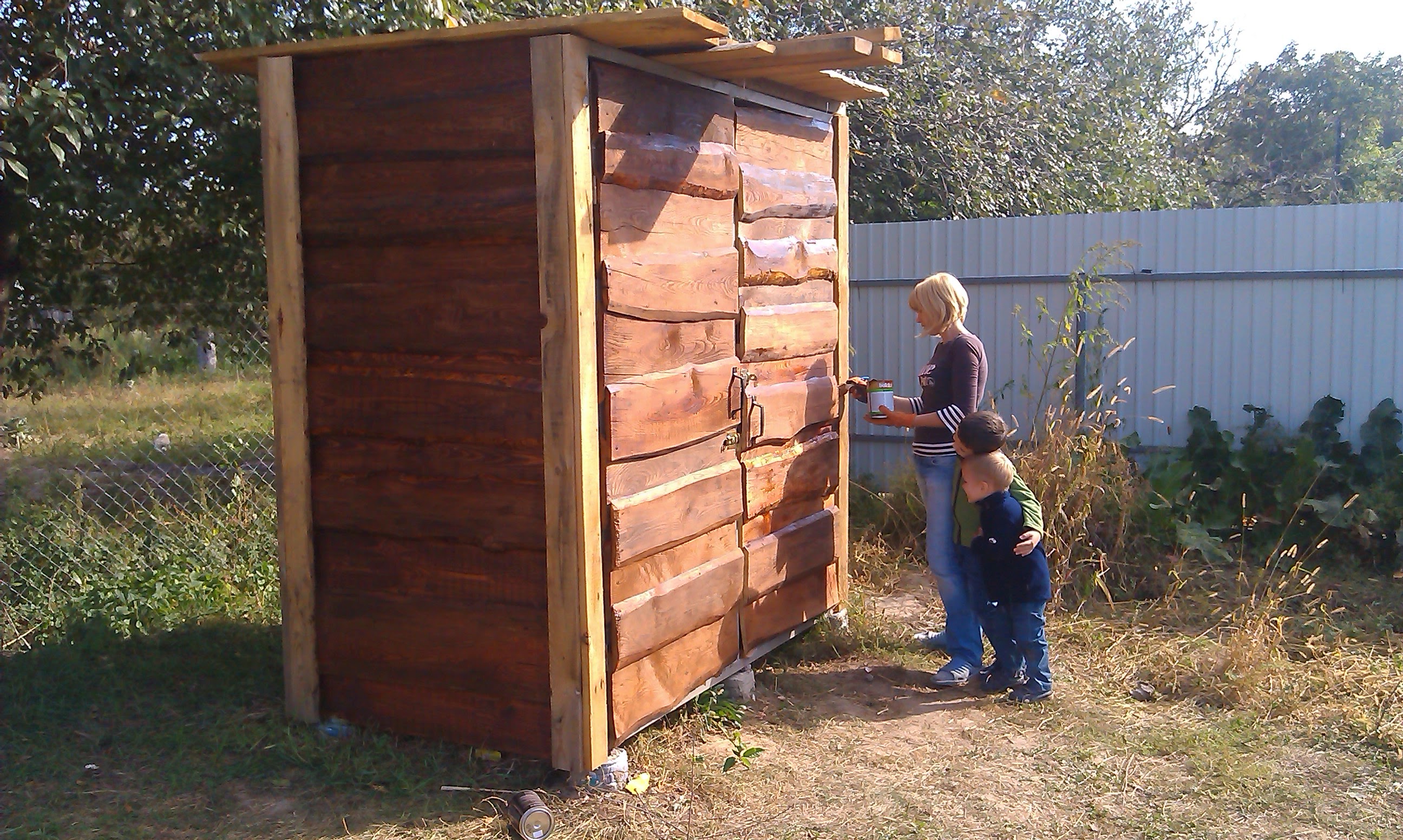

1) Будиночок на колодяці у мене був викрадений і як швидке рішення була тимчасово зварена мною ось така конструкція(з функціями своїми справляється):

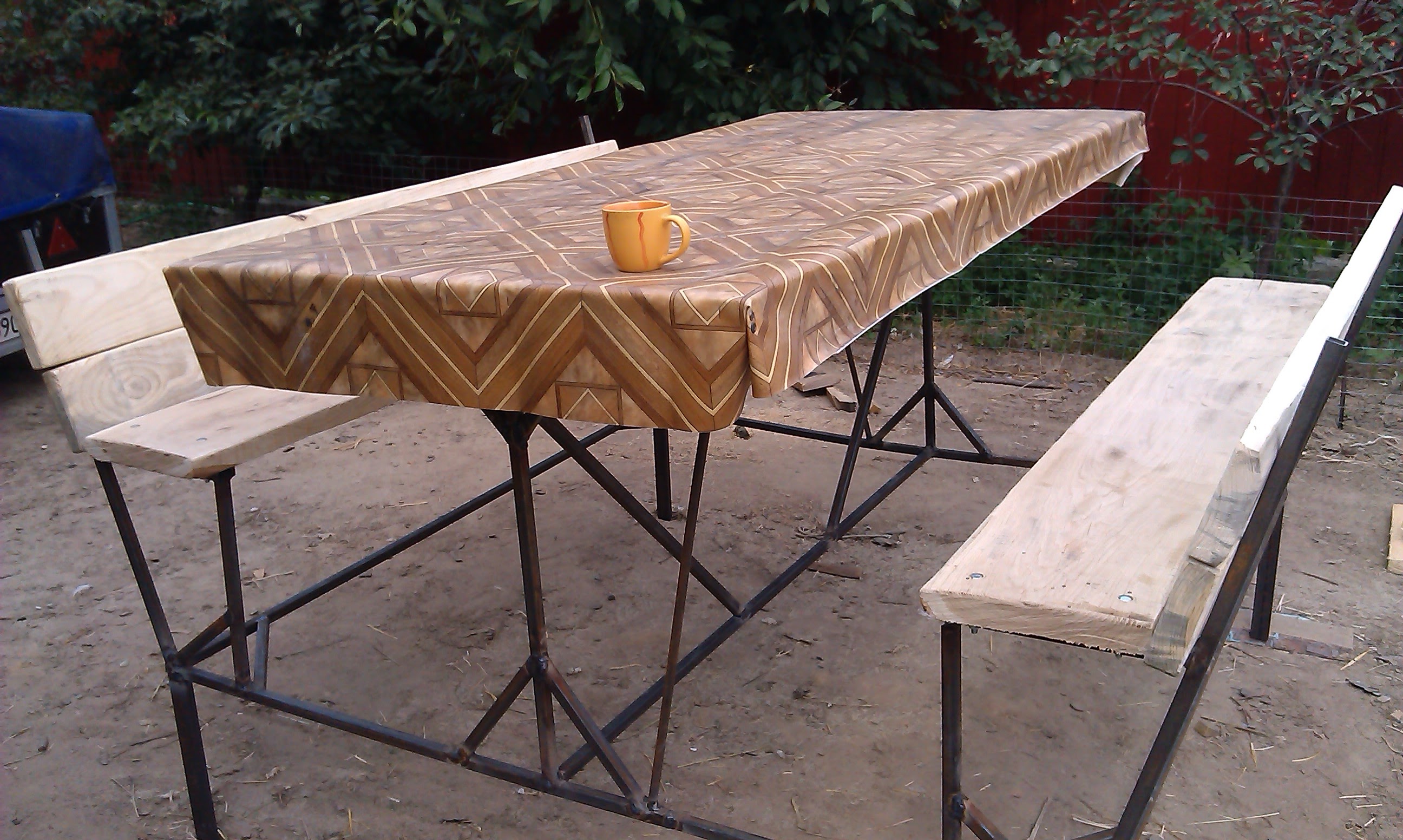

2) Приїзджаючи літом з сім'єю на участок пожарити шашличок зіткнулись з проблемою, що не має нормально місця щоб посидіти чи заховатися від сонця. І саме після покупки сварочно аппарату і маски хамелеон дуже сподобалось робити щось з металу власноруч, було принято рішення за вихідні зробити щось корисне, ось що вийшло(на все пішло 1.5 дні):
IMAG0231.thumb.jpg.582ec4feb96e09812539c056bc892eb3.jpgIMAG0237.thumb.jpg.29374ebc7864c278ce0613d1bd1f57f1.jpg
в ашані купив тент 3х3 і вуаля:
затрати: 1200грн(50уе)

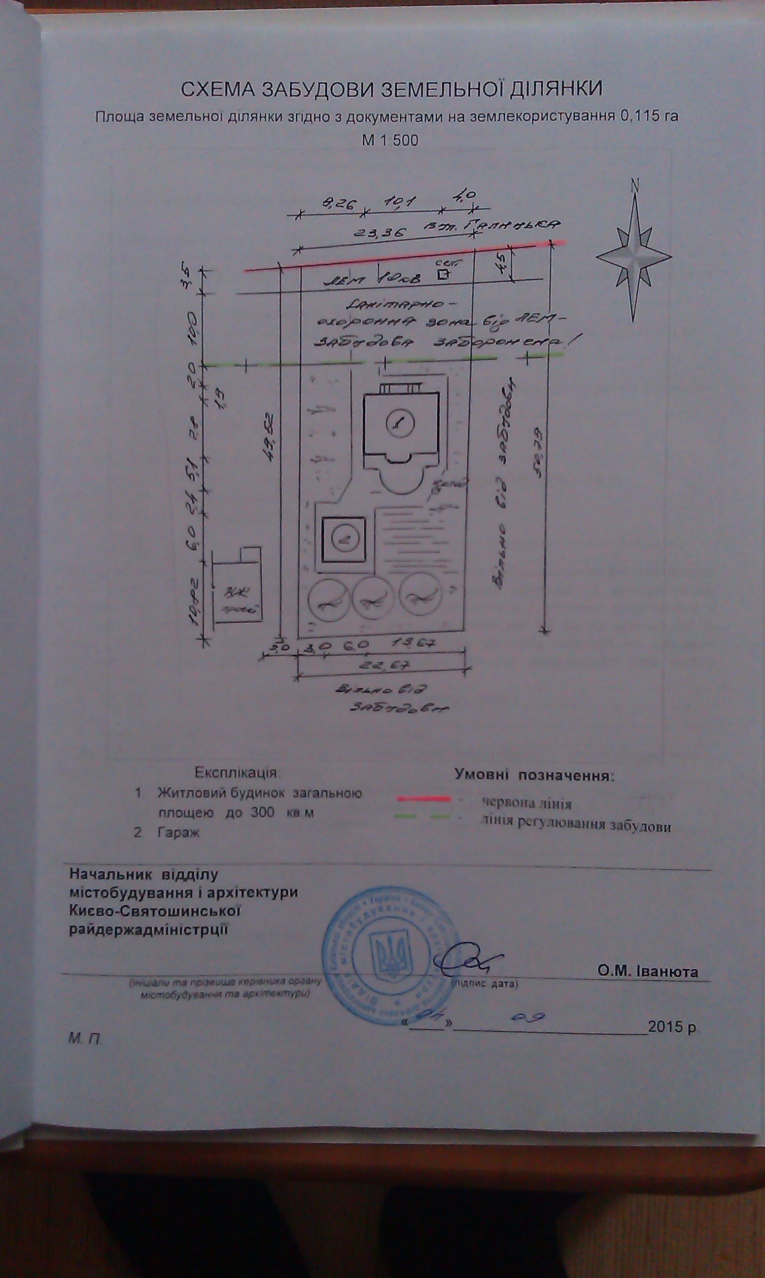

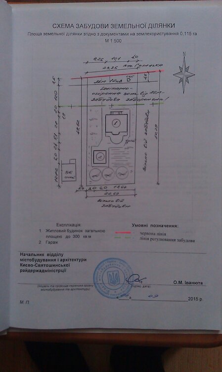

3) був зроблений будівельний паспорт, схема забудови ось така:

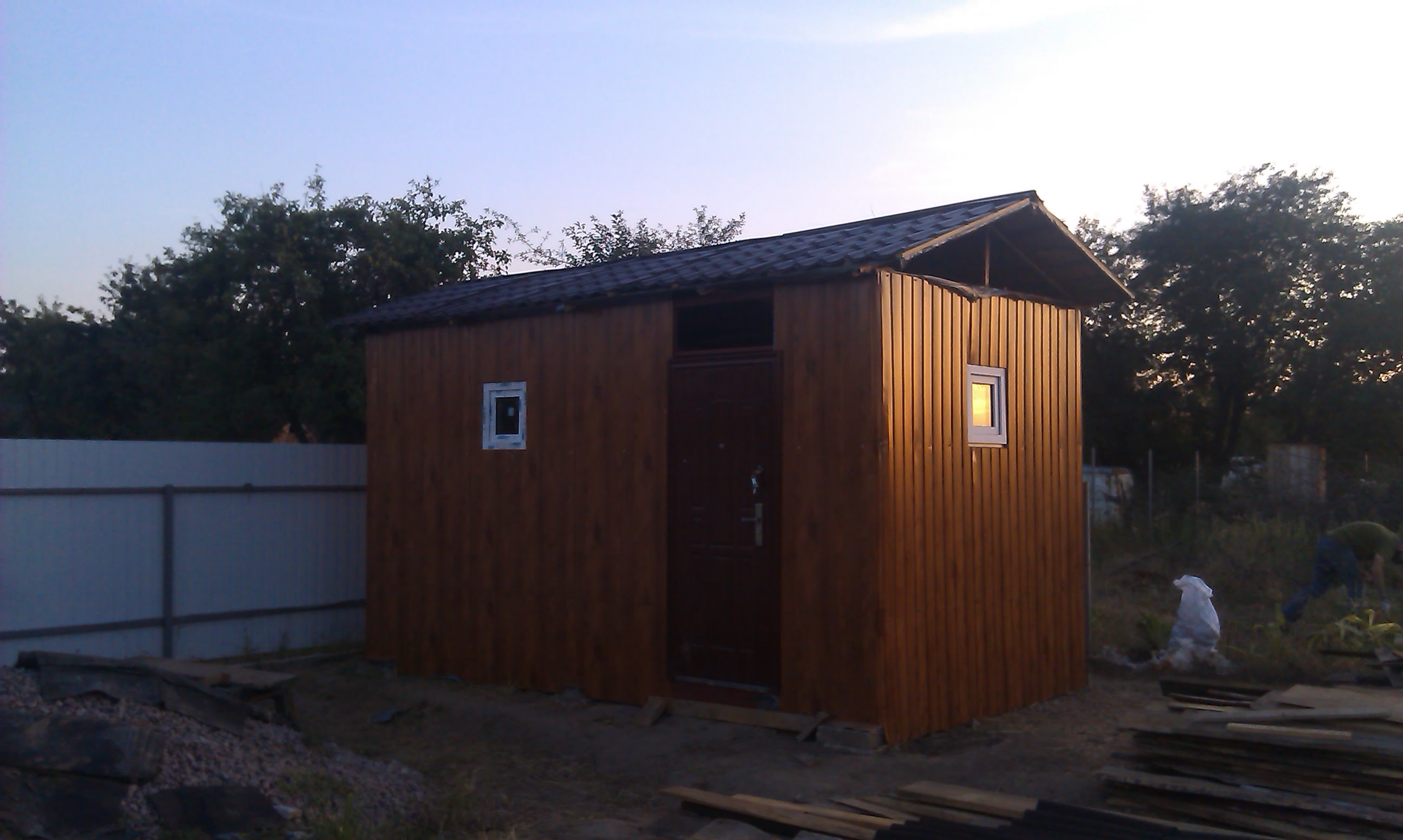

4) до отримання буд. паспорта довго шукав варіанти з битовкою/дачним будинком і показавши всі варіанти б/у битовок дружині(а нові від 50к грн) було принято рішення зробити битовку/дачний будинок 2,5х5м власноруч. І відпустка в 2 неділі була потрачена не даремно(допомагав батько):

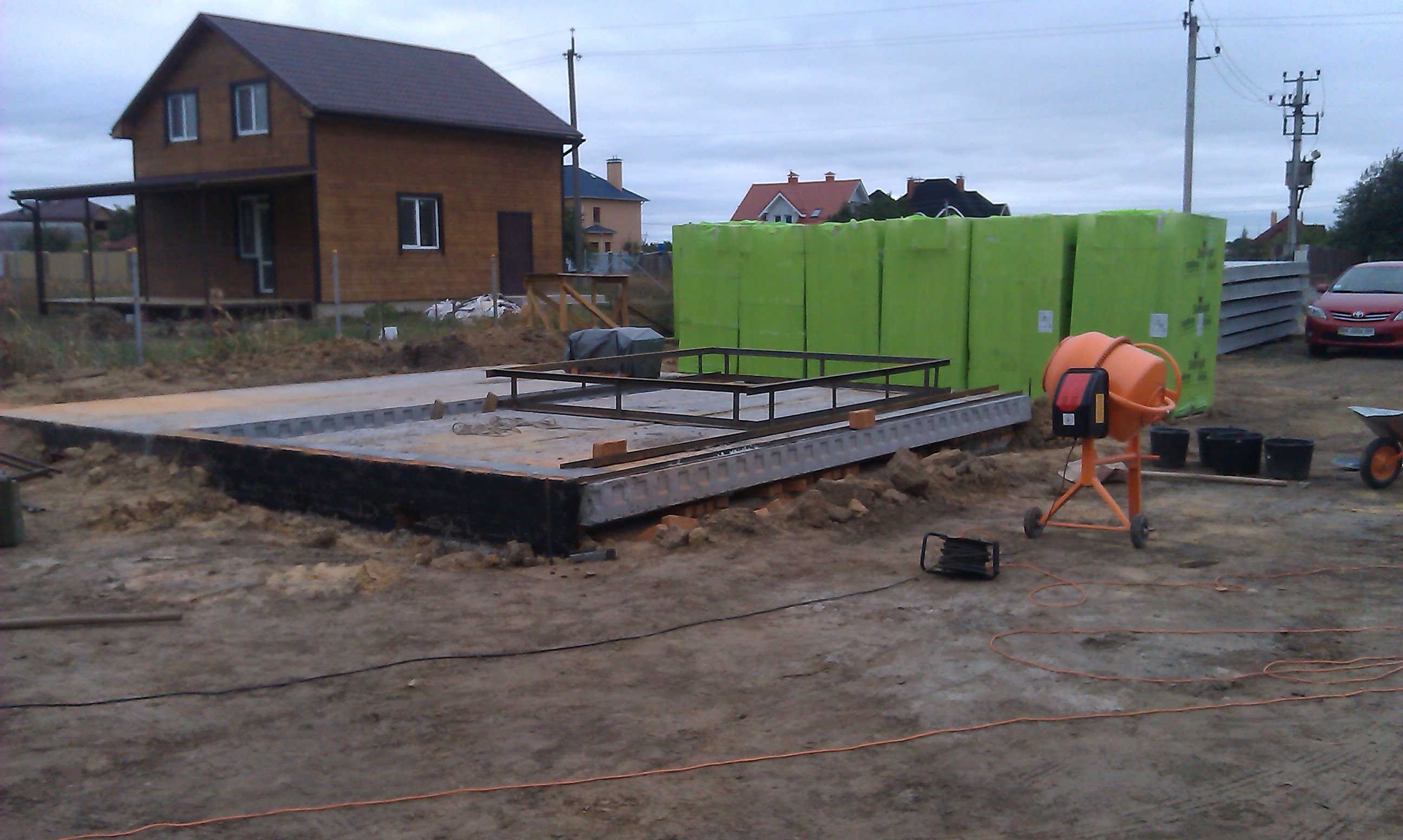

- залито фундамент 7(точок) 2,5х5м:
IMAG0317.thumb.jpg.f821b441797679e0924cfa33a810503b.jpgIMAG0310.thumb.jpg.f3d904e9ce7f12e33d22363977fb3889.jpg

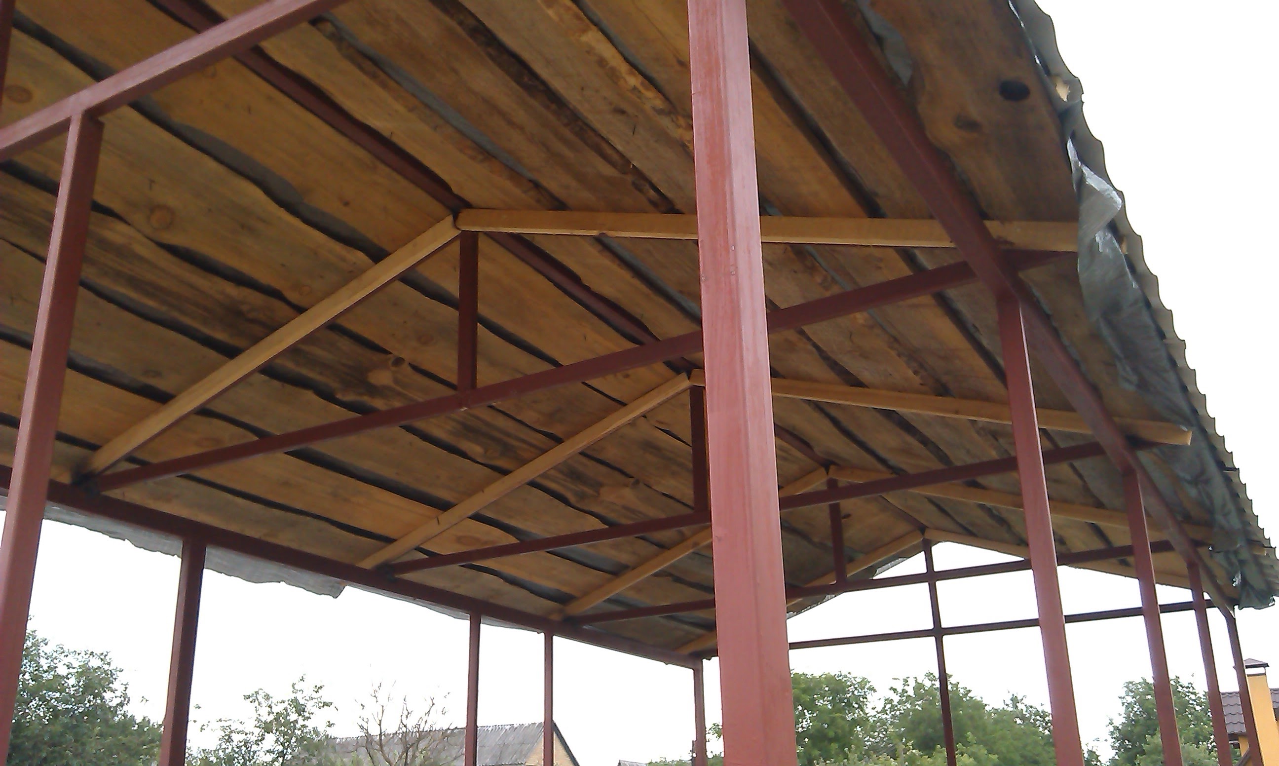

- зварено каркас
IMAG0328.thumb.jpg.444b50a67a854a98f045fa947ee5b8ce.jpgIMAG0330.thumb.jpg.9ff16a6f44b3e6df893eb7a8ea349d8a.jpg
- накрито металочерепицею монтерей
- ззовні обшито профнастилом під дерево

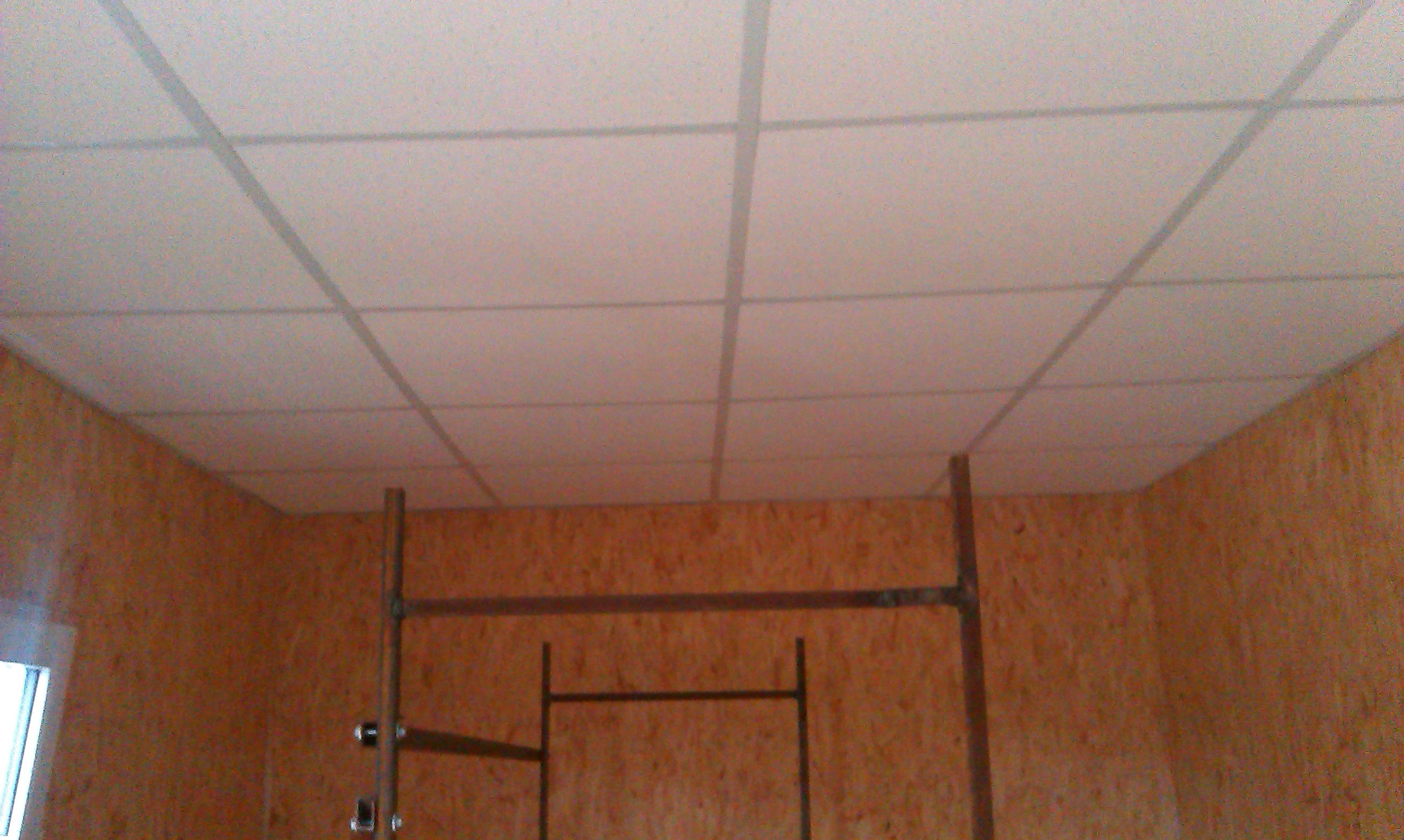

- в середині обшито осб і зроблено потолок типу армстронг
- утеплення: стіни, стеля і підлога утеплена 50мм скловатою Isover.
між проянастилом і ватою укладено гідробар'єр, між ватою і осб - паробар'єр.
- підлога: 1 ряд з необрізної доски(стики також закриті доскою), гідробар'єр, скловата 50мм, паробар'єр, 2 чистовий ряд - обрізна доска.
затрати: 29тис грн(1215уе)
п.с. вийшло досить непогано(літом не жарко, восени не дуже холодно), можна літом використовувати як тимчасове житло на вихідних :)

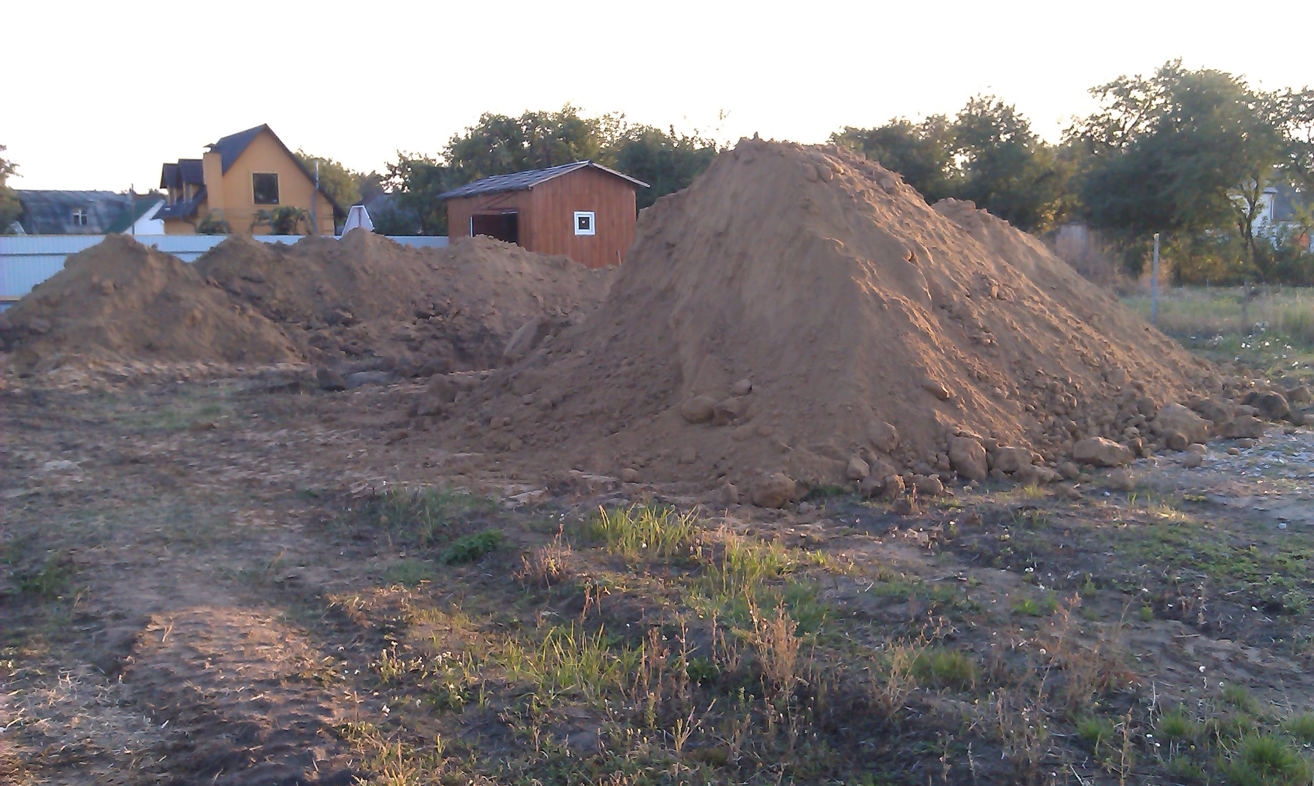

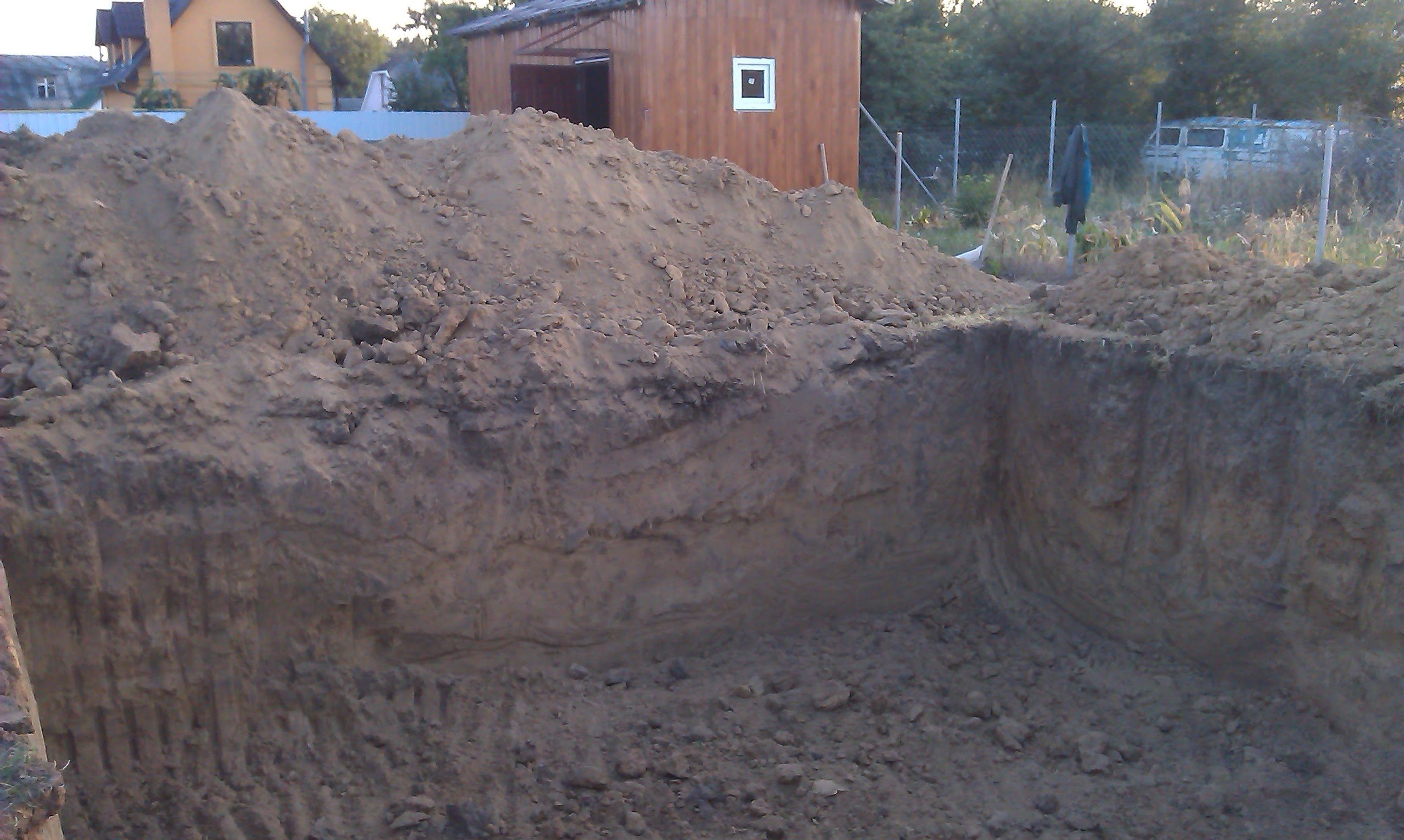

Початок будівництва гаража 6х6, з підвальним приміщенням і мансардним поверхом:

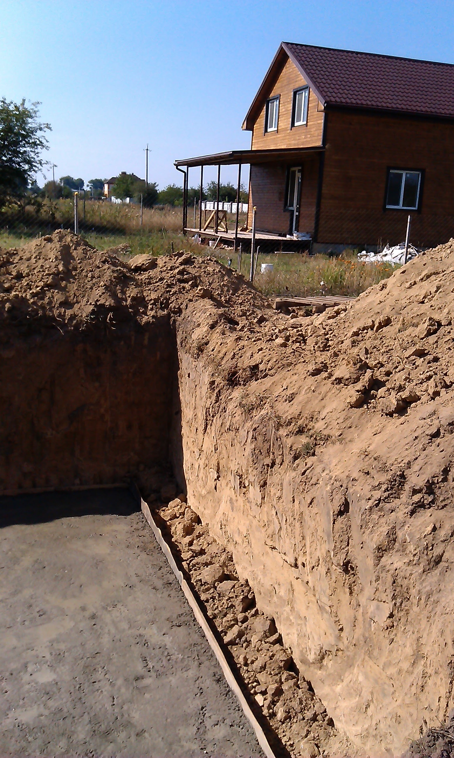

1) риття котлована 6х6 для підвальної частини:
IMAG0378.thumb.jpg.e37ad36046cdb2b0235cfe3c63bed80c.jpgIMAG0394.thumb.jpg.0411000b9da4a71dced3b511d7697f1a.jpgIMAG0389.thumb.jpg.4012293826ea1c168e49ef0ac816bbf9.jpg
п.с. землі реально дуже багато ~90 кубів

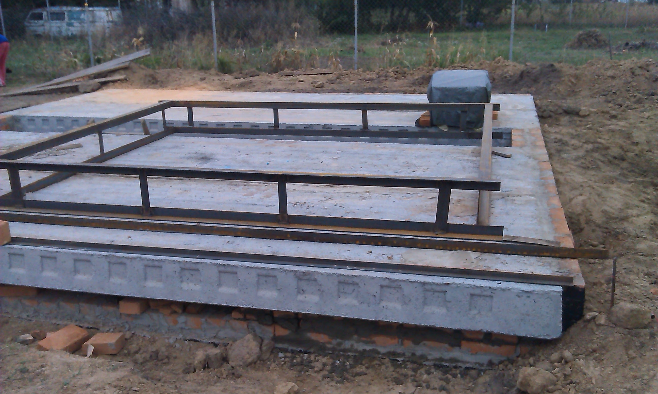

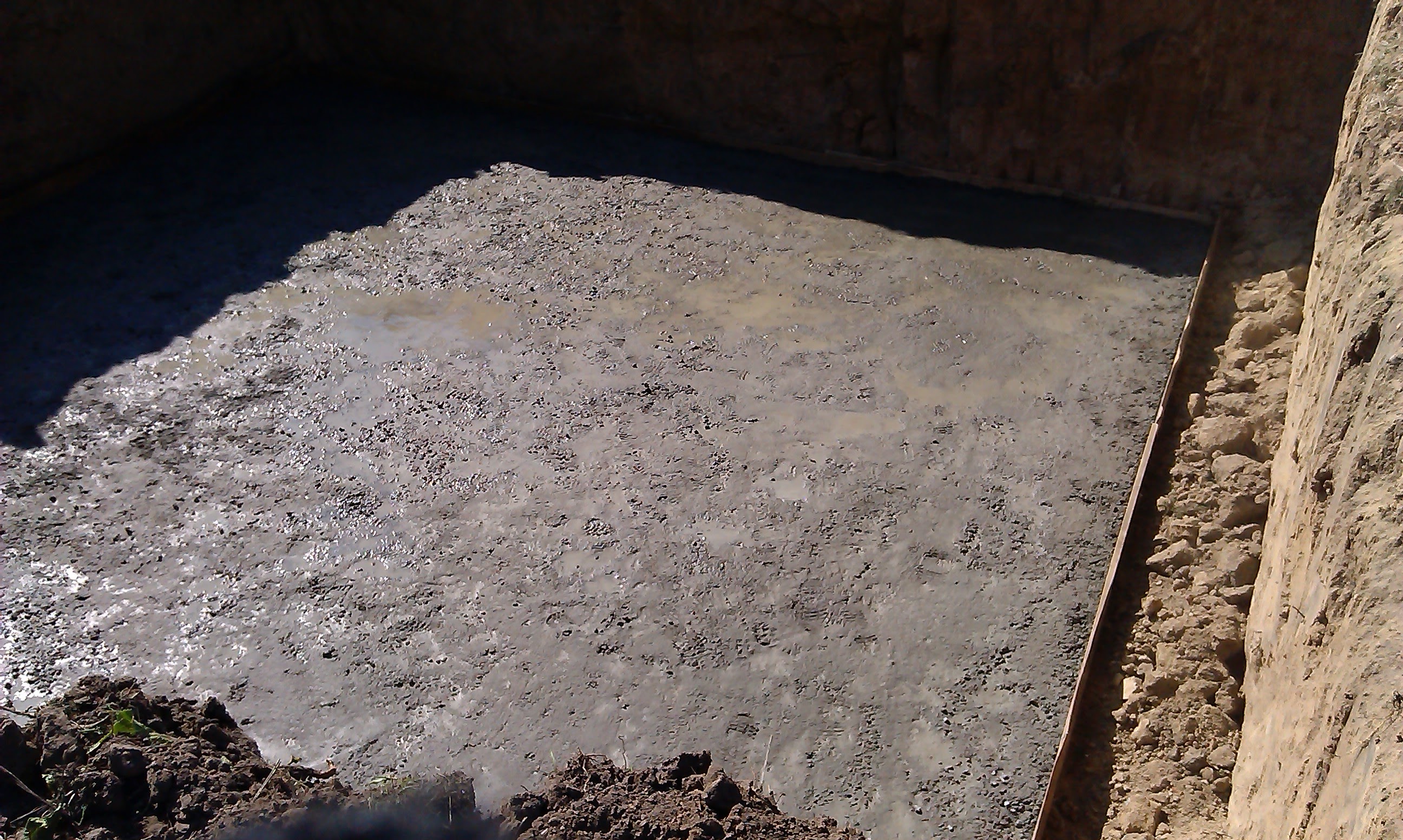

2) залито подушку бетоном М100
IMAG0400.thumb.jpg.e1324dcd596ee24227388ae238108a10.jpgIMAG0404.thumb.jpg.da6deead91b8f02f6df954302a6715d6.jpg
п.с. на вулиці було приблизно +30 і бетон схватився дуже швидко. Як результат поверхня не ідеально рівна(виправлено стяжкою)

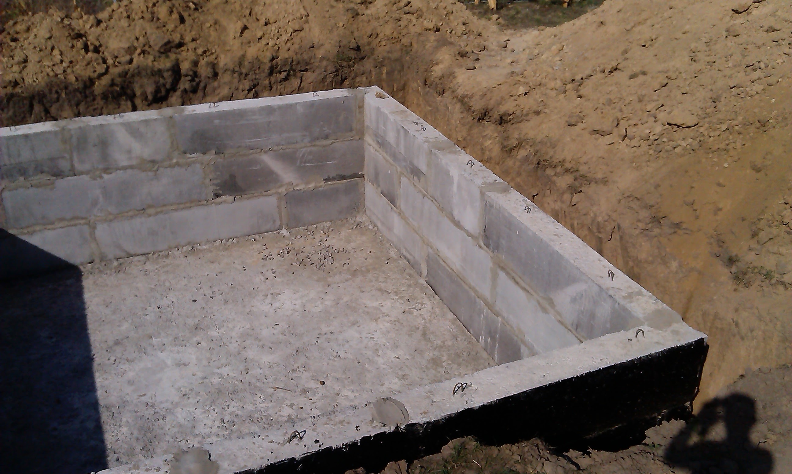

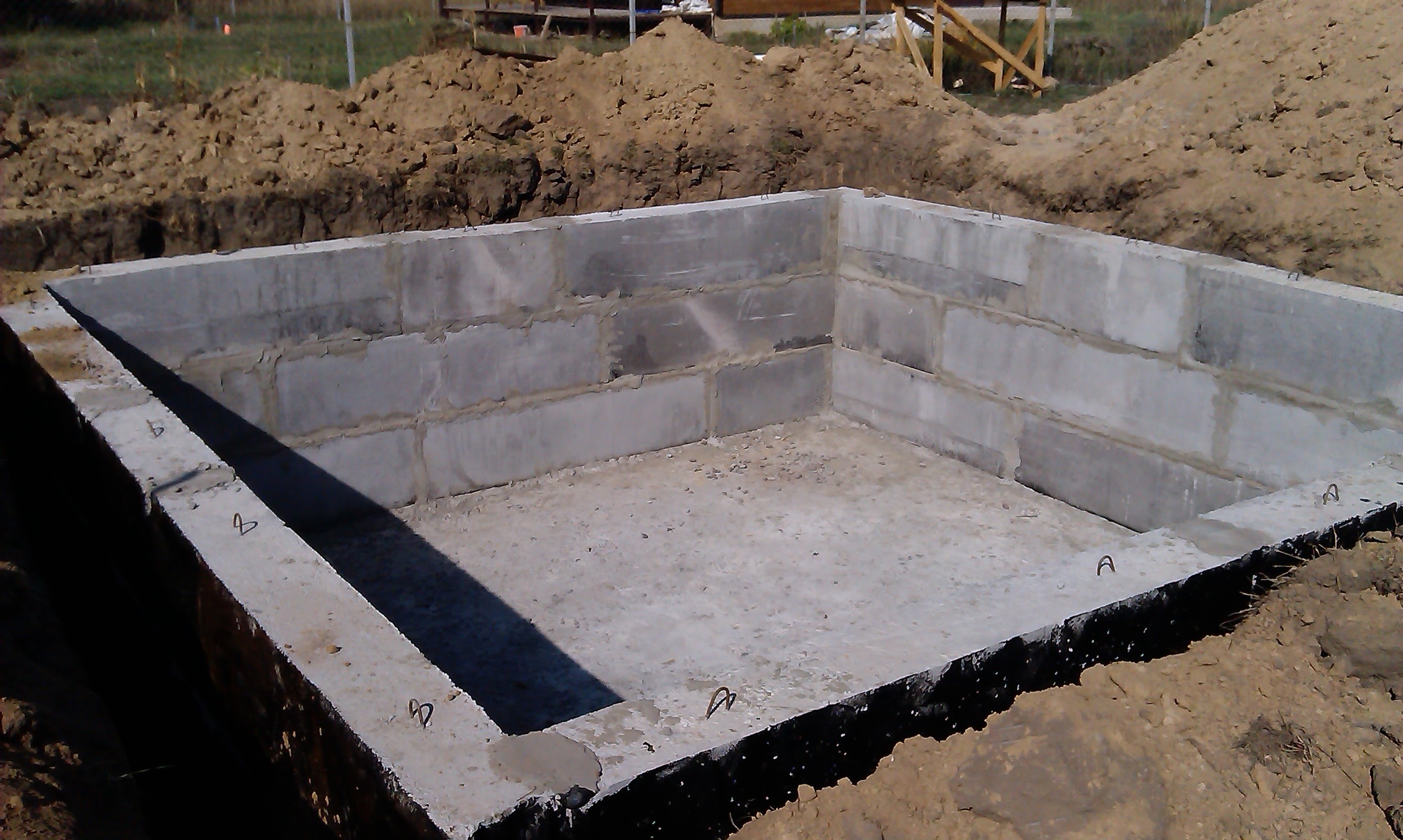

3) змонтовані фундаментні блоки і зроблено гідроізоляцію мастикою
IMAG0408.thumb.jpg.d28753a7d61f9bded41d18dbdf727701.jpgIMAG0406.thumb.jpg.bdf60900fd90391ecb42a19895b9e19b.jpg

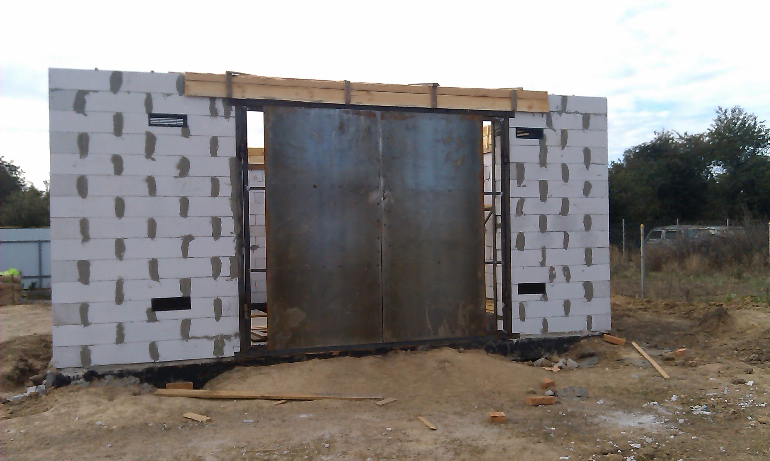

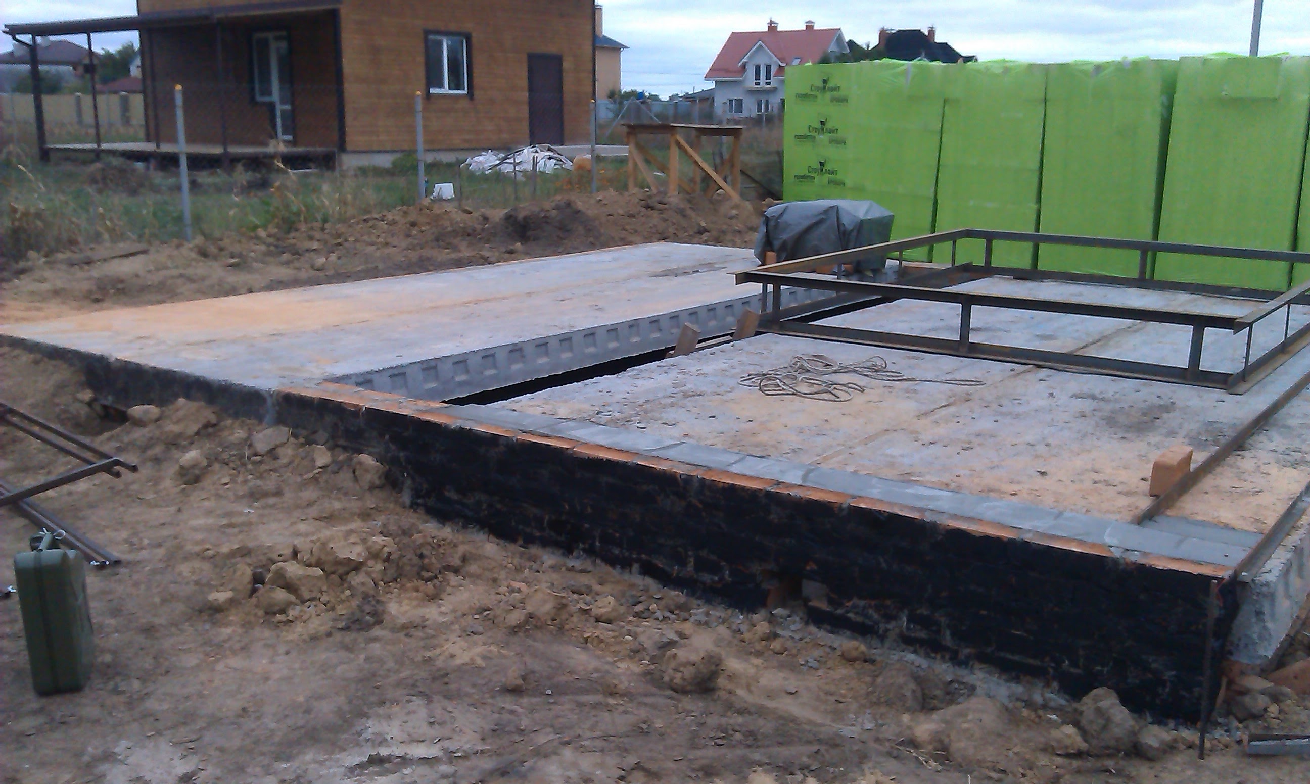

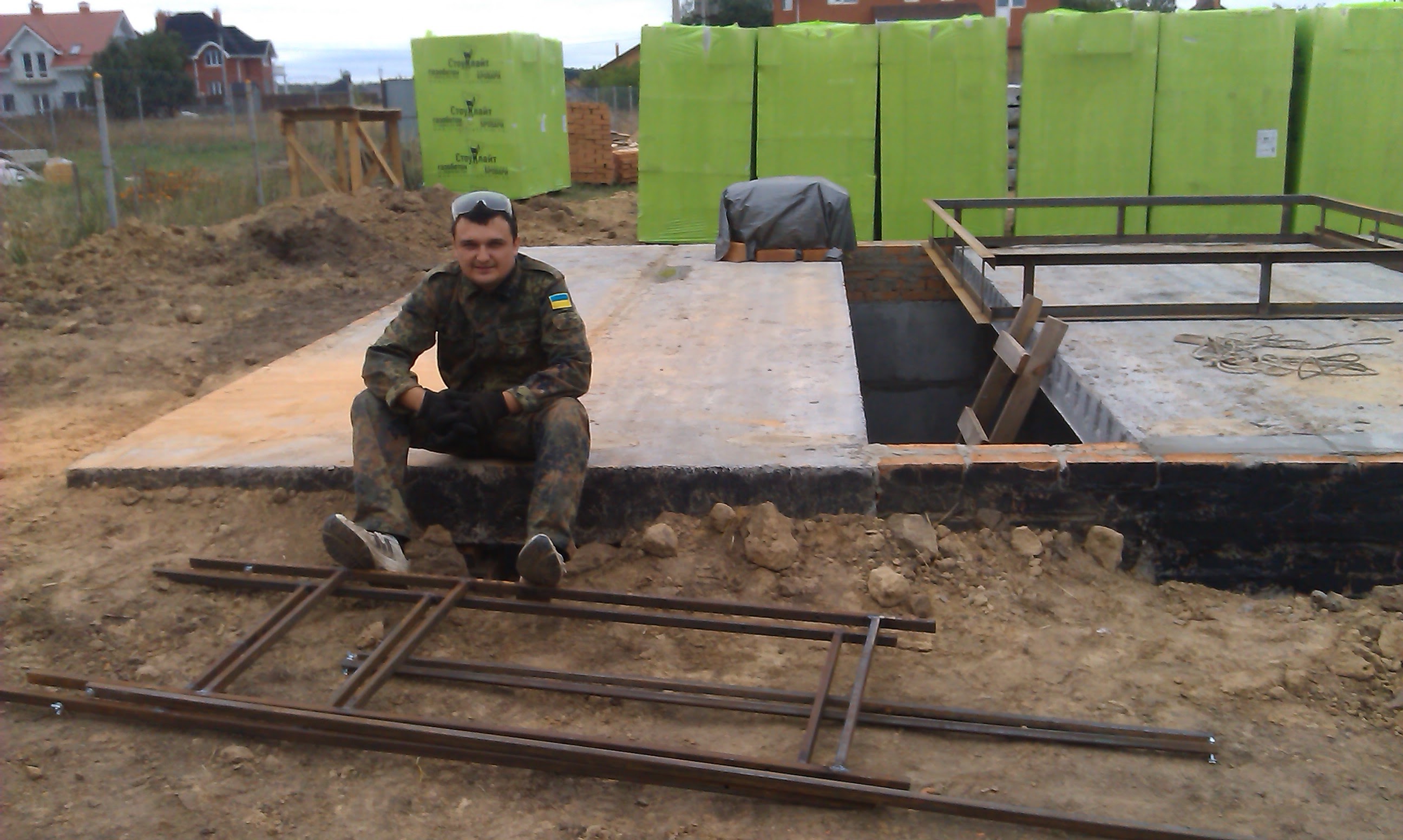

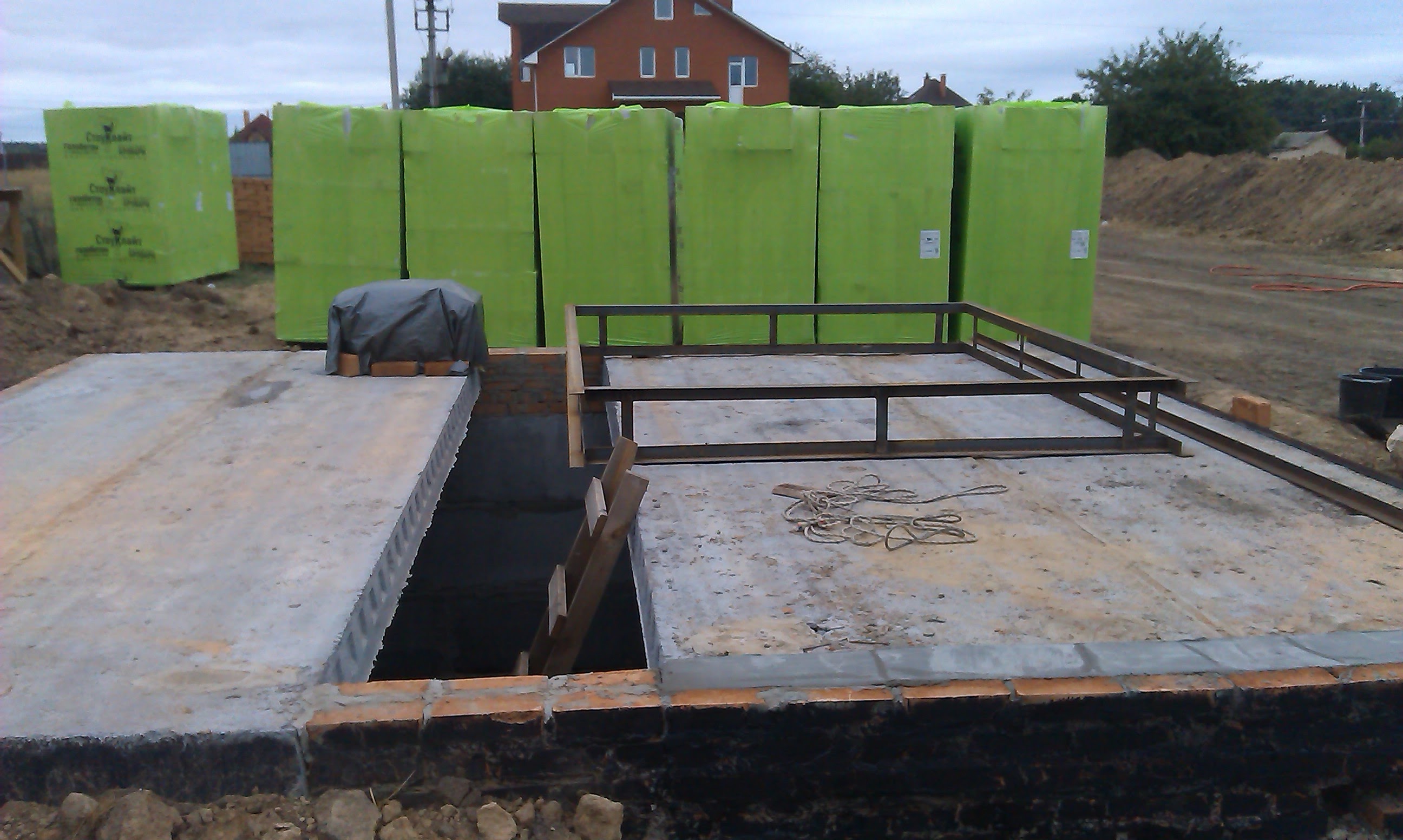

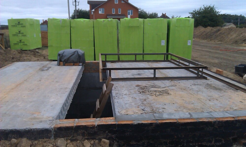

4) змонтовані плити перекриття і зварено каркас воріт
IMAG0425.thumb.jpg.74ccfdbe554a72570f3fc1382d103622.jpgIMAG0433.thumb.jpg.7d547c58704a5023911c059be765ef7f.jpg

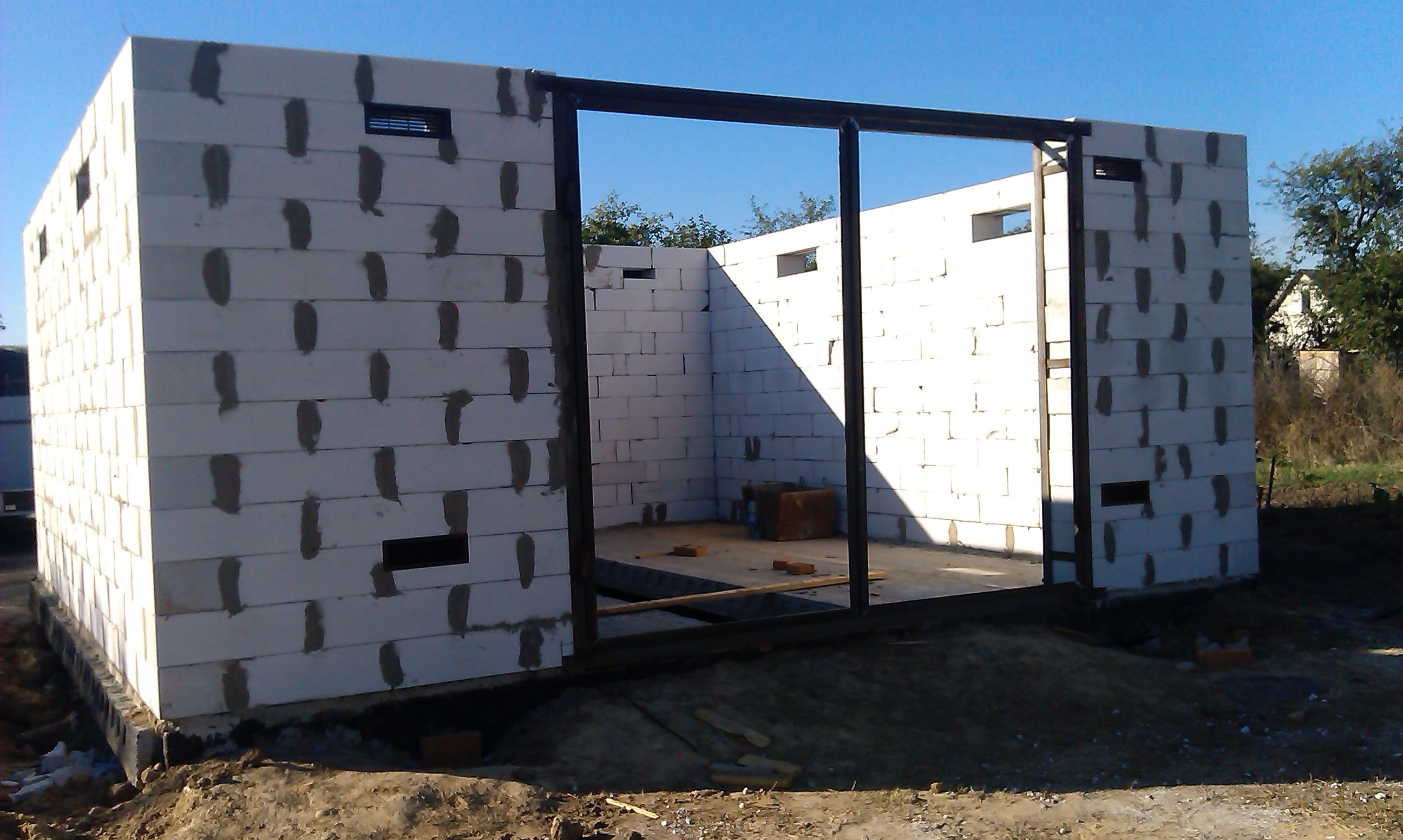

5) закуплено газоблок Стоунлайт 300 Д500
IMAG0435.thumb.jpg.1efff579f7795c8ca727f2f732e14894.jpgIMAG0437.thumb.jpg.4f1abd2e8856935934eadd7cbaaac9c2.jpgIMAG0443.thumb.jpg.ecc6219e3affb7f85c1574c320ec2007.jpg

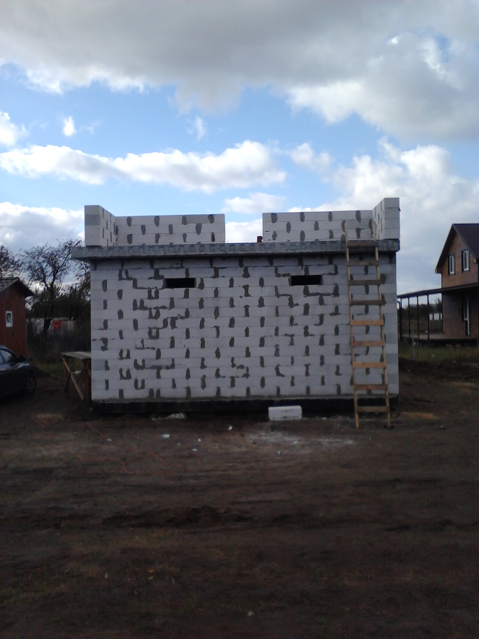

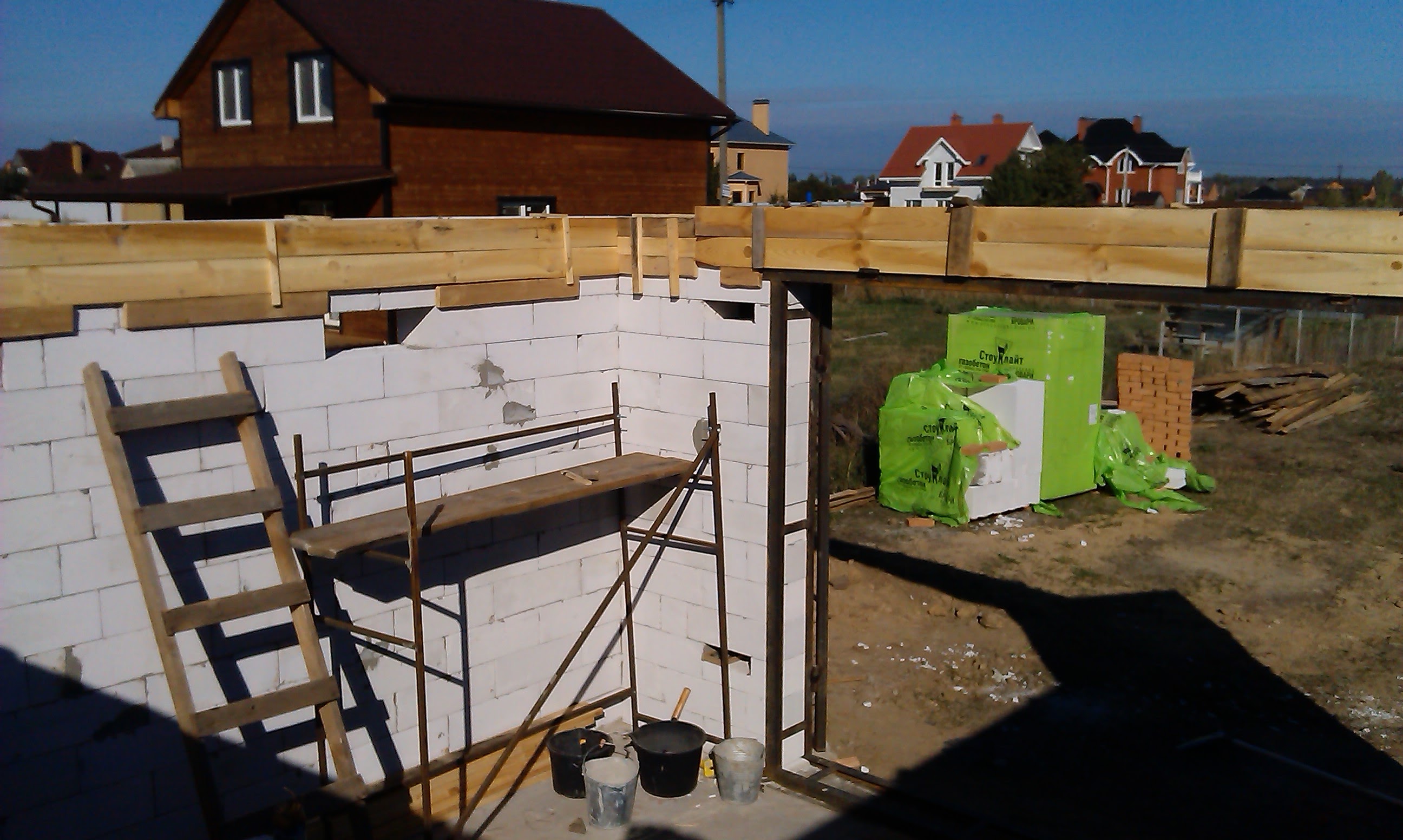

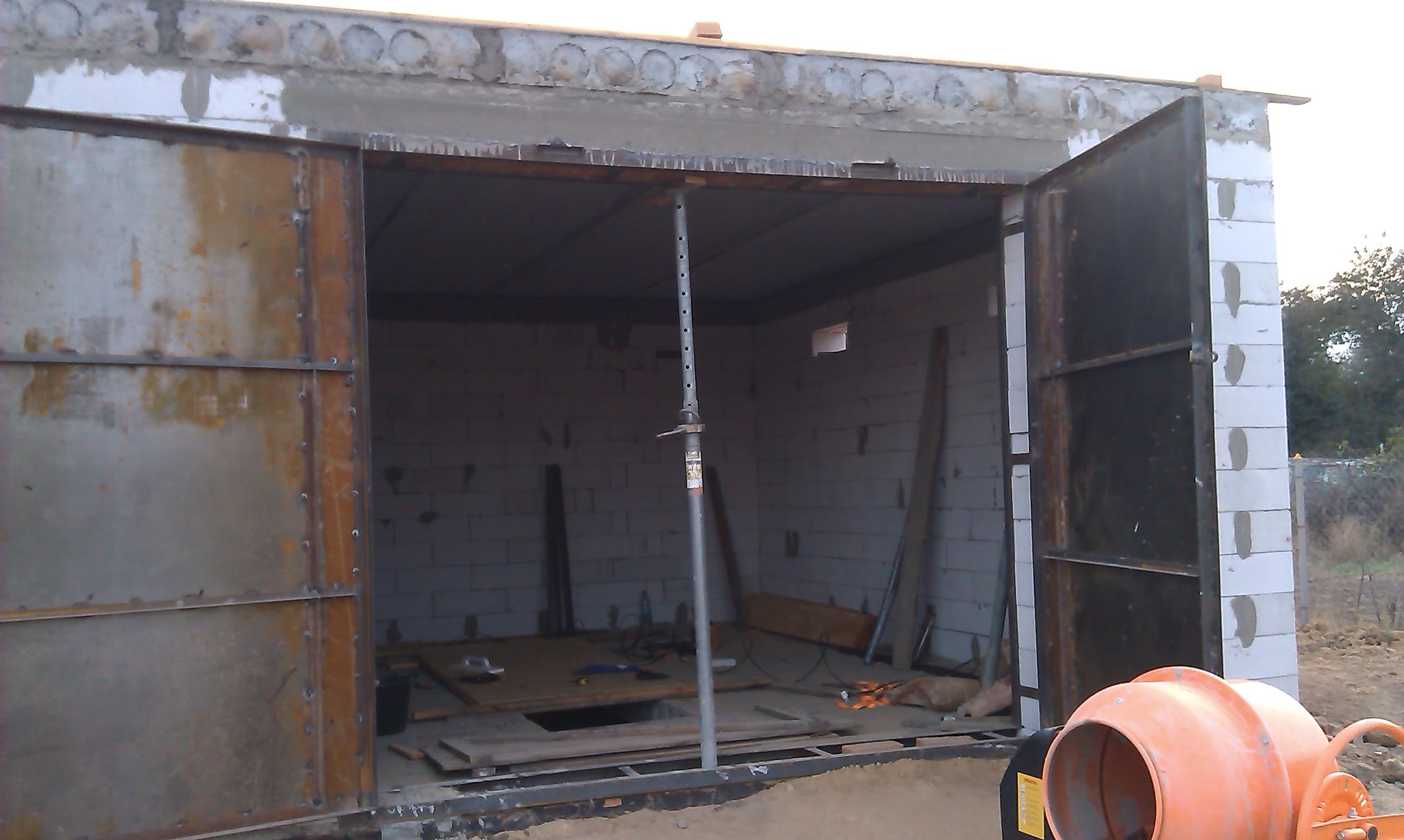

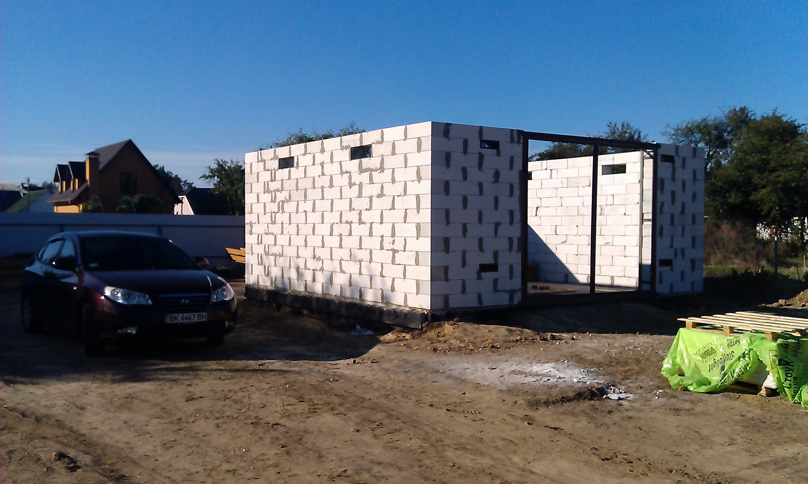

6) за один день! бригадою було виложено стіни:
IMAG0462.thumb.jpg.1b23a6680046ef49056a9f7d466754ac.jpgIMAG0461.thumb.jpg.a78eaba8a1b015d56e6bef8d7669ffb8.jpg

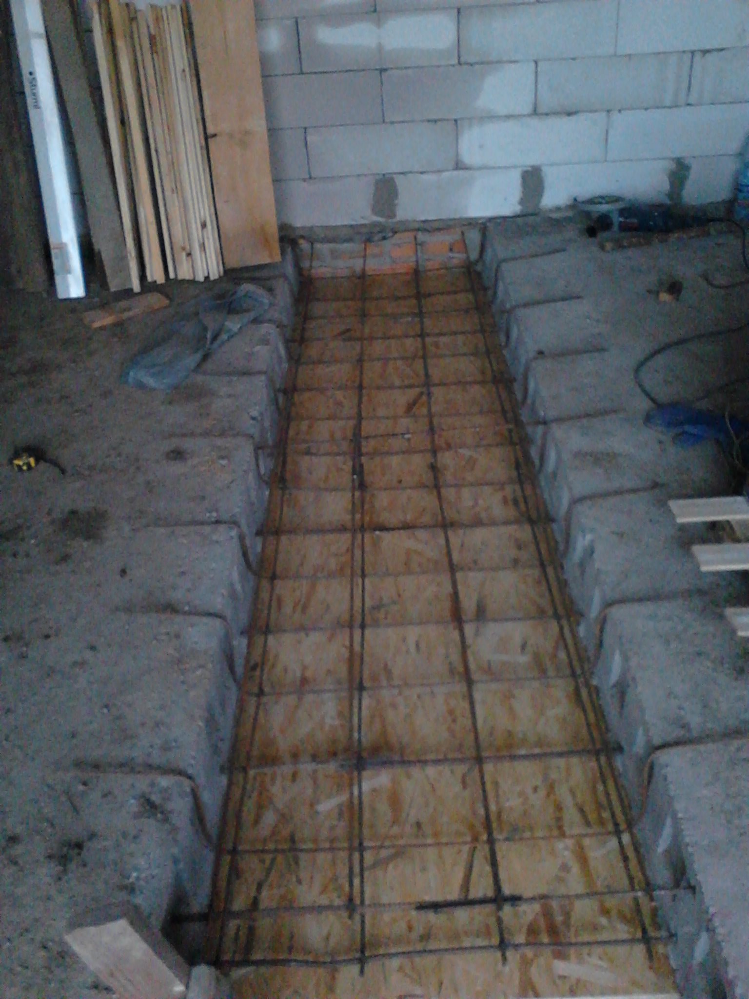

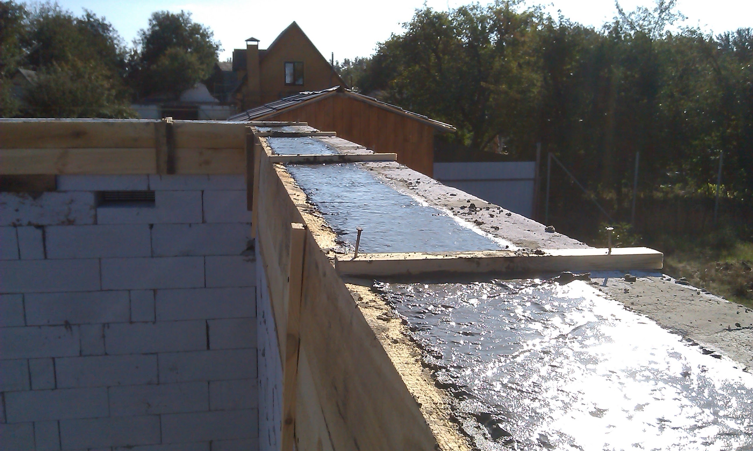

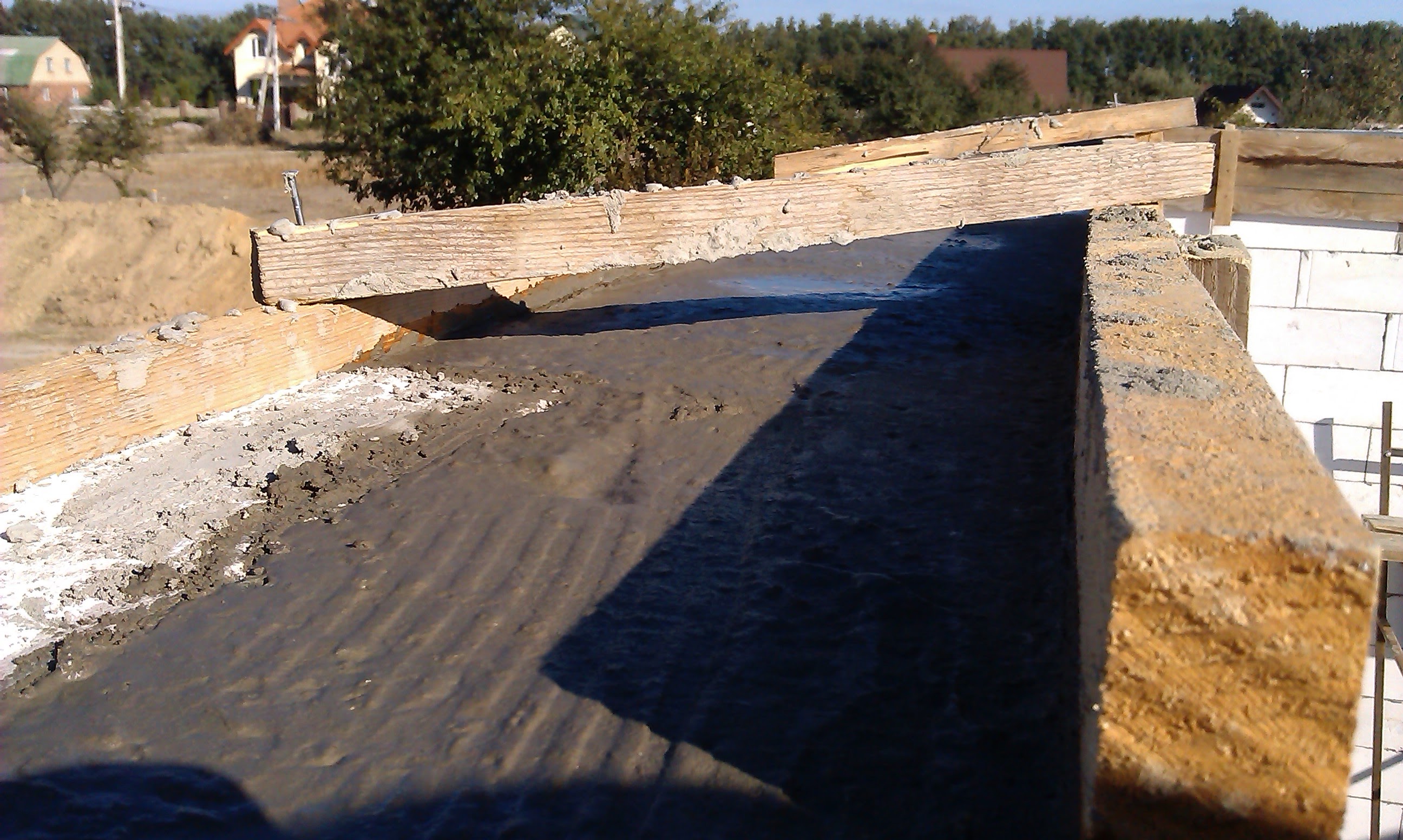

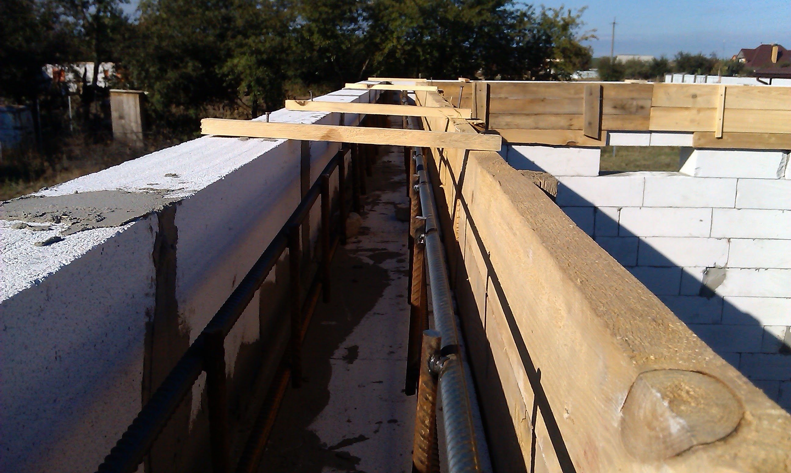

7) армпояс:
- у-блоків не виявилось в наявності в білогородці, знайшов їх в епіцентрі але ціна мені здалася зависока, тому з зовнішньої сторони покладено газоблок(10см), з внутрішньої змонтовано опалубку
IMAG0483.thumb.jpg.aa5f3bce03e768ecdcfbeb35f2cabe18.jpgIMAG0482.thumb.jpg.0e4099692d9e6f0e141167ddfceaefd3.jpgIMAG0479.thumb.jpg.575a8953fa0a10de59e3c9d5cf6e3285.jpg
- залито бетоном М250
IMAG0484.thumb.jpg.bef27d355b386ea66e024fbd32b9c701.jpgIMAG0485.thumb.jpg.790591b1a1dfb1d5aec3b0b8a312f60f.jpg

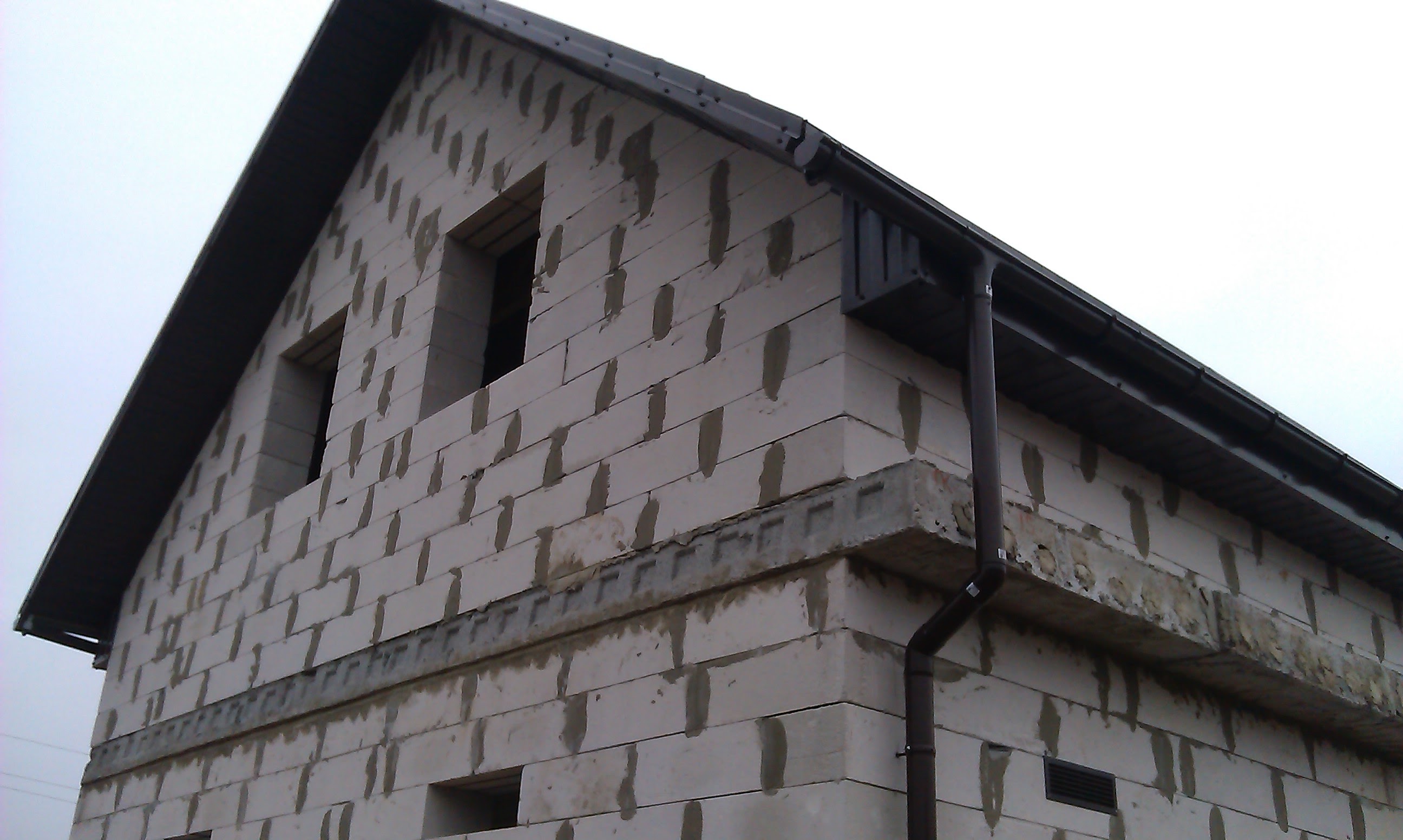

8) змонтовані плити перекриття

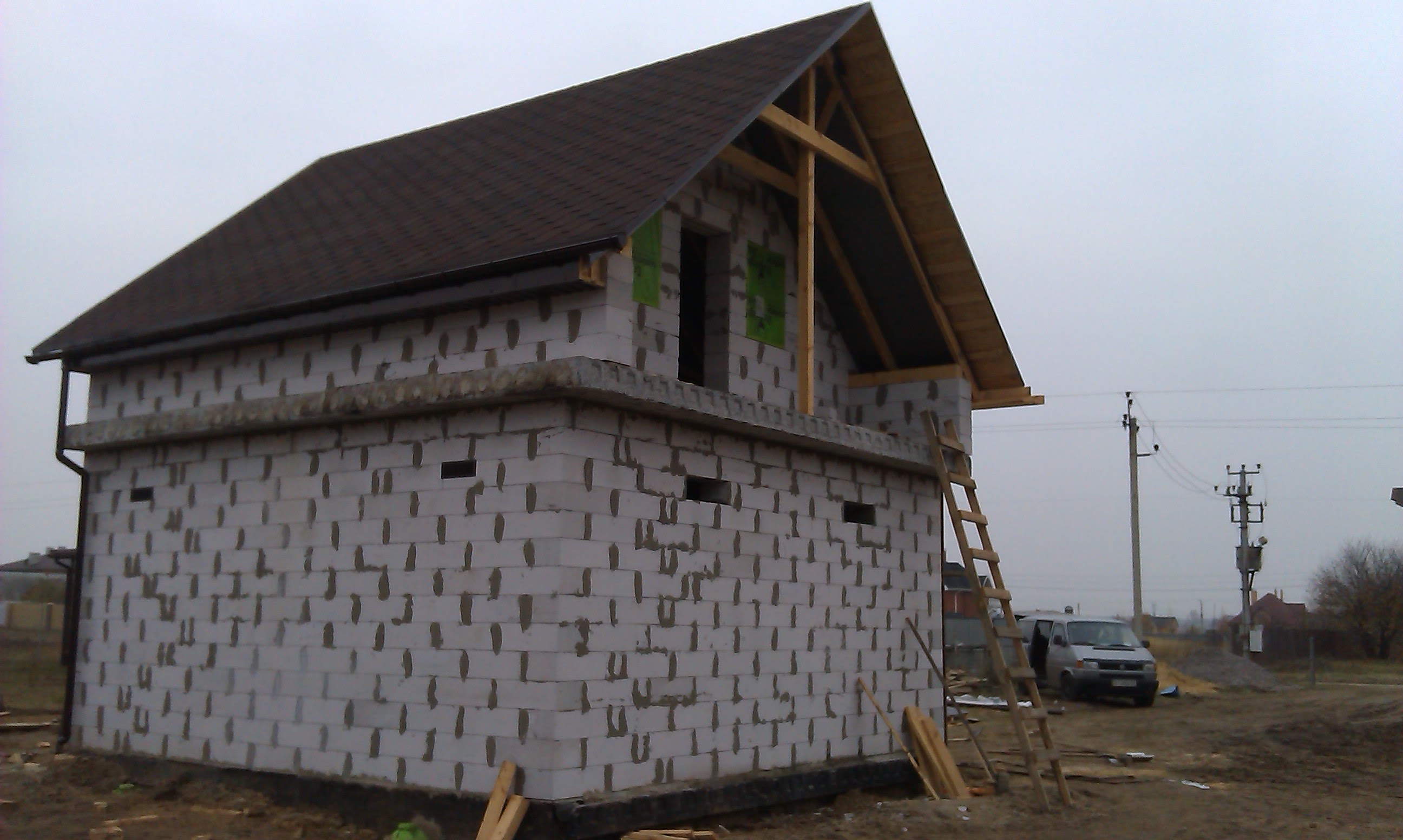

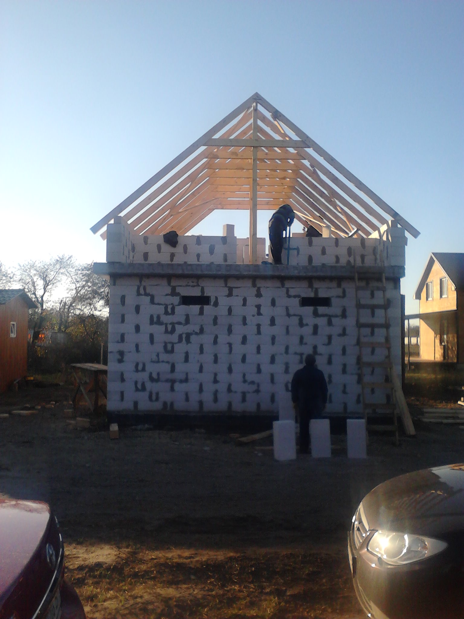

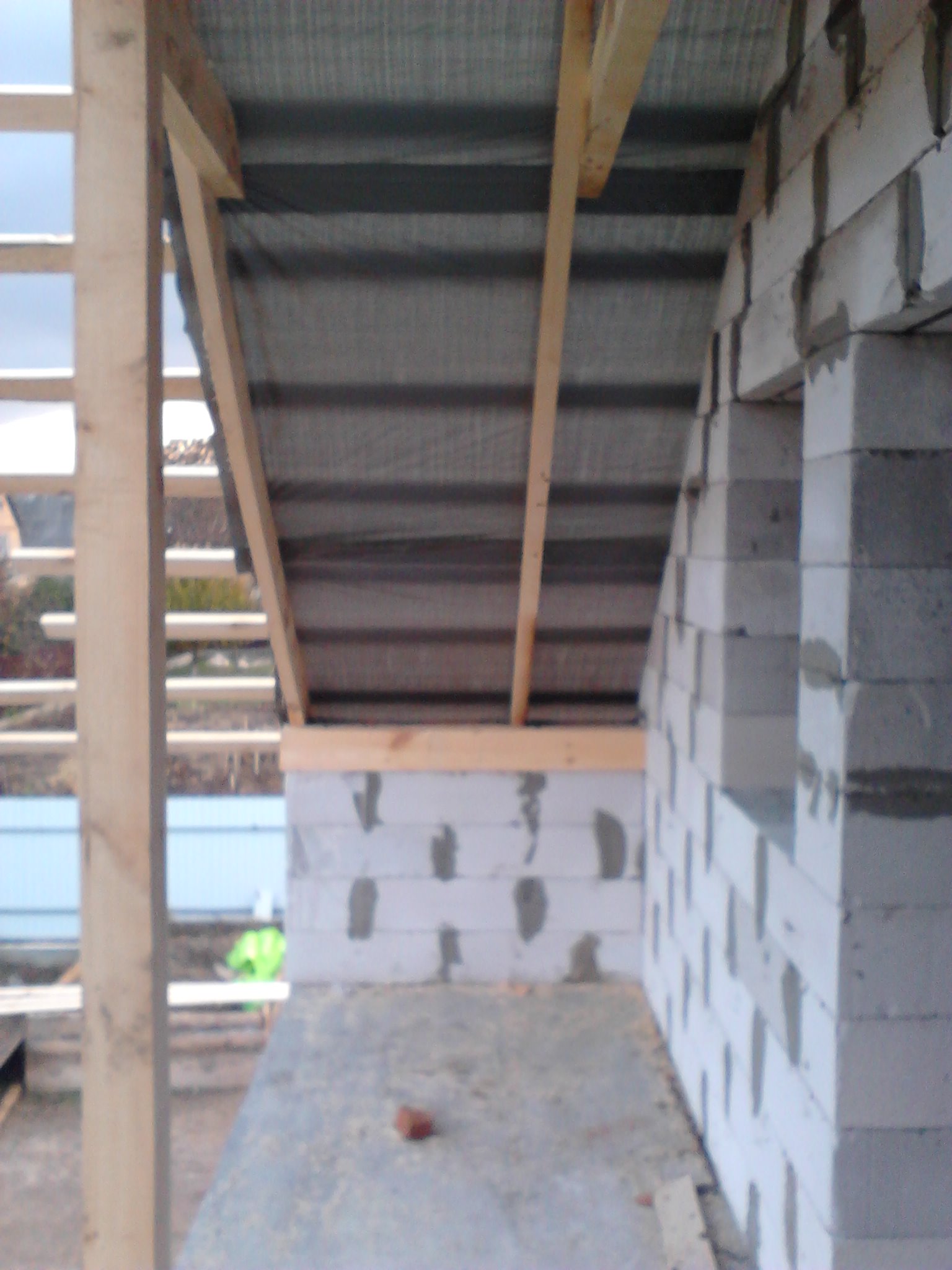

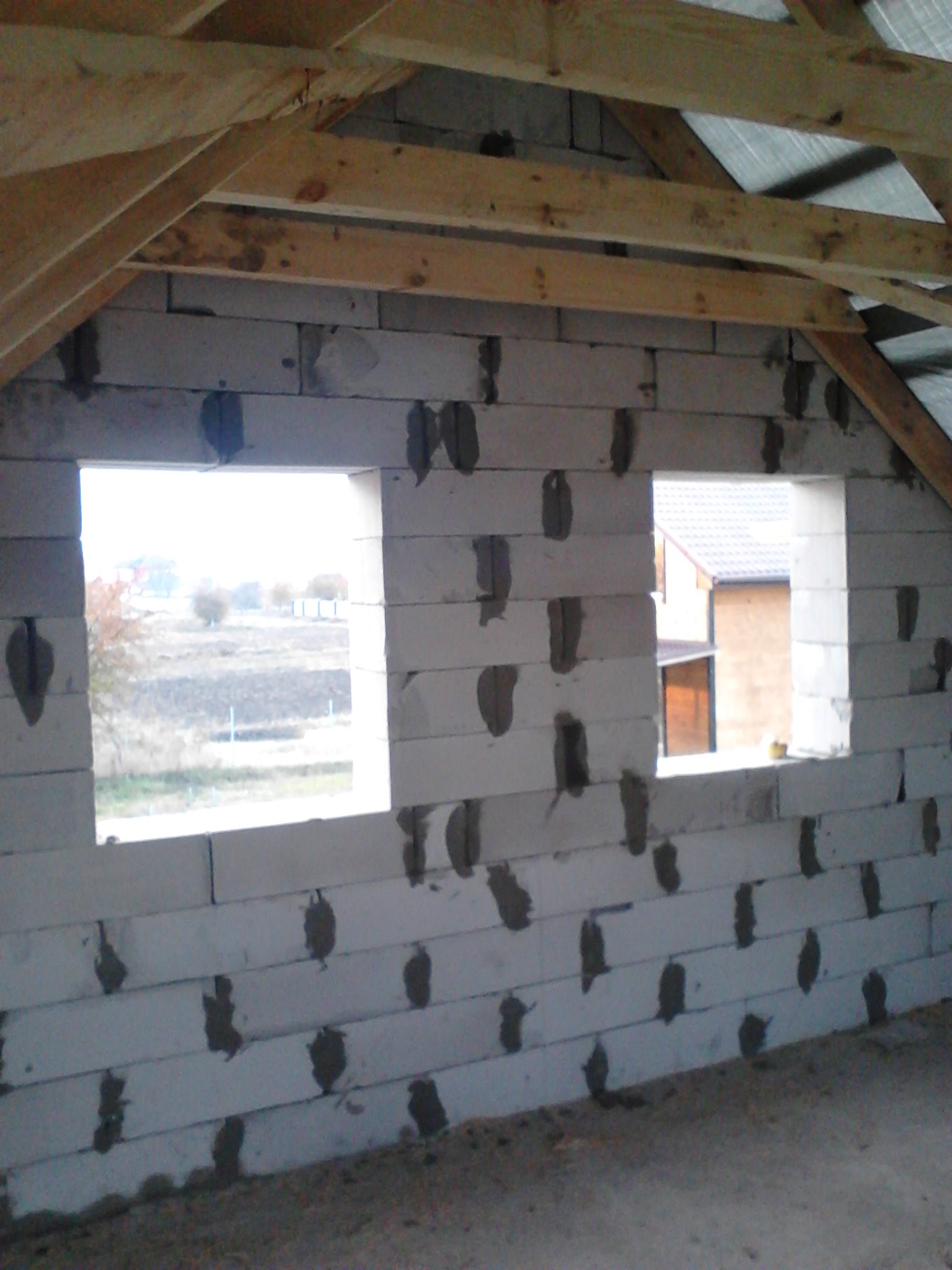

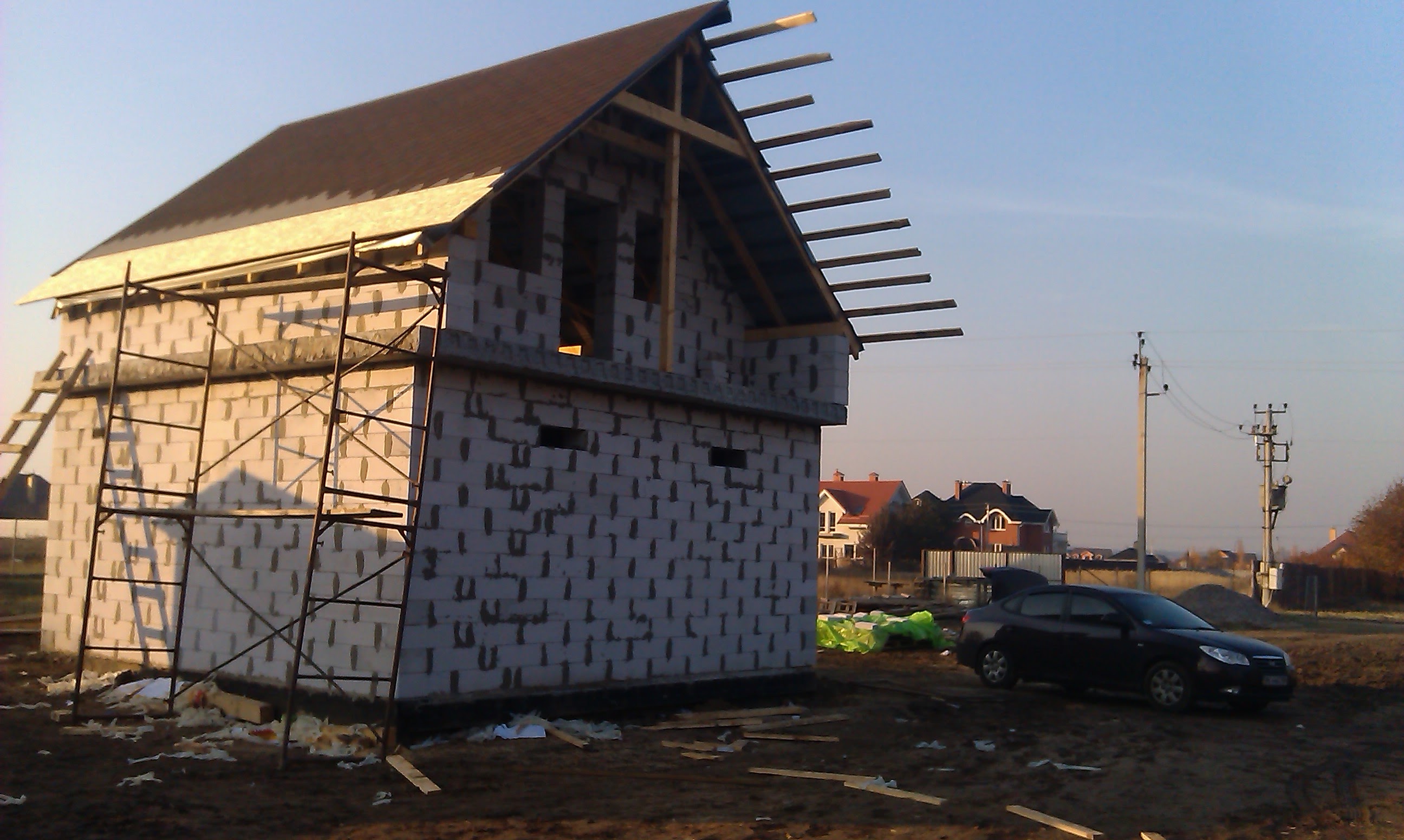

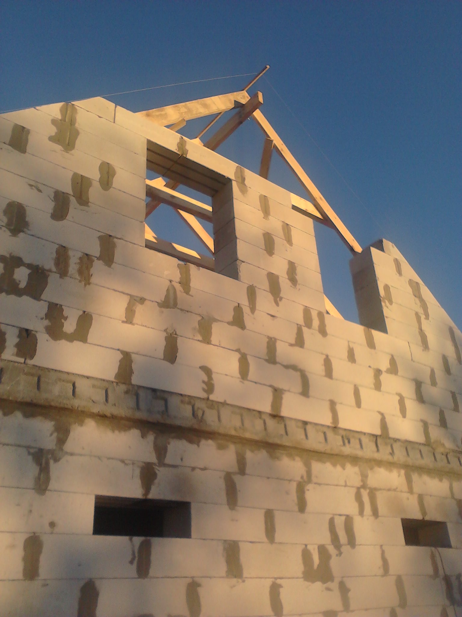

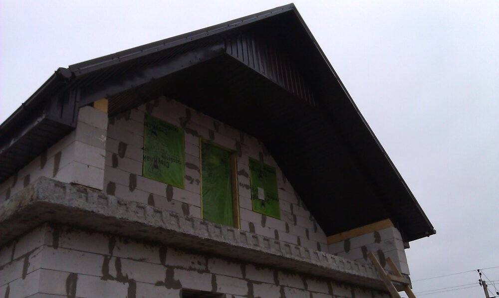

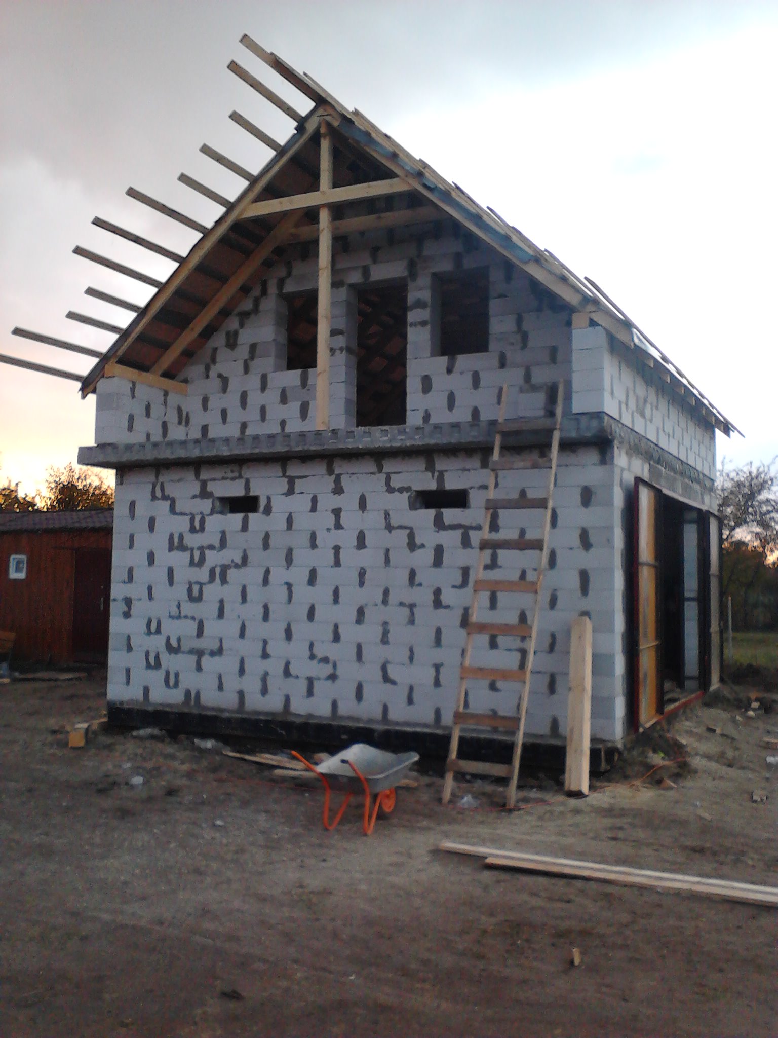

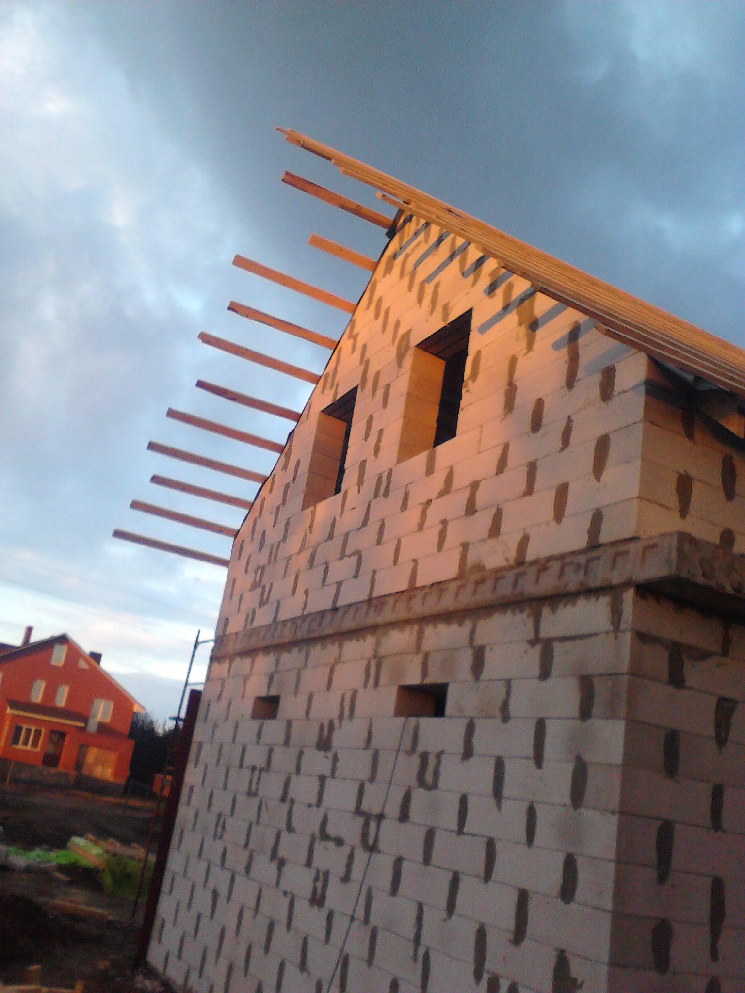

9) розпочато будівництво 2го поверху: стіни і стропильна система
IMG098.thumb.jpg.6c67d71bc3933e26917f4a3fc0205cc2.jpgIMG133.thumb.jpg.4620702458c62cb360953b12b6c2937f.jpgIMG123.thumb.jpg.6e73031f4a0e8765c6d2d3e93767c121.jpg
п.с. з однієї сторони плита виступає на 40см, площа яка буде використана для балкону.

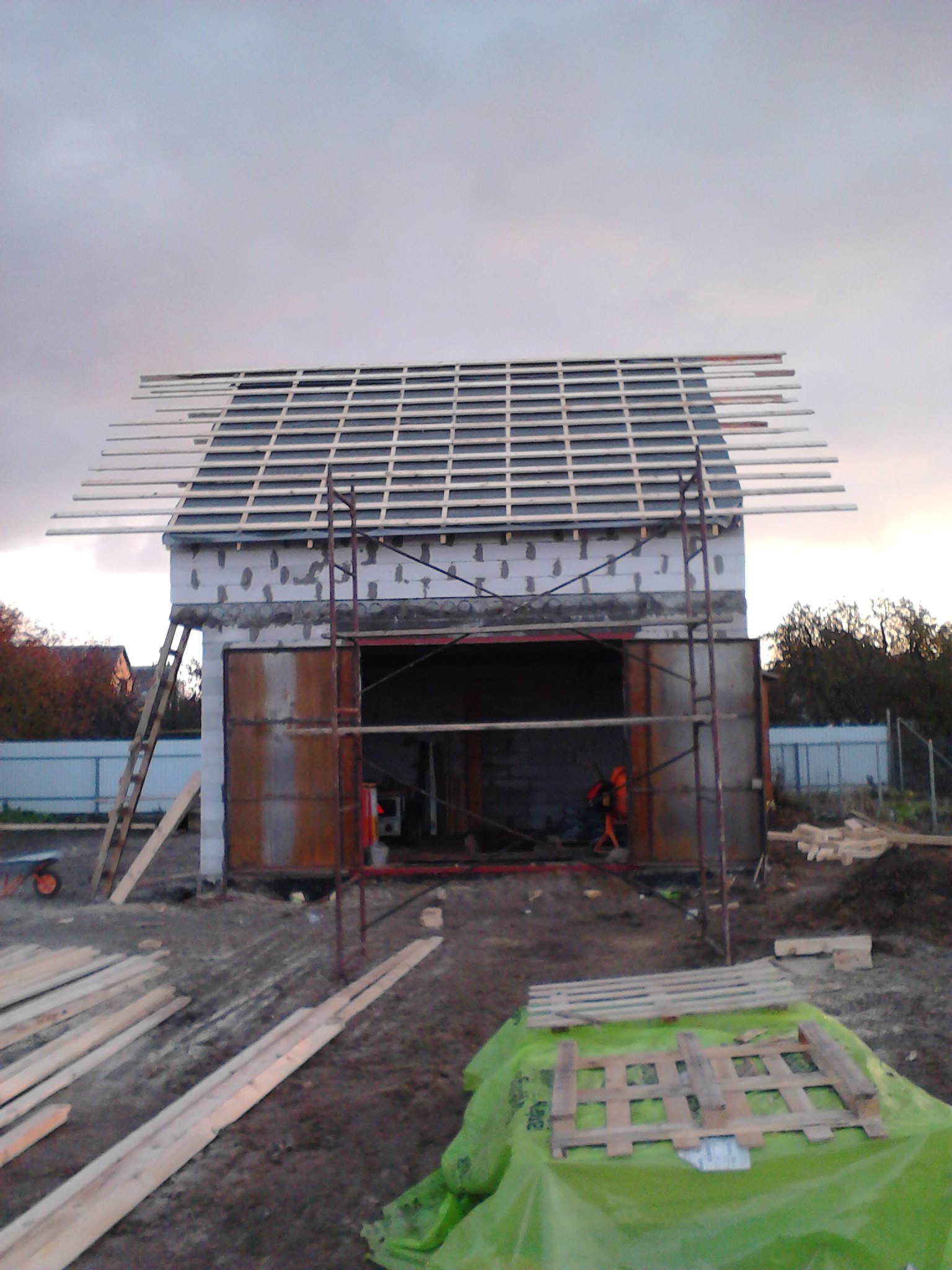

10) розпочато покрівлю
IMG187.thumb.jpg.0aee326ed9a8501b04cd10700b0a4b5e.jpgIMG189.thumb.jpg.552aaebafe5366127291d4f5bea6f806.jpgIMG191.thumb.jpg.50b32f3015e82664a534bcd4a7d0ba9d.jpg
вид з середини:
IMG196.thumb.jpg.c68c8cced569e4787211eb6a4036f6b1.jpgIMG200.thumb.jpg.9970439c6e9d52e777d5617454561804.jpg

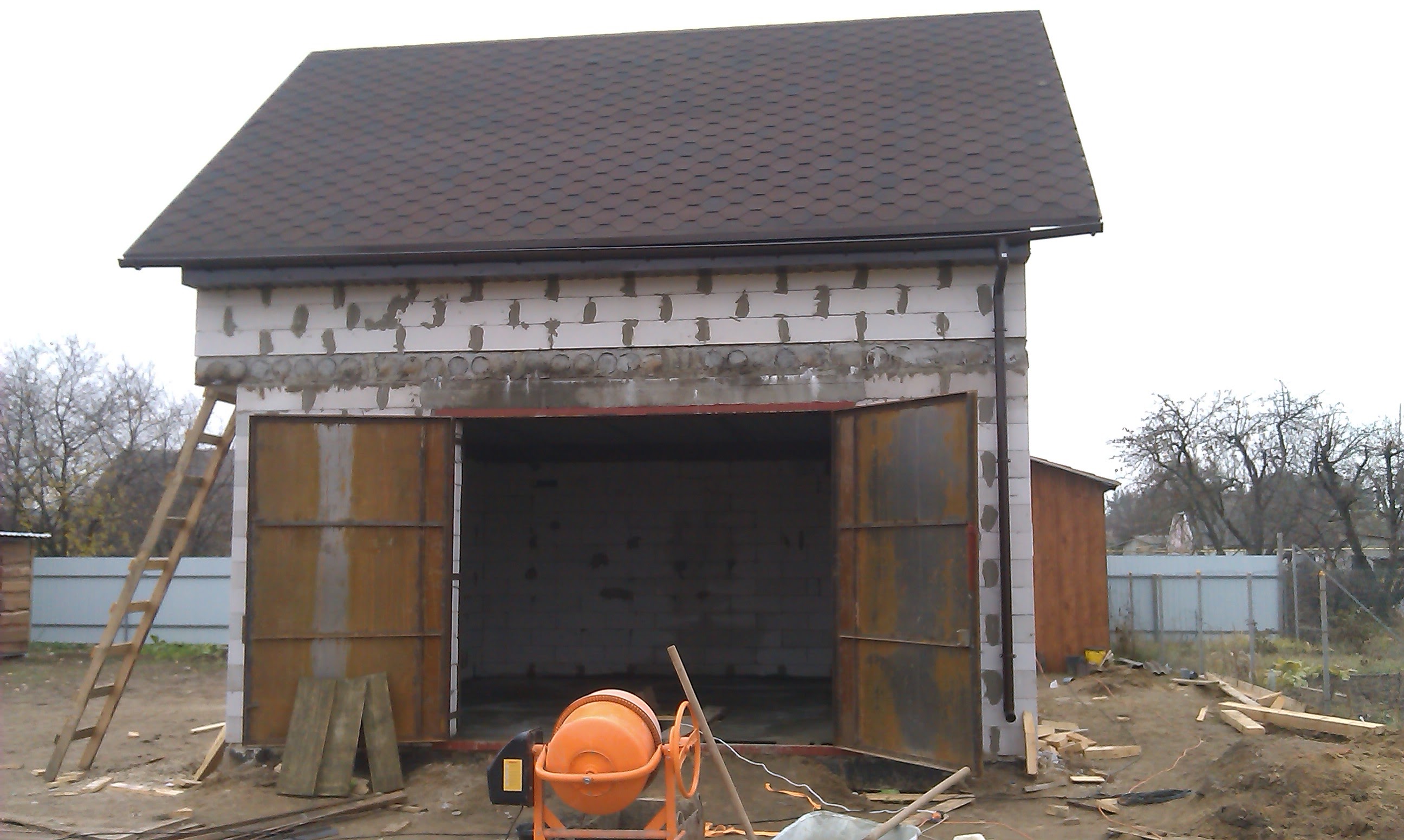

перевагу віддав бітумній черепиці(безшумність, можливість встановлення сонячних елементів і т.д.). Закуплена бітумна черепиця Ruflex(сота, темний шоколад).
- укладка за перший день:
- підбивка + водостоки. В якості підбивки вибрано профнастил.
IMAG0567.thumb.jpg.543ff152e5736c7a23fd8cba0532ae11.jpgIMAG0573.thumb.jpg.d8684222f1a448afdd2fafe89b732fc9.jpgIMAG0574.thumb.jpg.132b5d22a2f926123489be64c0c4d81f.jpgIMAG0581.thumb.jpg.9baf5bb4ade32ef98705bd503e41b397.jpg

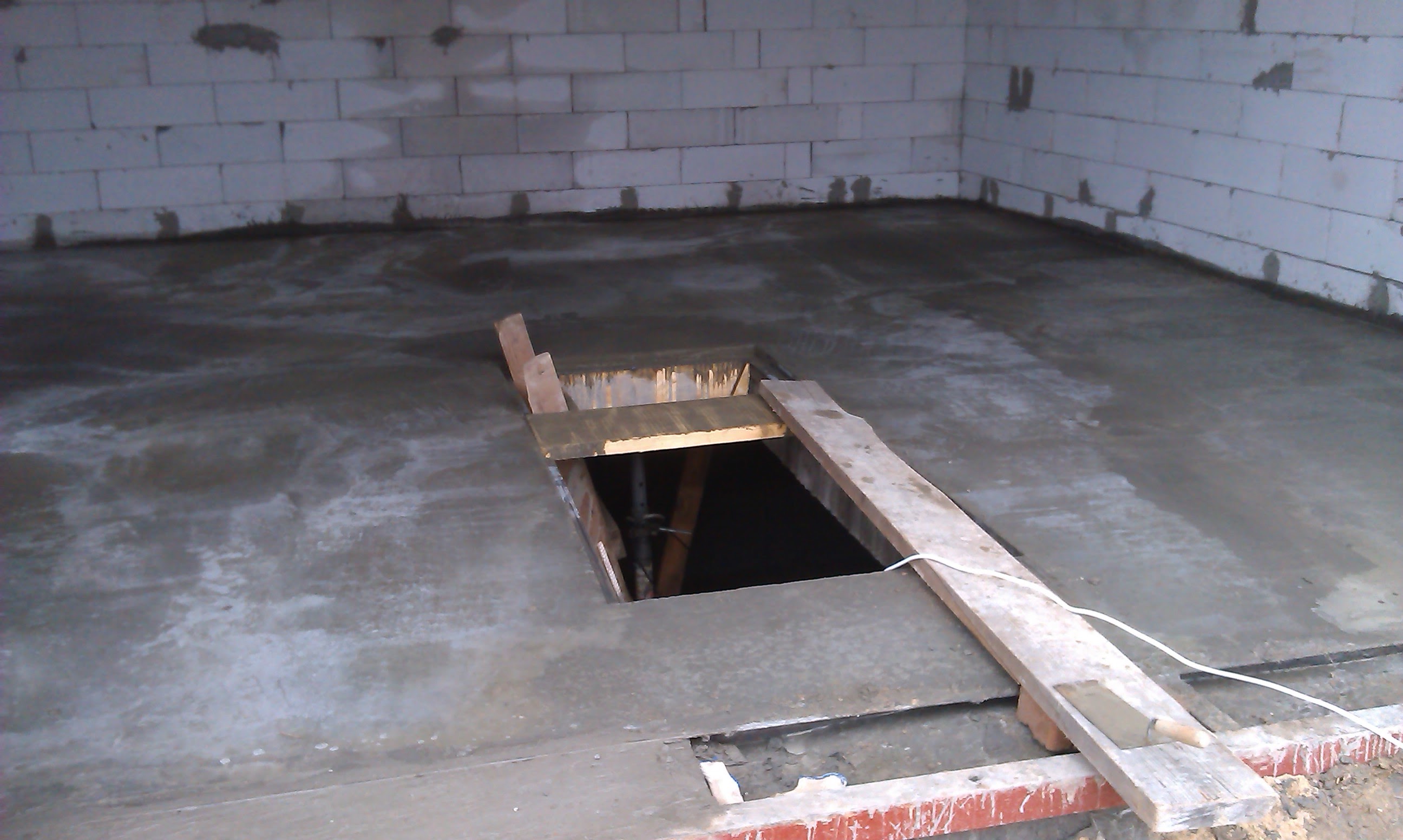

11) всередині зроблено армування ями і залито бетоном:
IMG203.thumb.jpg.4bcf0ff7a108e8f43072834804893d4a.jpgIMAG0569.thumb.jpg.0c6b6faa639c8812ba006aeaab05d8ea.jpg

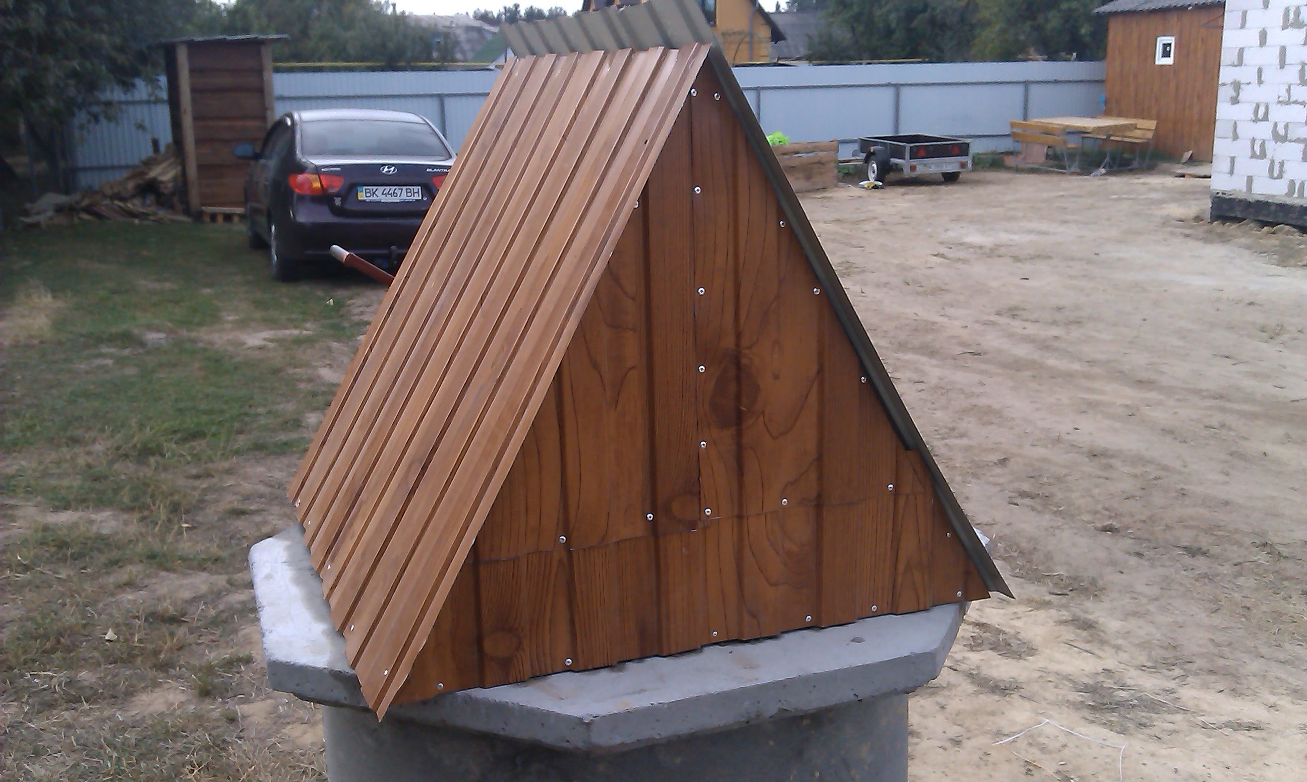

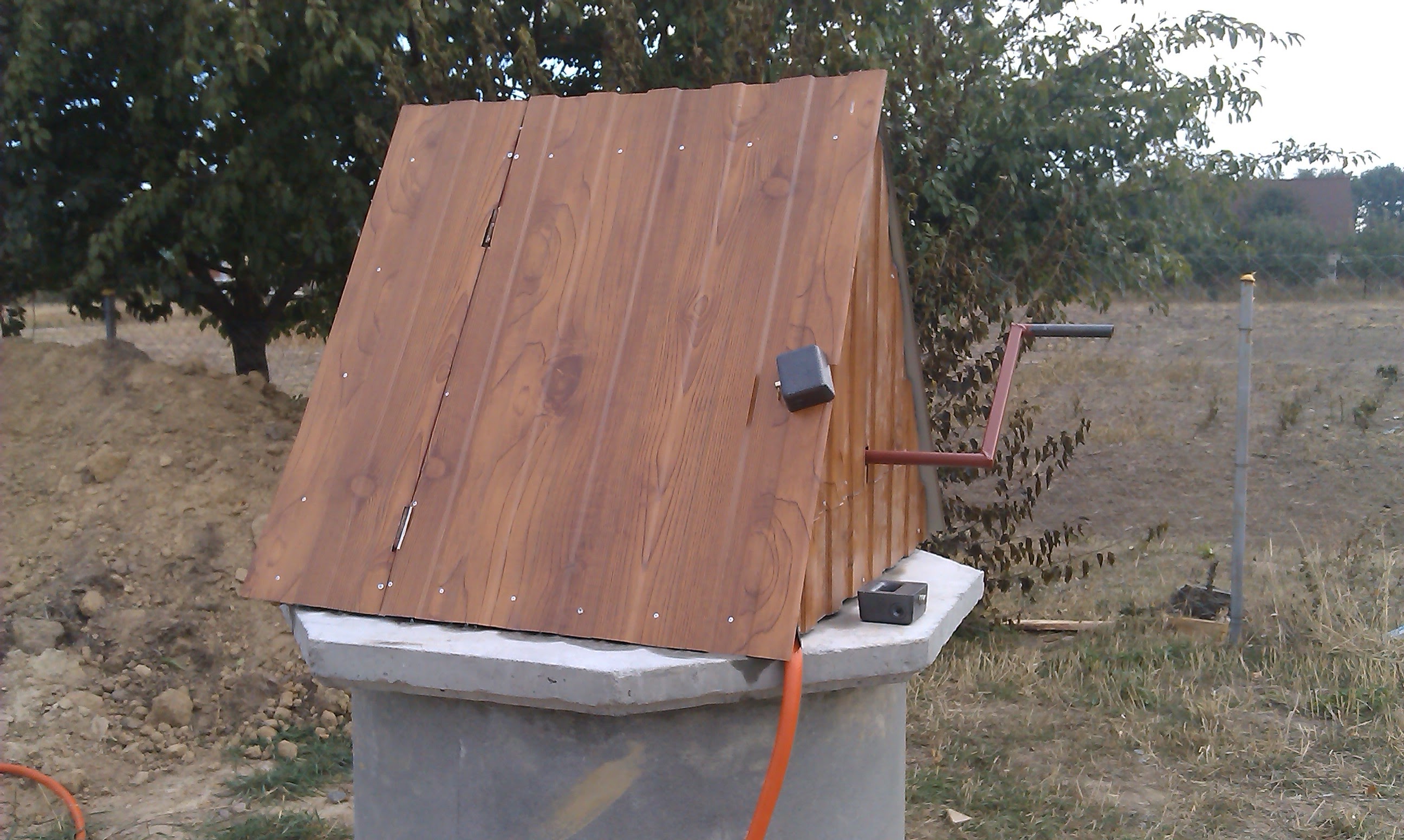

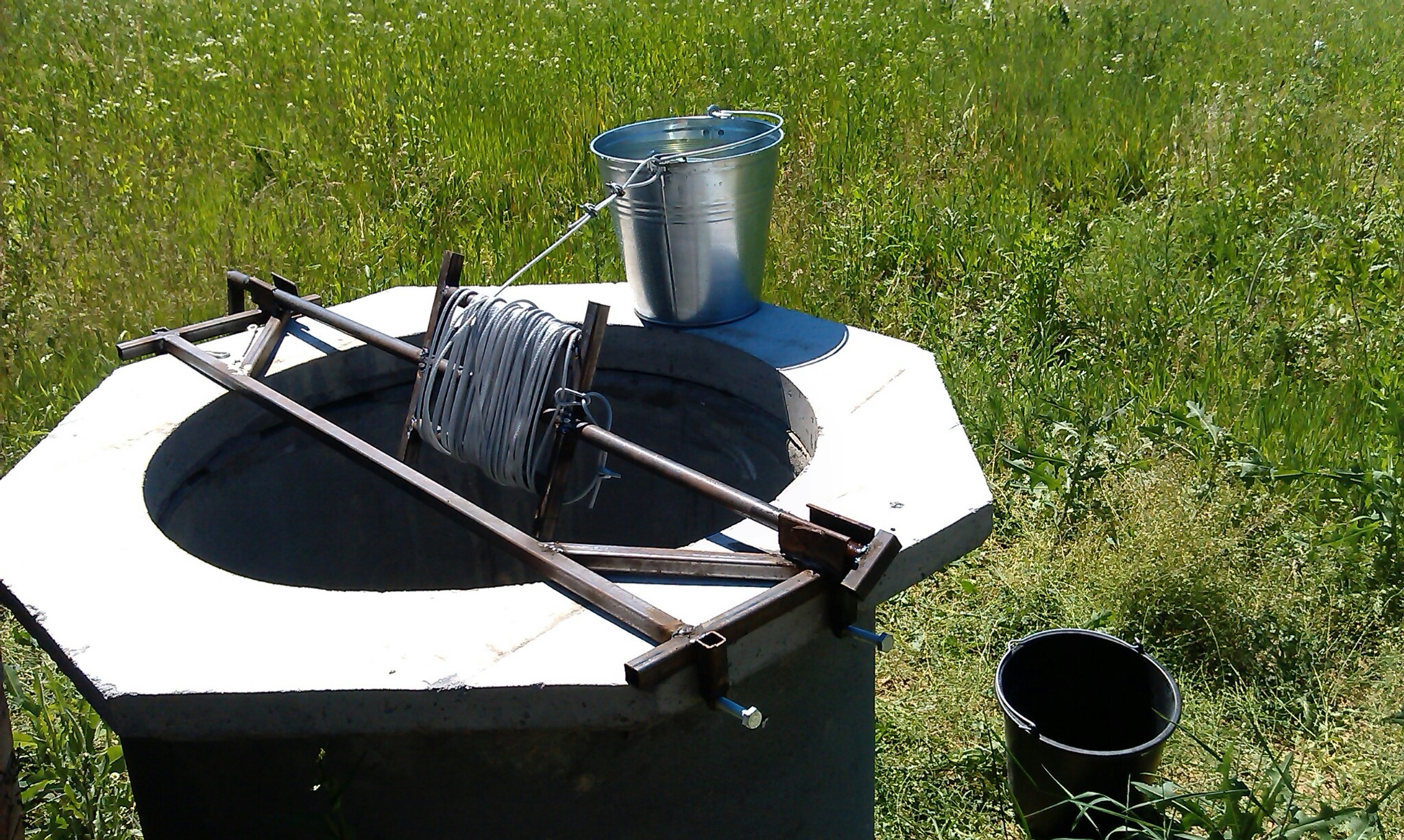

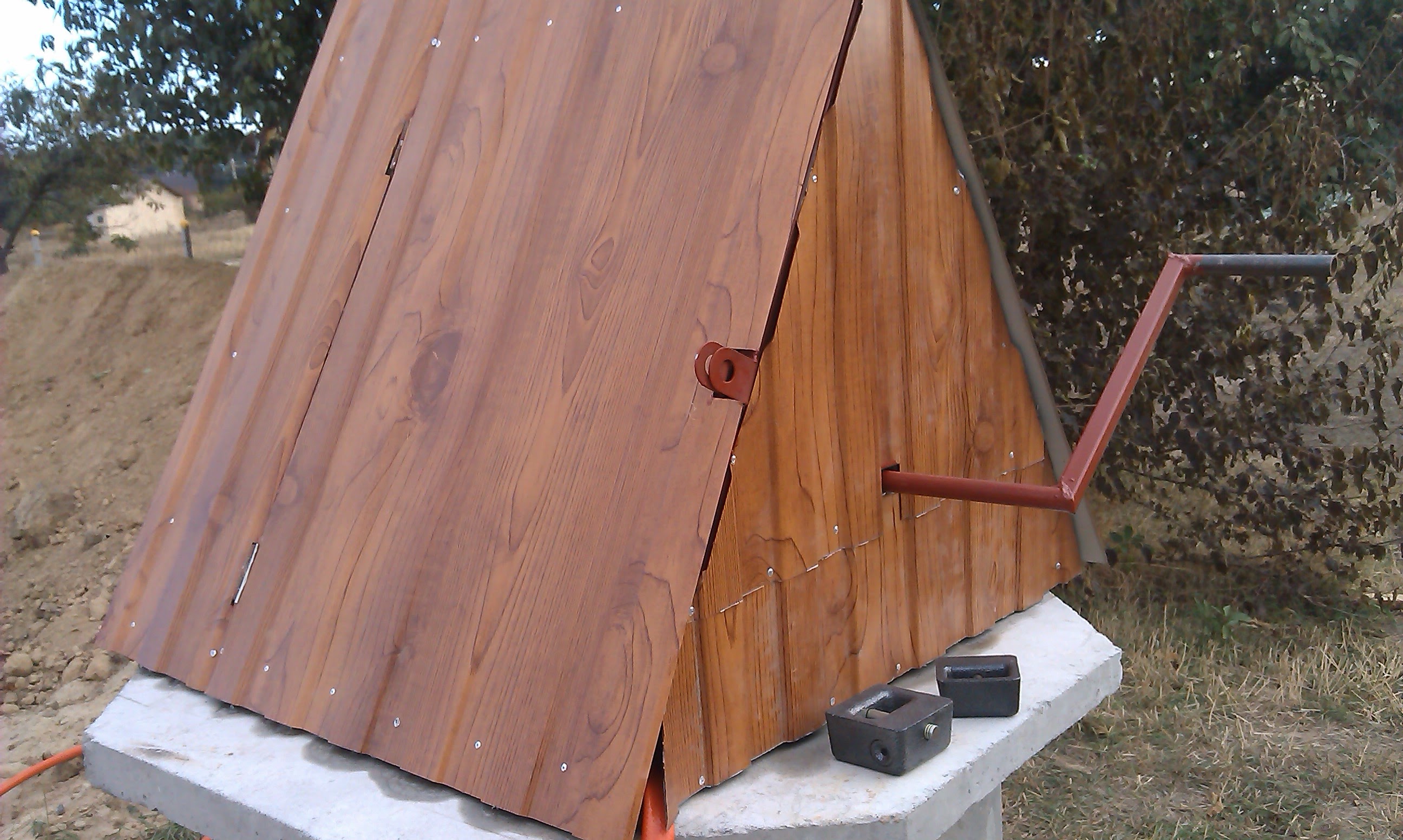

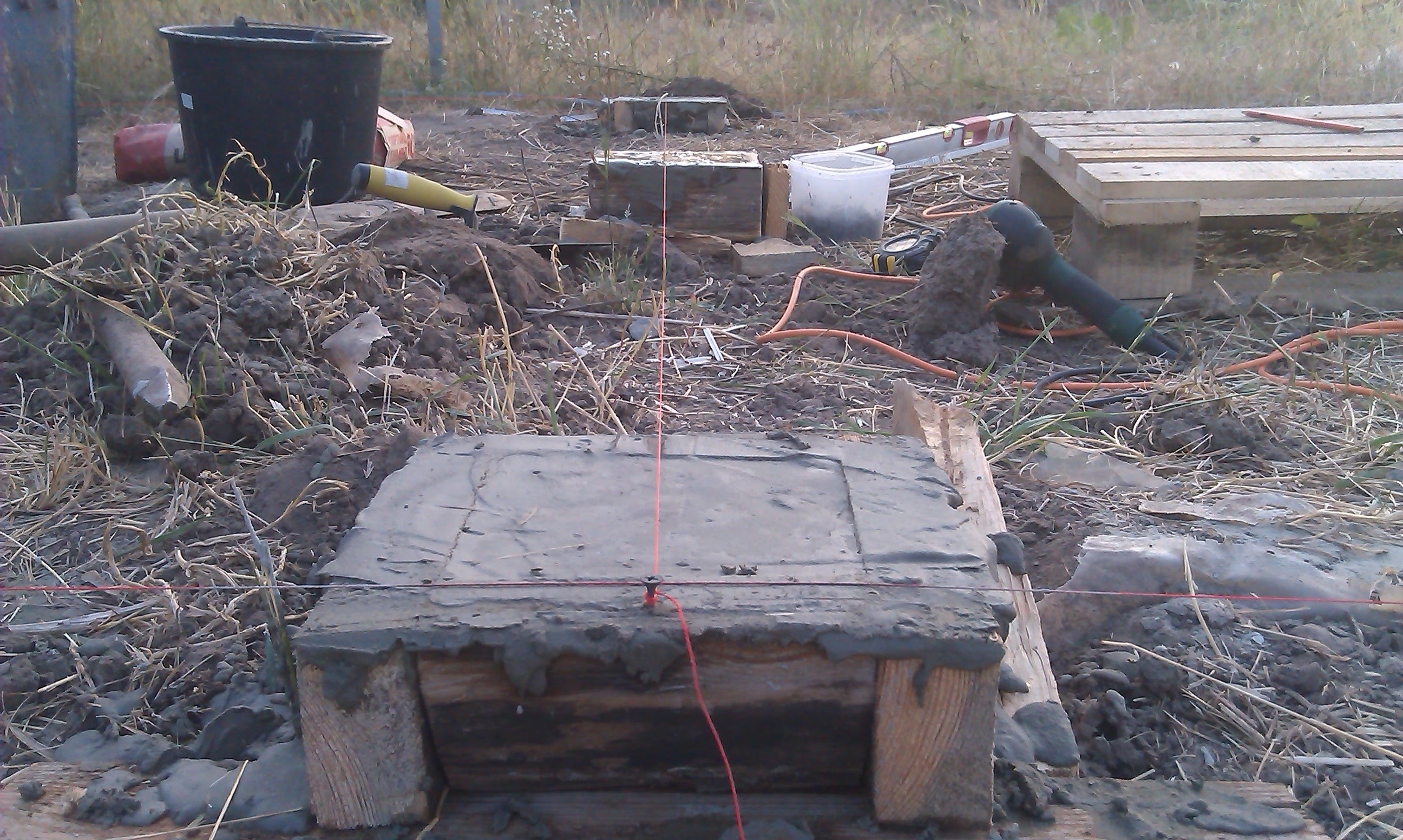

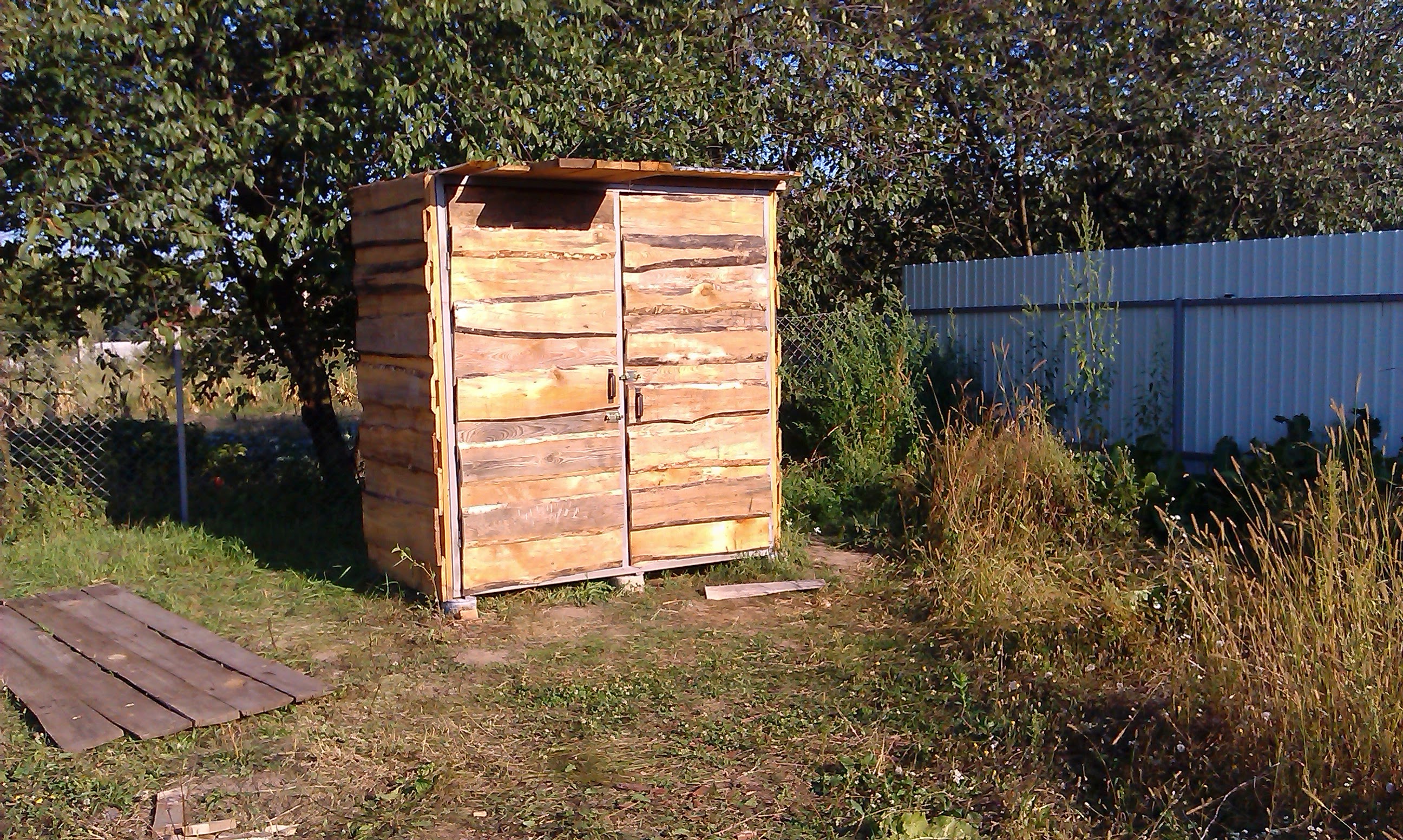

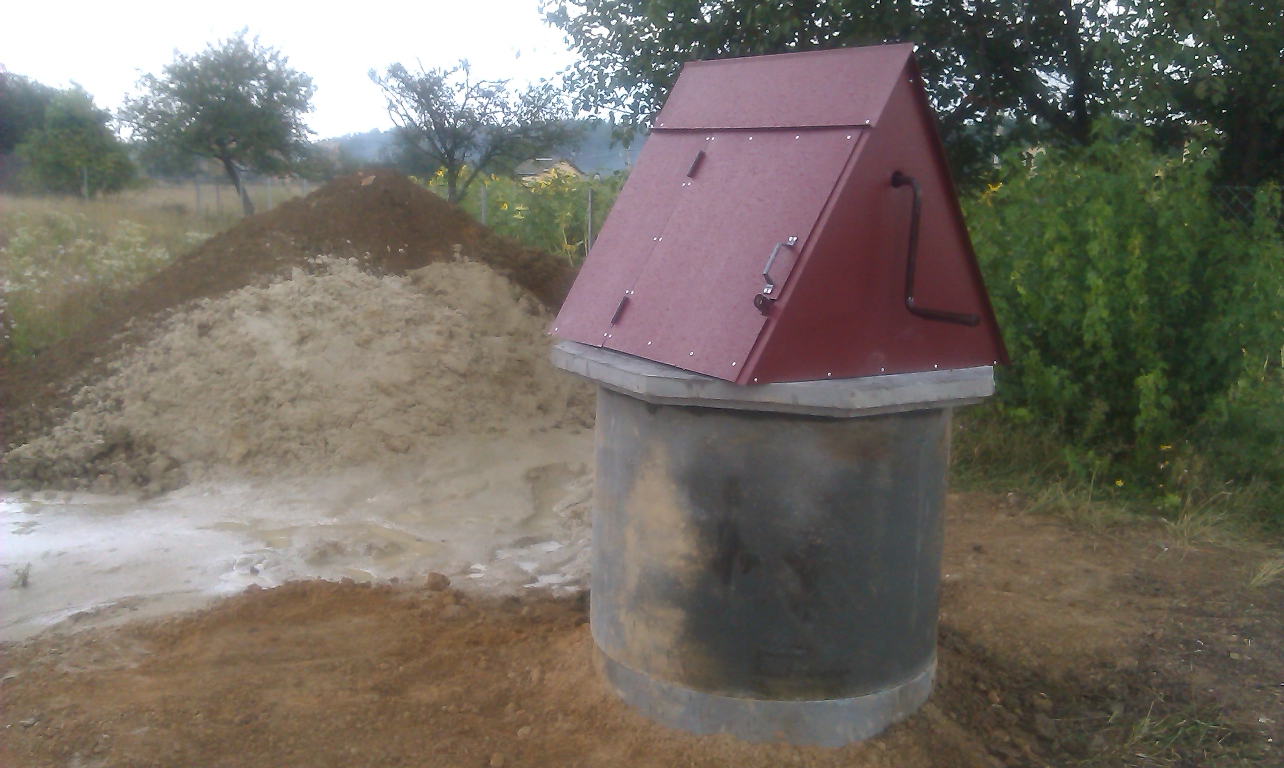

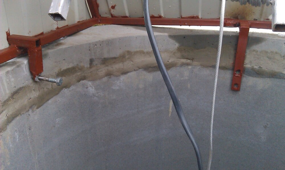

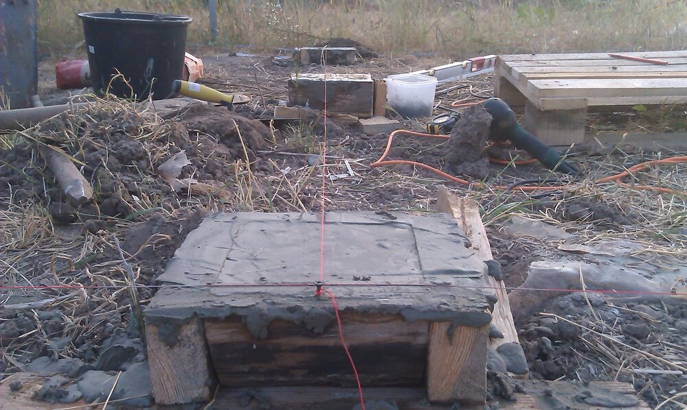

12) зробив тимчасовий будиночок для колодязя з остатків профнастила, який використовувався для дачного будинку:
IMAG0471.thumb.jpg.6883f7599df2b649db66137dd87d8e00.jpgIMAG0473.thumb.jpg.82851908aa104bf6b6ecd5adcd2810e6.jpgIMAG0474.thumb.jpg.31b5a65027043a5c01abd744a7279a09.jpg
щоб не повторити помилку, коли в мене вкрали будинок зірвавши "таблетку" і відкрутивши болти на розпорках, я додатково зробив подовші пластини і вкрутив додатково 4 болти в самі круги.

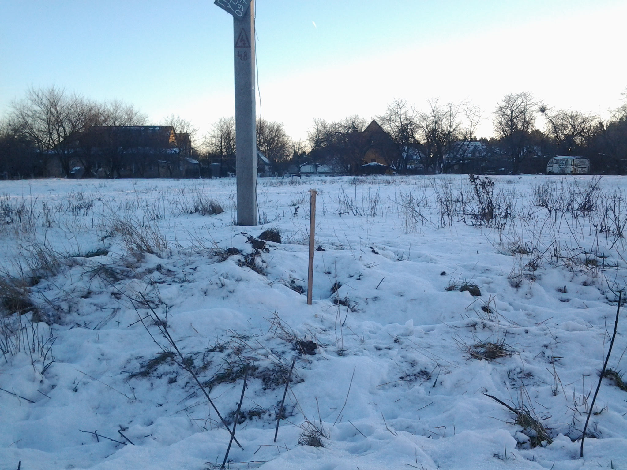

і ще...хороша новина:beer:....цього місяця нарешті зрушив питання підключення до електроенергії:beer:. Проблема описана в цій темі
Порадвшись з людиною з обленерго дізнався, що тп в Бузовій зараз активно апгрейдиться і потужностей в К-С районі скоро буде достатньо. І порадили мені написати заяву на стандартне підключення до 10кВ, що я і зробив: 10кВт, 3фази.
Якщо чесно, навіть не надіявся на позитивний результат, але через 10днів передзвонила дівчина з київобленерго і повідомила, що ТУ готові, забирайте.
Приїхав, прочитав договір, з моєї сторони проплата 10кВт(3фази) + проект і ТП(+робота), з їх сторони хз що :)
Договір підписаний, проплату зроблено 18240грн за 10кВт. Зараз вивчаю варіанти компаній, які мають ліцензію і можуть зробити проект(на даний момент є 3 варіанти, перший 10тис грн під ключ, 2 і 3 15тис. грн).
Можливо є у когось досвід роботи з такими компаніями? поділіться, буду вдячний :flag1:

А почем Вам крышу делали за м кв. если не секрет? Что за бригада? Я тоже весной планирую делать крышу и строюсь тоже в Шпитьках, только я на "поле":)
бугалтерію я веду детальну, так що якщо є питання з радістью поділюся.
Площа криши у мене 68м2. В суммі по роботі(тільки покрівля) вийшло в сумі: ~15080грн, що я вважаю дуже не погано.
Рахували по такому принципу: установка стропил + укладка ОСБ + бітумка = 180грн/м2
180*68=12240грн
50грн/м підшивка профнастилом(43м - 2150грн),
30грн/м - водостоки(23м - 690грн)
бригада(4чол) з Макарівського району, с.Лишня(по рекомендації тестя)...інструмент, ліса у них свої. Спеціалізуються на будівництві коробок(фундамент, стіни), покрівлі...внутрішні роботи тільки зимою беруть. Підхід мені сподобався, працюють від світанку до вечора взагалі без перерв, роблять якісно.

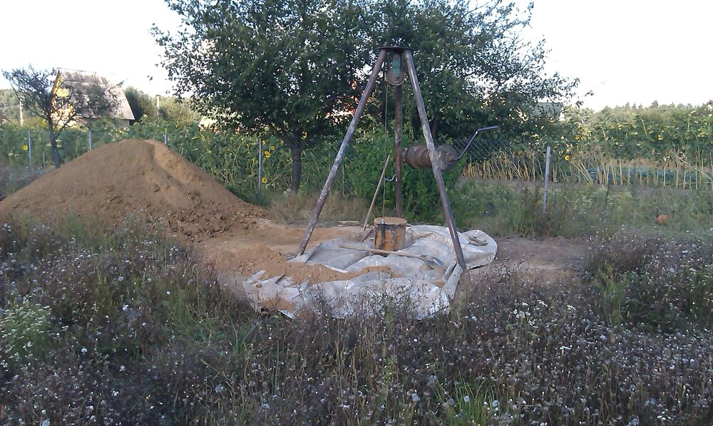

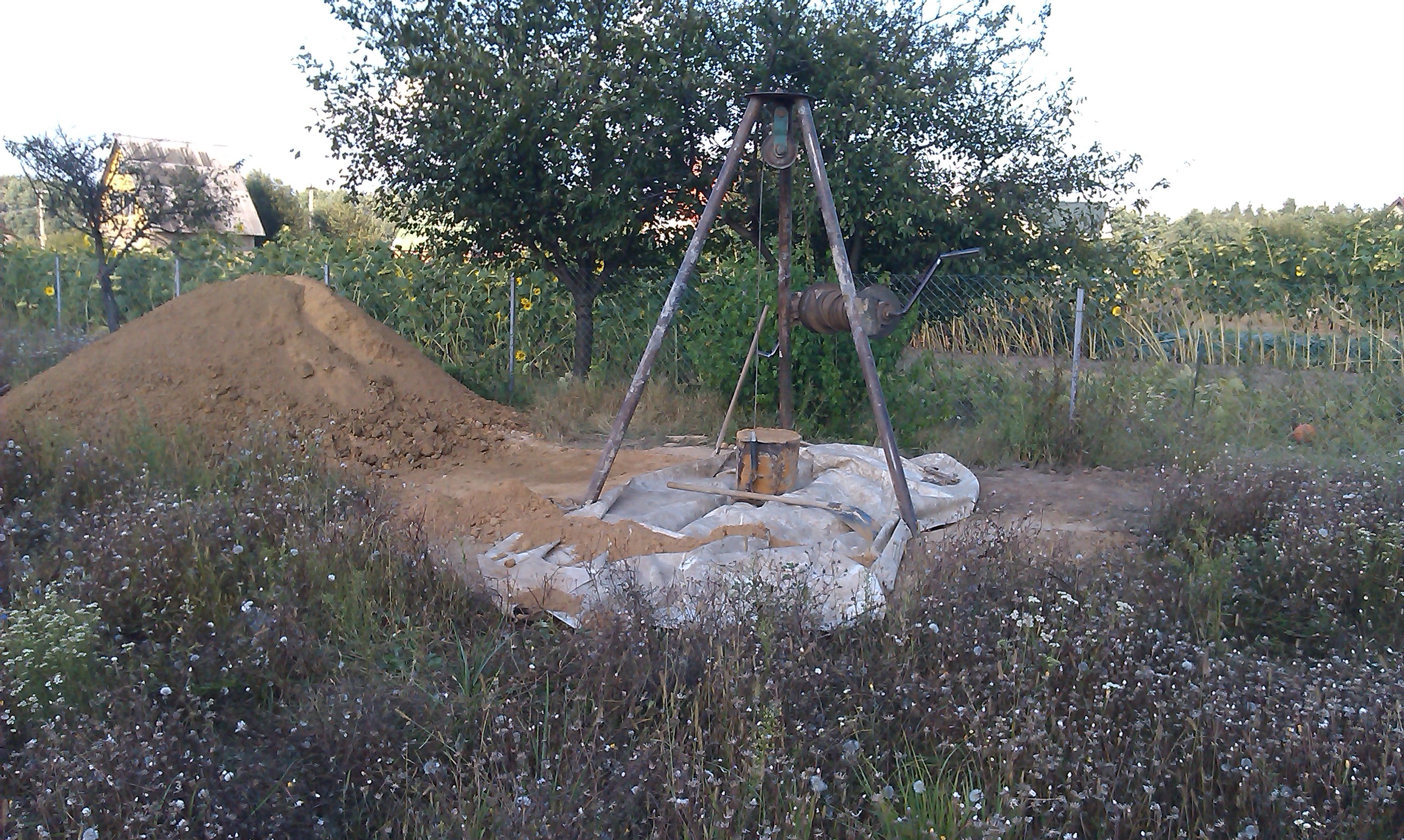

Если можно ещё подскажите порядок цен за копку колодцев в Шпитьках, и контакты. Как вода кстати, какая глубина воды была в этом году?
бригаду знайшов на форумі, бригада "Юра и К"(в пошуку на форумі знайдете їх. Наприклад тут www.stroimdom.com.ua/forum/showthread.php?t=3998&page=11). Рекомендую!
Порядок цін такий(серпень 2014р):
- Кільце+робота(215грн+215грн): 430грн*21кільце=9030грн
- доставка кілець 300грн
- ущільнювач(резинова "ковбаска", ставиться між кругами) 450грн
- будиночок 1800грн
сумма: 11580грн
21 кільце, земельна ділянка знаходиться на підвищені, але вода стабільно є: 3-4 круги.
Літом десь 3 круги були заповнені, насос Каштан-2П викачував майже повністю все за 3 години.
Вода на смак непогана, на вміст заліза не здавав, але в чайнику накип є :( але не критично
Если правильно понял по фото, то у Вас там плиты с двух сторон вылазят за армопояс. Не угадали с размерами при заказе? Причём крайние плиты опираются на армопояс не только с концов, но и сбоку. Чего делать нельзя. Армопояса под мауэрлаты (балки, на которые низ стропильных ног опирается) не делали? В случае с ГБ это чревато трещинами в стенах. Впрочем площадь кровли невелика - может и пронесёт. Отапливать мансардный этаж впоследствии не планируете? Просто громадные мостики холода в виде голых торцов плит смело оставили. Или утепление предстоит?
виступ для балкону був запланований...а по довжині були тільки 65 плити в наявності, тому свідомо купувались довші,
але вирішили, що випустим їх ззаду і зашиєм аля навісом і можна буде зберігати дрова:)
не зовсім зрозумів цього пункту.
порадившись з будівельниками вирішили не робити армпояс під мауерлатом(висота стін 2го поверха невелика, а під плитами зроблений добротний армпояс). Надіюсь проблем з цим не буде.
отоплення мансардного поверху тільки електричними конвекторами...приміщення не жиле, буде використовуватися як гостьовий будинок або більярдна.
Утеплення планується.
