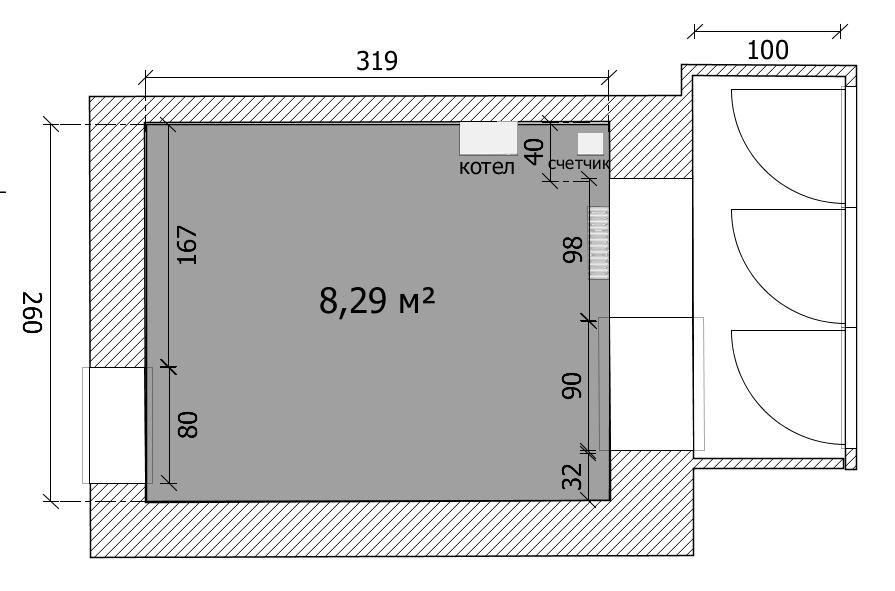

Здравствуйте.
Когда покупали квартиру, предполагалось всё иначе, но все радужные идеи разбились об реальности проектантов.
На прикреплённом плане кухня, все стены несущие, входную дверь перенести нельзя (второй этаж 11ти этажки), блок под окном убрать нельзя (противовес балконной плите), газовый счётчик перевесить нельзя.
Можно: "подвинуть" на +-30 см двухконтурный котёл, убрать балконную дверь с окном.
Идеи заканчиваются на линейном построении (от входа: холодильник, мойка, плита+духовка, рабочая поверхность+посудомойка). Очень коряво смотрится микроволновка, воткнутая над рабочей поверхностью.
Нашёл вариант с Г-образной расстановкой, но только холодильник у нас большой, расстояние от холодильника до края поверхности будет около 35 см, что дико неудобно (( Очень не хотелось бы выносить холодильник на балкон.
что-то подскажете? Спасибо

Ваш вариант с г-образной кухней достаточно практичен.
А почему бы не рассмотреть размещение стола возле окна (слева от выхода на балкон) ?
Кухню не доводить до края, под окно. А справа в комнате (где сейчас нарисован стол) сделать вторую часть кухонной мебели - линейный вариант
