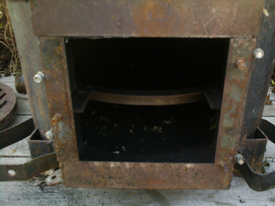

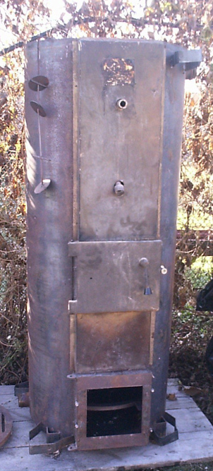

Котёл б\у цена 3000 грн. Не подошол по высоте 1650 мм.
Нижних дверок нет, стояла газовая горелка, сделать не трудно

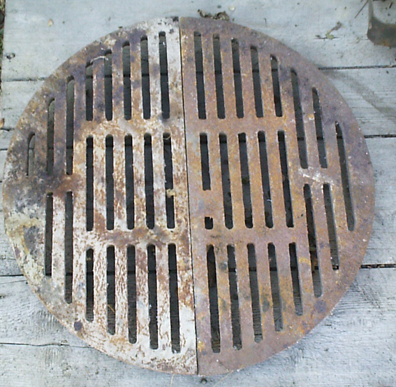

Типа ап ... :)! Толщина стенок "бочки" мин 5 мм., реально тяжёлый:
"Нашёлся" отзыв о работе котла :):

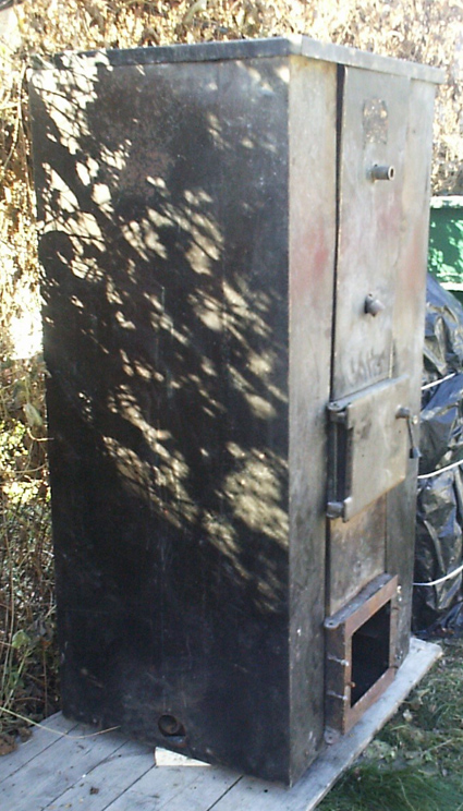

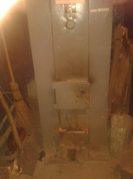

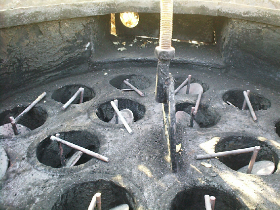

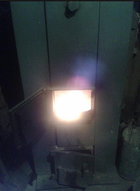

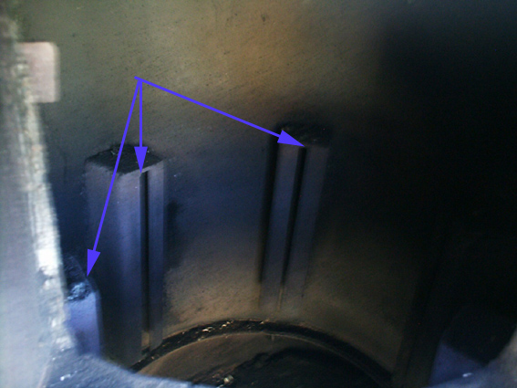

На роботі стоїть котел КСт-50. Теплообмінник виготовлено із труби діаметром приблизно 700 мм, всередині якої вварені труби діаметром приблизно 70 мм в яких встановлені розсікачі (турбулізатори). Обігріває приблизно 140 м.кв. Працює близько 15 років практично без ремонтів. (Виключення- заміна колосників, які зварювальник виготовляє сам із підручного матеріалу діаметром 20-24 мм. Їх вистачає на 2-3 роки, потім згорають.) Двері виготовлені із чавуна. Конструкція дверей передбачає встановлення ущільнювача, але його немає і навіть при роботі котла двері завантажувальної камери трішки привідкриті (іноді приходиться відкривати аби понизити таким чином температуру теплоносія що починає закіпати), нижніми дверцятами регулюємо тягу (шляхом відкривання-закривання). В якості палива використовуються переважно дрова та вугілля. Хоча інколи в хід ідуть і відпрацьовані гумово-технічні вироби, рубіроїд, куски рубімасту, відходи деревини та інші горючі матеріали. Досить часто використовується сировина із підвищеною вологістю. Але за весь час роботи цього котла жодного разу не спостерігав явище потьоків дьогтю. Невже вся справа полягає в принціпі роботи котла?
  • 3 місяці потому...
Типа АП и пару фоток "из отзыва" ... :):
