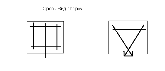

Вот собираюсь лить скоро столбы под ворота.
Будут распашные. Проем 4м. Высота - ну около 2.2
Какие конкретно пока еще не определился.
Столбы бетонные с армированием. Арматура 12.
Вот не уверен как лучше сделать закладные. Просто выпуск арматур от арматурной клетки или уж привариться швеллером к ней и залить столб с утопленым в нем швеллером. То бишь получится уже несущий швеллер на который потом вари петли и вешай ворота.
Если просто арматуры выпуск - вяжу стандартную коробочку и потом еще поперек привязываю по отрезку арматуры с выпуском. Ну а потом уже будет навариваться на них то надо когда с воротами определюсь.
Если вариант со швеллером то думал вместо коробочки делаю треугольник в вершину которого варю швеллер.
Рисунки для наглядности прилагаю.
Как думаете?

Как по мне, так вариант с несущим швеллером надёжнее.
И ещё рекомендую фундамент под столб лить в форме креста, либо перпендикулярно ленте фундамента сделать армированные выпуски по метру от столбов, иначе со временем столбы могут подгулять, створки будут плохо сходиться. Удачи!

Столбы будут монолитом литься с фундаментом забора. Ну можно еще сделать выпуски арматуры тойже что посередине и в летну фундамента для связки. Фундамент забора бутобетон. В земле 60см, над землей 40.
Ширина столбов и фундамента 40см.
Думаете подгуляет?
Ну могу слегка расширить часть нижнюю под подошву столба.
Т.е. фундамент уже готов? Можно засверлиться в фундамент столба, забить арматуру и бетонировать. Относительно "подгуляет", там где строюсь, довольно много печальных примеров с такого рода заборами и воротами. Грунт глинистый высота заборов-ворот не малая, не сразу(видно в основном на 5-ти и более годовалых конструкциях), но конструкции "плывут".
Честно говоря я этот казус сам прощёлкал, так-что до зимы обязательно сделаю такие выпуски на столбах своих ворот цена ремонта по любому будет выше...

Фундамент еще до столбов не дошел. Когда выставим все арматуру под столб тогда и польем.
Грун скала известняк на 60 см. На ней все и лежит.
Я ж написал "Столбы будут монолитом литься с фундаментом забора". Монолитом это не сбоку или сверху прилепить :)

Для надежности (норма запаса) обязательно ленточный фундамент под проём, что б со временем ворота не клевали землю.:)
Если вы хотите, что б приварили к вашему швеллеру петли, рихтаните швелер для ровности в пропорциях.

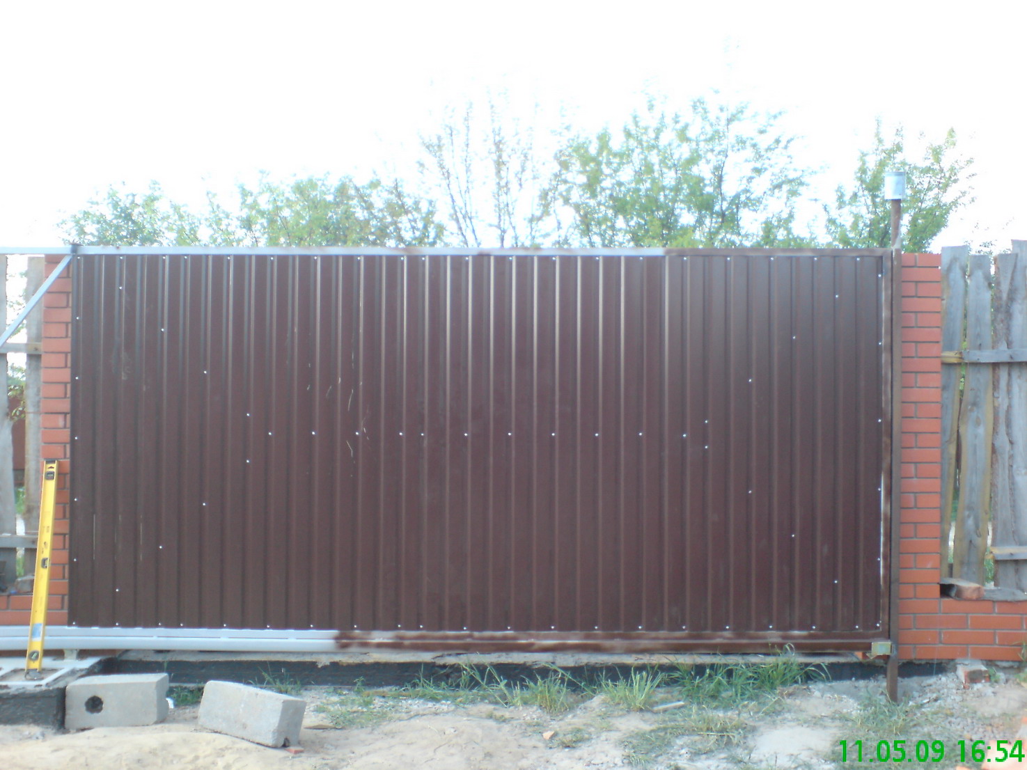

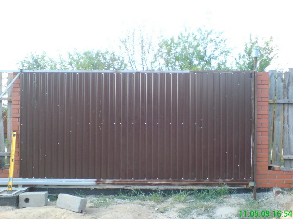

У меня так и сделано, в ветке АндреяКиев есть фотки, но выпуски от столбов всё равно буду делать, лень через время ковырять всё снова...

Сомнения что они клевать будут столбы же 40x40 см монолитом с фундаментом.
Подошву метр как минимум сделаем.
Эх не хочется еще 4ре метра траншеи рыть блин руками. Земля тяжелая. Трактором рыли.
Искал. Куча фоток. Вашей не увидел.
на фото видна сплошная лента фундамента забора-ворот...

Столбы у меня в полтора кирпича, внутри 80-ая труба связанная с арматурой фундаментной ленты, я свои доводы привёл-думай сам...
