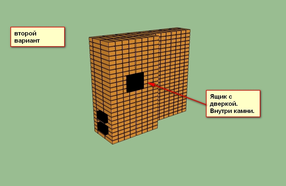

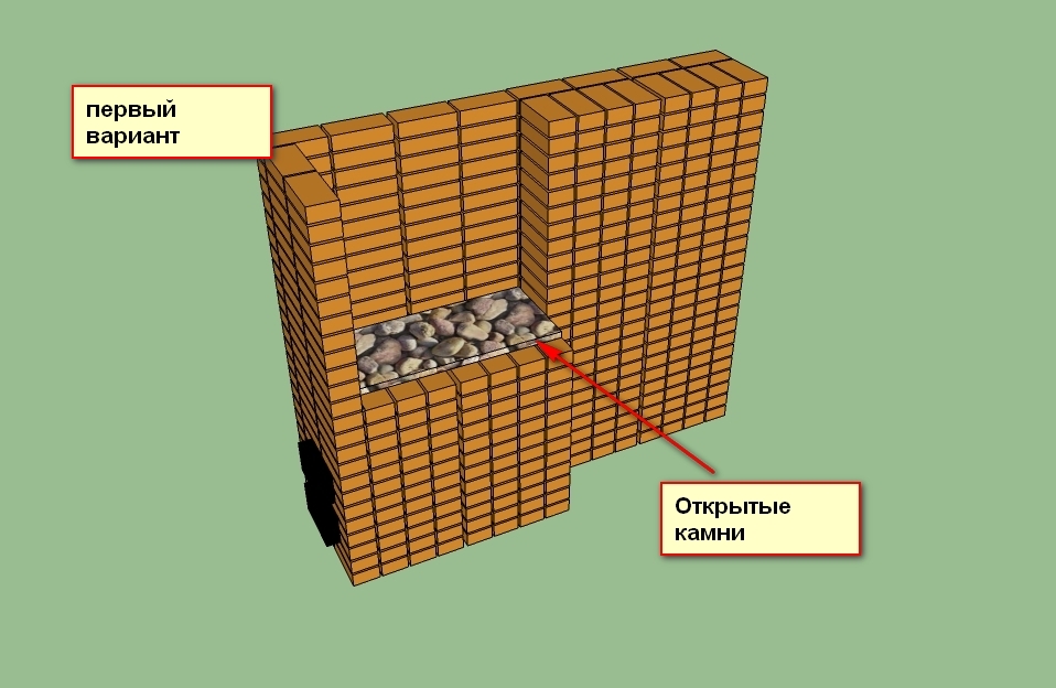

Изначально было предложено два варианта банной печи. Второй вариант лучше в плане нагрева камней. Заказчик в силу финансовых причин предпочел первый вариант банной печи с каменкой по белому.
Второй вариант конечно лучше, каменка не жарит. Эта печь похожа на печь Кузнецова, постоянного действия. Можем отличается внутрянкой, колпаками, ходами дымооборота, но суть одна. И к сожалению видел я эти печи, когда в них прогорает этот самый ящик и печалька. Печь нужно разбирать и ремонтировать ящик или менять его на новый. Ну и дров она кушает не мало, тк камни нужно держать в тонусе при парении нескольких человек, как правило после третьего "сталевара" каменка просаживается по температуре и приходиться топить и ждать ядреный пар, тк тот что имеется сырой и не приятный.
Ну а первый вариант, как сказал выше, открытая каменка перегревает парилку, пересушивает. Ну и таже пробла с ящиком что и во втором варианте. Правда ремонтировать проще, выбрал камни и заварил ящик.
Пробла ящика в том, что после нескольких челов и частых поддач на камни, они остывают для паровзрыва и вода проливается на дно ящика. Ящик находится над пламенем, под ним горят дрова и дно ящика раскалено. Но когда на раскаленный металл попадает вода, он остывает и сужается в том месте куда попала вода. А вокруг раскаленная площадь и металл играет как гармошка, какое то время, но потом его просто рвет и появляться трещина. Увы, горькая правда жизни. Так что не все так сладко в этих печах. Ну и о самом прогреве этих самых камней, нужно не мало дров что бы их нагреть и держать в тонусе во время парения. Камни что касаются стенок и дна ящика, нагреются быстрее, а те что во внутрянке, будут греться уже от камней, что нагрелись от стенок и дна, те путем теплопереноса, принцип биллиарда с шарами.
Ну и еще момент такой;) Когда шамотное ядро каменки хорошо разогревается, оно начинает светить на обкладку, те наружный кирпич. Ну и тот в свою очередь начинает перегревать парилку, те светить жестким ИК, что тоже не совсем приятно.

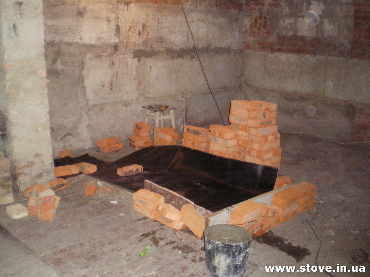

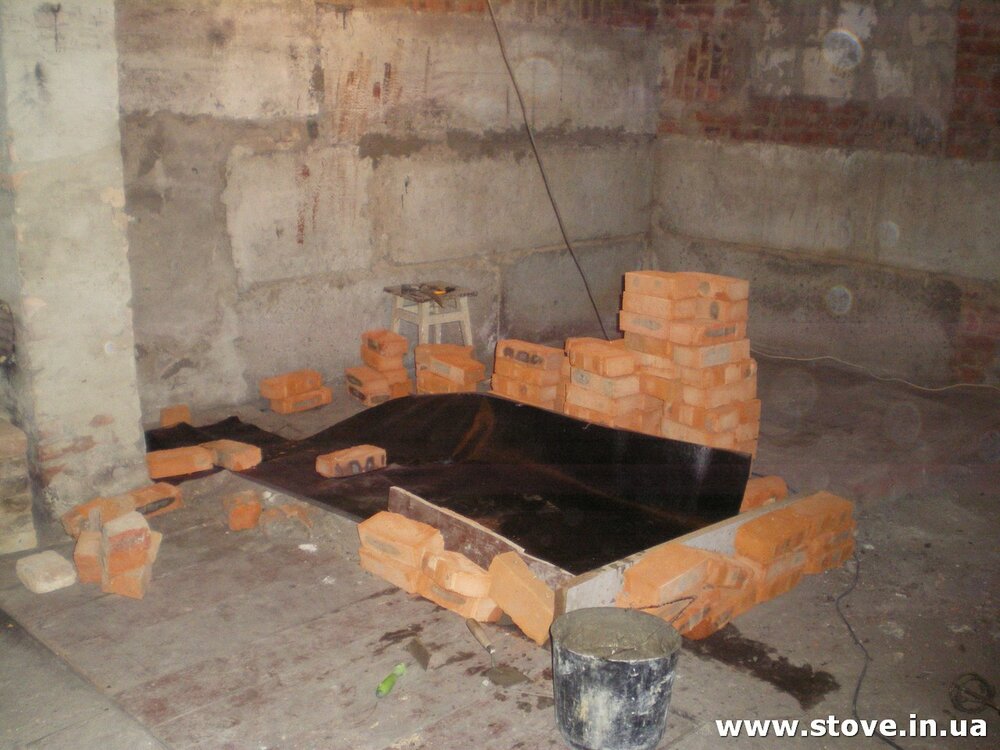

Делаем гидроизоляцию фундамента банной печи, чтоб не сжигать лишние дрова для просушки печи.

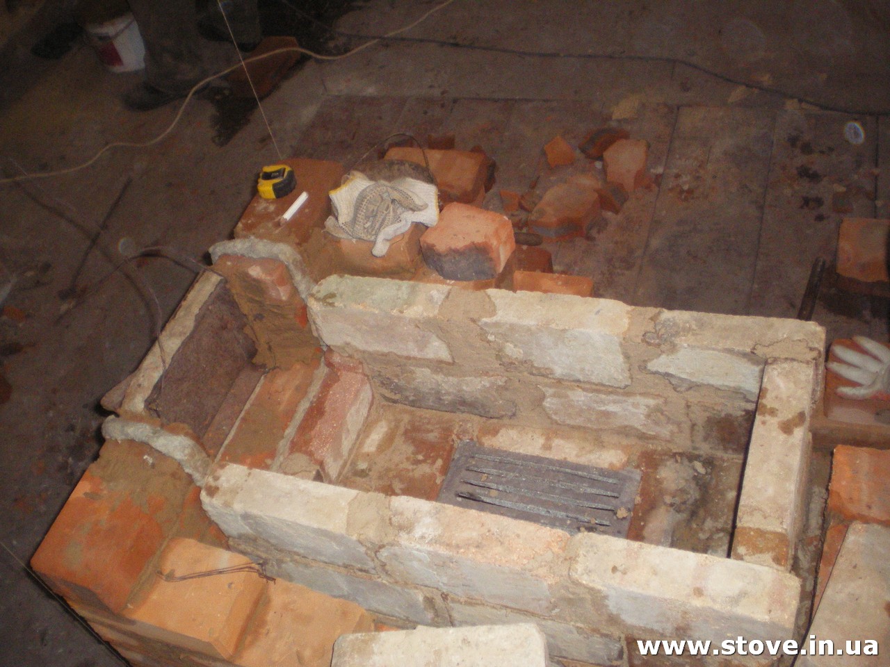

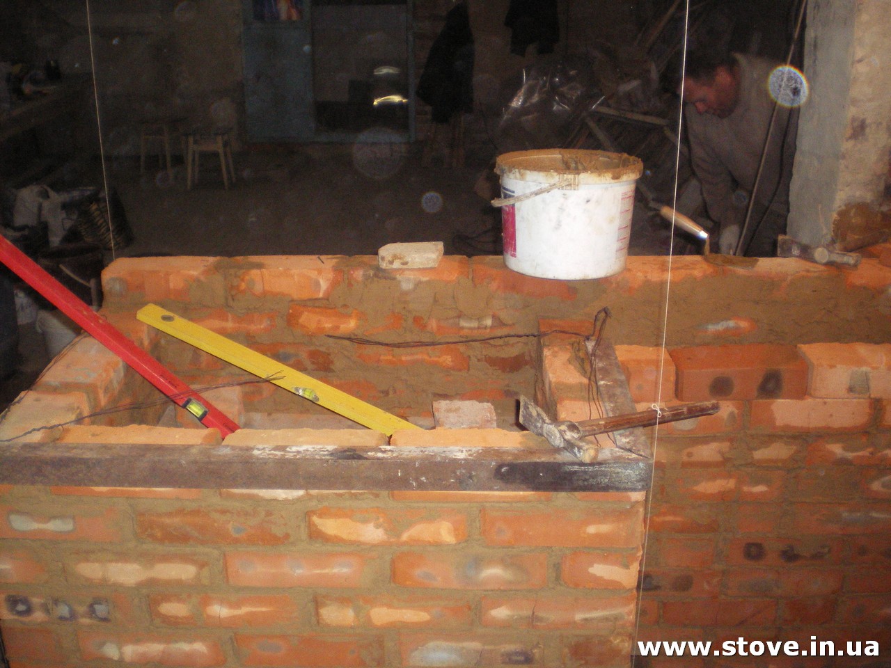

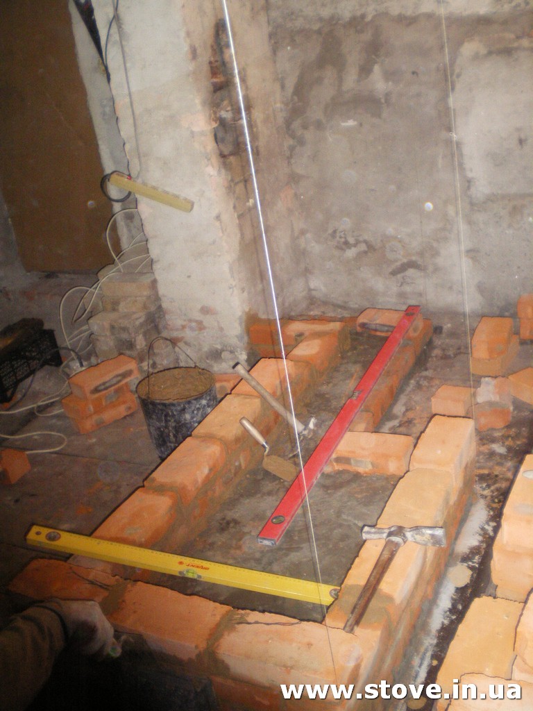

Укладываем первый ряд по уровню на цементно-песчаный раствор. Внизу на полу возможны лужи воды при парении, если делать на глине, то могут размыться швы кирпичной кладки.

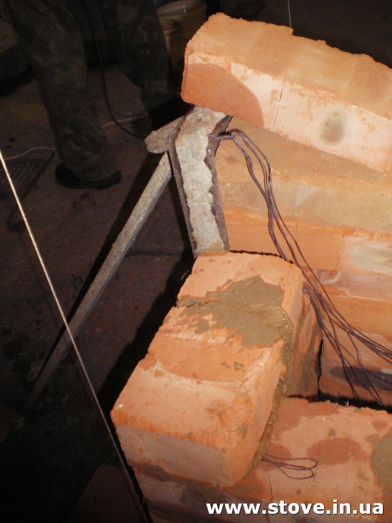

Закрепляем вертикальные шнуры, по которым будет вестись кладка печи. Такой способ увеличивает скорость кладки, не нужно каждый раз выставлять углы по уровню.

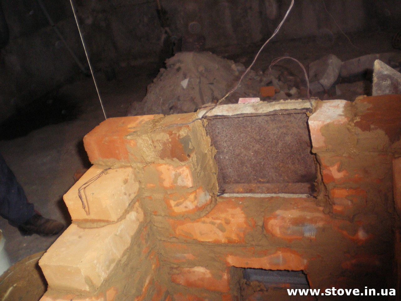

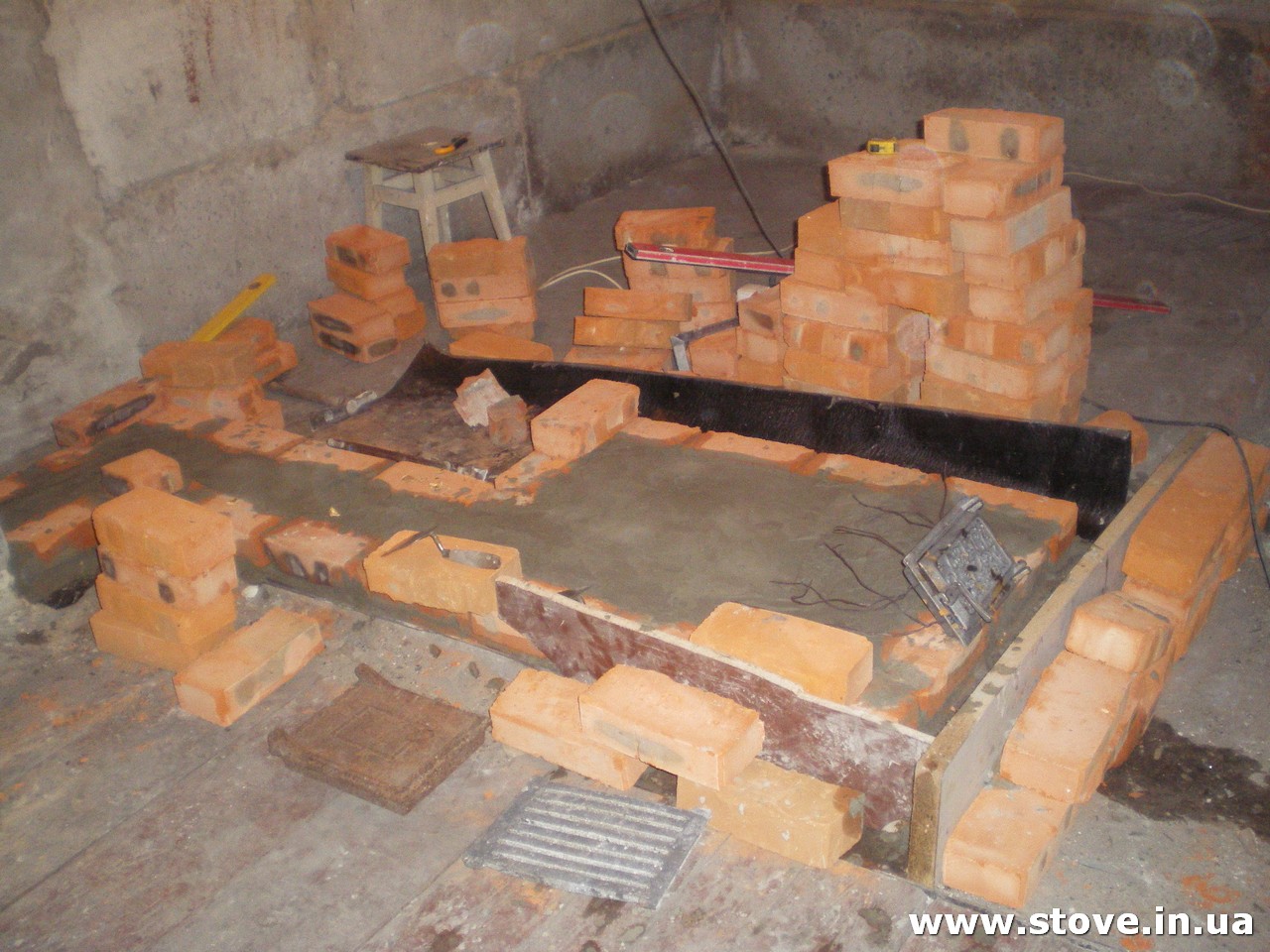

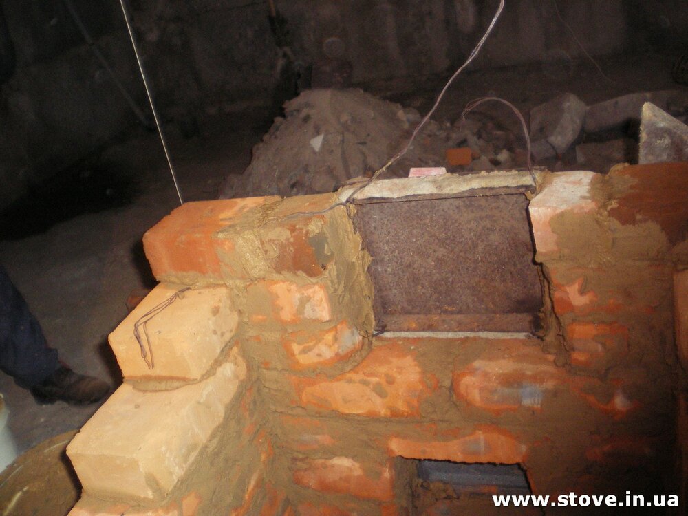

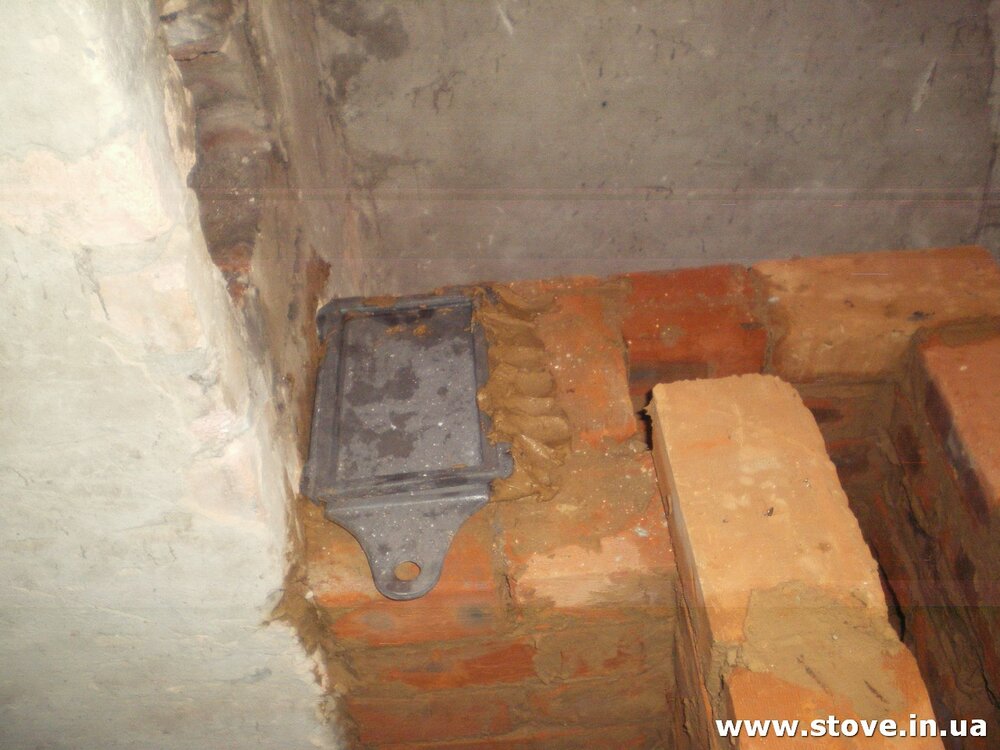

Устанавливаем топочные дверки. Обмотав при этом их асбестовым шнуром, иначе они при нагреве вырвут кладку.

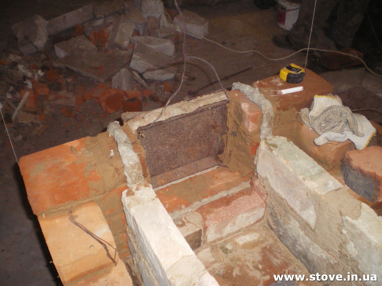

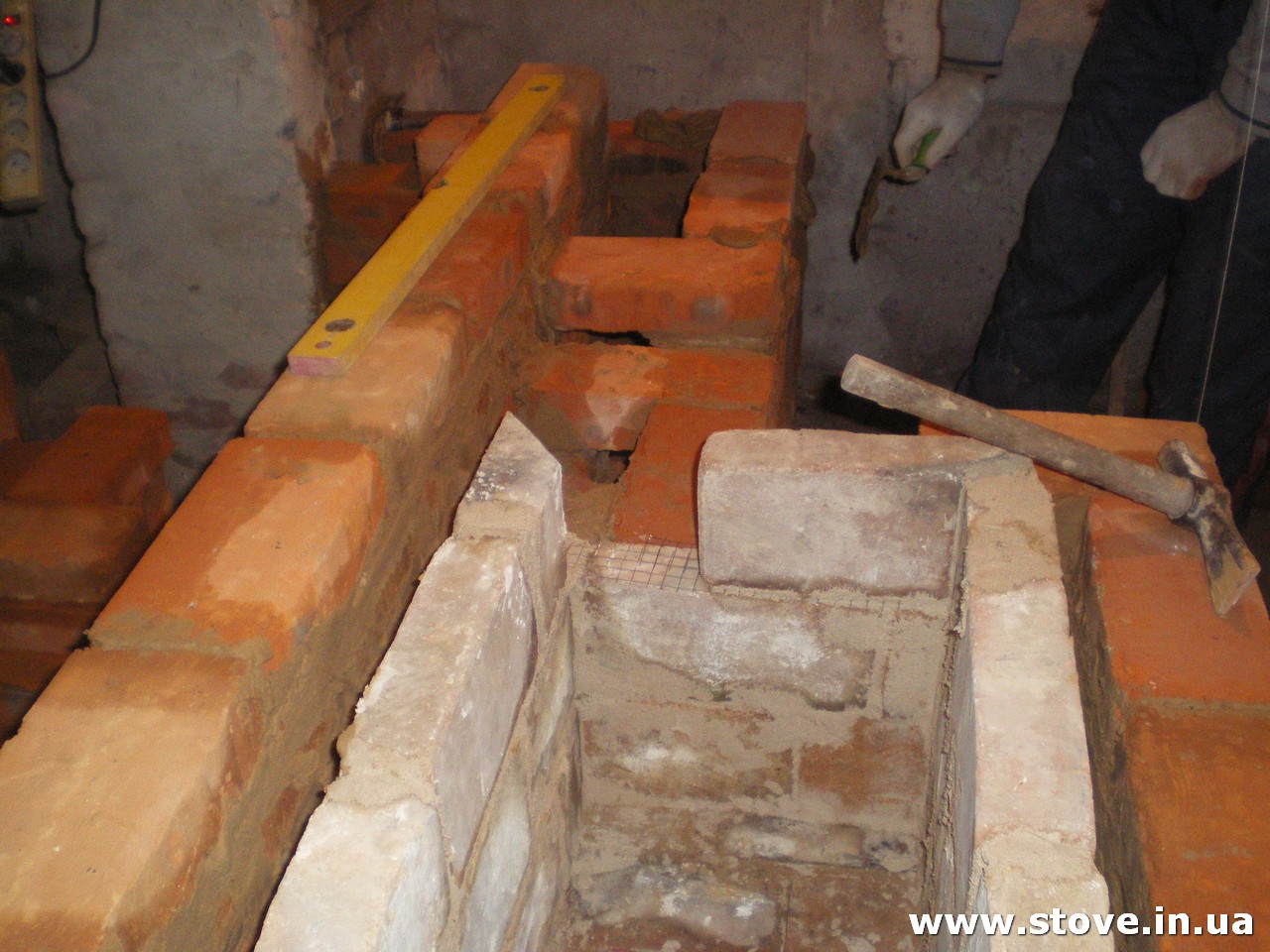

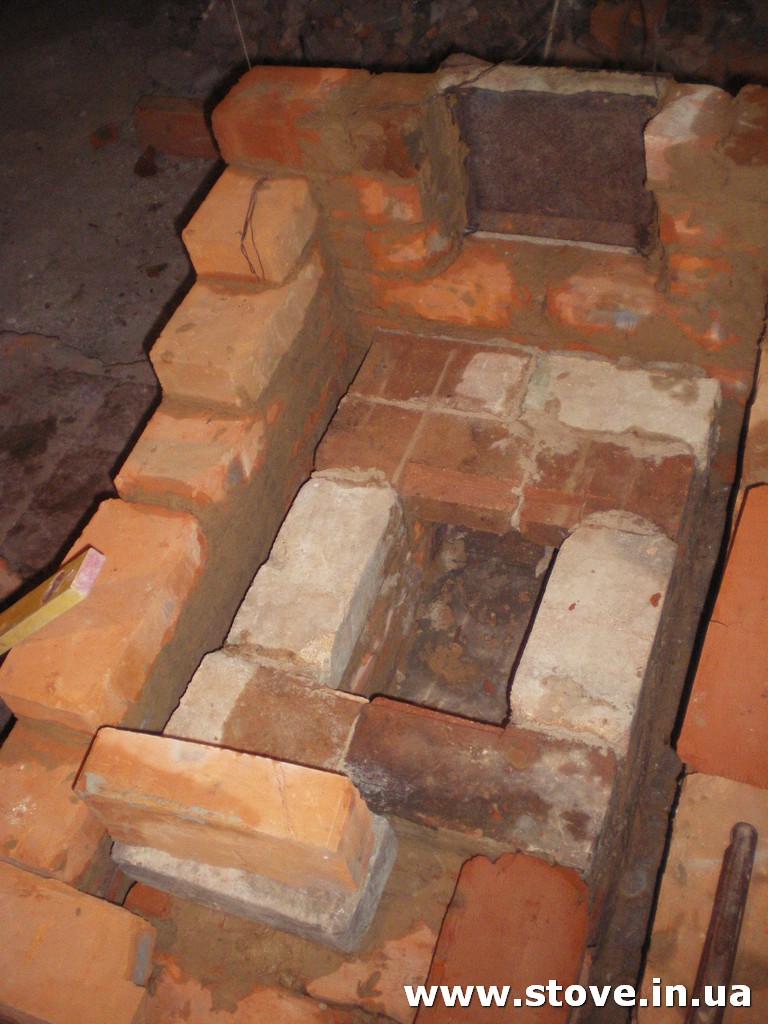

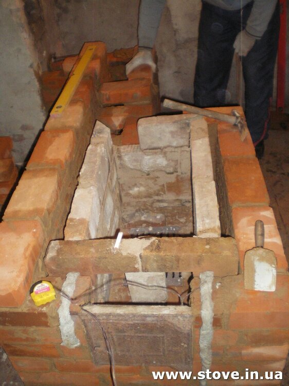

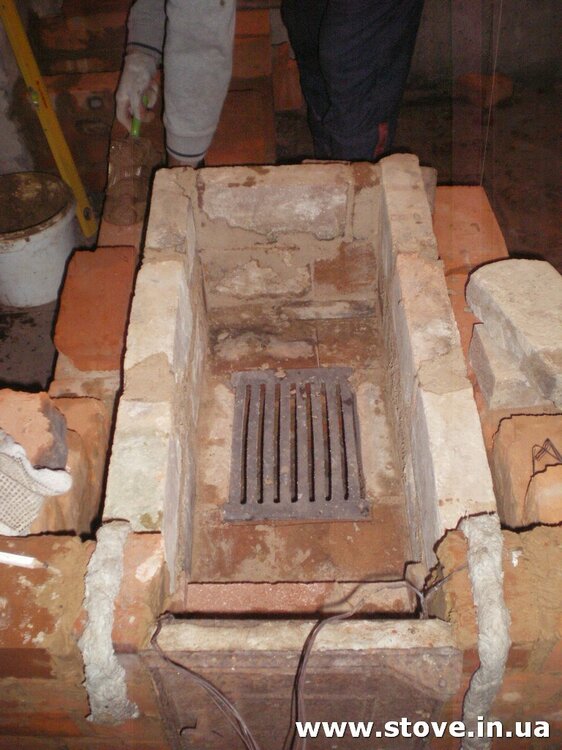

Устанавливаем колосник, предварительно вырезав болгаркой для него пазы в огнеупорном кирпиче. И ведем кладку топливника огнеупорным кирпичом на ребро, по чему на ребро будет понятно дальше.
Оставляем зазор между футеровкой топлевника и наружными стенами печи. Внизу печи были сделаны каналы для прохода воздуха, которые могут перекрываться. Во время топки печи воздух будет проходить снизу, нагреваться от стен футеровки установленных на ребро, и выходить в объем парной. Таким образом, получаем быстрый нагрев парной.

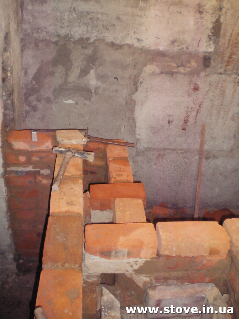

Формируем хайло для выхода дымовых газов, в первый подъемный канал.

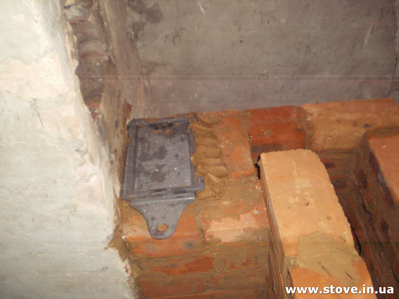

Устанавливаем чугунную задвижку. Как можно ближе к выходу из трубы.

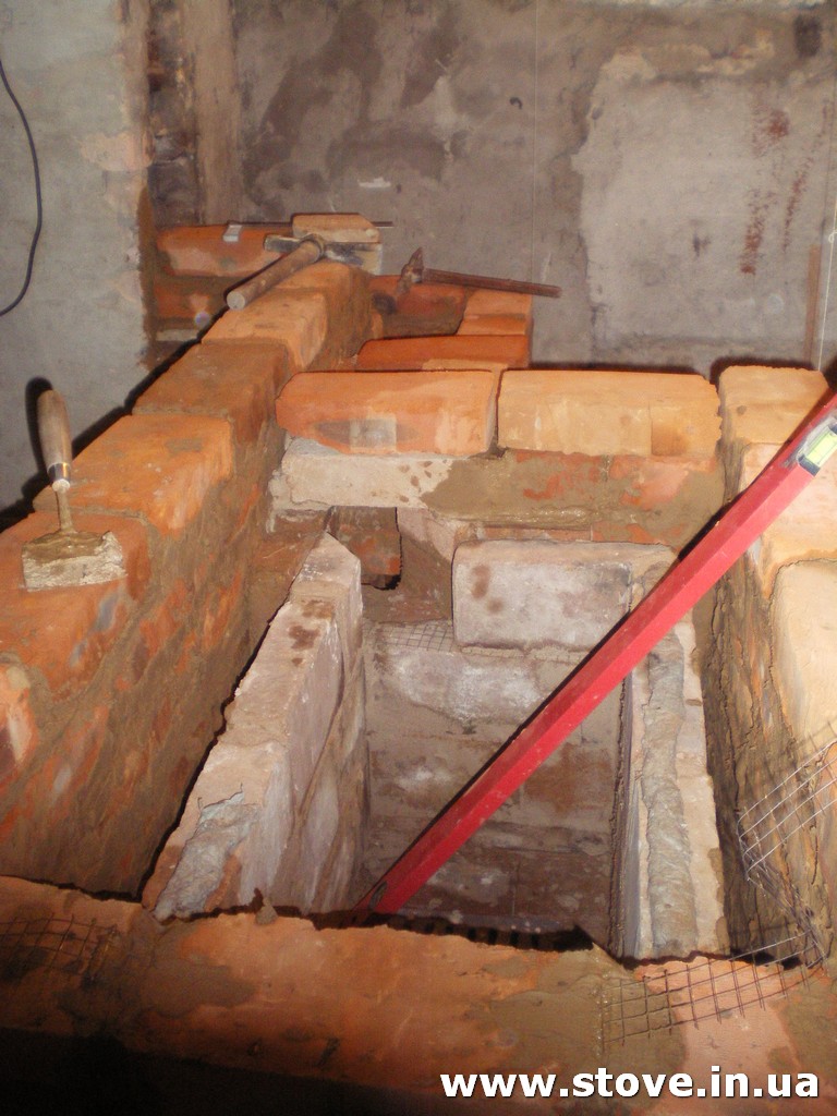

Там где не возможно обеспечить крепость конструкции перевязкой кирпича применяем металлическую штукатурную сетку для армеровки.
На фото видно на переднем плане хайло, дальше подъемный канал а за ним опускной.
А вы понимаете всю опасность этой авантюры? в начале после постройки возможно все будет нормально. но потом в процессе эксплуатации печи есть большой риск образования трещин в футеровке через которые дымовые газы могут попадать в воздуховоды. эти трещины снаружи не видны. в топку внимательно редко кто заглядывает.
Вы понимаете что это не футеровка, а фактически наружная стенка печи? вы знаете какова смертельная концентрация СО в воздухе? этот воздух подается в парную, помещение с малым объёмом.
Для того чтобы это работало нужно как минимум гильзовать канал или делать шамот в два слоя с перекрытием швов.
А вы понимаете всю опасность этой авантюры? вы знаете какова смертельная концентрация СО в воздухе? этот воздух подается в парную, помещение с малым объёмом.

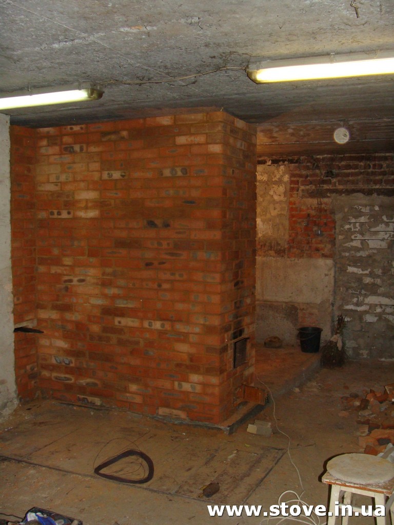

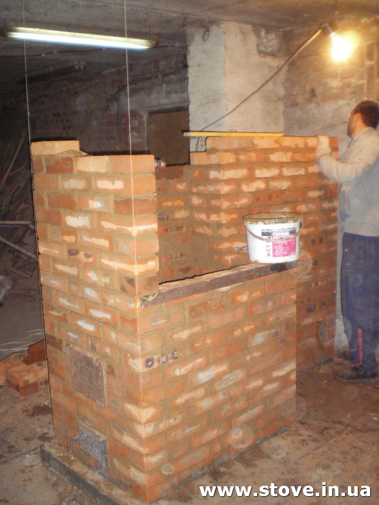

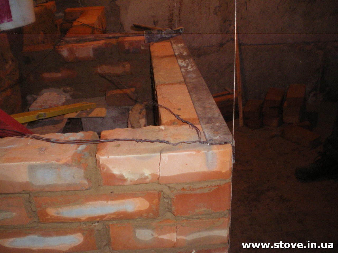

Устанавливаем металлический уголок, для укрепления кирпича.
Дальше продолжаем кладку банной печи до потолка.

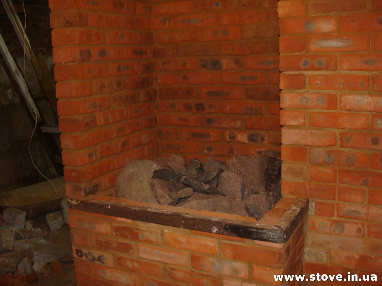

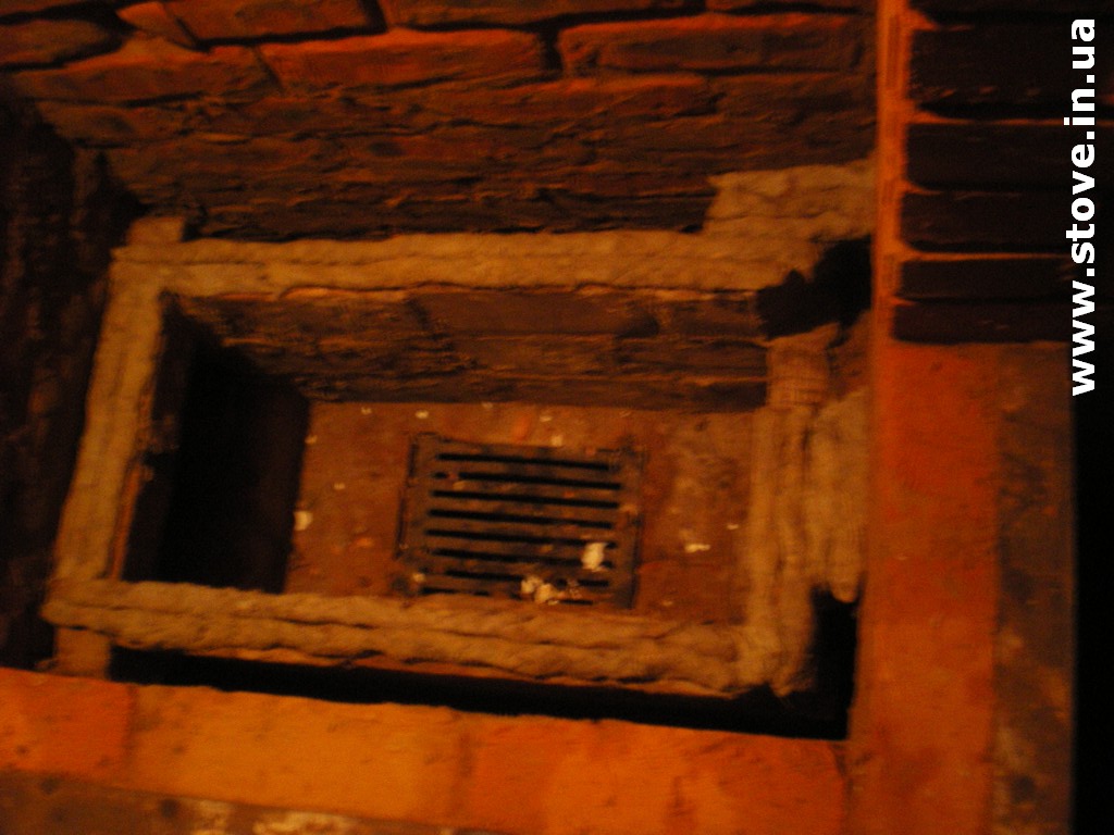

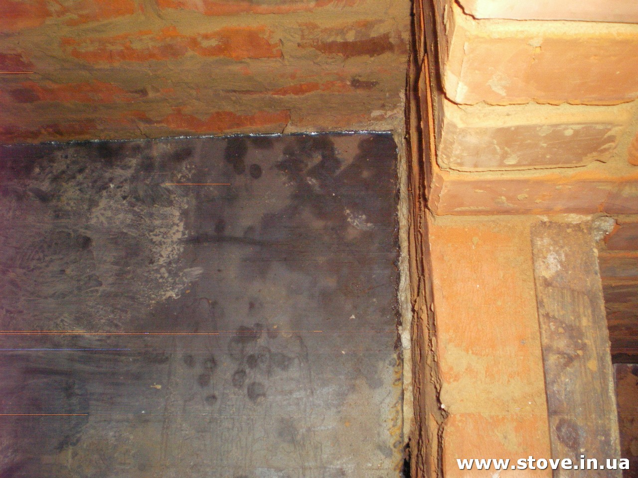

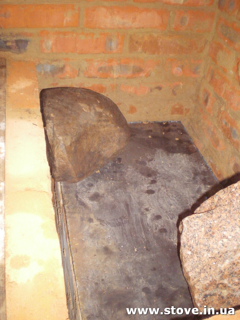

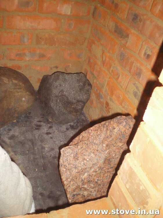

Укладываем керамический шнур в качестве прокладки между огнеупорным кирпичом и металлическим настилом, на котором будут лежать камни.

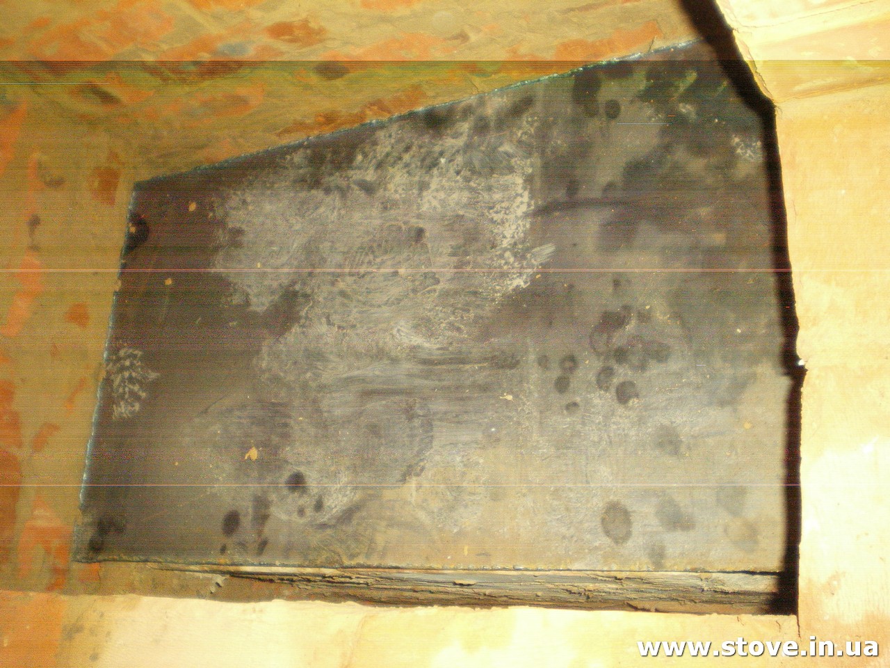

Поверх аккуратно кладем металлическую плиту.

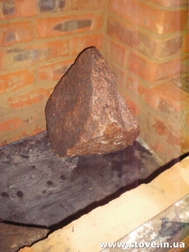

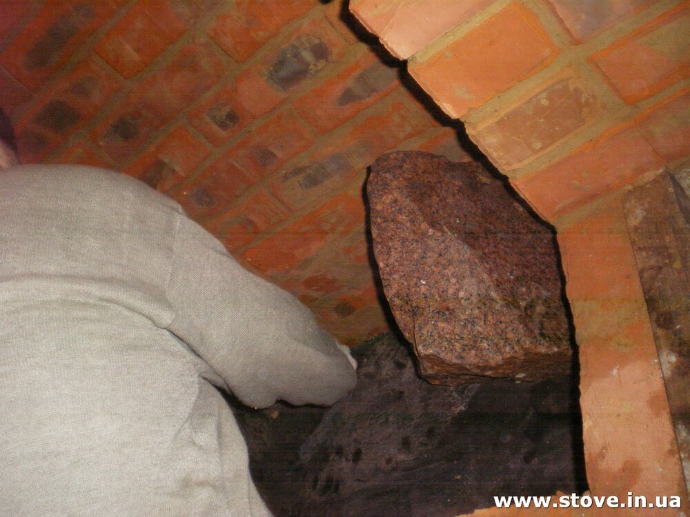

Аккуратно укладываем камни, стараясь положить их наиболее плоской стороной на металлический настил, так они будут лучше нагреваться. Также нужно уложить камни так чтоб они не распирали и не давили друг на друга. В противном случае они могут выдавить кирпичные стены печи.

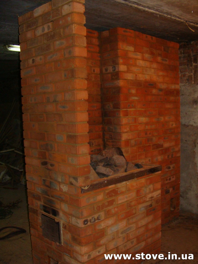

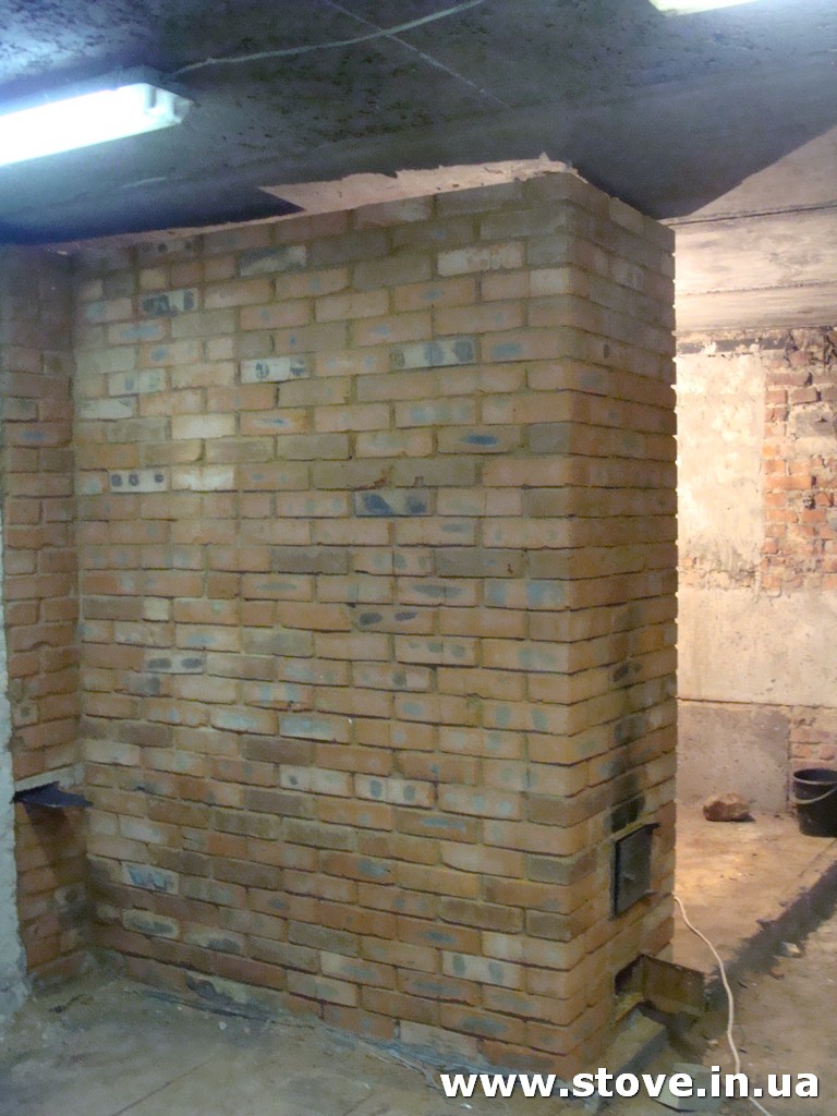

На финише получаем кирпичную банную печь, которая создать хороший микроклимат в парной и будет служить долгие годы заботливым хозяевам.

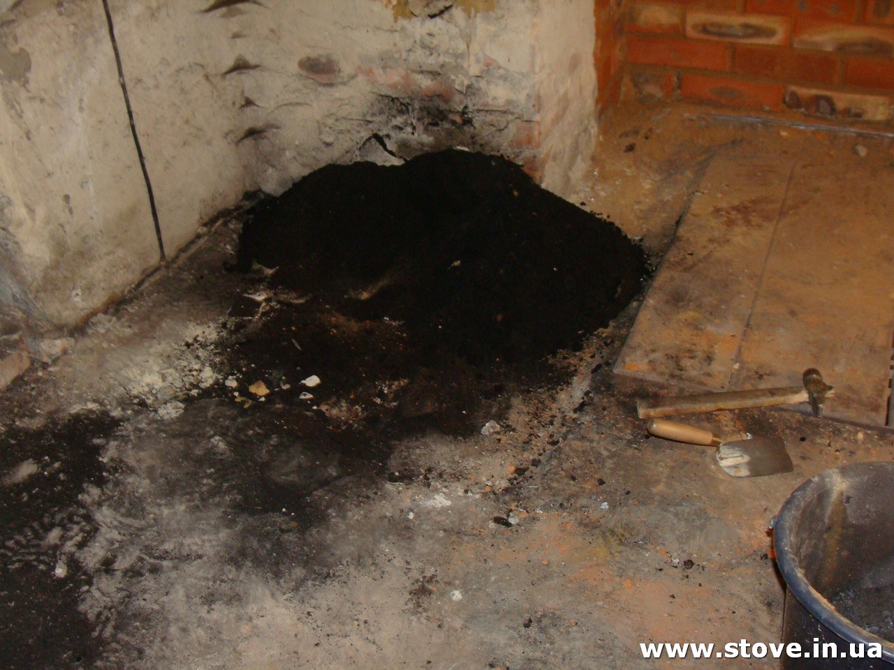

На фото видно закопченость над топочной дверкой. Долго не могли растопить печь. Думал что проблема с тем, что печь мокрая, что сырая погода, забитая сажей труба. Почистили трубу, выгребли мешок сажи. Печь просохла, но проблемы растопки все равно остались. Был в полной растеряности, все должно было работать.Долго думал, в чем причина пока не разобрался.
Тут на форуме разгорелись уже целые страсти по этой закопчености. www.stroimdom.com.ua/forum/showthread.php?t=42385&page=61
Будет интересно услышать мнение профессионалов и не только, в чем причина дымления, и как легко она устранилась.
Конструкция печи видна по вышеизложенным фотографиям. Добавлю печь находиться в подвале. Труба дымоход окала 14 метров гильзована 150 асбоцементное трубой.
Подожду пока колективный разум попытается выяснить причину дымления, если долго не получиться напишу причину.

А что с притоком для горения?
Ну вы блин даёте!
Подключать новую печь к трубе забитой сажей это круто! Знаете ваши посты все больше и больше претендуют на перенос в рубрику " как нельзя строить печи ". Тяга перед запуском печи элементарно проверяется. Для банной печи трубы диаметром 150 может оказаться недостаточно. Но это зависит от размеров топки и режимов горения.

Приток есть.
Тяга проверялась. Она отличная была, есть и будет. В трубе аж гудит. salix “смотрю в книгу вижу фигу”. Я ж написал прочистка печи никак не повлияла на картину дымления. Вы уже сказали свой вердикт, не правильная печка и печник не правильный. Не хорошо менять свое авторитетное мнение, это не подчеркивает Ваш профессионализм. Может, что дельное хоть раз скажите? Что бы делали в этом случае? Я повторюсь случай не ординарный.
