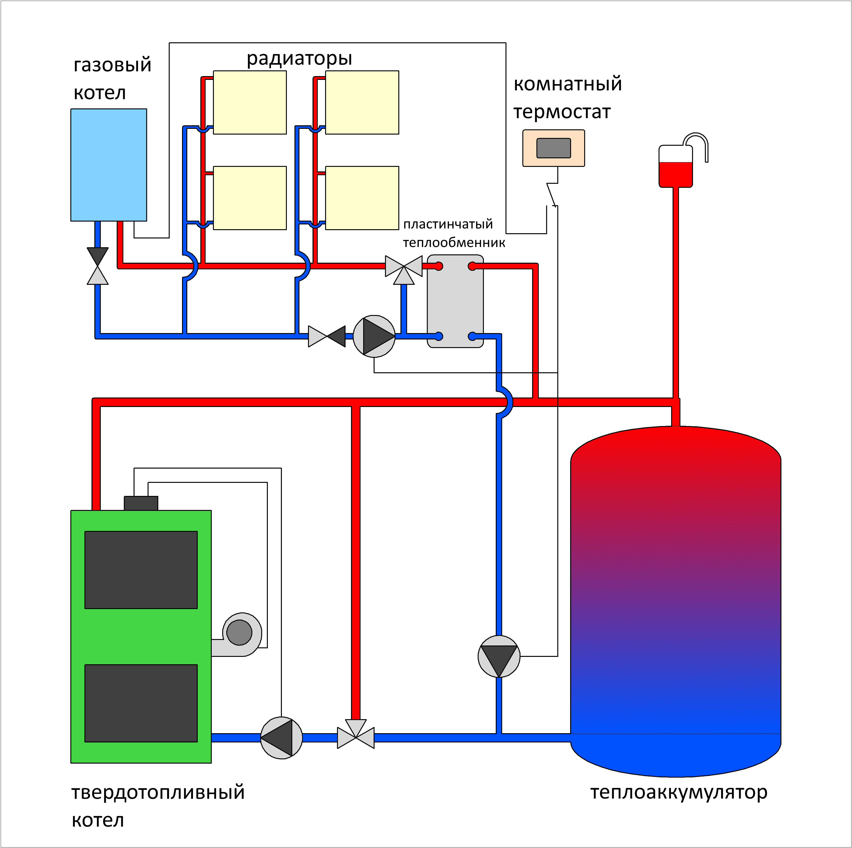

Шашлычок Опубліковано: 15 листопада 2015 Поділитись Опубліковано: 15 листопада 2015 Привет. Конкретика, подношу и жду. 1. ТТ котел+бюджет. теплоаккумулятор 360л., будет ли гвс? 2. ТТ котел+бойлер косвенный, есть гвс, можно ли использовать как теплоаккумулятор? Посилання на коментар Поділитися на інших сайтах More sharing options...

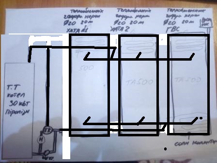

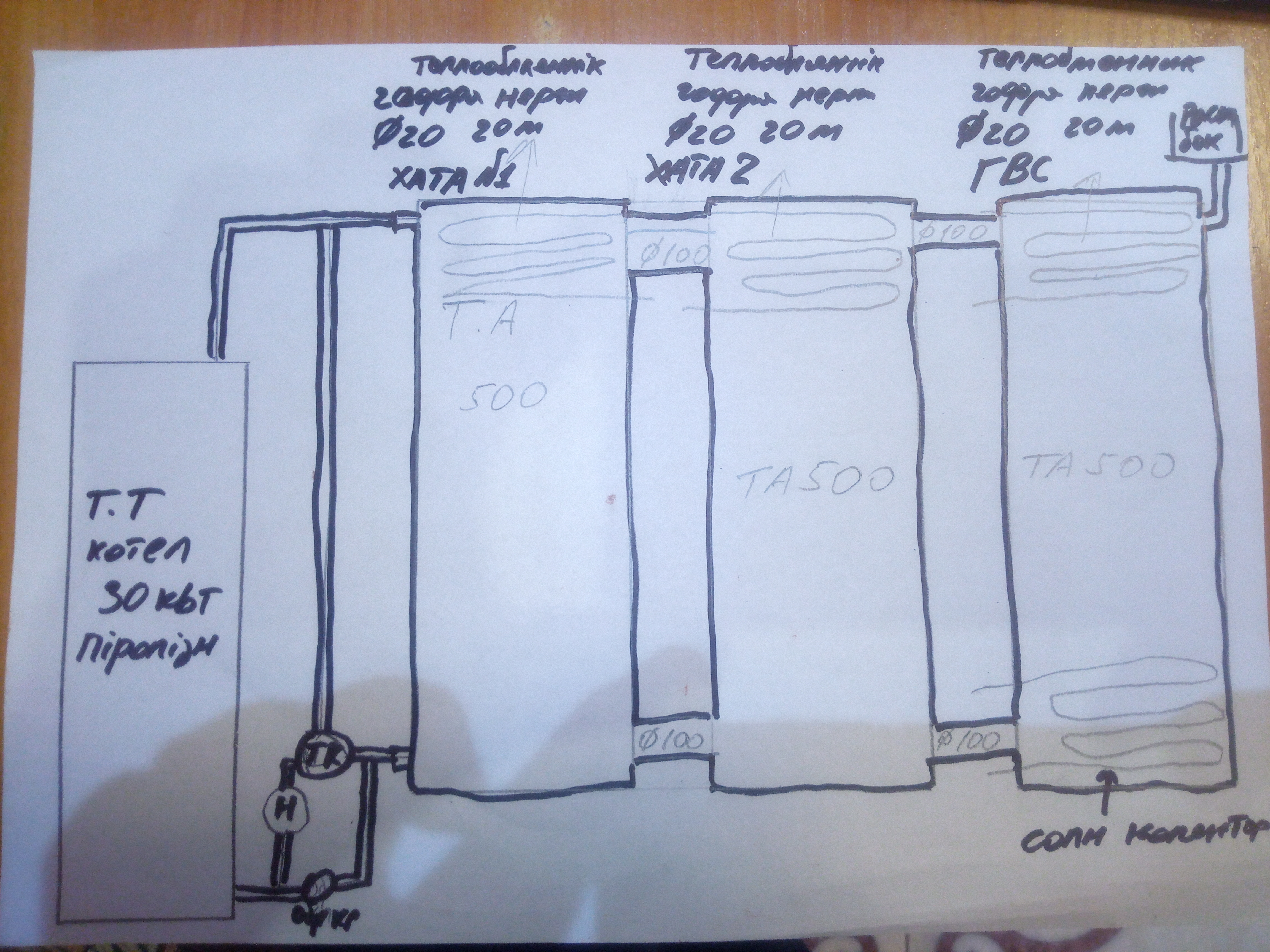

baibak Опубліковано: 22 грудня 2020 Поділитись Опубліковано: 22 грудня 2020 Подскажите такая схема будет работать? Посилання на коментар Поділитися на інших сайтах More sharing options...
Пролин Опубліковано: 22 грудня 2020 Поділитись Опубліковано: 22 грудня 2020 такая схема будет работать? Да. Котел будет работать через первый ТА. 1 Посилання на коментар Поділитися на інших сайтах More sharing options...
baibak Опубліковано: 23 грудня 2020 Поділитись Опубліковано: 23 грудня 2020 Для теплоаккумуляторов у меня есть такие котки Посилання на коментар Поділитися на інших сайтах More sharing options...
Пролин Опубліковано: 23 грудня 2020 Поділитись Опубліковано: 23 грудня 2020 есть такие котки Чтобы котел работал не на первый ТА, а на все три, - нужно подключать котловой контур по другому. Посилання на коментар Поділитися на інших сайтах More sharing options...
baibak Опубліковано: 23 грудня 2020 Поділитись Опубліковано: 23 грудня 2020 Чтобы котел работал не на первый ТА, а на все три, - нужно подключать котловой контур по другому. КАК? Посилання на коментар Поділитися на інших сайтах More sharing options...
Пролин Опубліковано: 23 грудня 2020 Поділитись Опубліковано: 23 грудня 2020 КАК? Например так. 3 Посилання на коментар Поділитися на інших сайтах More sharing options...

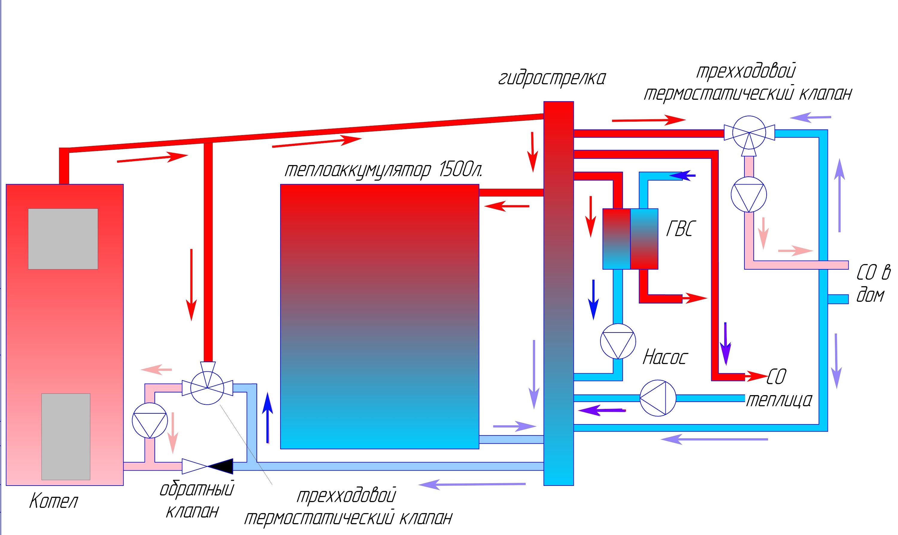

baibak Опубліковано: 13 січня 2021 Поділитись Опубліковано: 13 січня 2021 Здраствуйте !!! Какая система эффективней с гидрострелкой или без? Посилання на коментар Поділитися на інших сайтах More sharing options...
ttkotel Опубліковано: 13 січня 2021 Поділитись Опубліковано: 13 січня 2021 Здраствуйте !!! Какая система эффективней с гидрострелкой или без? Так буфер уже своеобразная гидрострелка, 1 Посилання на коментар Поділитися на інших сайтах More sharing options...

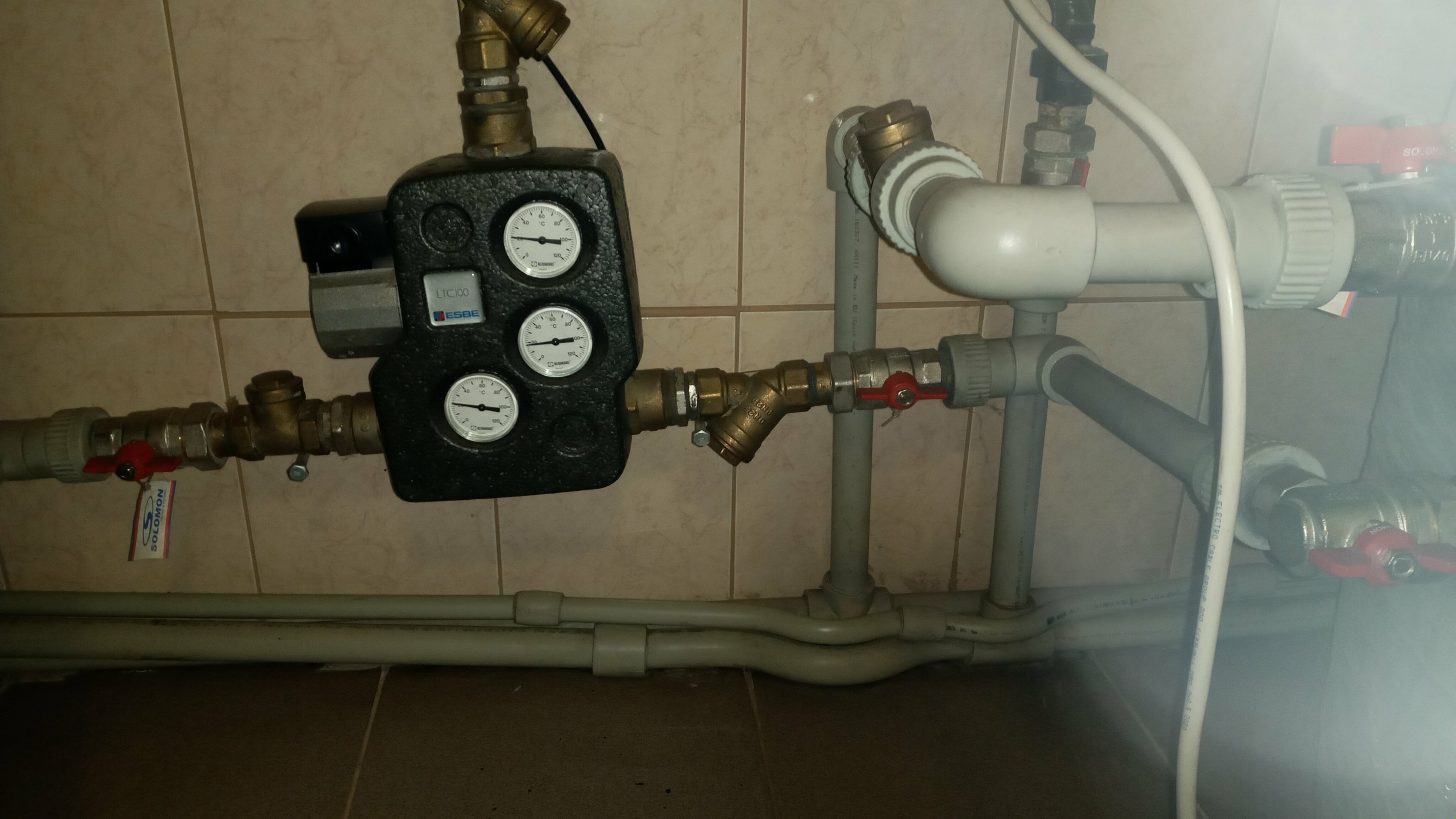

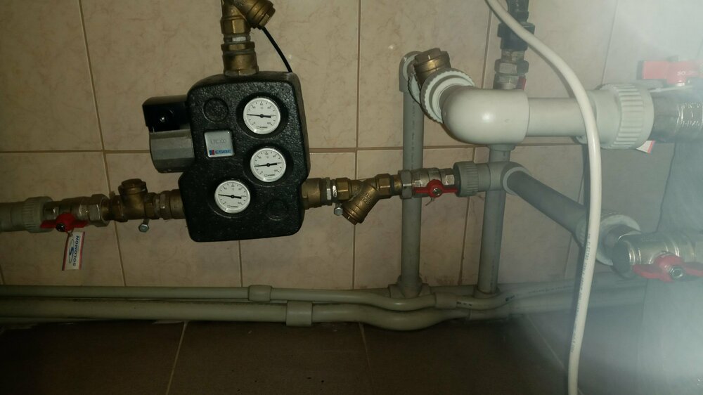

igoroca Опубліковано: 8 серпня 2021 Поділитись Опубліковано: 8 серпня 2021 Чи хтось може сказати,чи можна ландомат втановити як трьохходовий клапан над зворотнім клапаном на обратці? Посилання на коментар Поділитися на інших сайтах More sharing options...
ttkotel Опубліковано: 8 серпня 2021 Поділитись Опубліковано: 8 серпня 2021 5 часов назад, igoroca сказал: Чи хтось може сказати,чи можна ландомат втановити як трьохходовий клапан над зворотнім клапаном на обратці? Можно, але якщо це ладдомат 21 то там вже є зворотній клапан. Посилання на коментар Поділитися на інших сайтах More sharing options...
igoroca Опубліковано: 9 серпня 2021 Поділитись Опубліковано: 9 серпня 2021 6 часов назад, ttkotel сказал: Можно, але якщо це ладдомат 21 то там вже є зворотній клапан. Маю переробити обвязку металом діаметром 40мм.,планую на його місці встановити зворотній клапан ,а ландомат використати як насос і трьох ходовий.так як зараз зроблено,зимою кипіло без електроен.,(32 труба) Посилання на коментар Поділитися на інших сайтах More sharing options...
ttkotel Опубліковано: 9 серпня 2021 Поділитись Опубліковано: 9 серпня 2021 (змінено) 11 часов назад, igoroca сказал: Маю переробити обвязку металом діаметром 40мм.,планую на його місці встановити зворотній клапан ,а ландомат використати як насос і трьох ходовий.так як зараз зроблено,зимою кипіло без електроен.,(32 труба) Міг фільтр грубої очистки заважати циркуляції без ЕЕ , але так як хочете переробити буде надійніше. ПП там не доречний. Змінено 9 серпня 2021 користувачем ttkotel Посилання на коментар Поділитися на інших сайтах More sharing options...
yurriy Опубліковано: 3 вересня 2021 Поділитись Опубліковано: 3 вересня 2021 (змінено) В 09.08.2021 в 06:35, igoroca сказал: так як зараз зроблено,зимою кипіло У мене такий самий ESBE працює, і зворотній клапан, який відкривається у випадку зупинки насоса, там є. Але у новій змішувальній групі цей клапан прикручений гвинтиком. Перед підключенням його слід викрутити. Принаймні, про це написано в інструкції. Якщо Ви не звільнили клапан - він просто не відкривався. При вмиканні/вимиканні насосу чути, як стукає зворотній клапан. Подивіться тут на малюнку 4. Змінено 3 вересня 2021 користувачем yurriy Посилання на коментар Поділитися на інших сайтах More sharing options...
