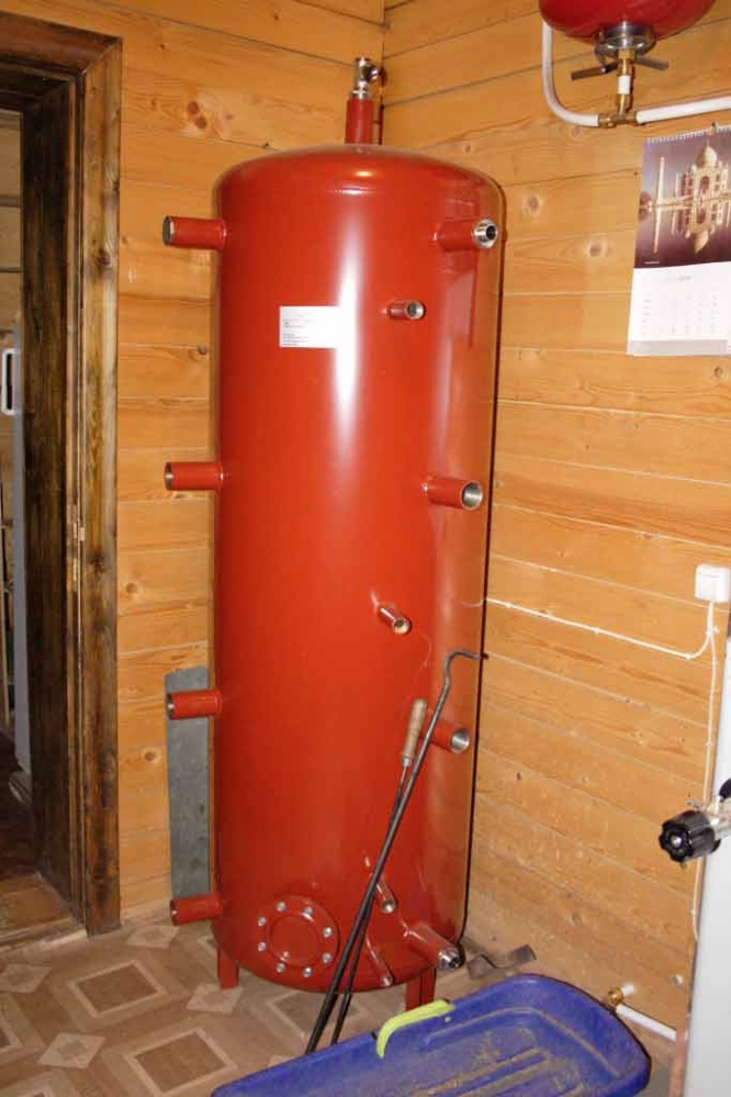

что такое аккумулятор тепла , скок стоит и где купить , а для горячей воды я бойлер висман 300 л ( который шел по акции с котлом ) прикрутил , раз пробовал , вроде греет , ток долго ( часа 4 )

по виду у меня точно такая же штука стоит ( висман 300 литров внутренний резервуар , есть и возможность подключения электрического термоэлемента для подогрева , токо дорогой он очень, не потянул я его пока) , я ее подключил через термостат , то есть выставляю температуру воды и котел напрямую ее греет , когда вода нагревается , котел от нее отключается и греет батареи и теплый пол , вода льется в краны , когда горячая вода разбавляется холодной , опять на нее включается котел , как бы сделать чтоб она еще и теплоаккумулятором работала .
Котел у меня виадрус 46 квт , не пиролизный , твердотопливный , если у кого есть схема подключения броьте ,плиз ,ьуду очень благодарен
Посмотрел , называется viessman 100 v , други подскажите пож быстрее , как его и теплоаакумулятор использвать и горячей водой из него пользоваться

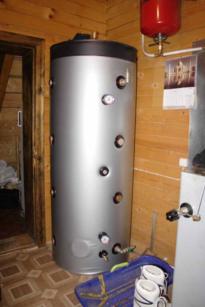

Конечно можно. Для этого существуют варианты А.Т. со встроенной емкостью 140 литров специально для ГВС.
я имел ввиду , чтоб не докупать ничего , а то и так котлеьная забита котлами , бойлером , дровами и прочей хренью
А сколько стоит А,Т .про который вы пишете , и могу ли я так сделать , чтоб у меня стало горячей воды 300 плюс 160 л ( то есть завязать висман и А,Т,)
Сейчас 300 л. используется как промежуточная буферная емкость. При 46 кВт. эффекта практически нет. Грубый подсчет это 50 литров на 1 кВт мощности. Покупать не обязательно, можно сварить любой формы. А 300 л. оставить для ГВС. При таком раскладе будите подходить к котлу в 2-3 раза реже.
300 + 160 для ГВС, можно через трехходовой кран.
