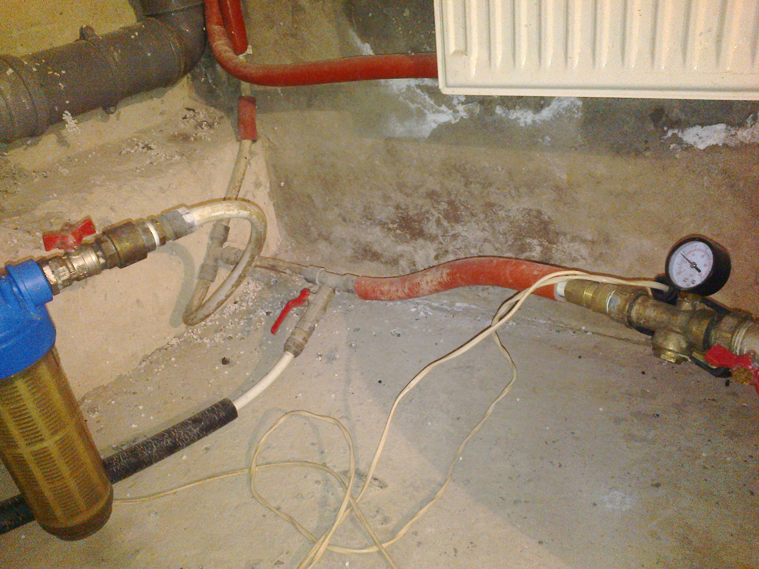

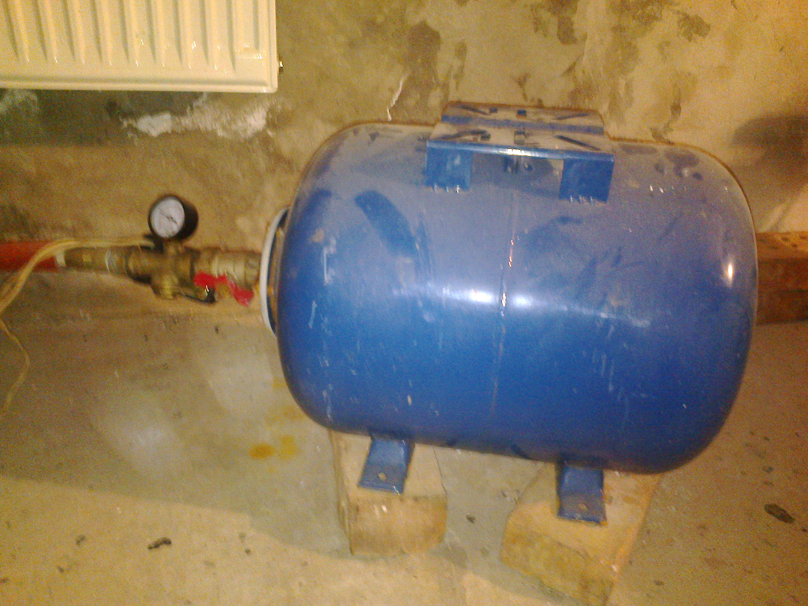

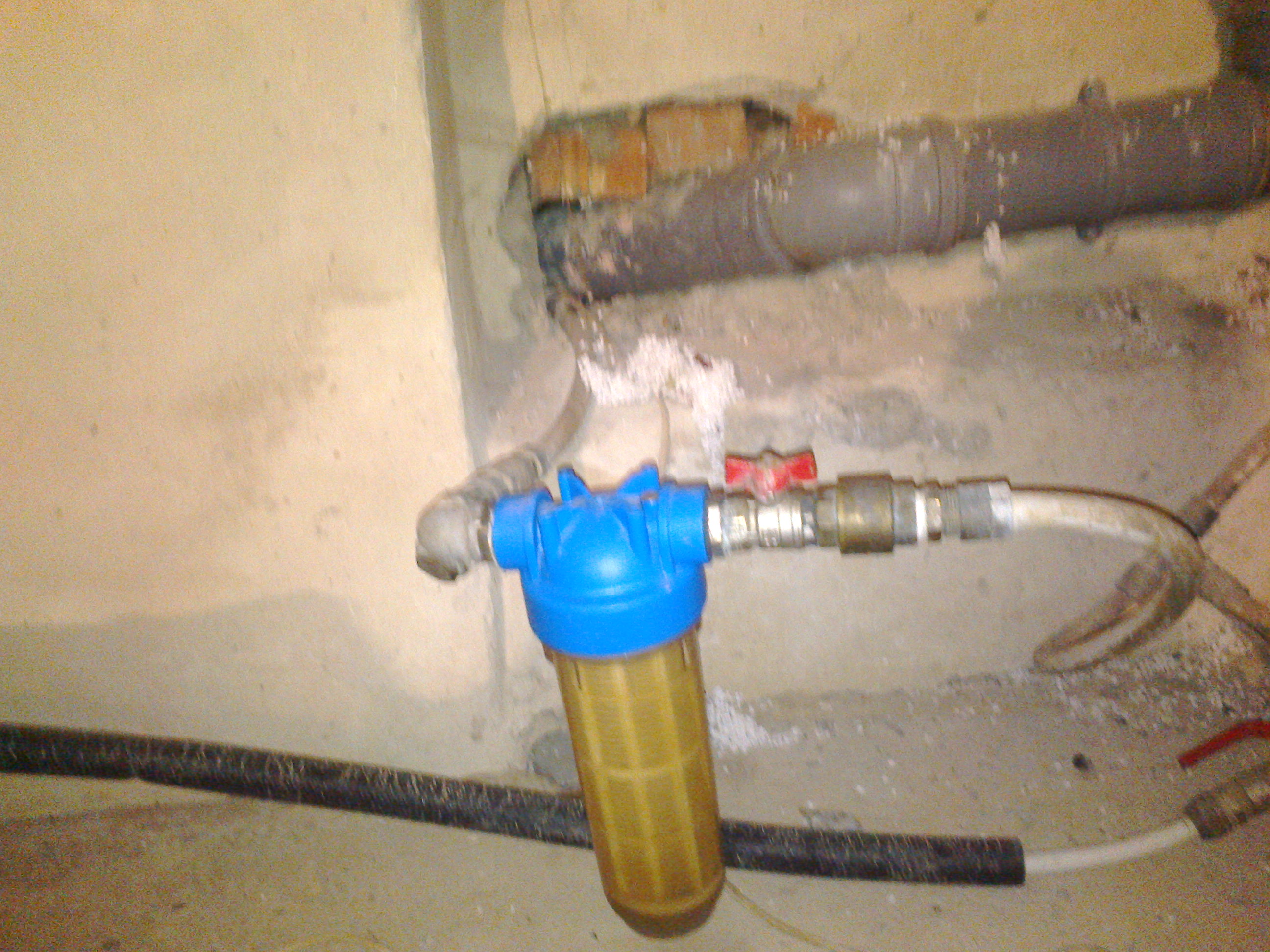

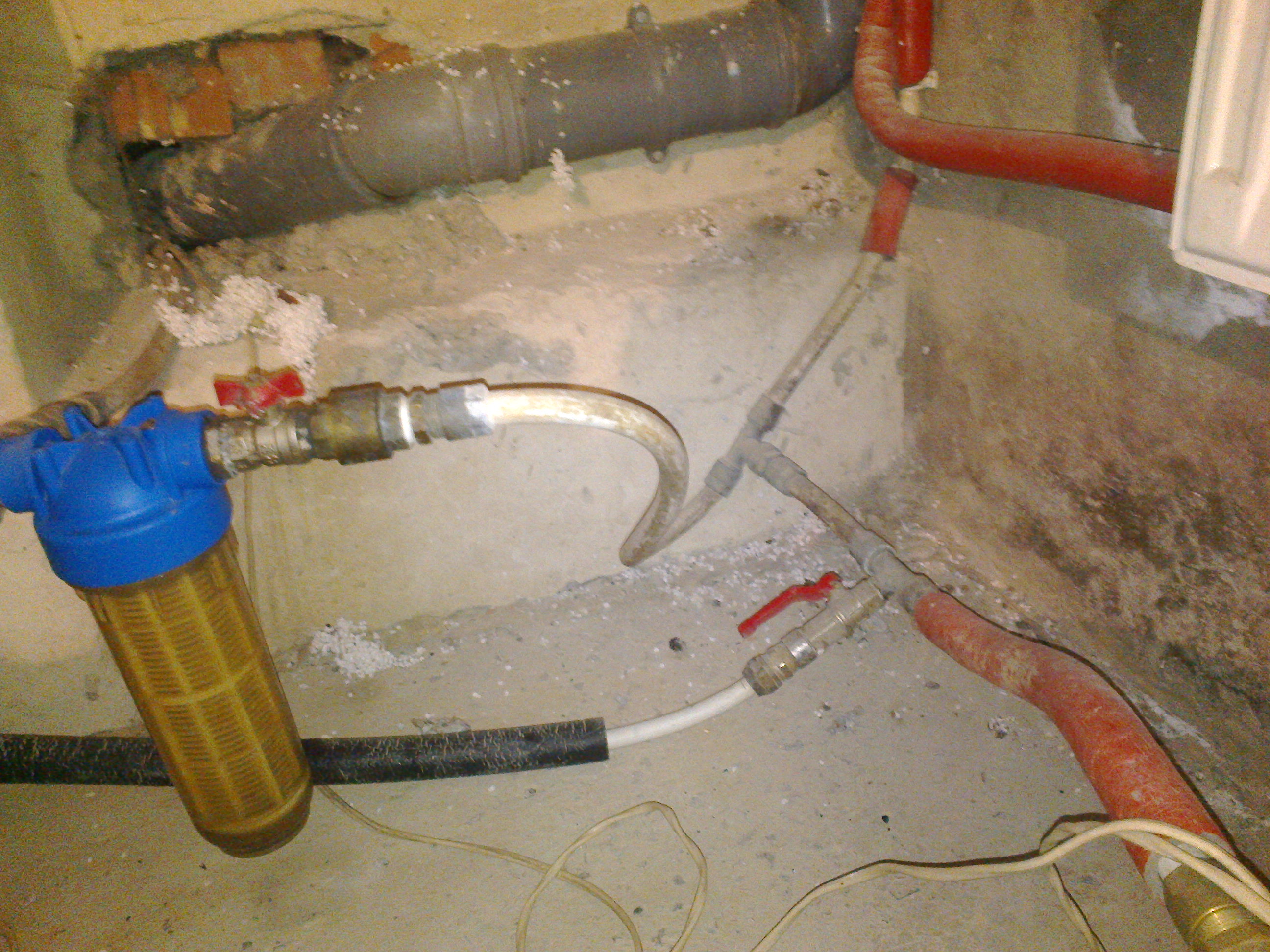

Доброго вечора до мене звернулася за допомогою з наведення ладу з водопостачанням.
1- проблема зі скважини насос качає глину. Які можливі варіанти, щоб виправити цю ситуацію?
2- проблеми з тиском, дуже малий тиск.
Фото того як зробрено водопостачання додаю. Насос Водолій 0,5-40. Насос опущений на 15 м. До хати 10 м.

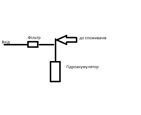

а що по схемі підключення водоакумулятора?
Добавив схему
Я бы к схеме добавил:
1. клапан пятиходовой.
2. реле давления.
3. манометр
4. обратный клапан
и.т.д.
2. реле давления.
3. манометр
4. обратный клапан
и.т.д.
риле тиску є! Як краще підключати споживачів - до чи після реле тиску?
Это то что вкл. и выключает насос.
не правильно поставив питання! Пятерник монтуємо на гідроакумулятор і з нього( пятерника ведемо до споживачів)? (на фото)
Чи можливий варіант коли отвір який на фото позначений як споживач - заглущений, то розгалуження зробити на споживачів перед пятерником

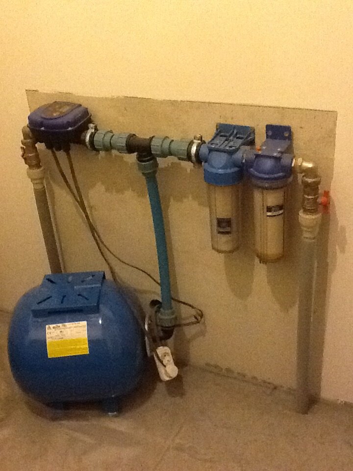

После того как приведете в порядок скважину, сделайте как на фото.
Собрано из того что было под рукой. Можно сделать намного красившей. Обратный клапан непосредственно на насосе (водолей), слева вход.
И пользуйтесь на здоровье:)
