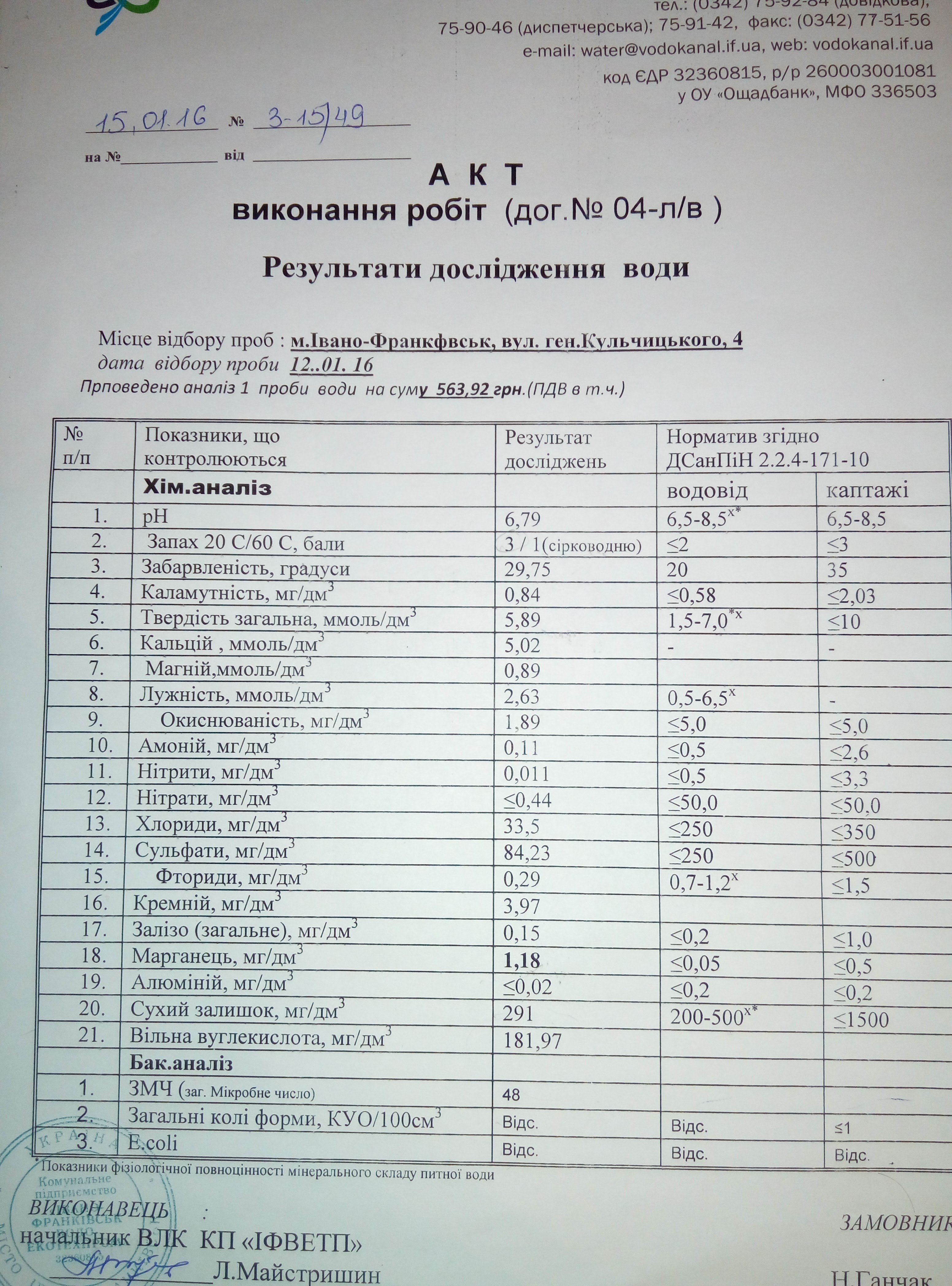

naz_gk Опубліковано: 19 січня 2016 Поділитись Опубліковано: 19 січня 2016 Свердловина 8м. Користуємось від початку будівництва(2 роки), але останнім часом зявився запах сірководню. Здали аналіз.... У будинку 2 санвузла, душ, ванна, пусудо-мийна машина, пральна машина 2 дорослих і дитина Вода потрібна хоча б технічна, а краще питна. Буду вдячним усім за відповідь! Посилання на коментар Поділитися на інших сайтах More sharing options...
AMAZONIA Опубліковано: 20 січня 2016 Поділитись Опубліковано: 20 січня 2016 Свердловина 8м. Користуємось від початку будівництва(2 роки), але останнім часом зявився запах сірководню. Здали аналіз.... У будинку 2 санвузла, душ, ванна, пусудо-мийна машина, пральна машина 2 дорослих і дитина Вода потрібна хоча б технічна, а краще питна. Буду вдячним усім за відповідь! Гринсанд бы хорошо подошол + активированный уголь, а питьевую воду дооочистить обратным осмосом. Посилання на коментар Поділитися на інших сайтах More sharing options...
