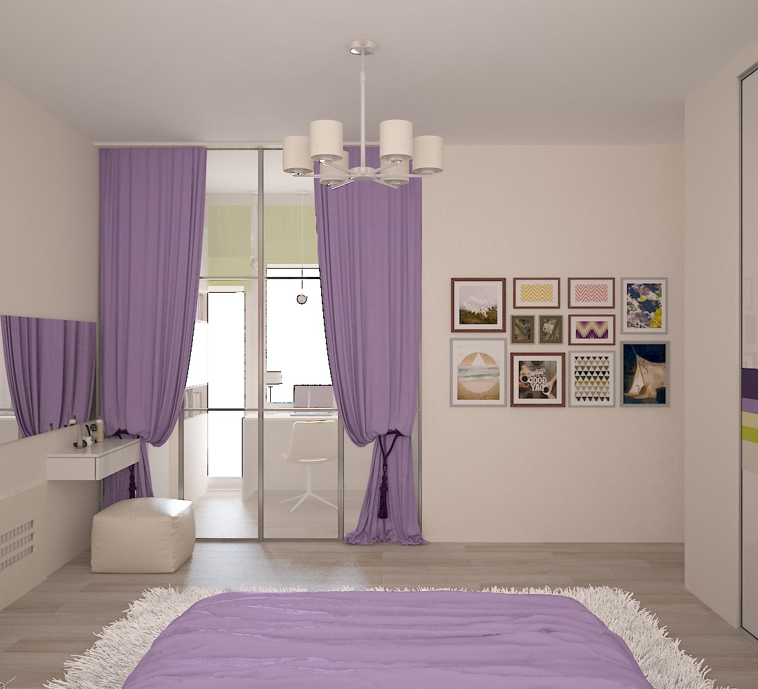

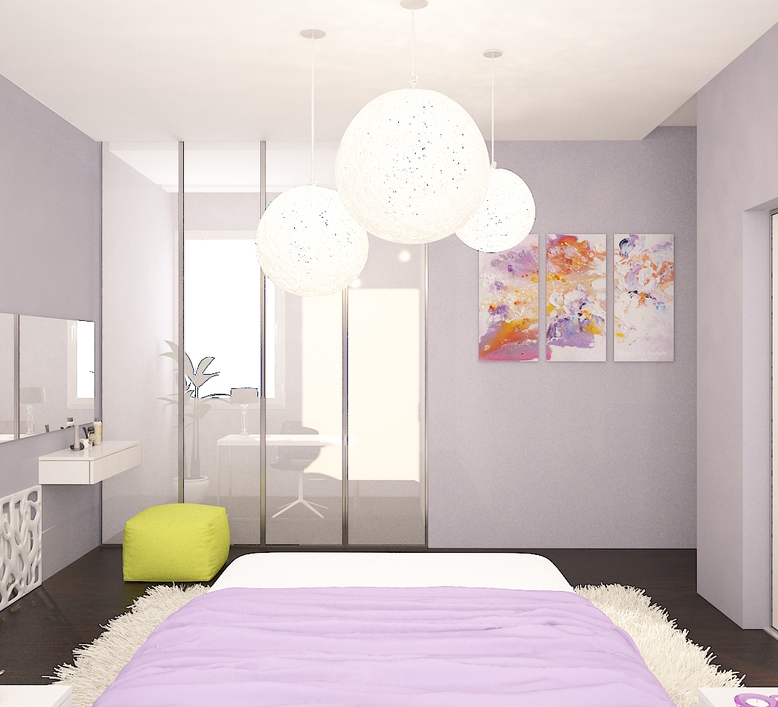

Roksana75 Опубліковано: 26 січня 2016 Поділитись Опубліковано: 26 січня 2016 Підкажіть, будь-ласка, де можна замовити склянні двері (висота 3м., ширина 60см) Посилання на коментар Поділитися на інших сайтах More sharing options...

Странник Опубліковано: 1 лютого 2016 Поділитись Опубліковано: 1 лютого 2016 Все доволі просто. Скляні розсувні двері складаються з по суті з двох частин - зі скла і з розсувної системи для скла. Скло потрібно брати гартоване або триплекс. Виробників такого скла доволі багато. І власне розсувна система для скла - я наприклад віддаю перевагу польським системам Valcomp Herkules GLASS HG01 до 100 кг. для скла ( ціна комплекту для вашої дверки орієнтовно 66 євро). Є ще китай - але в склі віддаю перевагу європейцям. І ну монтажник нормальний який це вам поставить .Хоча в принципі монтаж їх не складний ось тут зсилка https://www.youtube.com/watch?v=ByzvogSuL58 1 Посилання на коментар Поділитися на інших сайтах More sharing options...
