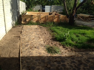

Травень був не дуже пригодний для будівництва. Але щось вдалось зробити.

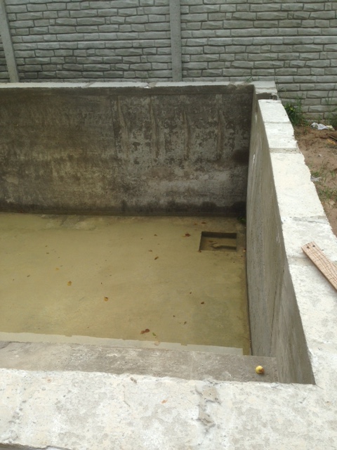

Зараз стоїть чаша з бетону вже неділю. Скоро штукатурка та поклейка лайнеру.
Дорожки з дуба поробили. Качелю з дубових стовбурів. Осмос встановив.
Тричі посапав город - більше такої помилки робити не буду...

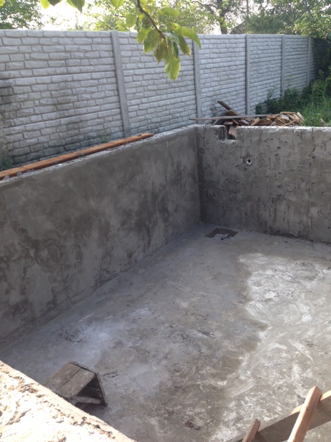

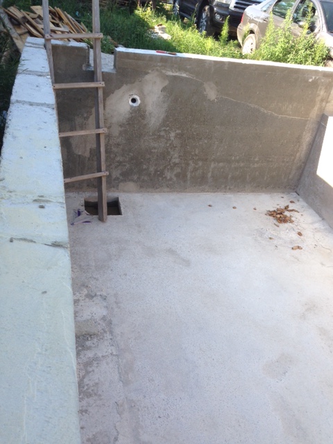

В общем первый бл.. бассейн комом :)

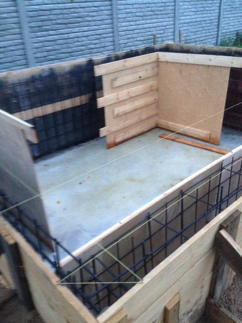

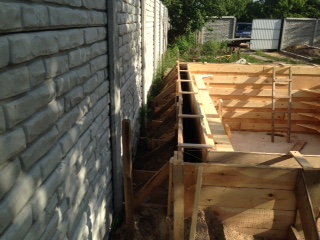

Изготавливали очень долго опалубку, а до этого долго вязали арматуру :)
Арматура основная взята 10, дополнительная 8. Расчет был практически идеальным для арматуры 10, но 8 ки осталось 7 прутов по 6 метров.

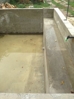

Стенка 20 см, "детская зона" поднята на 1 м от дна. Самое глубокое место 1,5м.

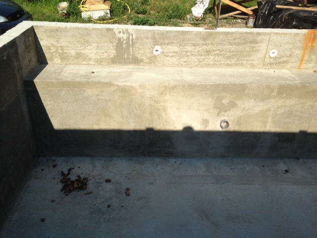

Из наворотов - 2 гидромассажные форсунки и подводный дорогущий фонарь.

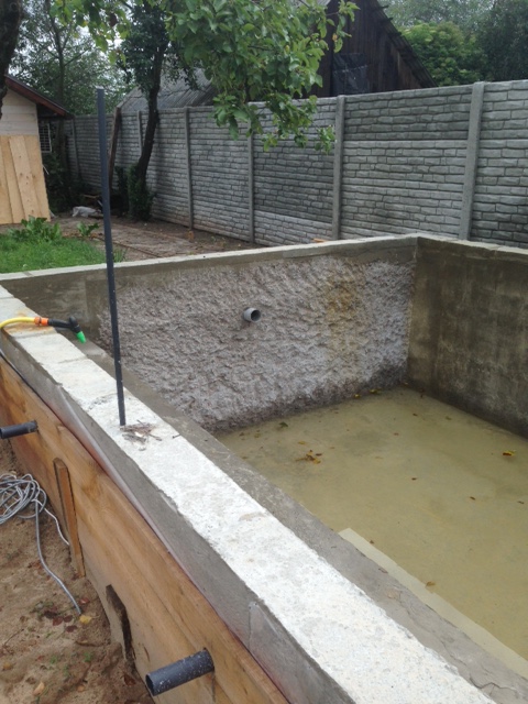

Заливали в 2 приема. 1Пол и 2стены со ступенькой.
Во время второго залива лопнуло соединение досок и полтора куба бетона вошло вовнутрь.
Лишнее потом сдолбали перфораторами подрядчики за 3200 грн и 4 часа работы.
Потом всю чашу обштукатурили. (искал штукатура недели 3, никто не хотел такое делать)
Материал опалубки : доски 25 и фанера 26. Возможно это бы всё выдержало, если бы не соединение посредине длинной стороны. Там следовало применить брус без стыков, или одолжить у когото пару-тройку металлических двутавров.
попытка вставить всасывающую форсунку для гидромассажа привела к ее выдалбыванию - масса бетона перекрутила основание. Для подающей форсунки и фонаря вставили 120 мм канализационную трубу - и так советую делать.
