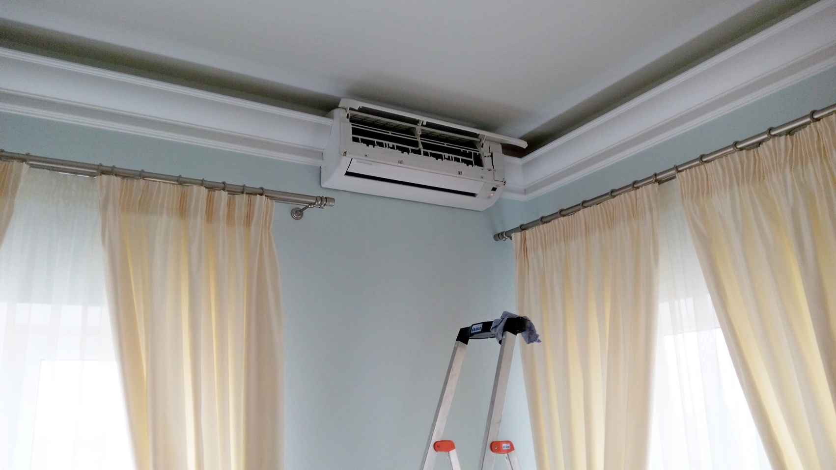

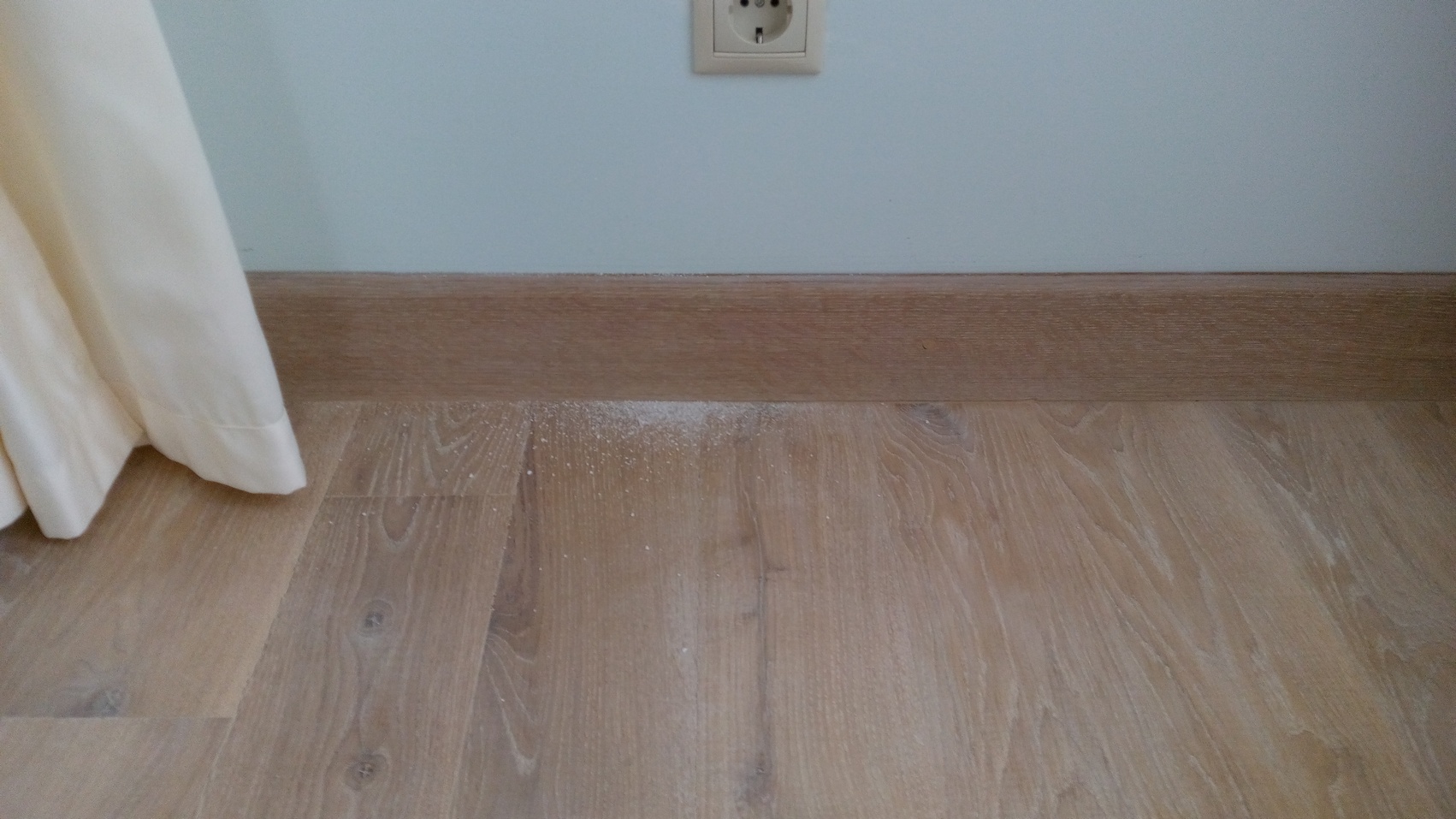

Зигзаг Удачи Опубліковано: 21 лютого 2016 Поділитись Опубліковано: 21 лютого 2016 Возникла небольшая проблема. У меня на даче трехслойные стены со средним слоем утеплителя в виде перлита. При монтаже кондиционера на наружной стене монтажники этот нюанс не учли и соответственно недостаточно загерметизировали проход труб от наружного блока. И теперь я время от времени подметаю кучку перлита под кондиционером. После обнаружения этой проблемы несколько месяцев просил монтажников устранить проблему. Приехали. Потом отзвонились что все сделали Но, судя по всему они попытались что-то сделать не снимая кожух, потому что не помогло. Хочу сделать сам нормальную герметизацию. Ну и после такого длительного вступления - подскажите как снимается кожух или где скачать инструкцию по монтажу? Посилання на коментар Поділитися на інших сайтах More sharing options...
airservis Опубліковано: 21 лютого 2016 Поділитись Опубліковано: 21 лютого 2016 как снимается кожух или где скачать инструкцию по монтажу? Тут либо показывать надо, либо опыт иметь. Но... Ничего разбирать не надо. Надо кондиционер "отщелкнуть". Толкнуть вверх и потянуть на себя. Нижняя часть от стены отойдет. Потом запенить (или что другое) отверстие. Можно сломать крепления. 1 Посилання на коментар Поділитися на інших сайтах More sharing options...
Zurbagan Опубліковано: 22 лютого 2016 Поділитись Опубліковано: 22 лютого 2016 Ну да - там две защелки снизу. Только лучше не пенить. Ну или если пенить, то вообще капельку пены. Пена имеет свойство расширятся. Неоднократно были случаи, когда пена пережимала дренажную трубку. Там совсем чуть-чуть нужно, чтобы испортить. 1 Посилання на коментар Поділитися на інших сайтах More sharing options...
dneprstab Опубліковано: 22 лютого 2016 Поділитись Опубліковано: 22 лютого 2016 Надо кондиционер "отщелкнуть". Толкнуть вверх и потянуть на себя. Нижняя часть от стены отойдет. Только если не поставили в одно касание с кранами в стене. А так крышка в этих FTXG снимается. Под самый потолок - это ппц чем думали когда ставили ? 1 Посилання на коментар Поділитися на інших сайтах More sharing options...
Зигзаг Удачи Опубліковано: 22 лютого 2016 Автор Поділитись Опубліковано: 22 лютого 2016 Тут либо показывать надо, либо опыт иметь. Но... Ничего разбирать не надо. Надо кондиционер "отщелкнуть". Толкнуть вверх и потянуть на себя. Нижняя часть от стены отойдет. Потом запенить (или что другое) отверстие. Можно сломать крепления. Спасибо! На следующих выходных попробую аккуратно приложить силу Замазывать думал чем-то типа силиконового или акрилового герметика. Смущает вопрос - там же медные трубки входят во внутренний бок, они не сломаются при таких действиях? Посилання на коментар Поділитися на інших сайтах More sharing options...
dneprstab Опубліковано: 22 лютого 2016 Поділитись Опубліковано: 22 лютого 2016 Смущает вопрос - там же медные трубки входят во внутренний бок, они не сломаются при таких действиях? Как ставили кондер ? Сначала трассу сделали а потом по чистовому ремонту уже вешали внутряшку ? Или за один раз ? Вменяемые краны в стену не стали бы замуровывать, тогда вариант с защелками пройдет , но тут надо знать куда нажимать-тянуть Посилання на коментар Поділитися на інших сайтах More sharing options...
Зигзаг Удачи Опубліковано: 22 лютого 2016 Автор Поділитись Опубліковано: 22 лютого 2016 Как ставили кондер ? Сначала трассу сделали а потом по чистовому ремонту уже вешали внутряшку ? Или за один раз ? Вменяемые краны в стену не стали бы замуровывать, тогда вариант с защелками пройдет , но тут надо знать куда нажимать-тянуть Установка была раздельная. Кстати поэтому и немного промахнулись с высотой - на момент прокладки трасс не было окончательного проекта дизайна. Посилання на коментар Поділитися на інших сайтах More sharing options...
