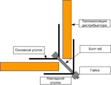

kai61 Опубліковано: 2 вересня 2016 Автор Поділитись Опубліковано: 2 вересня 2016 Появилось немного времени. В соседних темах часто обсуждается конструкция дистрибьютора - из чего, как и чем обшивать, какая толщина теплоизоляции и т.п. Опишу главную "фичу" своего дистрибьютора. Пока не додумался до неё даже не начинал установку камина. Дистрибьютор стоит на металлической подставке камина (на ранних фото можно увидеть). Каркас дистрибьютора сделан из гнутого уголка 1 мм толщиной и полками 50 мм. В вершине этого уголка сверлится отверстие под болт (у меня м6) и он туда вставляется. Берется второй такой же уголок, с таким же отверстием и накладывается на основной уголок. Между этими уголками укладывается утеплитель и он зажимается между уголками гайкой. Преимущества: 1. Даже утеплитель из базальтовой ваты не требует заделки торцов (углов) 2. Толщину утеплителя можно подбирать по потребности (описывал выше свои мытарства с изначально чрезмерным утеплением дистрибьютора) 3.Разобрать теплоизоляцию и заглянуть внутрь - дело нескольких минут (буквально! Собирал и разбирал на работающем камине.). 4. Если делать стенки дистрибьютора металлическими (с или без утепления) не будет хлопков и шума при расширении металла. 5. Ну и в изготовлении - проще некуда. Принцип на картинке. Посилання на коментар Поділитися на інших сайтах More sharing options...
