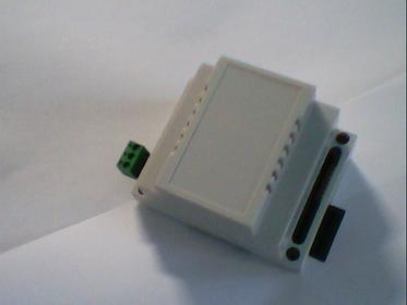

Это не loxone.
Модули были разработаны специально для решения конкретной задачи управления освещением.
Первые работают уже 6 лет на объектах в Киеве.
Модуль занимает 4 юнита на дин рейке.

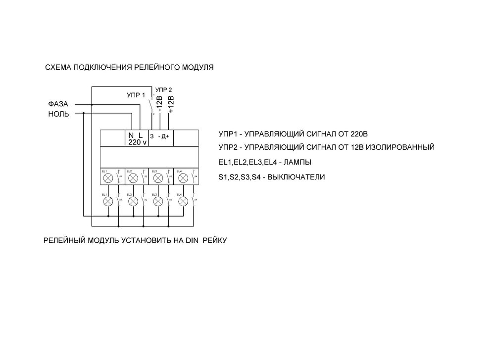

Схема включения модуля.
Ничёнипонял.... Что это? Цена? Как организовывается "выключить все"???
"Выключить все" можно подачей управляющего сигнала (например,
кнопка выключателя без фиксации) на вход 12 вольт а схеме.
Модуль выглядит так как на рисунке.

Управление можно сделать и от низкого напряжения 12(5 вольт) если
необходимо.
Режим "выключить все" можно реализовать по 2 входам в каждом модуле.
В базовом варианте есть вход 12 вольт и вход 220 вольт, но
можно сделать модернизацию, чтобы можно было
режим "выключить все" применить индивидуально к 1 модулю (1 вход)
и выключить все модули (или несколько нужных модулей)
одновременно (2-й вход).
Программировать ничего не нужно.
