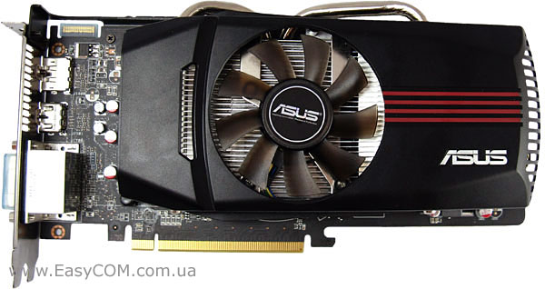

Куплю б/у Радеон 6850 или поновее. В большей степени интересует куллер, мож у кого завалялся ?

Скиньте фотку, снимите размеры кулера. Возможно у меня будет что предложить.
куллер 80 4контактный, старый выбросил, на втулке, необслуживаемый. 999
Ставил в подобную модель обычный вентилятор. Главное закрепить его в аккуратно саморезами (небольшими) в алюминий, чтобы не дрожал.
кулер восмидесятка - дефицит однако, а меньший не вытягивает, установил 100 сверху - не тот компот, греется.

Корпусные все, но относительно не дорого, аккуратненько корпус обрезать, миллиметровым сверлом сделать отверстия под саморезики и вуаля новый кулер:)

А шо сбоку не впихнуть? В обычный системный блок и 120 влезает, и более тихий.

Там они все корпусные, толку с боку, надо на радитор радеона

я все радиорынки облазил, подобрать не есть реаьным кроме как с другой карты, он безкорпусной, крепится к самому охладителю... внутри защиты

Вам же уже дали совет - купить корпусной, обрезать корпус, на направляющих дырочки сделать и тонким саморезом к радиатору. Из нюансов - высота вентилятор, скорее всего родной был низкопрофильный. Если что - ищите Titan TFD-8015 M 12 Z (15 мм).
Вот еще такая штука универсальная есть, дружит с тяжелыми случаями: b2b.dako.ua/products/pr-0400172

я скажу только одно, все умные ровно до тех пор пока сами не столкнуться с чем либо... проводить эксперименты по 400-500 грн за один УНИВЕРСАЛЬНЫЙ кулер я больше не буду.
