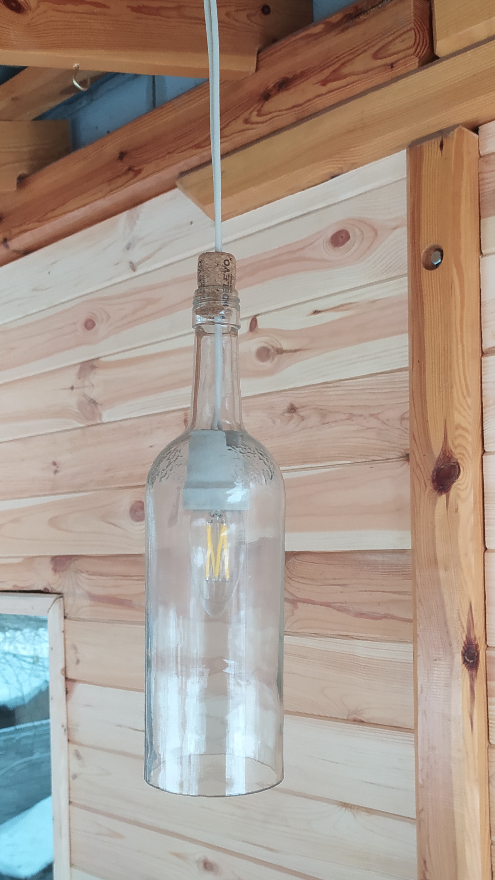

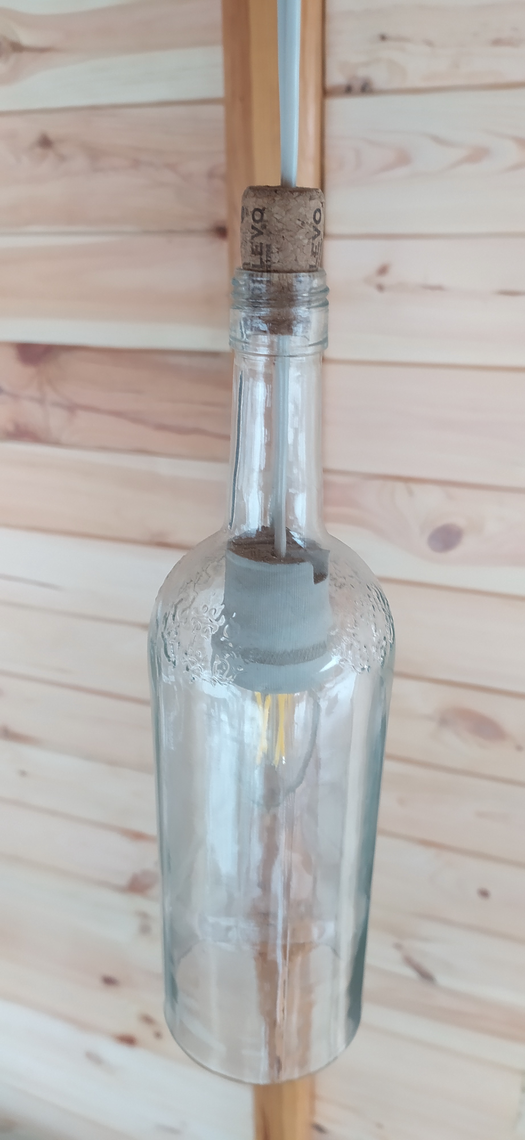

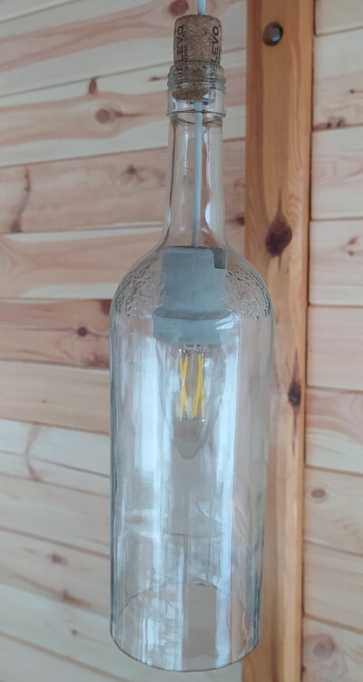

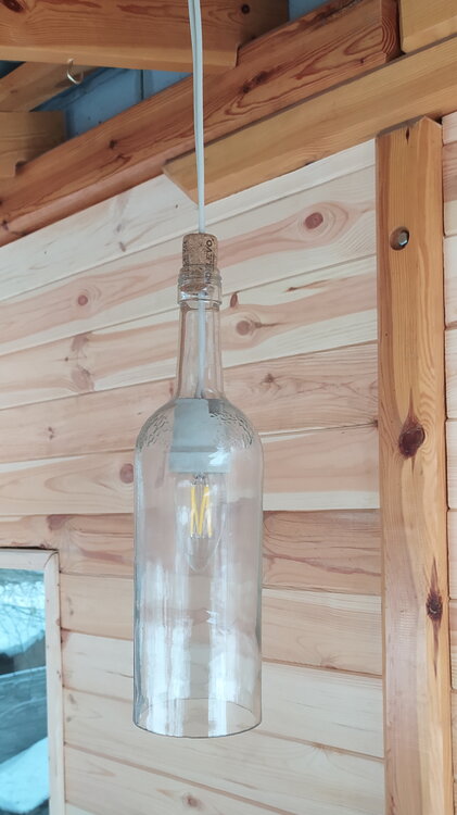

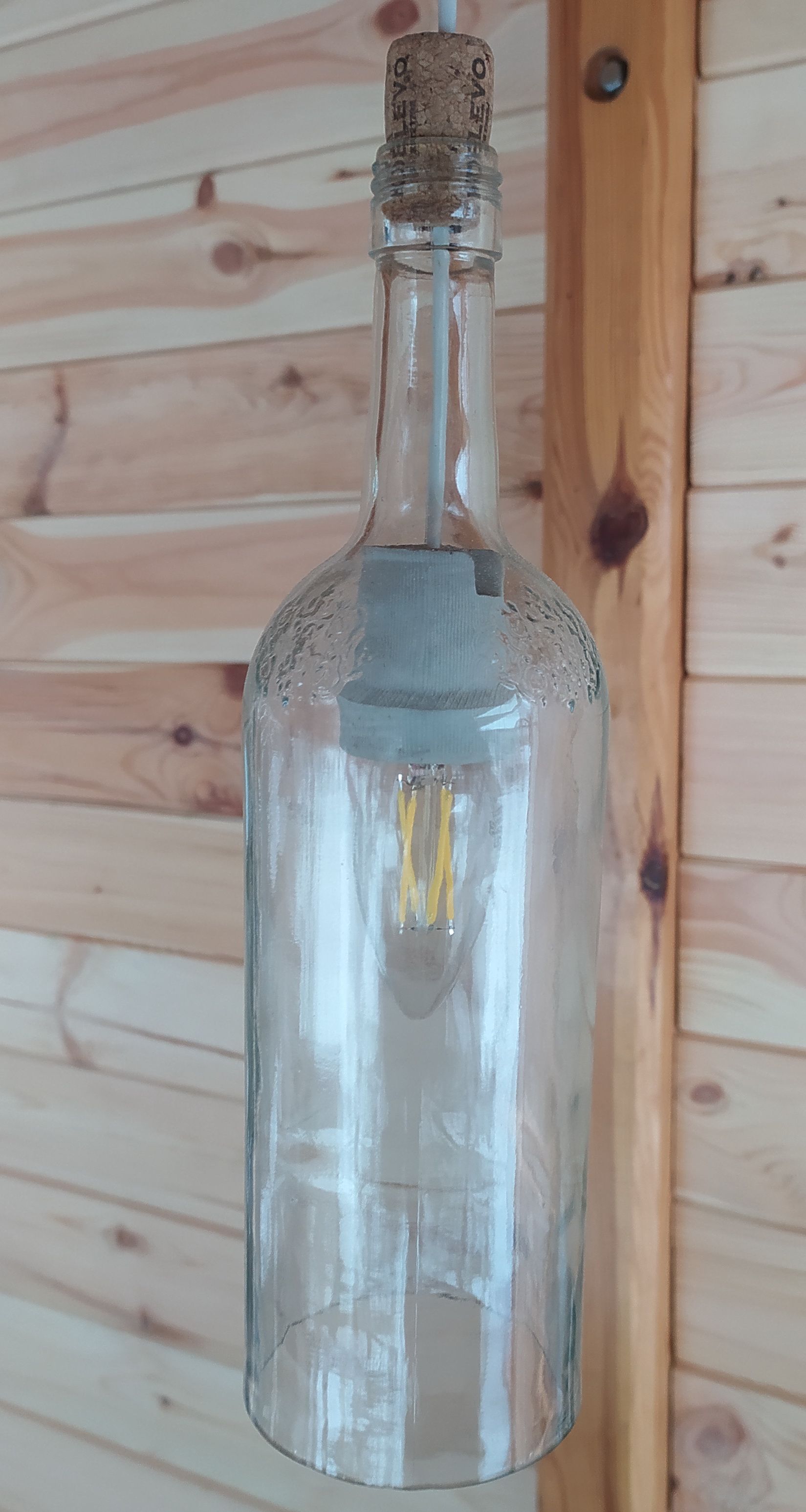

Зробив собі світильники на терасу. Пляшки по колу проходив склорізом, потім ставив в глибоку посудину і лив ззовні проточну холодну воду, а в середину окроп. Потім краї згладжував сегментним пелюстковим диском болгаркою. Корки можна або свердлити наскрізь, або просто розрізати на 2 частини. Цоколі керамічні, лампи філаментні, висить це все просто на шнурі (в моєму випадку моноліт алюміній з одинарною ізоляцію - валялось в гаражі)
