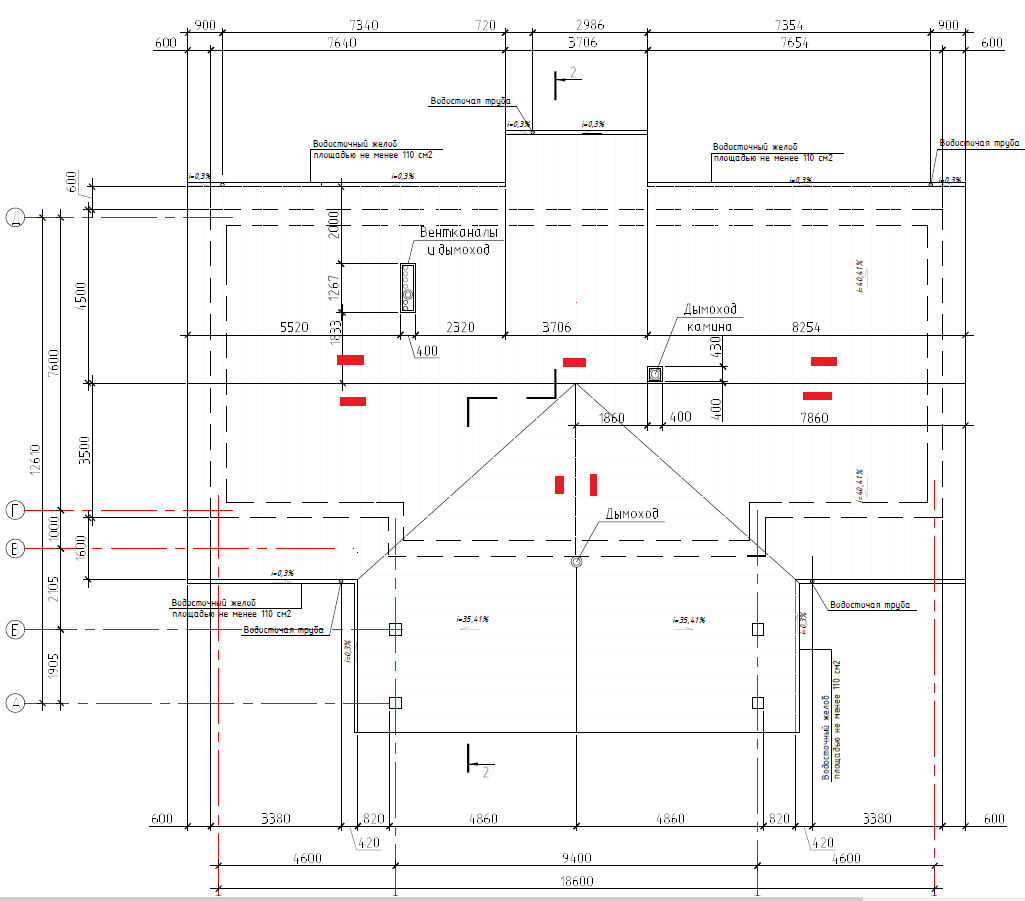

А подскажите такое расположение и кол-во аэраторов нормальное/достаточное?
Зависит от модели аэратора,есть "гробики" квадратные,по 130-150 грн/шт(мы не продаем/не ставим такие!!),они обслуживают 20 м2/шт,есть коньковые на всю длину конька,обслуживают всю крышку,но не работают когда выпало 20 см снега.....есть Вильповские,работают в оптимале на 50 м2/шт.,в пике до 70 м2/шт.(ставим исключительно такие!),стоят 470-500 грн/шт.
Но в любом случае они ставятся в высших точках крыши.
