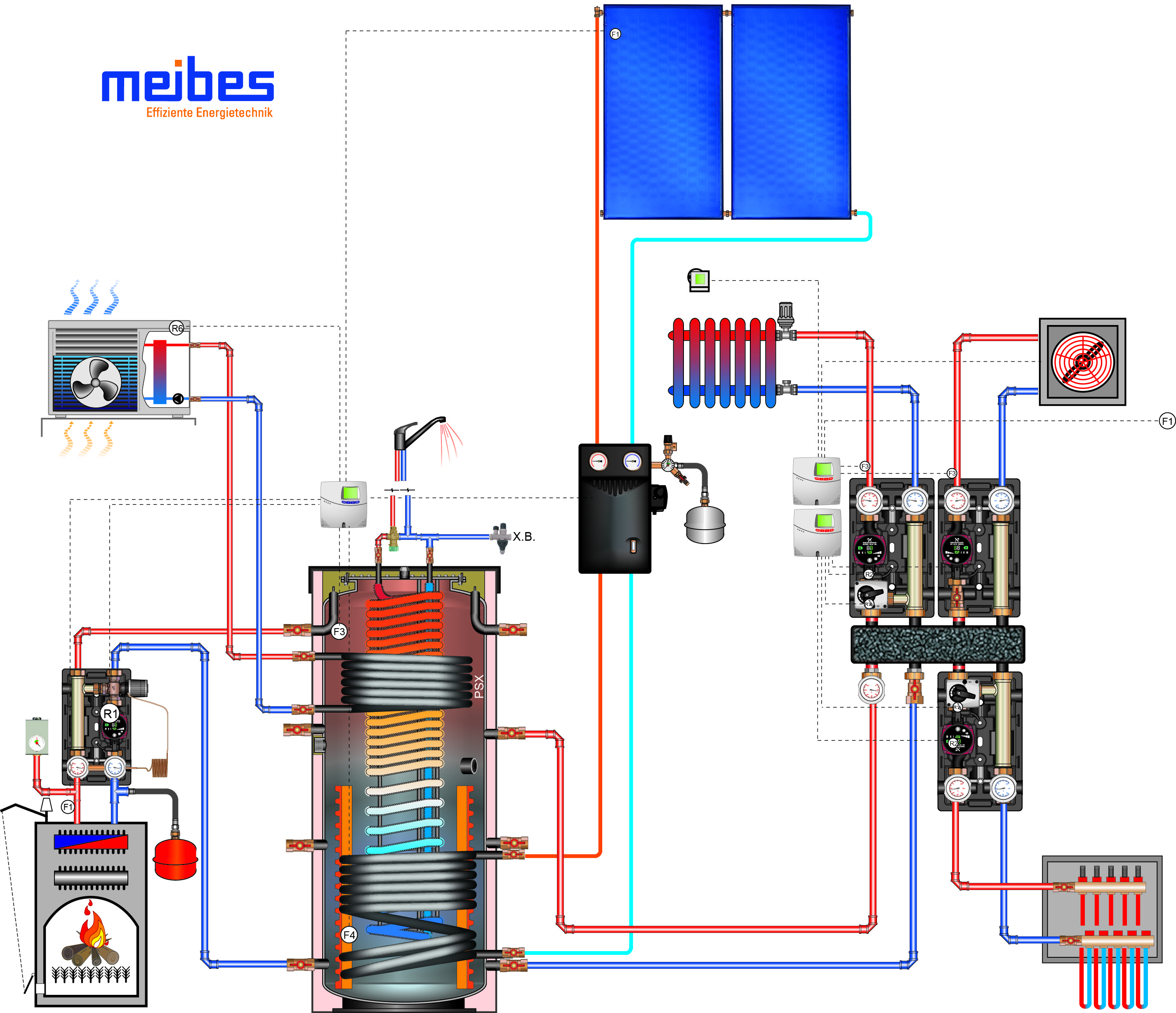

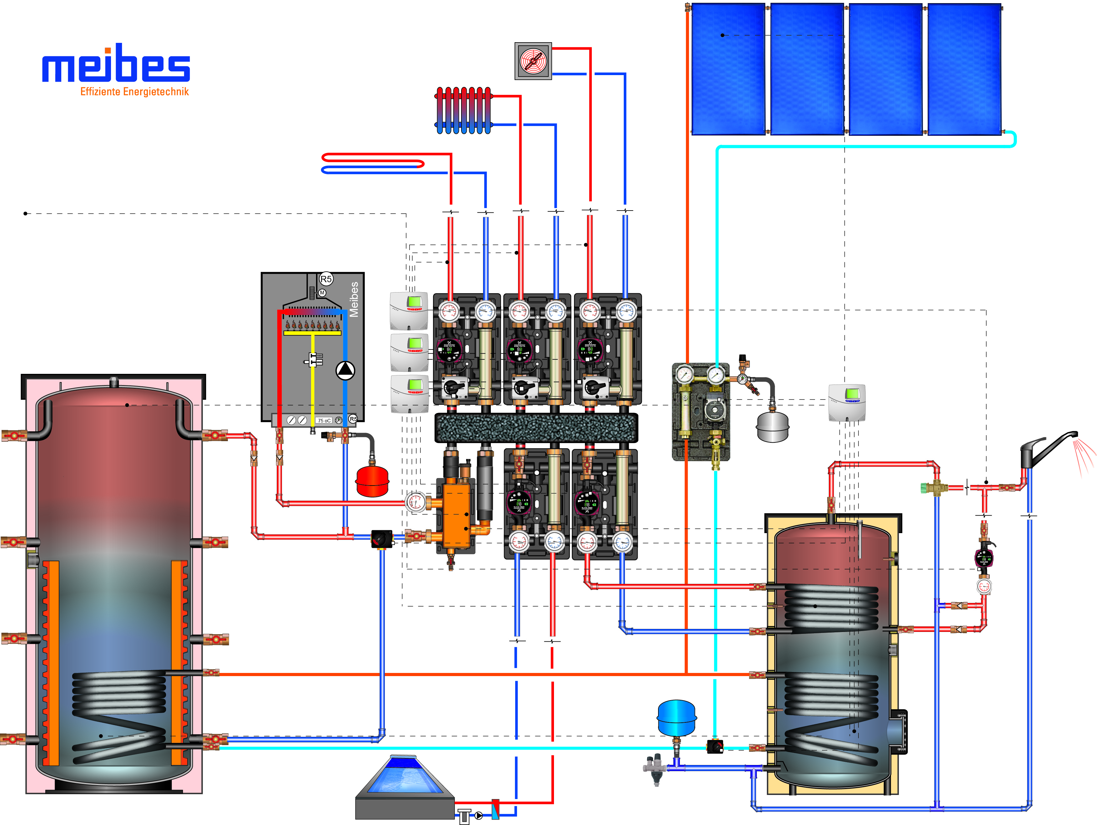

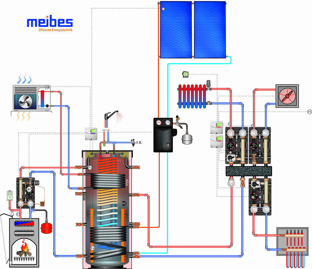

Можно установить два бойлера (емкости) как рекомендуется будерусом и увязать их через трех ходовые клапана +плюс автоматика BUDERUS. А можно установить теплоаккумулятор DROZICE NADO V7 1000/200 где это все будет в одной емкости и не надо тратится на дополнительные модули от Buderus и на трех ходовые клапана.
также в ТА планируется установка двух тэно по 3 кбт и догевать ТА по ночьному тарифу
От сюда вопрос. Как лучше? Вроде если установирть Бак NADO то выглядит все хорошо и места мало занимает, но не будет ли эта емкостъ зимой работатъ как холодилъник и мне надо будет еше больше потратить газа?
Внизу примерные схемы. Ребята. Жду ваших совето по ТА

Бак в баке оптимальный вариант. Но, над его емкостью и необходимостью я бы подумал.
ТА появился из-за желания использовать солнце на отопление. Это приведет к большой площади, цене и малой эффективности. Неэффективно также садить газовый котел на ТА.

ТА бак в баке мне очень нравится так как компактный (не надо ставитэ отдельный бак для солнца) так еше и тем что нет необходимости устанавливать как минимум два трех-ходовых клапана и нет необходимости использовать куча датчиков и дорого контроллера. Это все хорошо.
Но вот самый главный вопрос. При не сильном солнце не будет ли потрачено болэшое количества газа для того чтобы нагреть бак до необходимой темоературы? Или бак так устроен что слои не смешиваются и датчик установленный там не будет требоватэ доп энергии? Куча вопросов.

Смотрел типовые схемы Buderus у них система состоит из двух баков ( бойлера и ТА) думаю что у них там не дураки сидят в инженерном отделе и они давно как-то это вопрос решили. Да и не только они.
