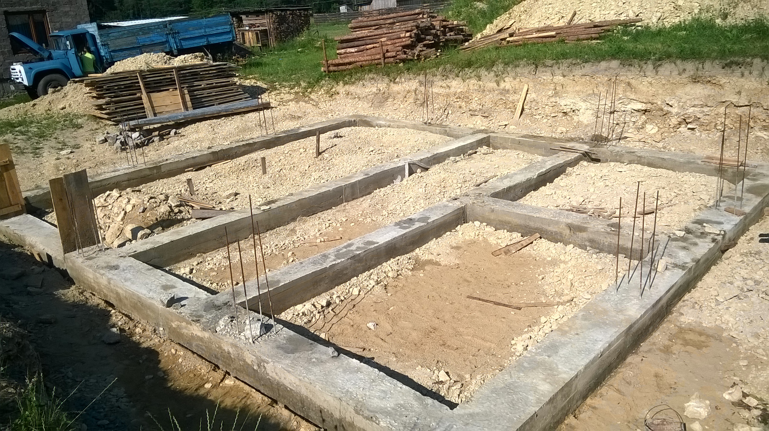

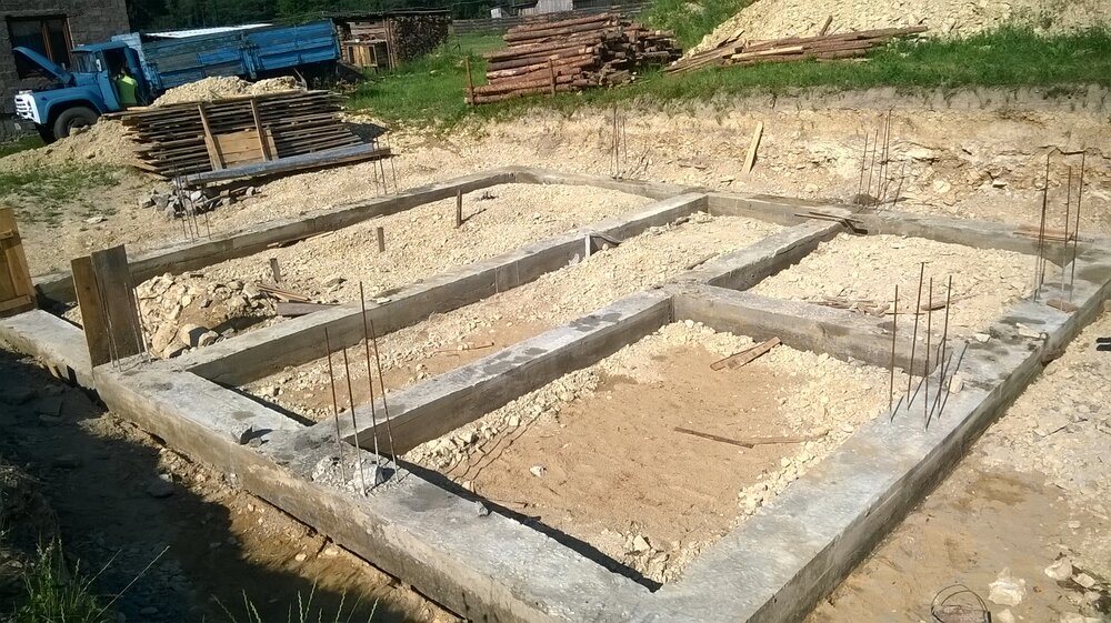

Доброго дня форумчани. Маю для вас ще одне запитання. Будую будинок 9Х10м. Планується цоколь, 1 поверх і мансарда. На разі залив монолітну підошву 400х500 мм з армуванням 12 арматурою. Проблема полягає в тому що маю декілька блоків ФБС ( 16 штук), і не знаю як правильно їх розмістити на підошві? Чи ставити їх на угли будинку, а між ними заливати бетоном. Чи робити один суцільний ряд із блоків а дальше заливати бетон по них. На всяк випадок я випустив із підошви арматуру на фото видно. підкажіть будь ласка .скоро буду ставитиці блоки?
І ще одне питання внутрішні стіни заливати бетоном чи мурувати із цегли? (цегла є)
Если ФБС в один слой, то ставьте как хотите. Поверх ФБС обязательно армопояс. Внутренний цоколь можно делать из кирпича. По кирпичу также армопояс.
