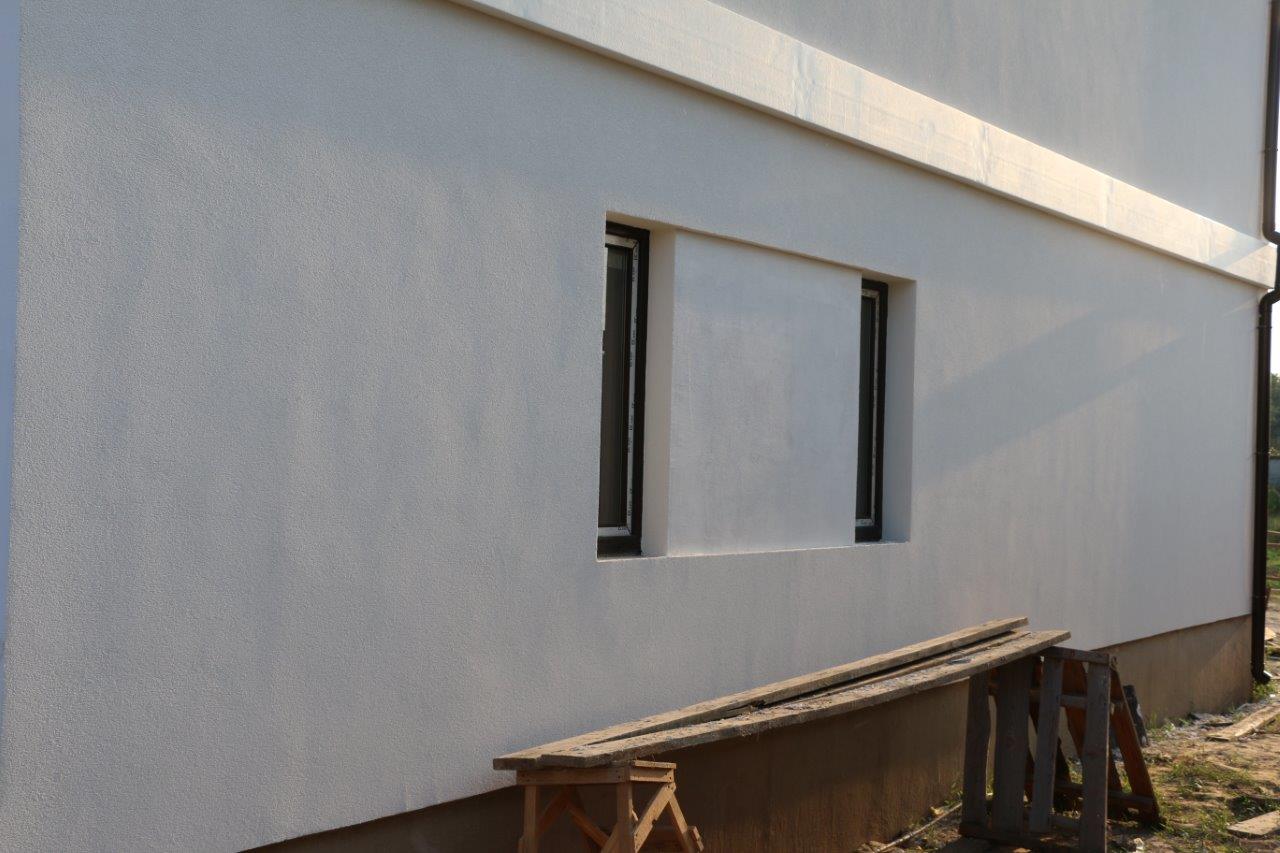

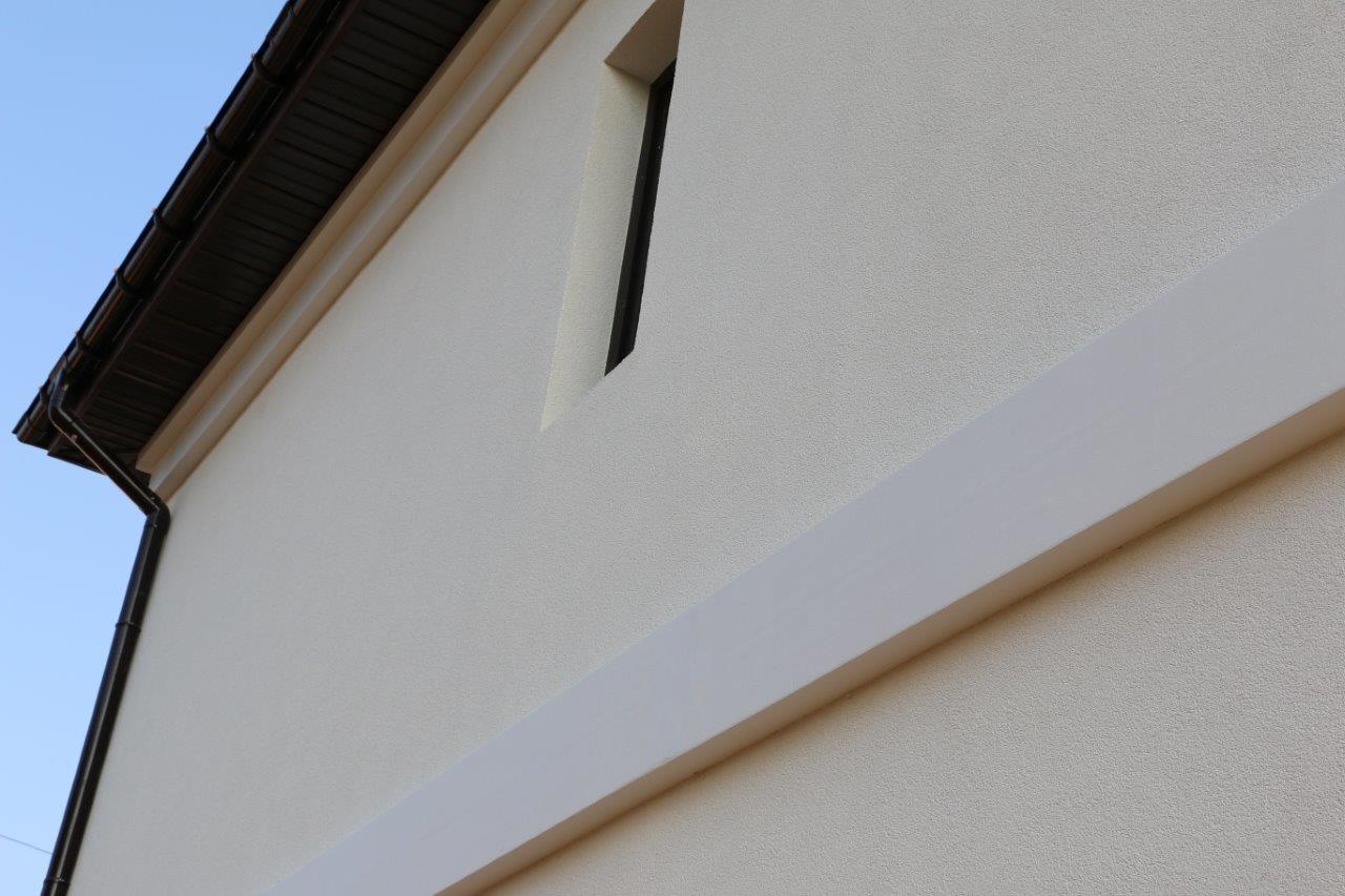

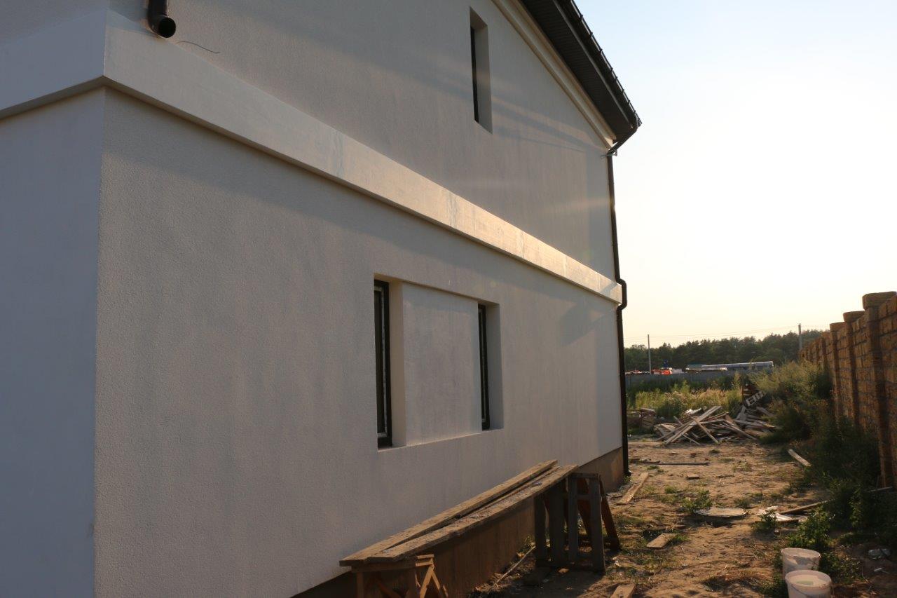

Tarantino Опубліковано: 31 липня 2016 Поділитись Опубліковано: 31 липня 2016 (змінено) Насколько допустимы видимые неровности при свете садящегося солнца на фасаде из белого силиконового барашка фракции 1.5 по пенопласту? Криворукость исполнителей или такова селяви и в рамка строительной нормы? Стена длиной 10 метров с одник окном небольшим. Визуально погрешностей больше чем у соседа. Говорят что на белом сильнее видно чем на более темном. Что на барашке сильнее видно чем на короеде. Насколько это правда? Змінено 31 липня 2016 користувачем Tarantino исправлены опечатки и дополнено Посилання на коментар Поділитися на інших сайтах More sharing options...
AlexRS4 Опубліковано: 31 липня 2016 Поділитись Опубліковано: 31 липня 2016 это знаменитые "10 минут позора":D, когда под определённым углом видно все неровности фасада. Я лично не знаю ни одного фасада где этого удалось бы избежать. Особенно если фасад большой площади и 1 стена покрывается штукатуркой за несколько дней. 5 Посилання на коментар Поділитися на інших сайтах More sharing options...
Пий Опубліковано: 31 липня 2016 Поділитись Опубліковано: 31 липня 2016 Я лично не знаю ни одного фасада где этого удалось бы избежать. Я больше скажу-я вообще не знаю ни одного потолка,где этого удалось избежать. Если не видно-значит,плохо светили. По теме-если видно только в определенных моментах-все нормально. 2 Посилання на коментар Поділитися на інших сайтах More sharing options...

Пий Опубліковано: 31 липня 2016 Поділитись Опубліковано: 31 липня 2016 Я хочу понять насколько реально добиться лучшего результата малой кровью, Вы можете фото выложить? Свет прямо и свет сбоку(утро,вечер) А там уже коллективно посмотрим-может и правда у Вас косяки большие. Посилання на коментар Поділитися на інших сайтах More sharing options...

Пий Опубліковано: 1 серпня 2016 Поділитись Опубліковано: 1 серпня 2016 Плоскость не исправишь фракцией. Все косяки на этапе приклеивания утеплителя-шо отам можно исправить клеем,это не штукатурка. Допуски по фасаду выше из-за большего объема площади и ухудшенных условий труда. В общем диагноз только по фото. 1 Посилання на коментар Поділитися на інших сайтах More sharing options...

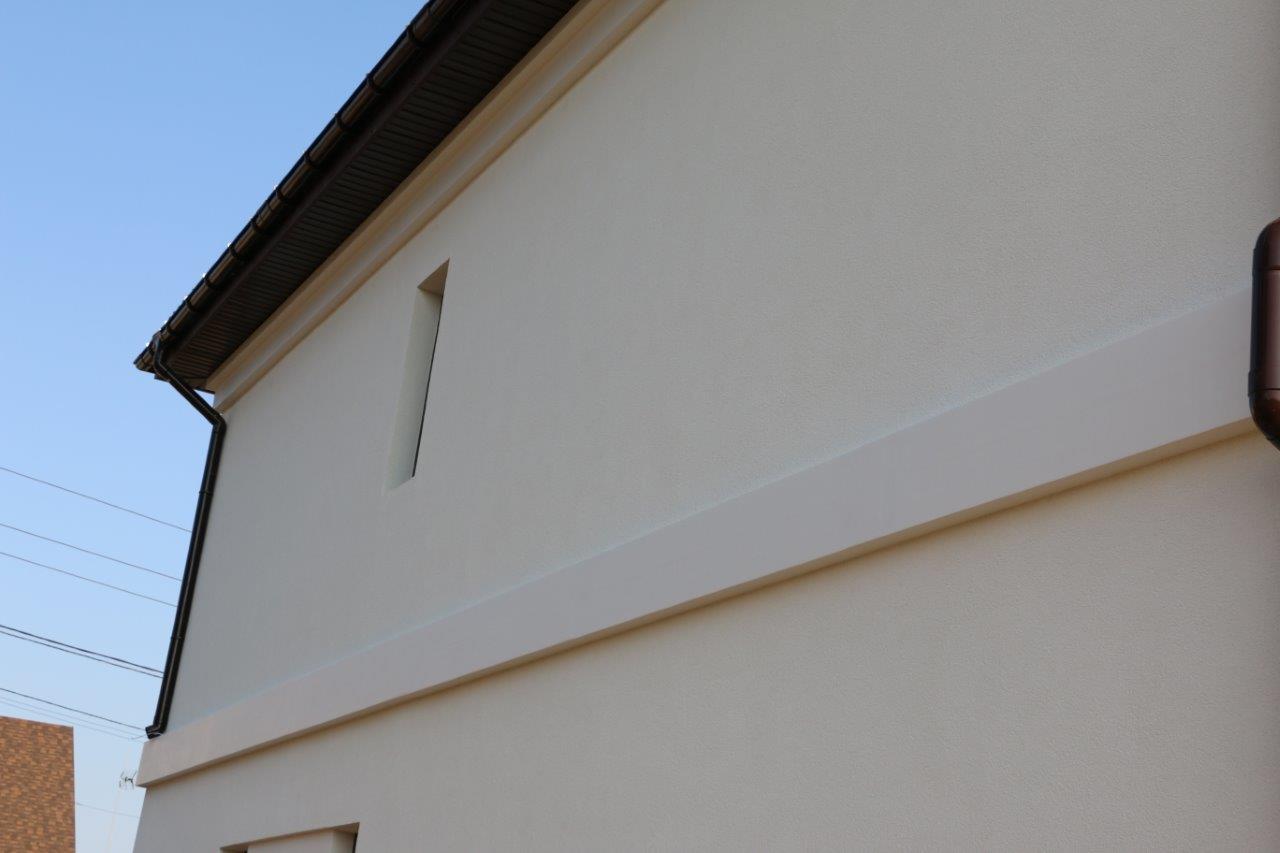

Tarantino Опубліковано: 1 серпня 2016 Автор Поділитись Опубліковано: 1 серпня 2016 Это в тени. Основное время эта стена в тени, так как северная Посилання на коментар Поділитися на інших сайтах More sharing options...

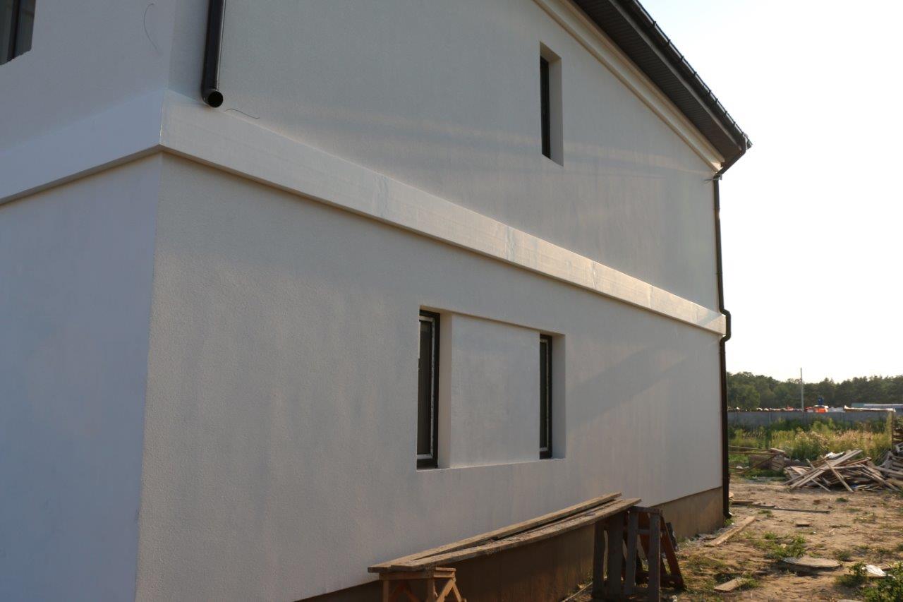

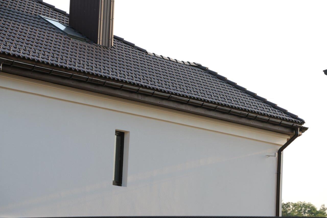

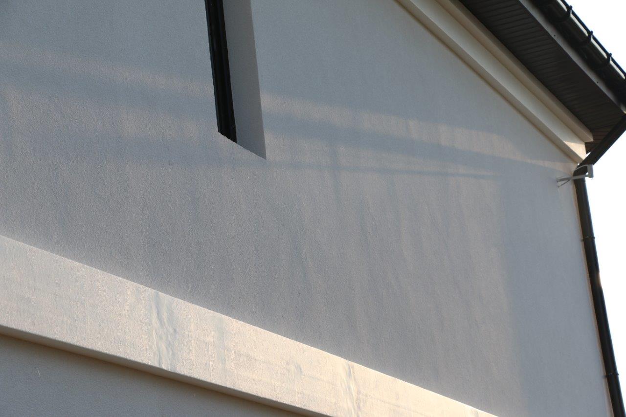

Tarantino Опубліковано: 1 серпня 2016 Автор Поділитись Опубліковано: 1 серпня 2016 А это когда солнце зашло за стену и стало светить под острым углом, почти параллельно стене 1 Посилання на коментар Поділитися на інших сайтах More sharing options...
Пий Опубліковано: 1 серпня 2016 Поділитись Опубліковано: 1 серпня 2016 Сам фасад-терпимо. А что это за криворукая мазня на поясе? Очень видно. Посилання на коментар Поділитися на інших сайтах More sharing options...
Tarantino Опубліковано: 1 серпня 2016 Автор Поділитись Опубліковано: 1 серпня 2016 Сам фасад-терпимо. А что это за криворукая мазня на поясе? Очень видно. Терпимо, но по-моему слабовато сделано. Можно было лучше. Правда претензии скорее к тем кто в прошлом году делали утеплитель и сетку с черновой штукатуркой, в этом году чистовую делали другие. А пояс, действительно на свету выглядит лажово когда солнце светит. Это пенопласт покрытый мраморной крошкой, поверху окрашен краской. На стыках налажали. Посилання на коментар Поділитися на інших сайтах More sharing options...
Пий Опубліковано: 1 серпня 2016 Поділитись Опубліковано: 1 серпня 2016 На стыках налажали. Пусть пояс перетянут. 1 Посилання на коментар Поділитися на інших сайтах More sharing options...
Tarantino Опубліковано: 1 серпня 2016 Автор Поділитись Опубліковано: 1 серпня 2016 Это сделали гдето половину и сказали что решили не доделывать, думаю как раз изза пояса. Расчет не получили и уехали. Посилання на коментар Поділитися на інших сайтах More sharing options...
fasaddp Опубліковано: 1 серпня 2016 Поділитись Опубліковано: 1 серпня 2016 Стыки должна была нормально сделать вторая бригада. Армирование делали на поясе или сразу пенопласт покрыли мраморной крошкой (уже сталкивался с таким...) ? Какой краской красили мраморную крошку ? Посилання на коментар Поділитися на інших сайтах More sharing options...
Tarantino Опубліковано: 1 серпня 2016 Автор Поділитись Опубліковано: 1 серпня 2016 Стыки должна была нормально сделать вторая бригада. Армирование делали на поясе или сразу пенопласт покрыли мраморной крошкой (уже сталкивался с таким...) ? Какой краской красили мраморную крошку ? Детали заказывались на фирме фасадного декора (то есть сразу с крошкой), может это была и ошибка. Красили вроде акриловой краской уже на стене Посилання на коментар Поділитися на інших сайтах More sharing options...
fasaddp Опубліковано: 1 серпня 2016 Поділитись Опубліковано: 1 серпня 2016 Детали заказывались на фирме фасадного декора (то есть сразу с крошкой), может это была и ошибка. Красили вроде акриловой краской уже на стене Надеюсь армировали ... если б фасадчики сами тянули мармурит ,такого не было ...зря заказали и зря не заплатили !Зачем красили её, в цвет фасада хотели попасть? 1 Посилання на коментар Поділитися на інших сайтах More sharing options...
