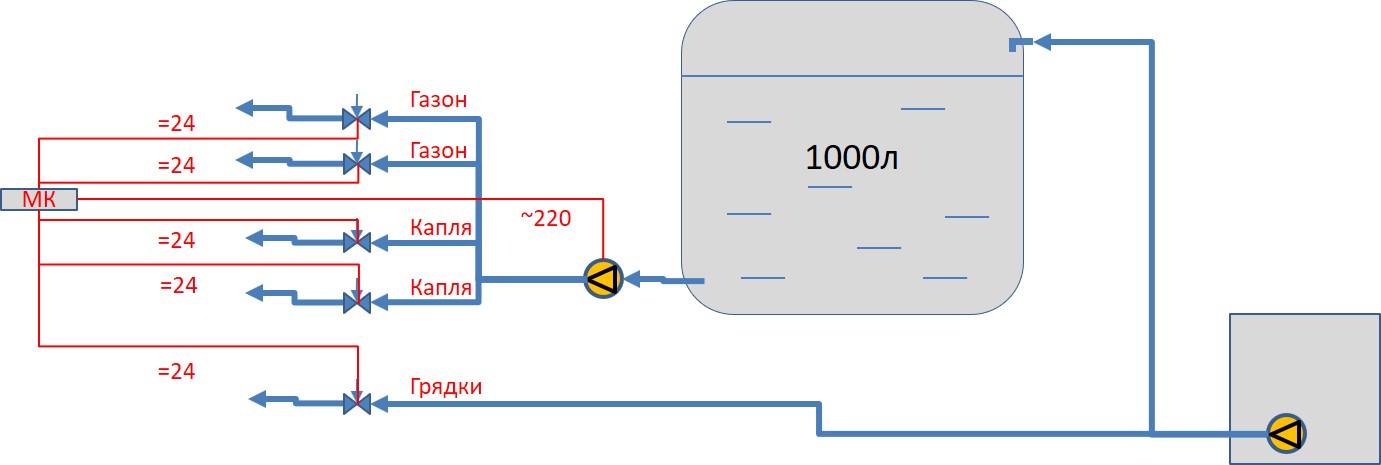

Кстати а как происходит балансировка расхода-давления при разных потребителях от одного насоса? Ну, например, один и тот же насос у меня будет по очереди качать и в высоконапорный газонный полив, и в сравнительно низконапорную каплю. Как в этом случае происходит балансировка напора? Как в обычных приямках - через пару ГА-РД?
+ дополню вопрос, в продолжение т/ф разговора.
Вот схема раздачи, получилось 5 клапанов, из них 4 на линиях питания от емкости. На клапаны могу подавать управляющий сигнал на открытие от своей домашней системы. И 220 могу подавать на насос.
И тут второй вопрос - как лучше управлять насосом, через мою систему управления? Или же поставить на нем стандартное РД и подключить ГА на напор прямо на улице? Чтобы получить более безопасную характеристику напора? В таком случае насос будет включаться сам по падению давления при открытии клапанов.
Или лучше сделать байпас с пружинным клапаном?
Тут все безумно просто.
Клапан pgv 101, имеет встроенный регулятор потока. Вот ним и происходит регулировка давления и потока для капельного полива.
1. Лучше сразу реле давления на насос, как по мне - это надежнее.
2. Гидроаккумулятор - это худший вариант для полива. Обойдитесь без него. Но это только, я о поливе говорю, для дома он нужен.
3. Чем проще система, тем она надежнее и работает без сбоев. Не нагружайте ее пожалуйста, не нужными вещами.
Вам с емкости необходим клапан поплавковый и обратный клапан на насосе.

Не знаю, как перефразировать вопрос :(
А вопрос в том, чтобы избежать неконтролируемого подъема давления на напоре насоса, когда расход через каплю небольшой. Принцпиально - должен ставиться пружинный клапан, который лишнюю воду будет возвращать на всас насоса. Либо же регулировка напора через управление двигателем насоса - так дороже.
Реле давления на насос без ГА = убить насос в первый год.

Фигасе! :shock: Мне сложно описать то количество гембеля, которое я закопал в землю ради разделения веток. Куда проще было закопать кольцо, отбалансировав его хордами на всякий случай. И тут вы мне - соединяй обратно :o
Добавлено через 3 минуты
а вы посчитайте сначала сколько у "капли" будет расход, я тоже сначала ломал голову куда сбросить лишнее.
по факту вышло 55.3 литра в минуту.
может и вам не придеться мучаться с редукционником (пружинный клапан) и тд.
сначала прикинуть расход, потом решить как его обеспечить.
на нашей системе была даже идея пустить каплю отдельно от емкости, типа гравитационки. :beer:
Добавлено через 2 минуты
про закольцевку грамотное замечание!
выравниваются перепады давления по всей ветке, у нас закольцевано. :)
разделение веток и закольцовывание их это все таки разные вещи.
Разделение вам дает независимое управление, возможность вписаться в расход и прочее.
А закольцовывание - выравнивает давление.

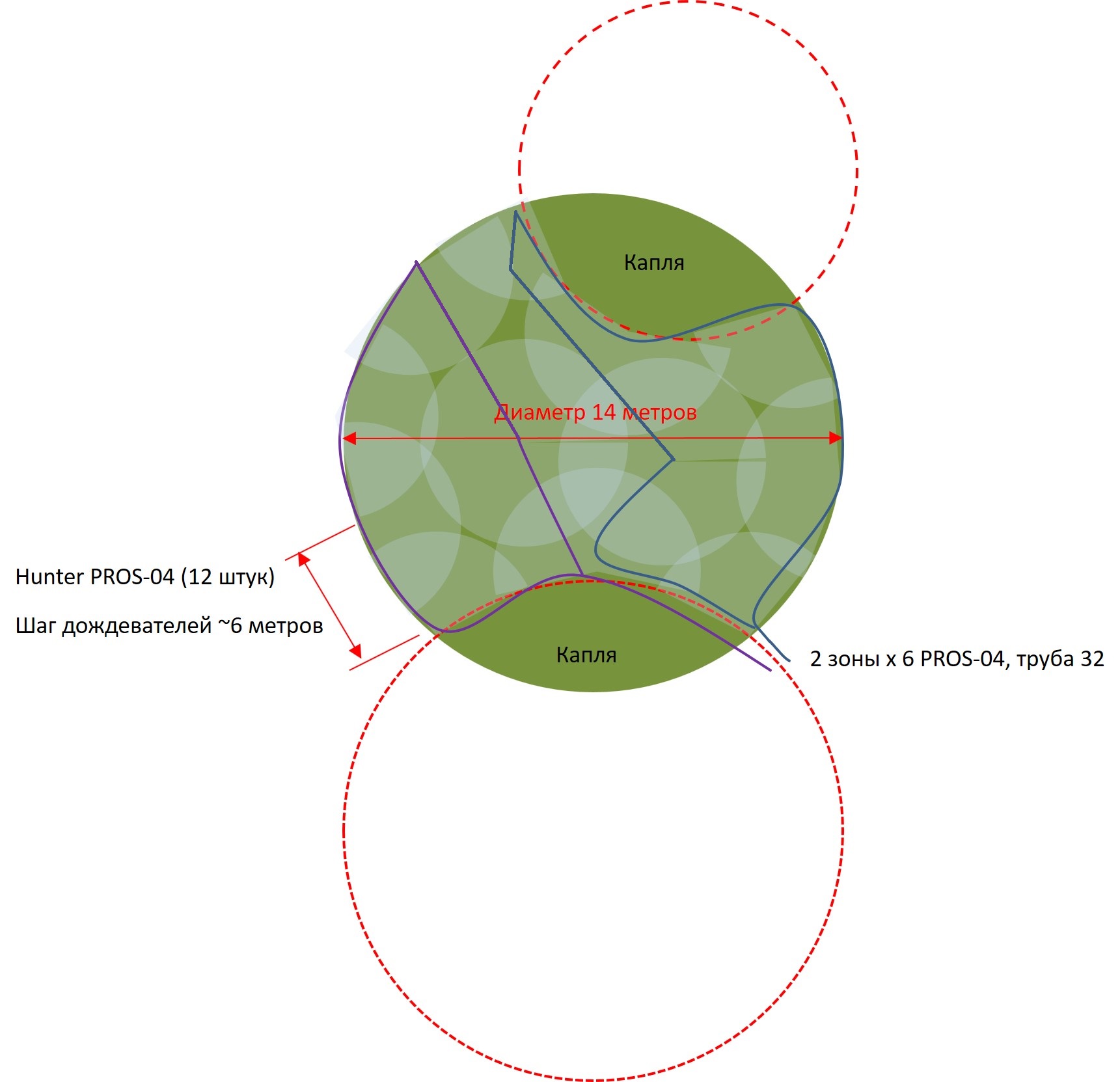

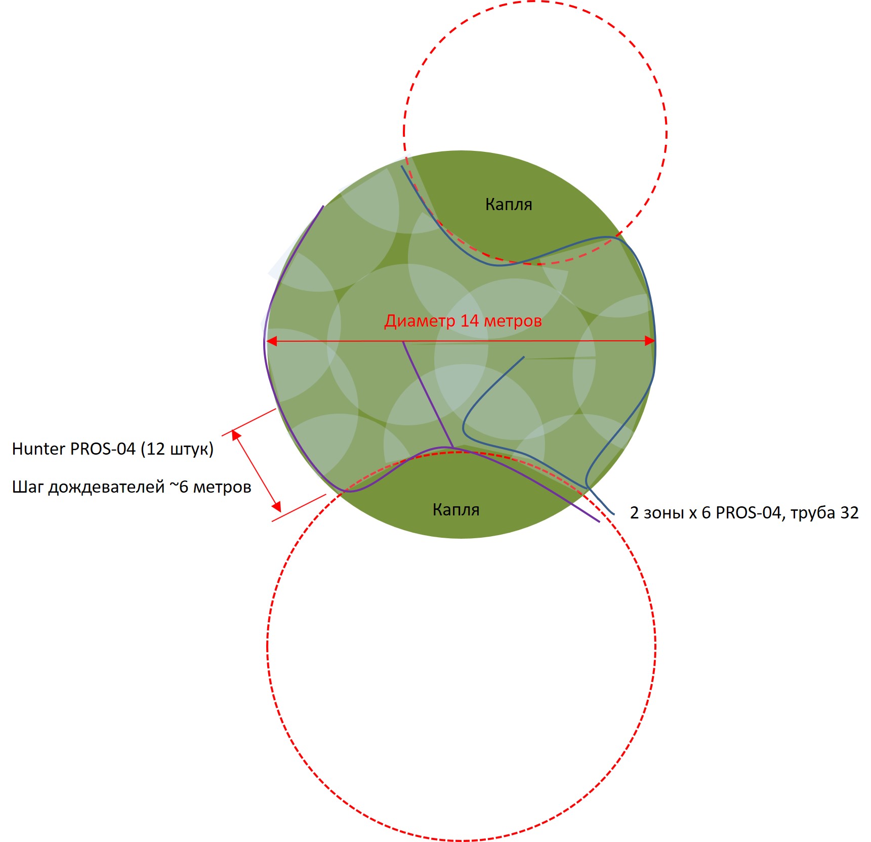

Видел. Пiздно. Уже будет тупиковыми ветками.
Гембель это из одесского жаргона. В гугле есть :)
и чем плохо? у меня так, разводка звездой. работает.
В теории кольцевое соединение выравнивает гидравлический режим системы. У меня вся капля лежит кольцами, с несколькими точками соединения с магистралью. Даже если где-то закакулится или поломатеся труба, все равно вода дойдет до каждой капельницы.
А с газоном я сначала сделал полностью сбалансированное кольцо, а потом испугался, разбил его на 2 зоны, чтобы хватило напора и расхода. Так появились тупики.
И вот...
