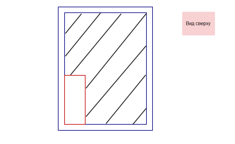

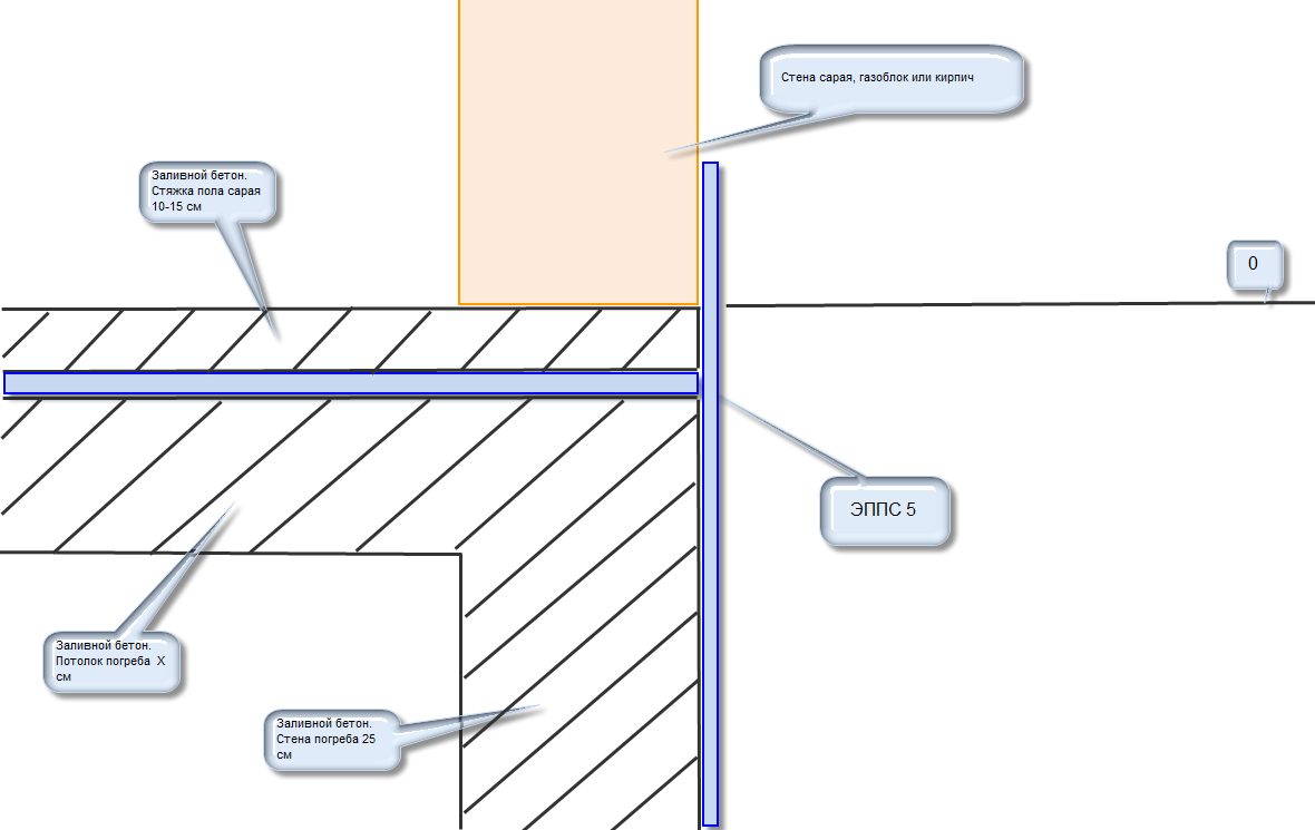

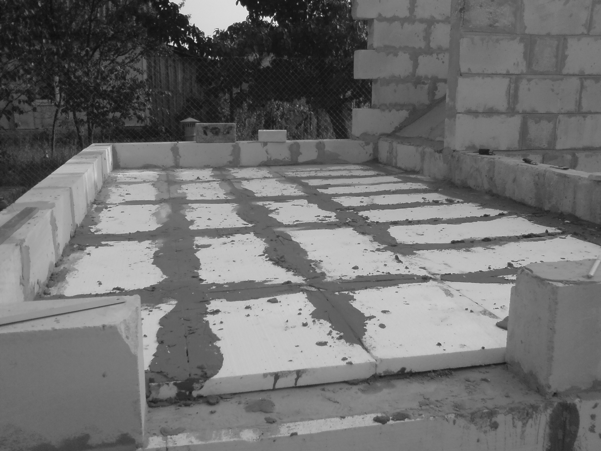

Ragazor Опубліковано: 20 вересня 2016 Поділитись Опубліковано: 20 вересня 2016 Хочу соорудить хоз блок над погребом. Интересует момент утепления погреба, а имеено переход с потолка погреба на пол сарая. На рисунке попытался показать как хочется. Можно ли так делать? Какие могут быть проблемы при таком утеплении? Вход в погреб будет через отверстие потолке погреба вдоль одной из поодземных стен. 1 Посилання на коментар Поділитися на інших сайтах More sharing options...
Andrei constructor Опубліковано: 25 вересня 2016 Поділитись Опубліковано: 25 вересня 2016 Можно ли так делать? Можно. Только над ЭППС достаточно положить армированную стяжку толщиной 50...60 мм. Стяжка пола армируется кладочной сеткой Посилання на коментар Поділитися на інших сайтах More sharing options...
Лис Ник Опубліковано: 25 вересня 2016 Поділитись Опубліковано: 25 вересня 2016 Стену второго этажа лутьше всеже ставить на стену погреба а не на пенопласт, и еще я бы под пенопласт пола уложил пленку Посилання на коментар Поділитися на інших сайтах More sharing options...

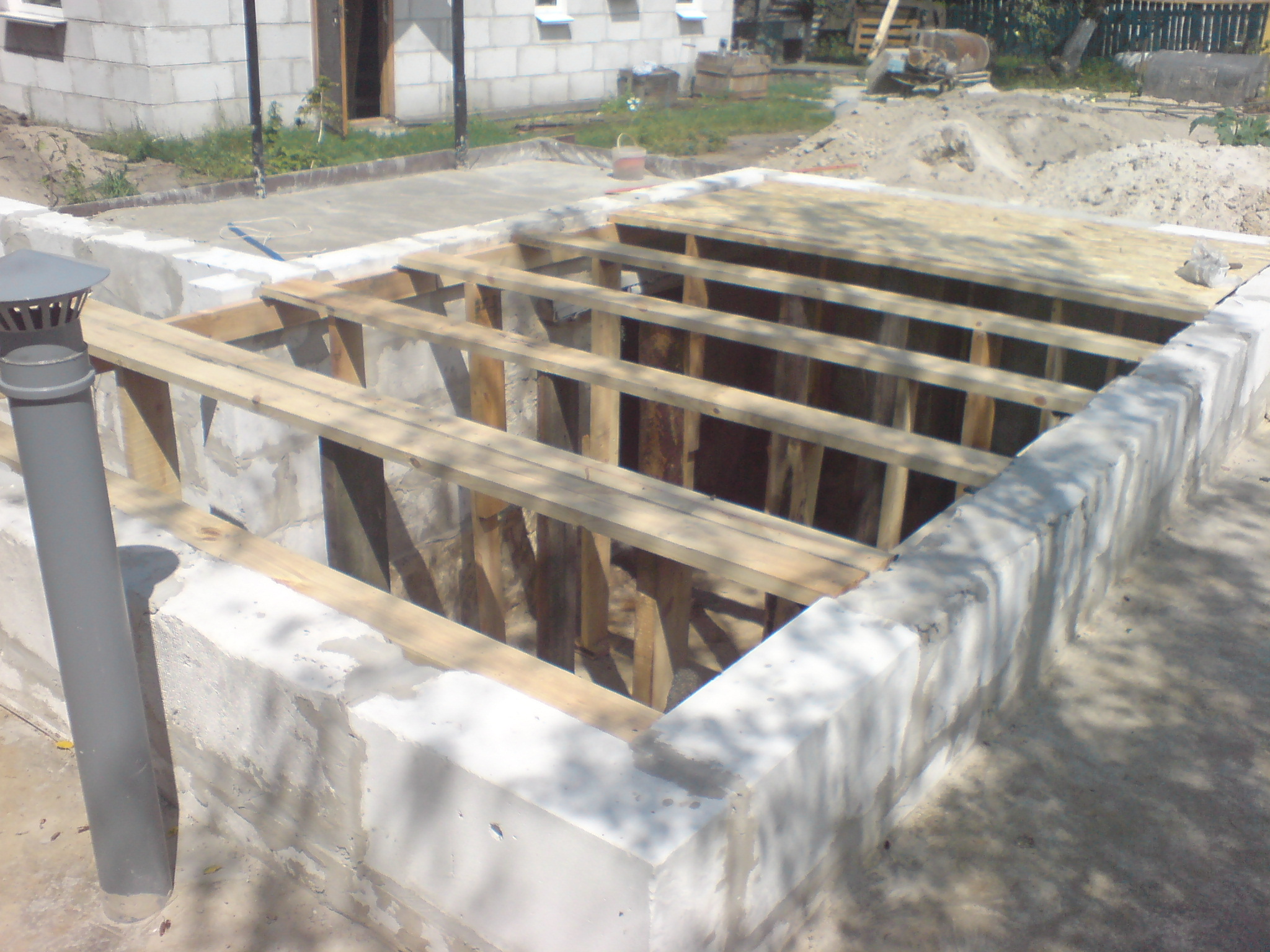

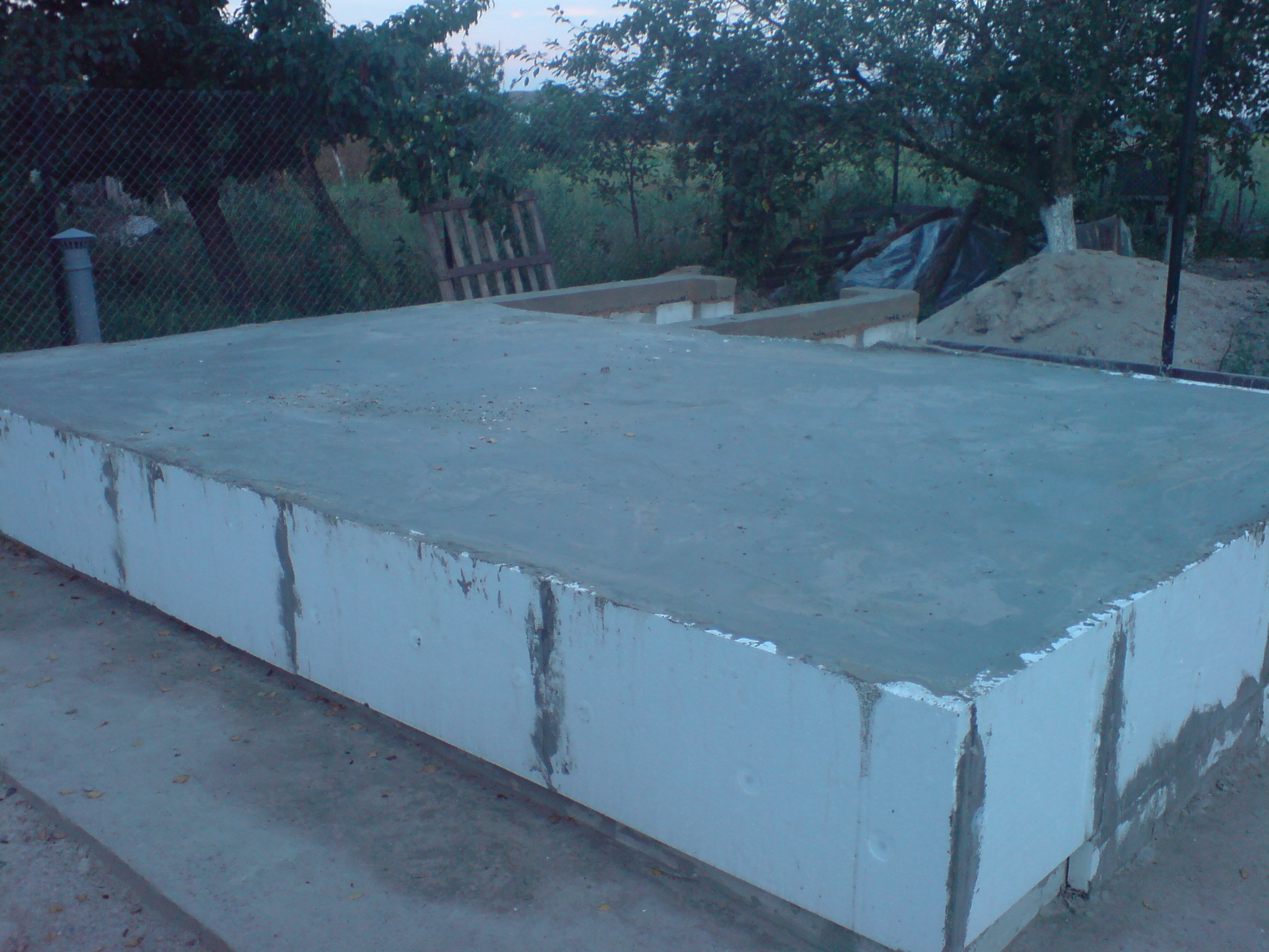

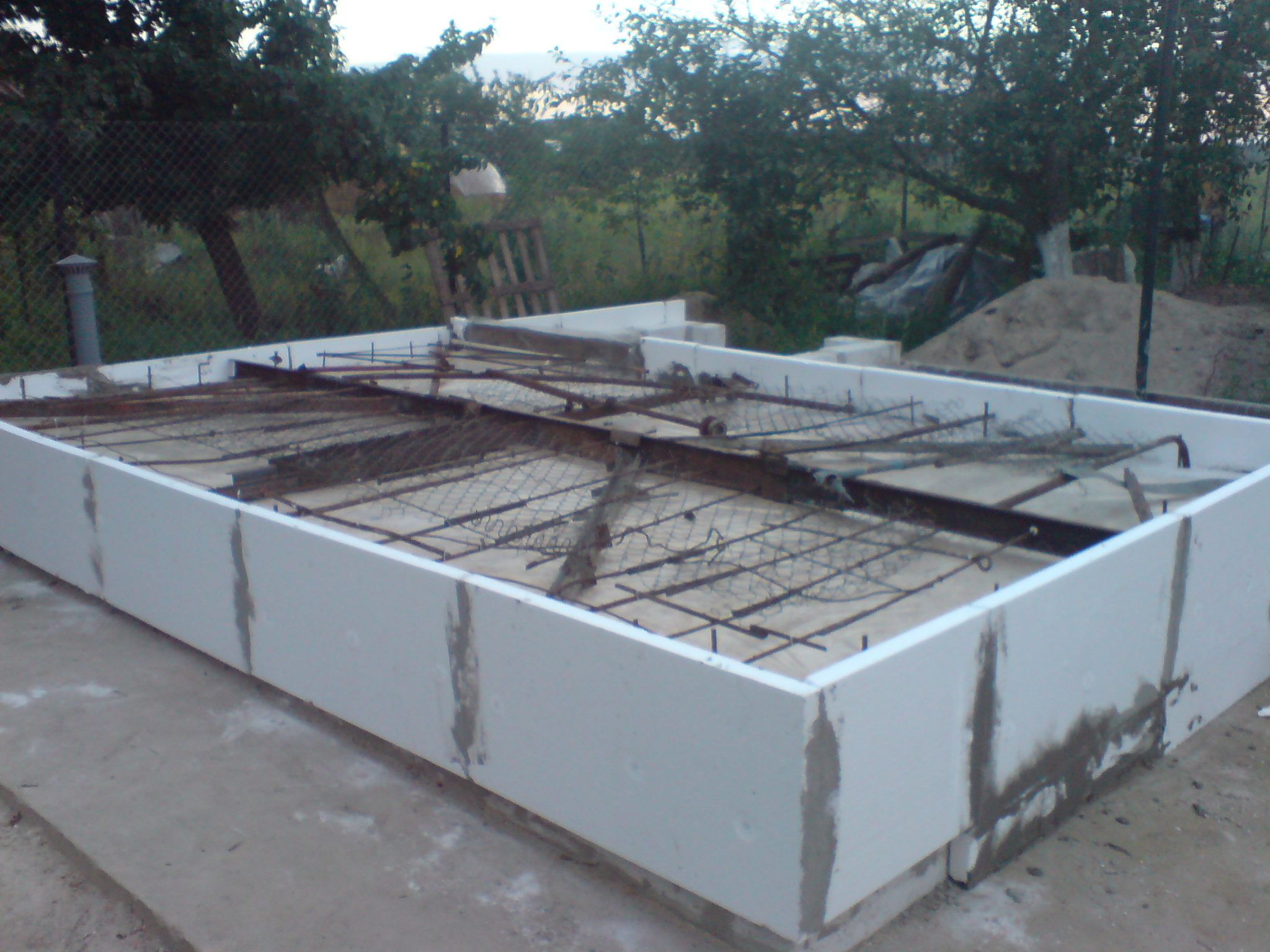

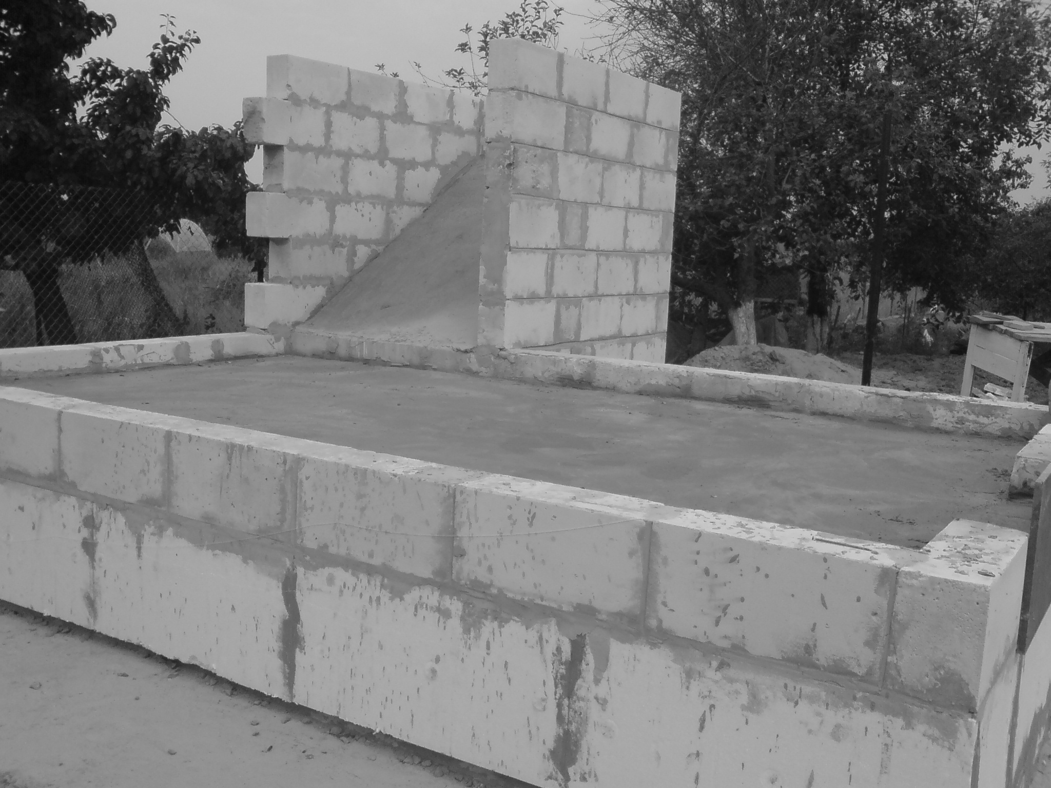

tischa Опубліковано: 26 вересня 2016 Поділитись Опубліковано: 26 вересня 2016 Хочу соорудить хоз блок над погребом. Интересует момент утепления погреба, а имеено переход с потолка погреба на пол сарая. На рисунке попытался показать как хочется. Можно ли так делать? Какие могут быть проблемы при таком утеплении? Вход в погреб будет через отверстие потолке погреба вдоль одной из поодземных стен. Может пригодится, так сделал у себя, правда у меня отдельный вход в погреб: Посилання на коментар Поділитися на інших сайтах More sharing options...
Ragazor Опубліковано: 3 жовтня 2016 Автор Поділитись Опубліковано: 3 жовтня 2016 Стену второго этажа лутьше всеже ставить на стену погреба а не на пенопласт, и еще я бы под пенопласт пола уложил пленку Там не пенопласт, а ЭППС. Он уже "пленка" в определенном смысле. Добавлено через 2 минуты Может пригодится, так сделал у себя, правда у меня отдельный вход в погреб: Спасибо. Если я правльно увидел, у Вас газоблоковые стены под землей? Утепления подземной части нет? Посилання на коментар Поділитися на інших сайтах More sharing options...
tischa Опубліковано: 4 жовтня 2016 Поділитись Опубліковано: 4 жовтня 2016 Спасибо. Если я правльно увидел, у Вас газоблоковые стены под землей? Утепления подземной части нет? Все правильно Вы увидели, утепленно выше уровня земли. Тот газоблок что в земле гидроизолирован жидким стеклом, закрыт пленкой + глиняный замок. Посилання на коментар Поділитися на інших сайтах More sharing options...
