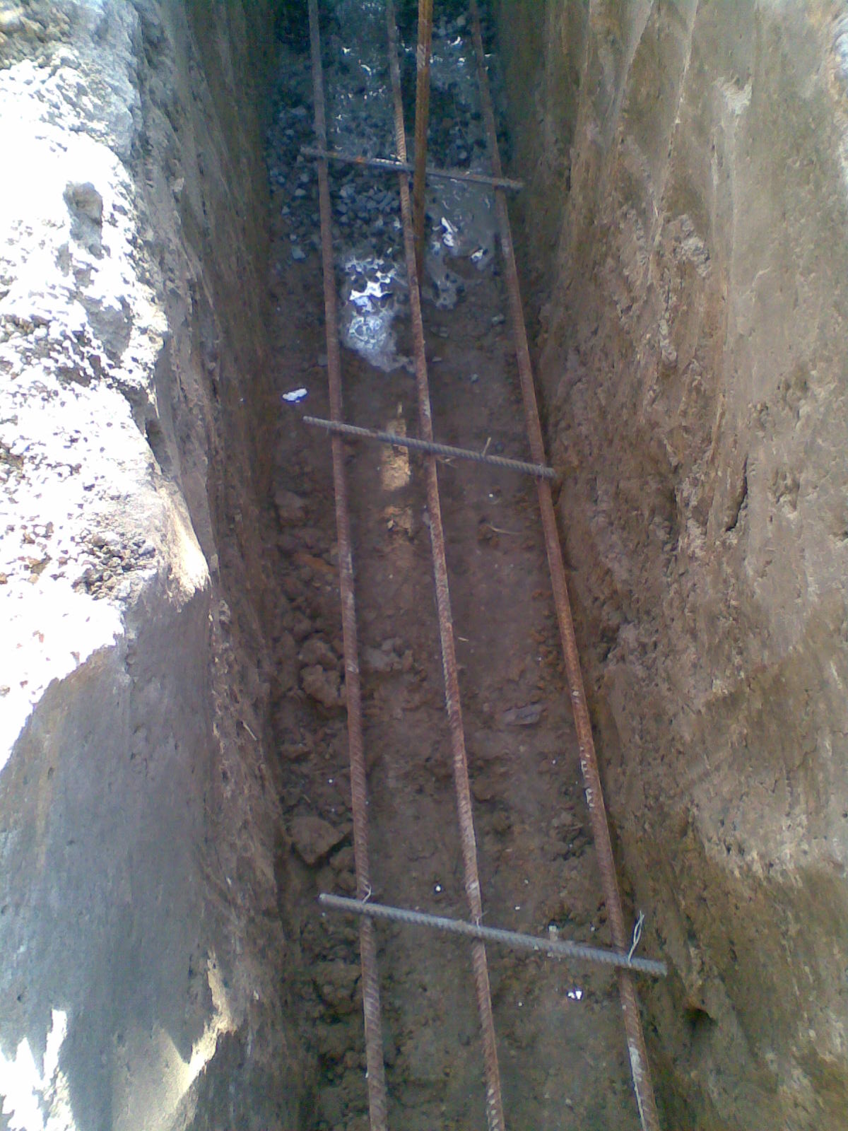

вот что мой строитель сегодня построил:

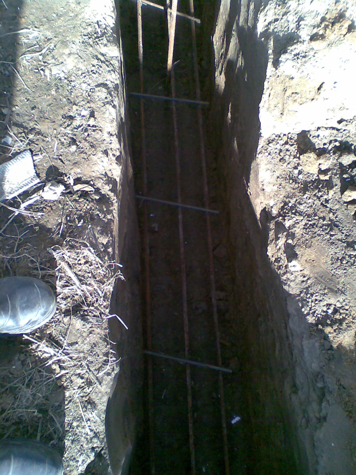

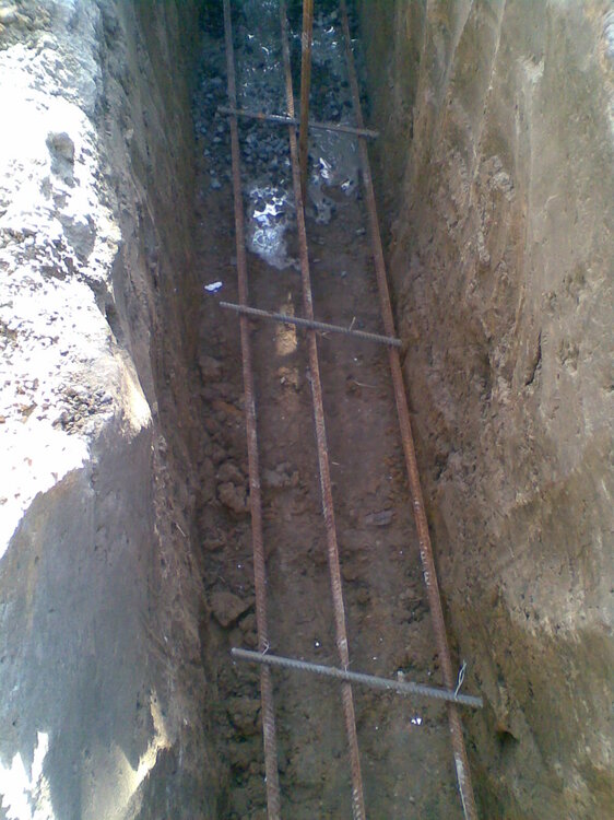

1. Три прутка продольной арматуры д12 на растоянии 20-30 см. от дна траншеи. Сетка висит на вертикальных прутах арматуры просто воткнутых в землю по центру траншеи. Мне кажется что это неправильно, но обосновать не могу.
2. Премыкание к уже существующему фундаменту из ФБСок сделал путем подкапывания под него и запуска туда прутков арматуры.

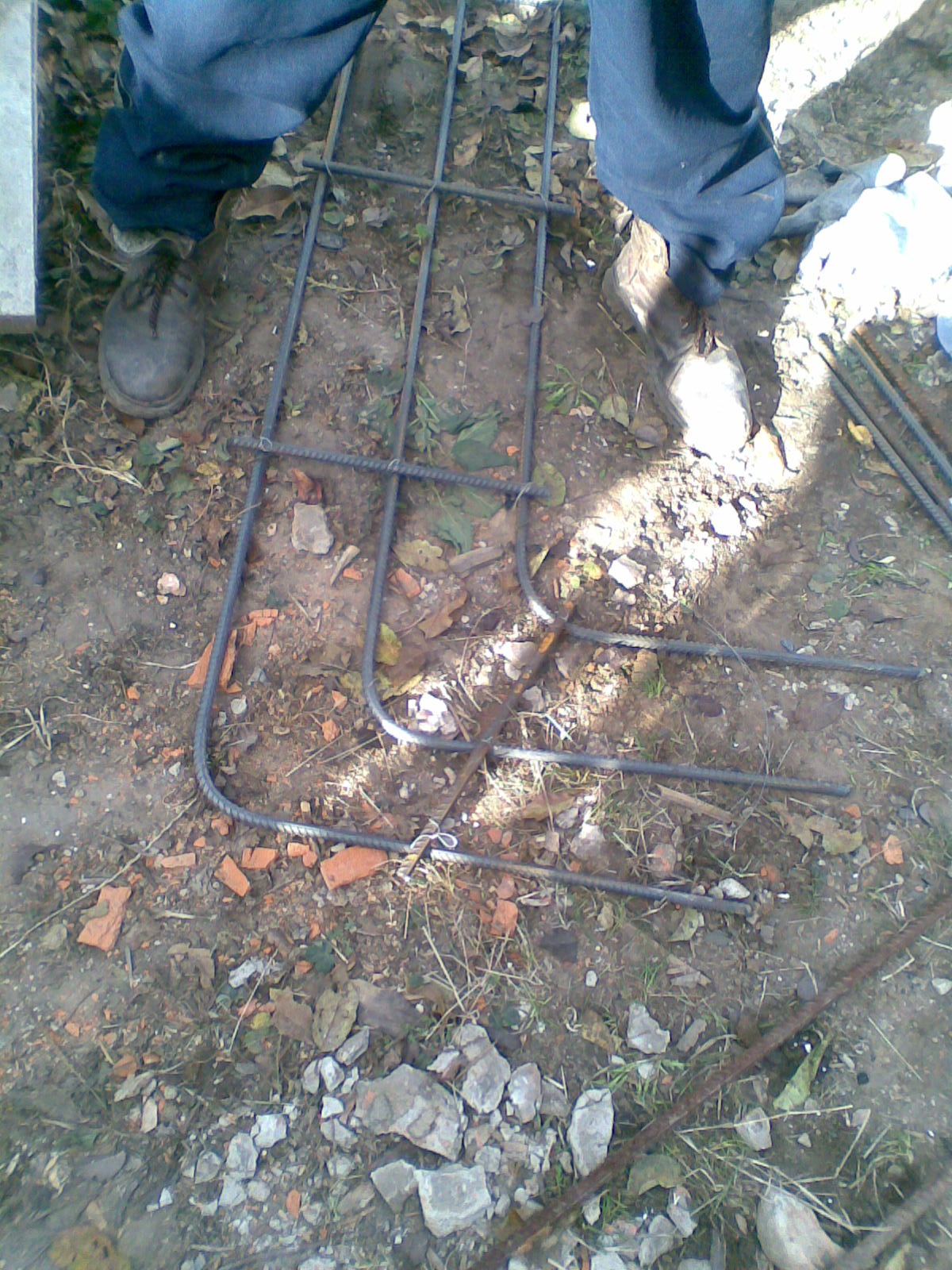

3. На углу мой строитель хотел просто скрестить нити арматуры и перевязати ее проволокой. Еле уговорил его пустить на угол согнутый прут арматуры с хорошим нахлестом в каждую сторону. Может я напрасно настаивал?

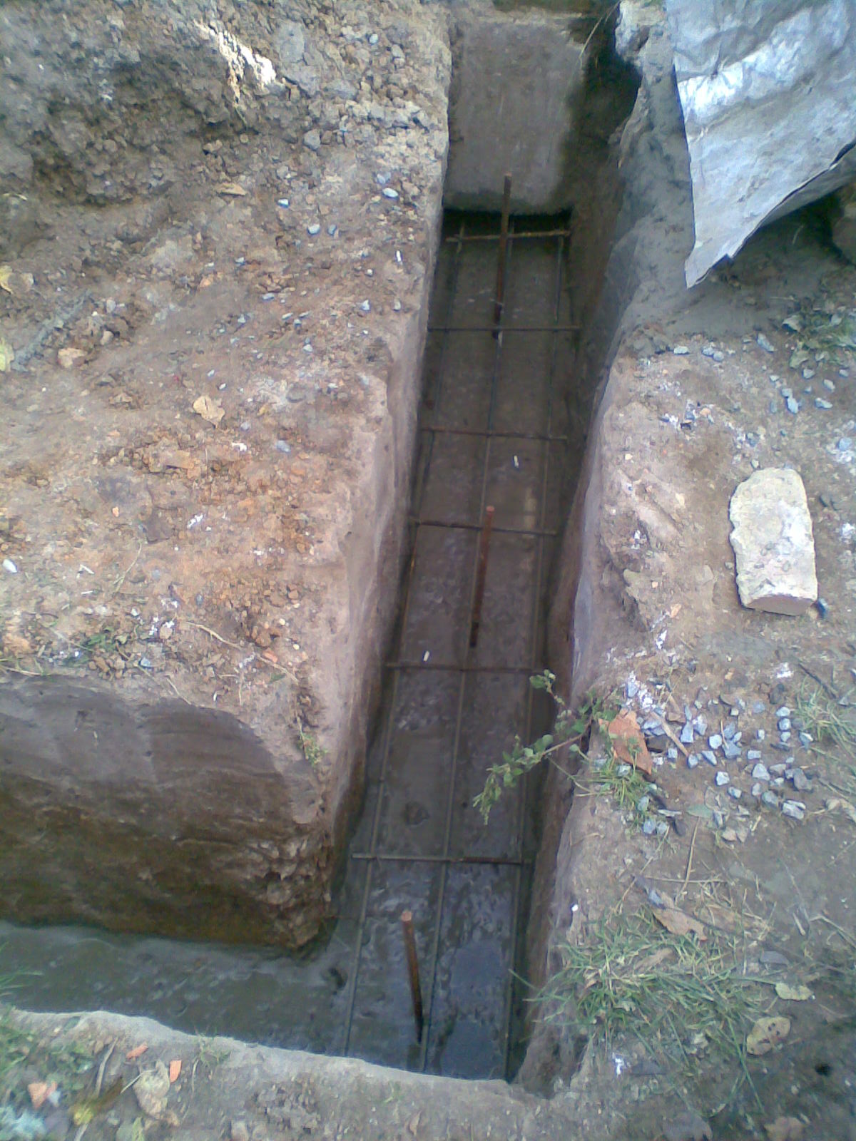

4. После заливки бетона из бетономешалки щебень распределялся как-то неравномерно. На некоторых участках был просто ратвор без щебня. На эти участки мой строитель добрасывал щебень прямо в траншею лопатой.
5. В итоге сегодня успели залить только 30-40 см раствора. И то это слой в том углу куда все сливалось из бетономешалки. До дальнего угла раствор даже не дотек - там голая земля. Все это наркыли деревяными щитами и оставили до следующих выходных. Насколько это нехорошо?
Заранее благодарю за аргументированые отзывы. Для меня они очень важны ибо мне нужно определится с дальнейшим отношением к знаниям и проф. уровню моего "родственника-строителя" и соотв. с дальнейшей судьбой моей стройки.
Нужно 5-7 см.
А что это за такая технология,что-бы раствор сам тек.По прочности он никакой.Ведром носить или тачкой возить.Соответственно воды меньше лить.Посмотрите ветку Ivvina в "как мы строимся".Там хороший фото отчет по армопоясу.
По армированию лучше пустили бы 2 прутка внизу(5-7см от дна траншеи) и два вверху(5 см раствора прикрывают верхнюю арматуру),чем то что у вас.
Не в обиду родственнику.

Больших огрехов не вижу для фундамента пристройки. Разве что, основной фундамент дома абсолютно ненужно подрыт. Всё равно их соединять нельзя.
А то, что бетон заполняет НЕ СЛОЯМИ, а отрезками - Вы зря думаете, что это неправильно. Слоями - это как раз неправильно.
"течёт-не течёт" , "щебня подсыпать"..... вообще не имеет для такого фундамента значения
