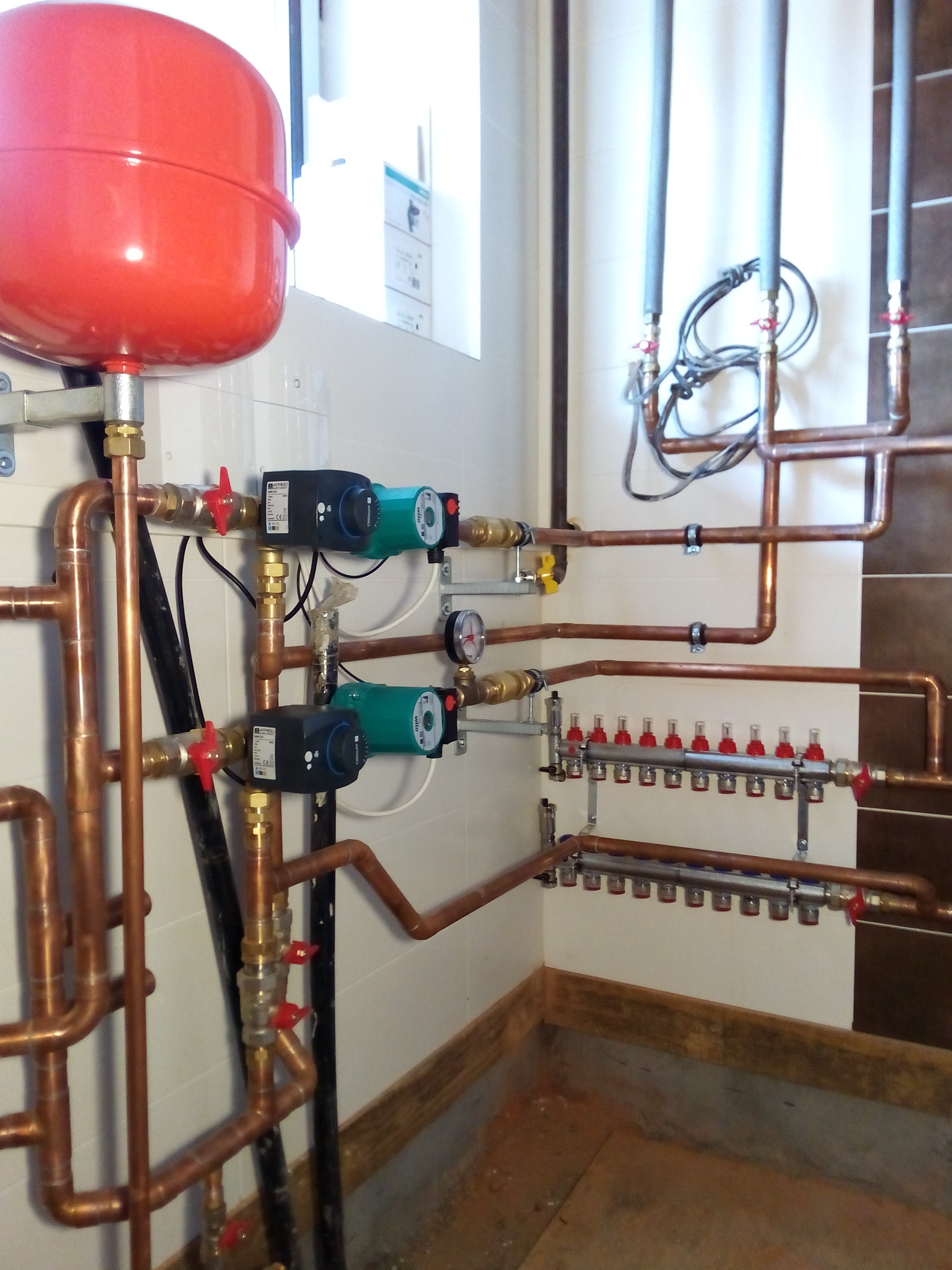

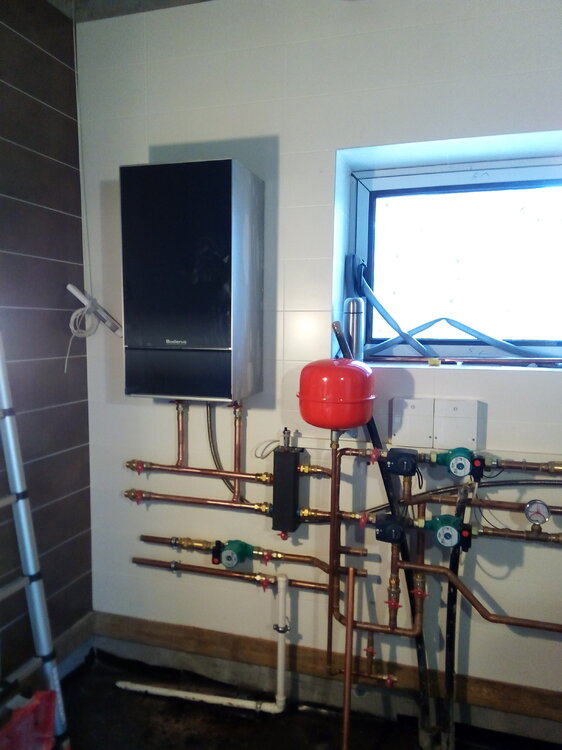

Добрый день. Хочу узнать ваше мнение. Дом закончен,котельная тоже. Просто меня не покидает чувство, что можно было сделать лучше. Дом два этажа 200 кв.м из керамоблока 380, но пока не утеплен (летом пенопласт 10см). Котел Будерус 172и 35 кВт одноконтурный с автоматикой Будерус. Бак-аккумулятор Дражице 300 л с двумя змеевиками. Первый этаж- ТП плюс батареи. Второй этаж-радиаторы. Изначально планировал,что котел будет греть бак-аккумулятор,а оттуда будет циркуляция на отопительные контура и ГВС. Но по факту "мастер" сказал, что бак маленький, толку и экономии не будет, змеевики вообще запараллелил на ГВС, в общем сделали, что котел работает через трехходовой клапан на отопление и по программе переключается греть воду,а бак получился большим бойлером.Система работает,но такое чувство, что можно было из компонентов собрать что-то поэффективнее. Прошу совета у спецов.Заранее спасибо

Особово желания ругать коллегу нет. Но это зависит от одного момента.

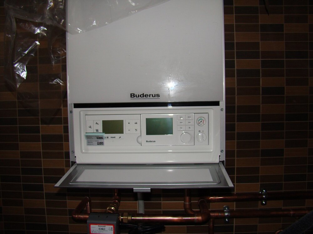

Экранчик, как на фото с котлом продавался?
Да,но панель рс300 стоит отдельно от котла. И покритикуйте все таки. Я за любой кипиш
В двух словах: обвязка рабочая везде будет тепленько, но выполнена таким образом, что не позволяет воспользоваться всеми возможностями этого котла.
А что можно и нужно поменять, чтобы котел использовать по максимуму? Все таки это самый продвинутый котел Будеруса сейчас и хотелось, чтобы это отражалось не только в деньгах ,уплаченных при покупке, но и в эффективности... И бак этот нельзя как-то использовать кроме как бойлер для ГВС? Получается зря заплатил за него или недоплатил за бак большего обьема?

Смесительные узлы с модулями ММ100 (фото)

Солнца много,но при расчетах на мой дом и семью из 4 человек,никто не советовал заморачиваться с коллекторами для ГВС. Сейчас бак греется два раза в день: утром полчаса и вечером 15 минут. Я думал, что бак будет использоваться как аккумулятор тепла - змеевик на ГВС, змеевик на отопление. MM100 наверное еще у наших мастеров не используется,поэтому мне ставили простой механический...буду читать о нем...Посоветуйте,где лучше устанавливать рс300? Сейчас стоит на первом этаже, который отапливается ТП...начинается модуляция,опускает температуру подающей линии,которая соответственно уменьшает температуру на радиаторах второго этажа...Получается надо ставить в самом холодном помещении?

Это неправильное желание. Что Вы там собирались "аккумулировать"?
От газового котла тепло не аккумулируют, глупо это.
А монтажник - молодец.
И то, что запараллелил два теплообменника - тоже правильно.
Просто бак с двумя теплооменниками - это для контура от котла (верхний), и для контура от, обычер, солнечных коллекторов (нижний)

......Посоветуйте,где лучше устанавливать рс300? Сейчас стоит на первом этаже, который отапливается ТП...начинается модуляция,опускает температуру подающей линии,которая соответственно уменьшает температуру на радиаторах второго этажа...Получается надо ставить в самом холодном помещении?
Надо ставить в "эталлоном помещении". А сейчас он толком не связан с регулированием - ведь контур ТП отдельный, со своим трехходовиком (смесителем) и насосом.
Ставьте в помещении только с радиаторами.
Спасибо за ответы. Сейчас буду думать, как перенести эту панель на второй этаж для более корректных показаний температуры

Извините за странный вопрос,но можно ли как то избежать переустановки рс300 на второй этаж? Например,доустановить еще одну панель типа рс100 для измерения температуры на втором этаже и регулирования котла? Просто панель рс300 находится рядом с котельной и ей удобно следить за температурой воздуха,гвс и настраивать отпуск и тп. Да и диагностика проводится на панели и гонять мастера на второй этаж неохота...а так возможно както совместить или соединить рс300 и рс100 для корректной совместной работы
