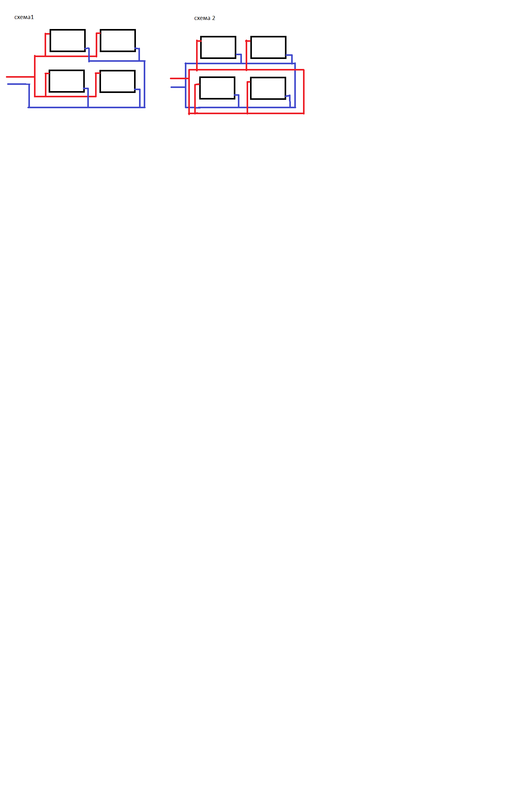

Basilco Опубліковано: 19 грудня 2016 Поділитись Опубліковано: 19 грудня 2016 Потрібно підключити 4 однакові радіатори в 4 кімнатах. Підкажіть, будь-ласка, яка схема краща, або Ваш варіант. Посилання на коментар Поділитися на інших сайтах More sharing options...
Сергей 31 Опубліковано: 19 грудня 2016 Поділитись Опубліковано: 19 грудня 2016 Вариант №1 1 Посилання на коментар Поділитися на інших сайтах More sharing options...
sprofi.llc Опубліковано: 7 січня 2017 Поділитись Опубліковано: 7 січня 2017 Схема 2. Только уберите участки между 2 и 3 радиаторам, тогда получиться классическая двухтрубная схема со встречным потоком теплоносителя. Посилання на коментар Поділитися на інших сайтах More sharing options...
Сергей 31 Опубліковано: 7 січня 2017 Поділитись Опубліковано: 7 січня 2017 получиться классическая двухтрубная схема со встречным потоком теплоносителя. Это че-то новое. Попутное движение теплоносителя знаю, а вот о встречных потоках не слышал. Прочитали где или сами придумали? Посилання на коментар Поділитися на інших сайтах More sharing options...
sprofi.llc Опубліковано: 8 січня 2017 Поділитись Опубліковано: 8 січня 2017 Это че-то новое. Попутное движение теплоносителя знаю, а вот о встречных потоках не слышал. Прочитали где или сами придумали? Это самая распространенная двухтрубная схема, её ещё называют тупиковая. Вы просто не встречали такое её название Посилання на коментар Поділитися на інших сайтах More sharing options...
