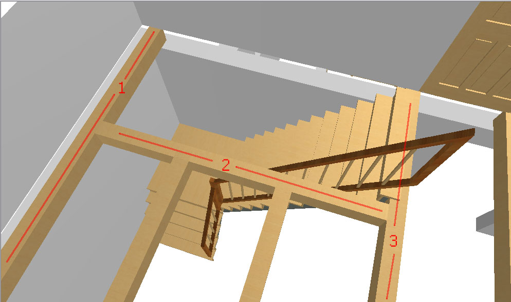

Pro100user Опубліковано: 2 вересня 2009 Поділитись Опубліковано: 2 вересня 2009 имеем комнату с внутренними размерами 7018х4060. Перекрытие между этажами деревом - бруски 150х200, 8 штук, шаг 980 мм, длинна каждой балки- 4060+150 мм опирания на каждую стену. эти параметры верно подобраны? Имеется проем под местницу 2950х1200. Как правильно обвязать этот проем указанными балками перекрытия? На рисунке представлено как мне это видится. Есть ли смысл балки №1,2,3 сделать двойными(усилить), т.е. по две балки 150х200 скрученые по боковой стороне? Как крепить балку №2 к №1 и №3? Даже не представляю как должен выглядеть узел их соединения. Подскажите Посилання на коментар Поділитися на інших сайтах More sharing options...

PROFI 1 Опубліковано: 2 вересня 2009 Поділитись Опубліковано: 2 вересня 2009 имеем комнату Подскажите Я могу придложить один из вариантов убрать балку №1 и зделать опирание на стену от балки №3 направление как балка №2 и добавить их больше и соединить балки №3 и№2 угоками или опустить балку №3 на толщину ниже и зделать на неэо опирание балок №2 штук 3-4 можно больше а снизу у Вас получитца как перемычка из дерева Посилання на коментар Поділитися на інших сайтах More sharing options...
