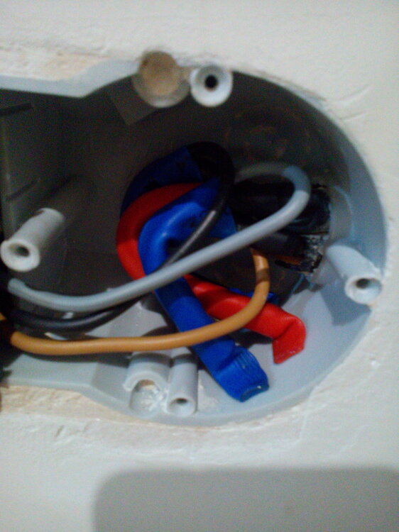

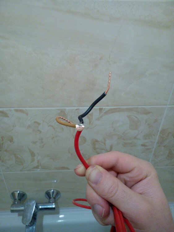

Добрый день. Как лучше соединить провода?
1. Три моножиы 2.5 мм2 гильзой 6 мм2
2. Две моножилы 2.5 + одна многожила 2.5 гильзой 6 мм2 - потом многожильный заводить в автоматические клемы подрозетника - немного удобнее гнуть провод в подрозетнике, а так конечно не сильно принципиально
Подобного плана, и срез сечения
Я бы все три кончика пихнул в безвинтовую клеммуВаго, а от неё уже в розетку. Просто, надежно, быстроразъемно, доступно...

Спасибо. Да, свет весь сделаю на Ваго 222

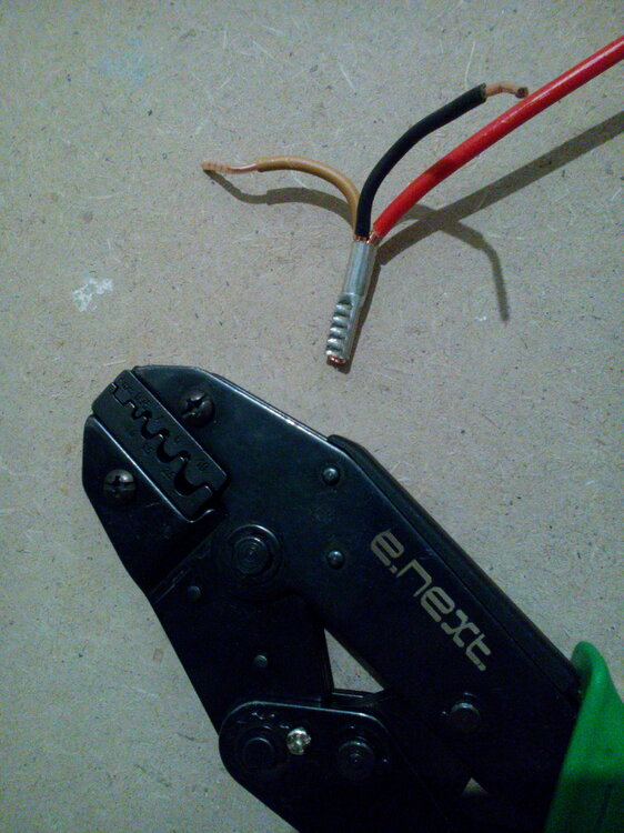

Розетки все же решил опрессовкой 3-х моножил. Сварки увы нет.
В итоге получилось как то так.
Всех с наступающим.

marimarus, а что в принципе можно опрессовать, кроме гильзы?
- только наконечник.:)
Имхо такими клещами и гильзами как у ТС, опресовывается только многожильный кабель (ПВС, ШВВП, ПВ3, итд.). Для моножил нужен другой инструмент и гильзы.
ProTV, В общем Вы правы. Но в частном случае - нормально можно опрессовать цельнотянутые "полторушки" и "двухсполовинки", данными клещами.
Живучие довольно эти "Энекст" и усилие какое-никакое выдают, хотя - это конечно-же клещи для наконечников, по назначению.:D
Признаю, что сам грешен в подобном на заре своей деятельности, но перед опресовкой скручивал плоскогубцами в длинную косичку и обжимал тремя гильзами для надёжности. Да и клещи после таких опресовок начинают "люфтеть".
Змінено користувачем ProTV
Согласен, что клещи не для этих наконечников( И тяжеловато ими 6-ку гнуть.
Но в целом для эксперимента на отдельной обжатой гильзе пытался погнуть,
выдернуть, выкрутить из нее провода - бесполезно, держатся намертво и усилие достаточное чтоб деформировать жилу в поперечном сечении гильзы.
