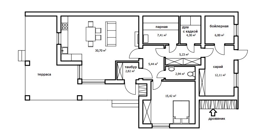

Покритикуйте мой проект бани
Lampik
Дорогие форумчане!
Нужен совет опытного человека, который уже построил у себя баню, знает что нужно, а что не нужно делать...
Баня будет использоваться еще и как гостевой дом, а на старости лет планируем туда перебраться полностью, чтобы детям не мешать ))
Исходя из вышесказаного дом состоит из:
кухни-гостинной - с раздвижной террасной дверью, выходом на террасу,
спальни,
бани (с возожмностью лечь в полный рост вдоль парилки) с двусторонней печью, чтобы был камин в гостинной,
душевой с кадкой,
туалета,
бойлерной,
хохблока для хранения садового инвентаря и садовой мебели,
террасы - чтобы можно было разместить 10-12 человек....
Сразу вопрос по размерам парной- для 4-5 людей достаточно места?
душевой с кадкой....
Баня считается по лежачим местам, судя с плана максимум для двух человек парилка.
Так же вход в парилку нужно делать с предбанника-душевой, что бы не бегать через двери в соседнее помещение обмыться и охладиться. Так же если охлаждаться в предбаннике, то не в кадке, а в заглубленной в уровень с полом купели. С кадкой много хлопот по уходу и ее содержанию. Ну и еще учтите момент заноса дров к топке печи в дровницу, как по мне не маленький путь нужно проделать, что бы с дровника нести дрова к топке.
