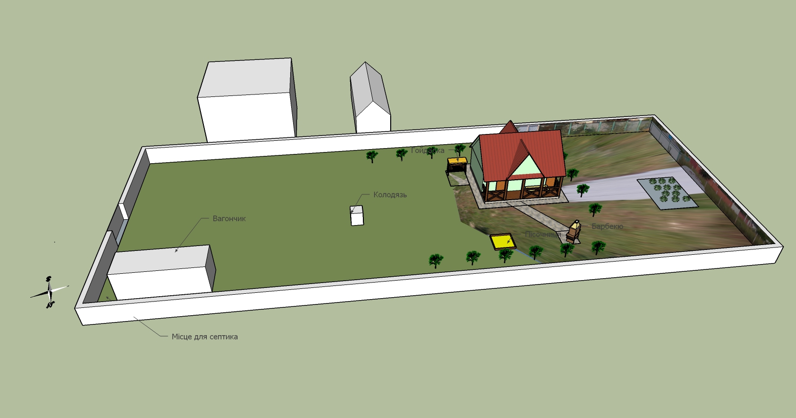

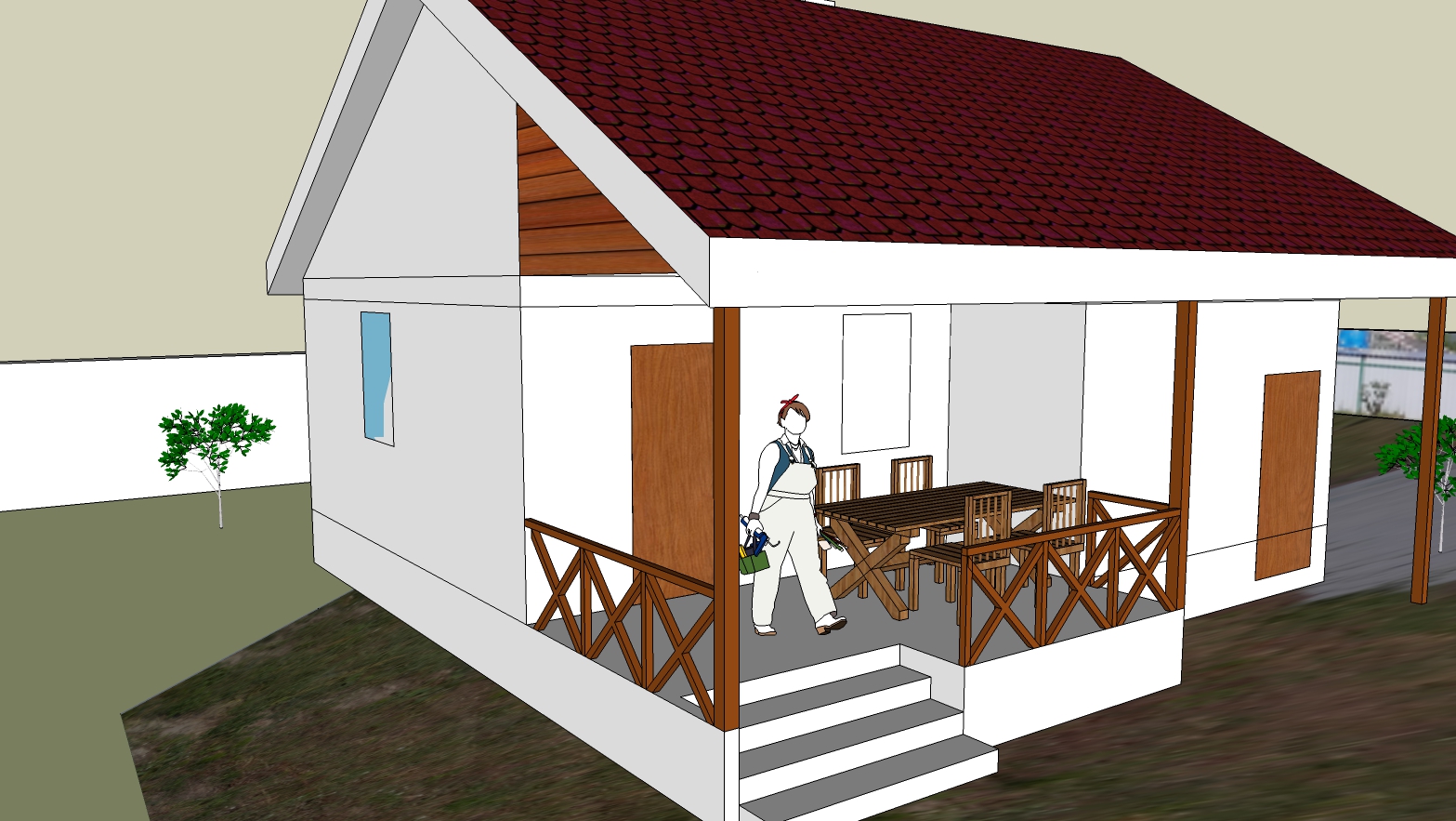

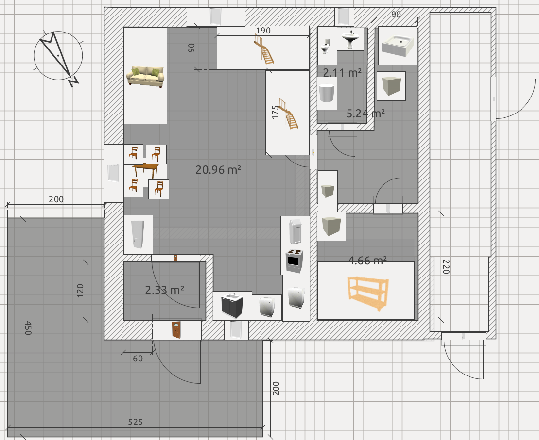

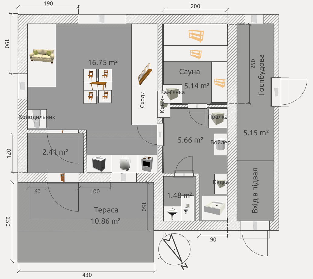

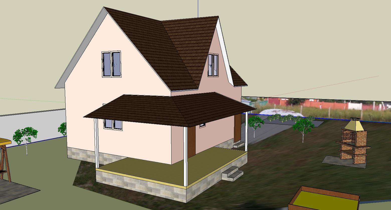

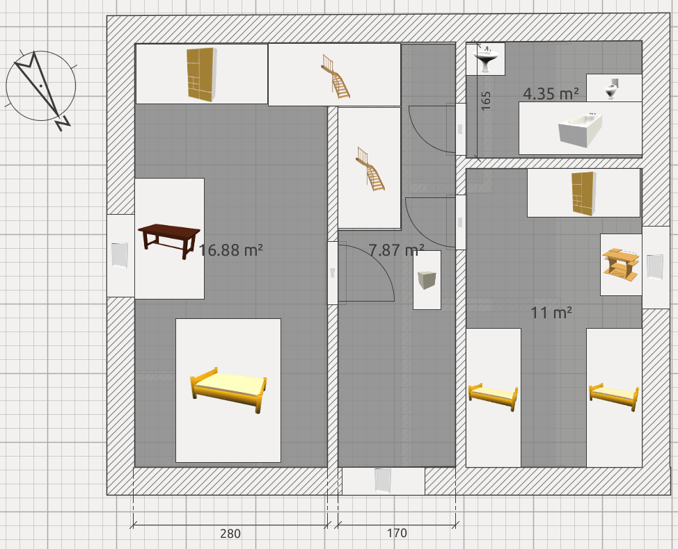

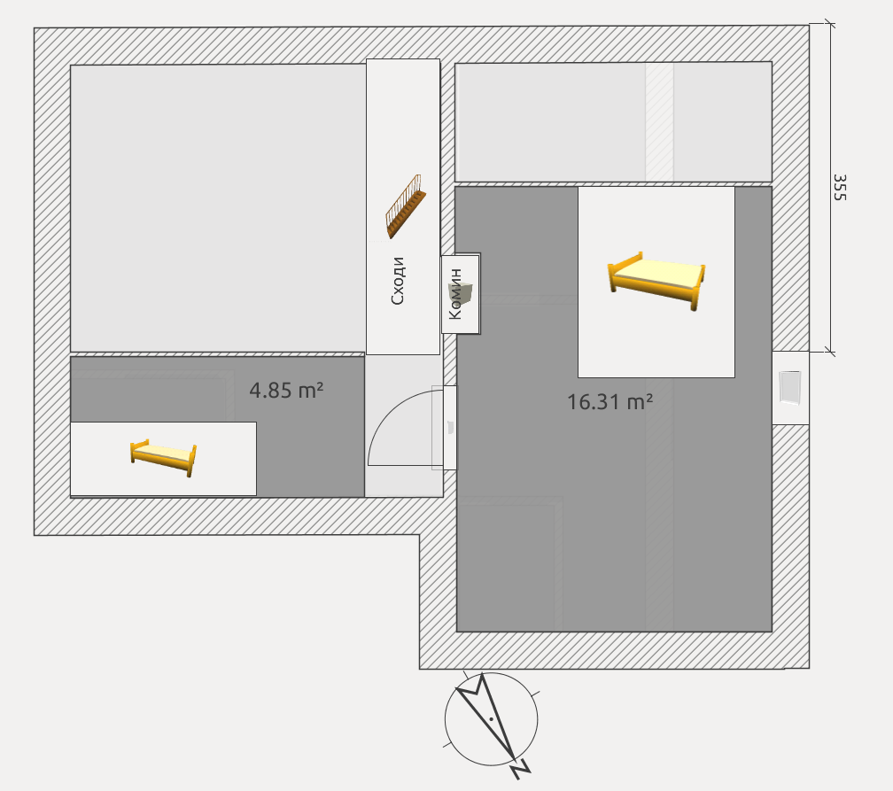

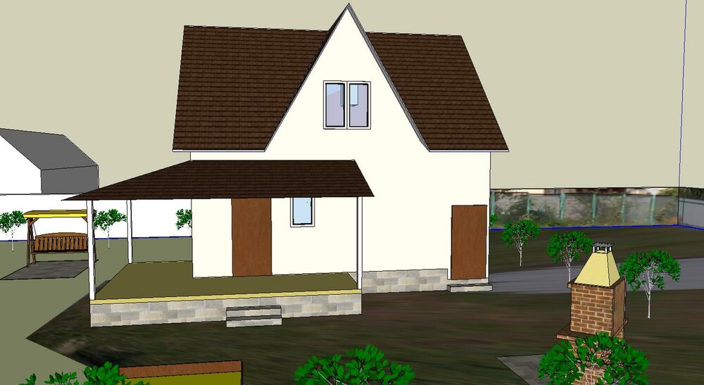

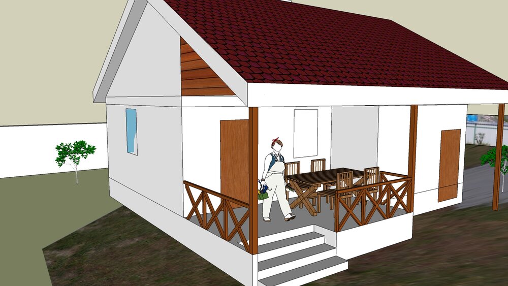

Наш робочий проект
Буде кутова тераса, з західної сторони на першому поверсі - прибудова, шириною десь 1.2 м, там буде сарайчик з окремим входом, а також вхід до підвалу.
На першому поверсі тамбур, загальна кімната з кухнею, туалет, душова, сауна.
На другому мансардному поверсі дві спальні і ванна.
Загальна площа: 75 м.кв.
Жила площа: 49 м.кв.
Буде кутова тераса
2 метра - это не ширина террасы :-), хотя бы 3, а лучше - 3,5

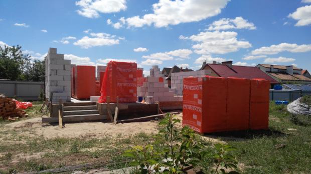

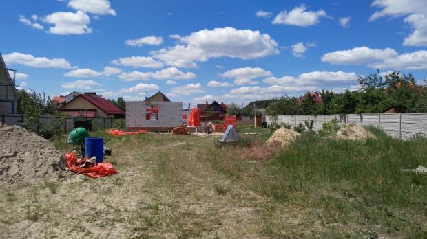

З 7 червня почали повним ходом новий етап 2017 року.
За зимову пору значно змінили концепцію. Вирішили, що з попередньою концепцією вже постійного будинку не захочется ніколи, тому згідно нової концепції будинок значно менший. Тепер це буде виключно гостьовий будинок (а точніше на перших порах дачний)
Поки була зима оформив всі документи на будівництво, зробив техпаспорт та зареєстрував повідомлення про початок будівництва в ДАБІ.
Крім того збільшив потужність електропостачання до 16 КВт, а також поставив лічильник для день-ніч тарифікації.

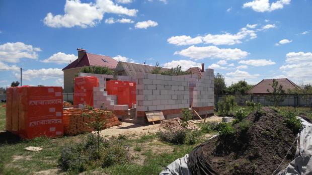

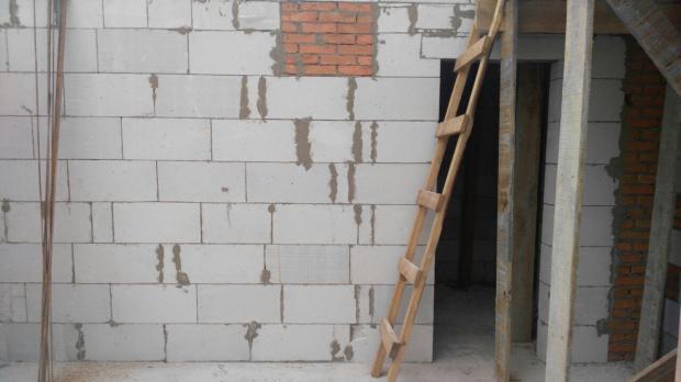

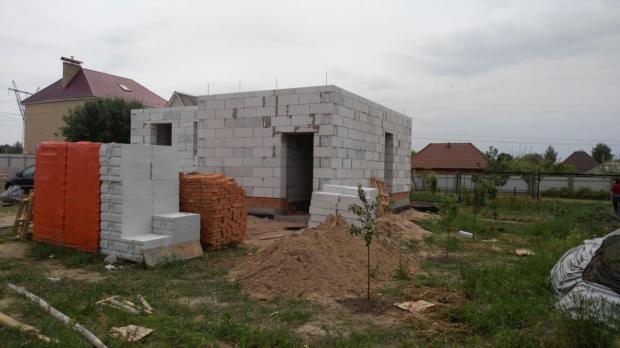

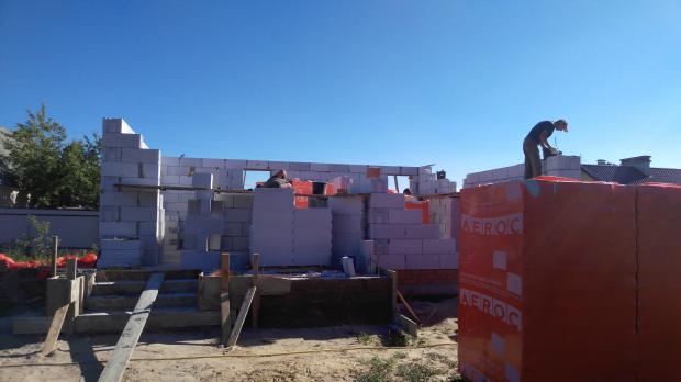

Будувати вирішили з газобетонних блоків, товщиною 30 см, потім ще буде утеплення мінватою. Газобетонні блоки АЕРОК обухівського виробництва.
Спочатку замовляв на заводі сам і окремо машину (самі блоки 1230 грн/м3). Другу ходку замовляв через дилера - вийшло значно вигідніше - машина дешевше, блоки вже по 1220 грн/м3 з того самого складу і оплату брали по факту доставки, бо завод відпускав тільки після отримання проплати через банк.
Паралельно роблю свердловину, бо води з колодязя не вистачає.

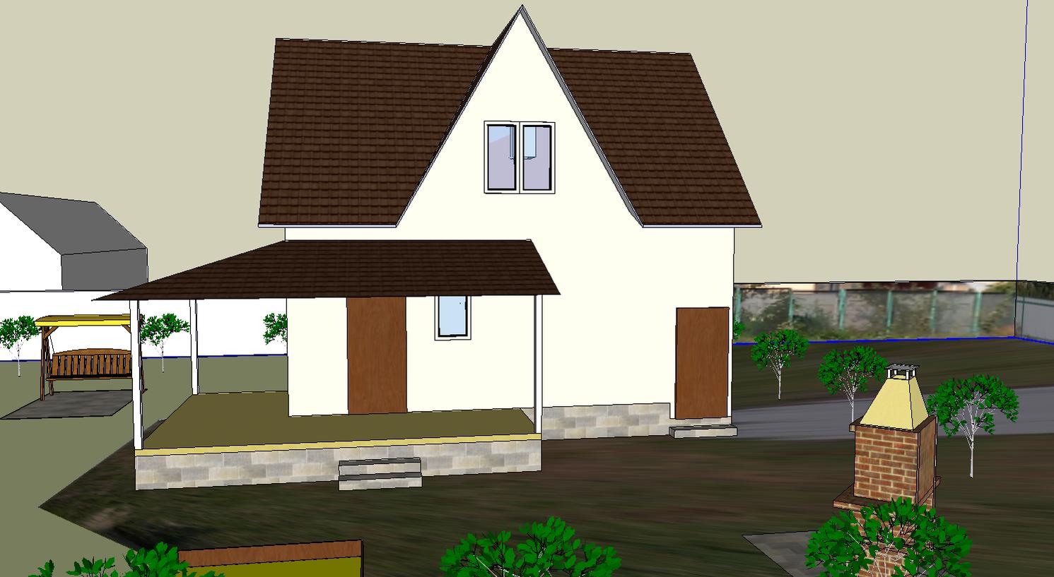

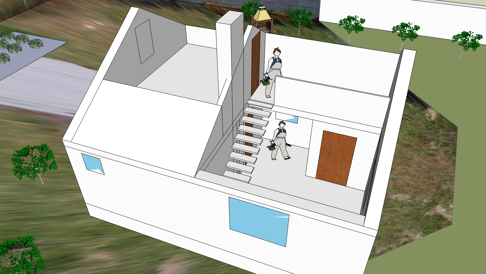

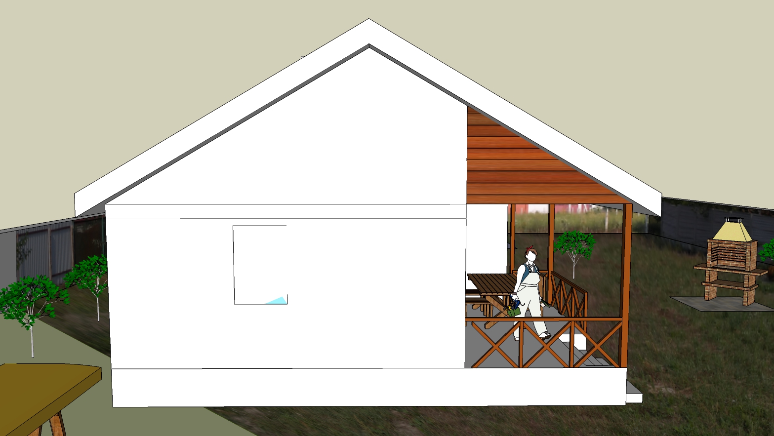

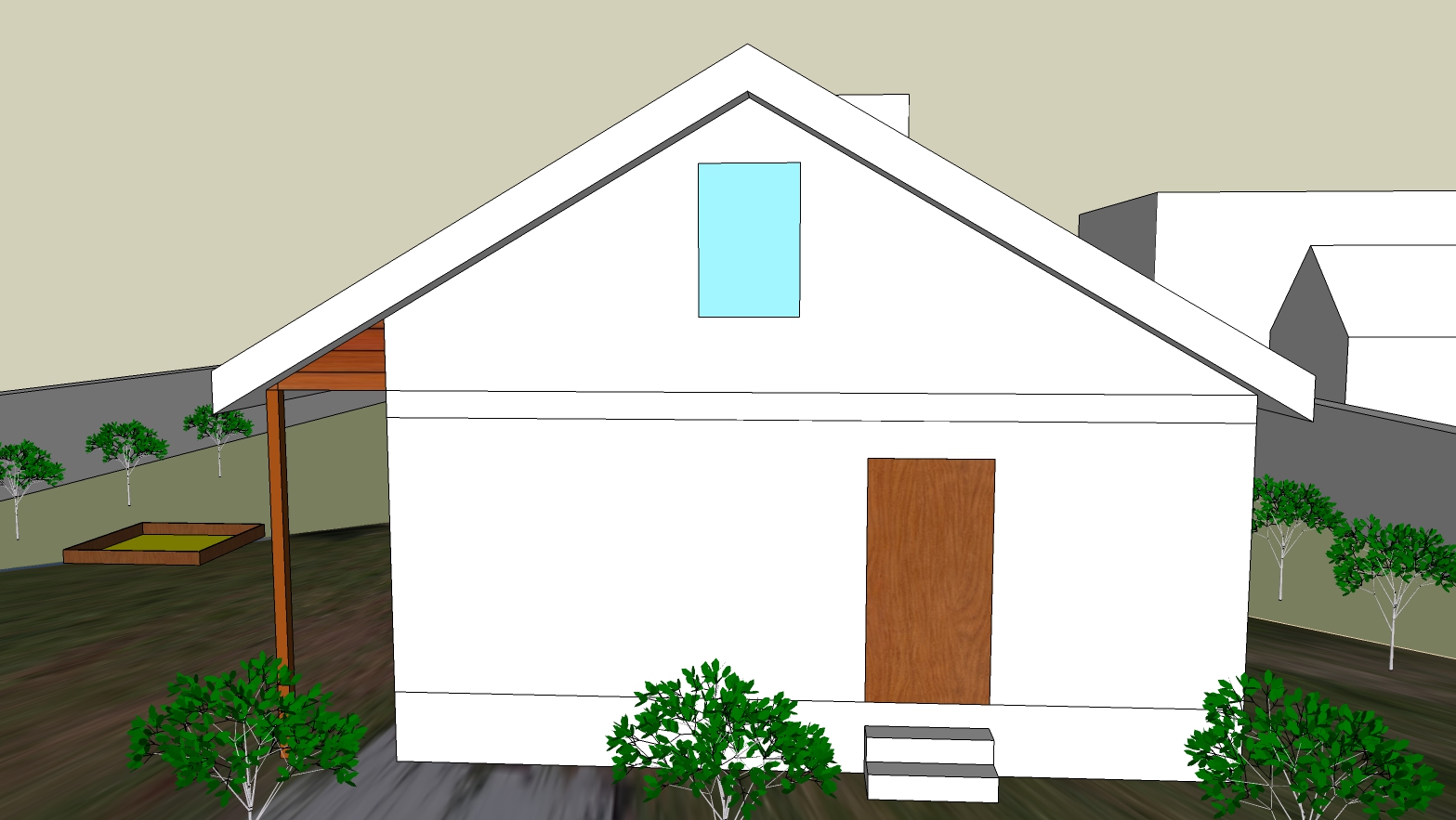

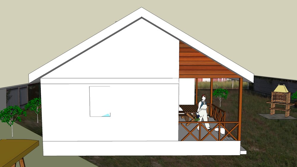

в скетчап хорошо детали прорисовали, мне как-то лень было такой глубиной прорисовки заниматься :beer:

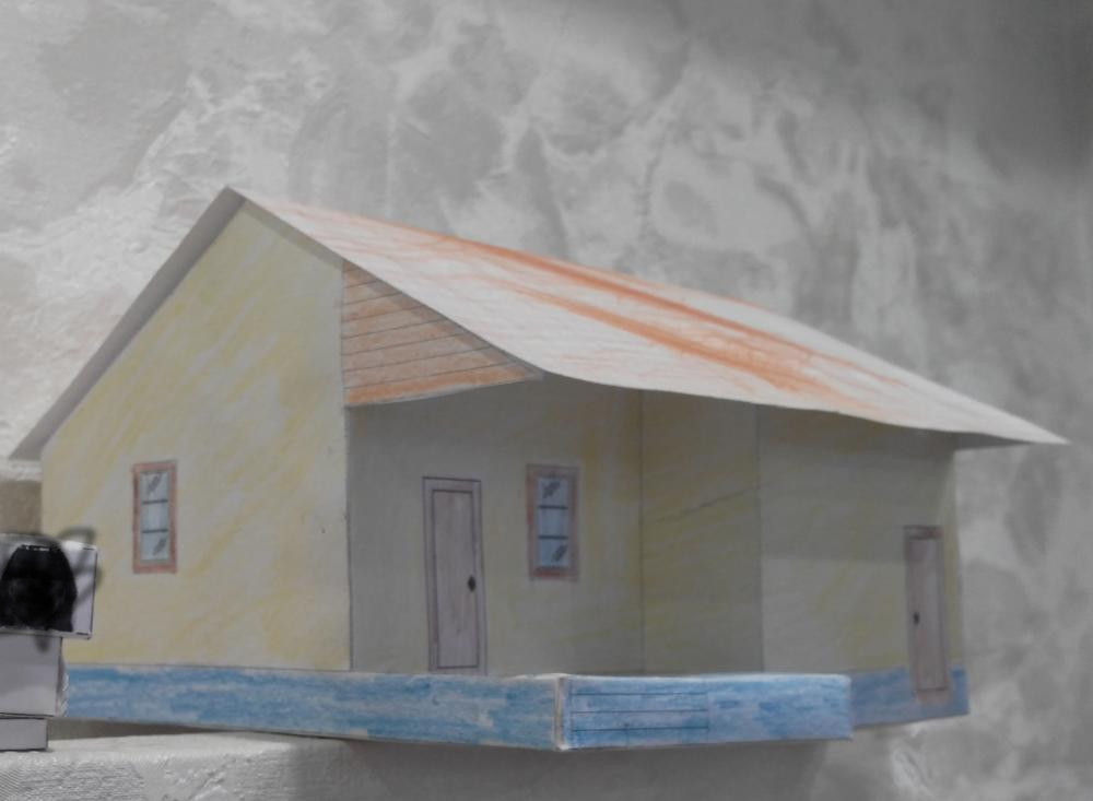

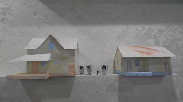

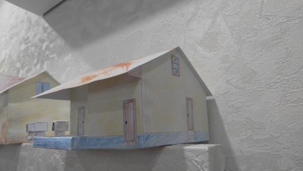

Тим часом, щоб була можливість помацати будинок я намалював розгортки у AutoCAD, розрізав та склеїв за допомогою ПВА.
Зліва попередня версія будинку (та що більша).

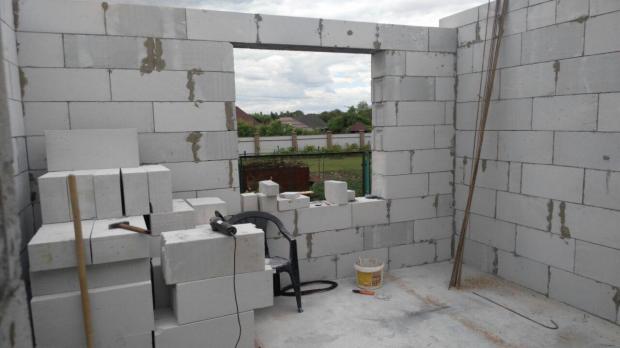

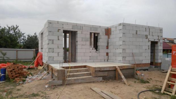

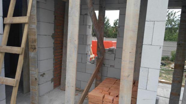

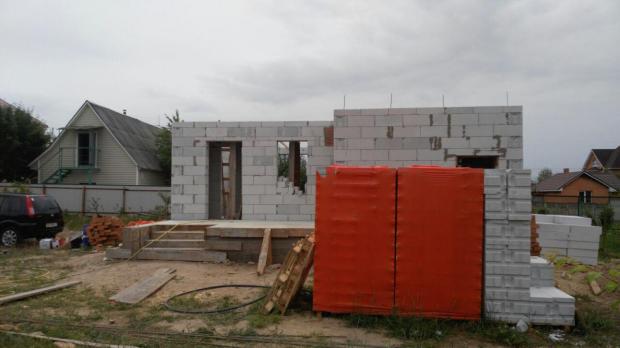

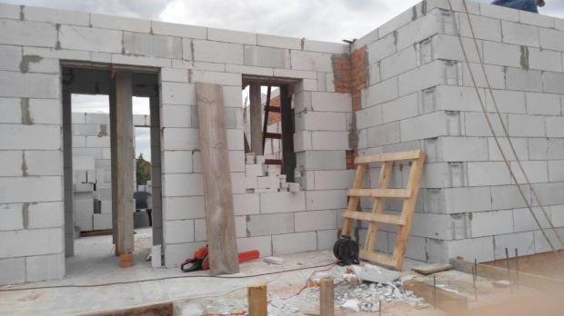

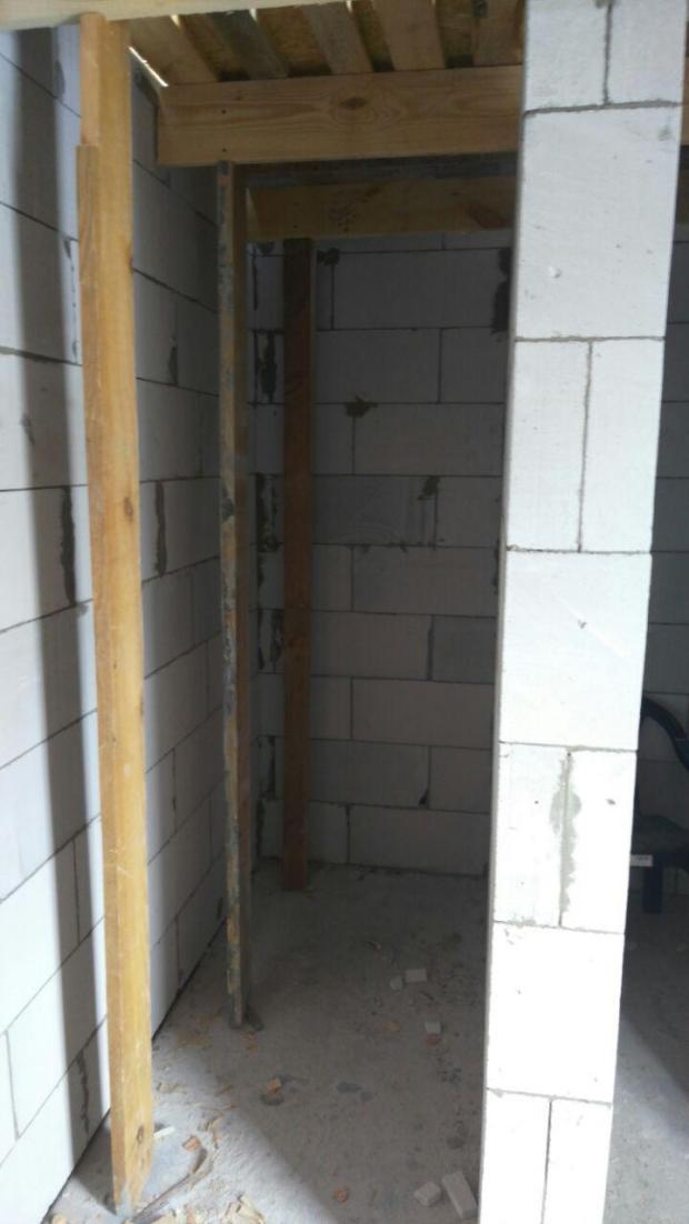

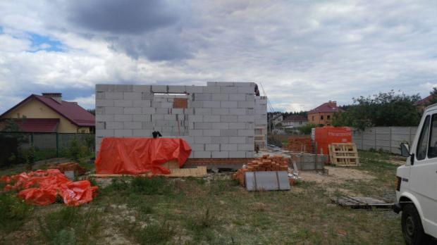

Представляю версію 2017.1 станом на 10.06.2017
Стіни першого поверху женуться повним ходом.
Хочу дверві поставити в підвал "під ключ", якщо є пропозиції - пишіть в приват.

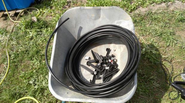

Поки пауза в будівництів опишу як я замутив автоматичний полив для лохини
Невеличкий вступ

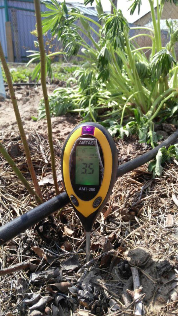

Лохина - специфічна рослина, їй потрібний кислий грунт. З PH від 3 до 5. Нейтральний грунт це - 7 Ph. На моїй ділянці досить кислий грунт - 6 Ph, добре росте хвощ, але для лохини недостатньо кислий, тому листя в неї червоніє.

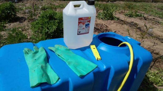

Щоб досягти потрібної кислотності грунт потрібно закисляти. Для цього при поливі додають до води щось типу оцту, лимонної кислоти і т.п. Оскільки у мене 11 кущів, то оцту потрібно дуже багато. Щоб виходило дешевше і швидше я розводжу акумуляторний електроліт (соляну кислоту) в якості закислювача.

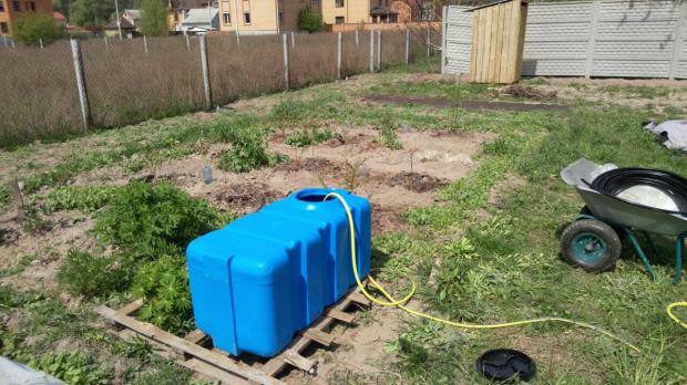

Проте всеодно розводити розчин кожен раз процедура марудна і я вирішив зробити напів-автоматичний полив. Щоб для кожного куща окремо не розводити поставив бочку на 100л, розводжу в ній розчин і підключив крапельний полив.
Закупив інгредієнти: трубки 16 мм, крапельниці, конектори, тримачі для трубок, краник і фільтр для води.
Щоб конектори вставляти в трубки розігріваю їх технічним феном (якщо фена немає, можна кип'яток)

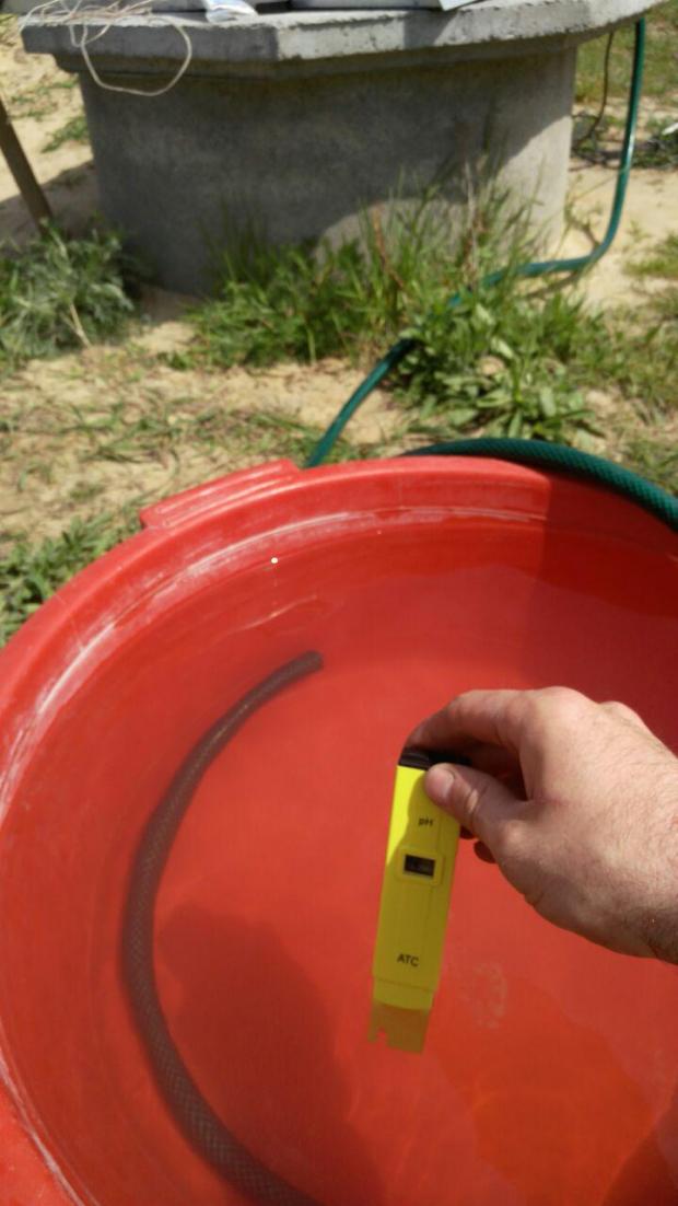

У мене в колодязі вода чомусь аж 12 Рн. Це дуже лужна вода. Зручно нейтралізувати грунт тільки не для лохини. Для лохини у воду потрібно додати достатньо кислоти.
а звидки той вот овальний тесетр для грунта?
а також той що ви в воду занурюете?
явки/пароли/модели
явки/пароли/модели
З аліекспрес звісно.
  1. Тестер для грунту (крім Ph міряє вологість, температуру та освітленість)
  2. Для води
  3. Лакмусові папірці

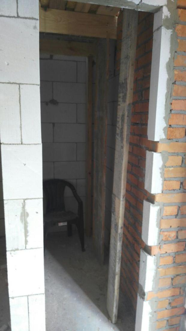

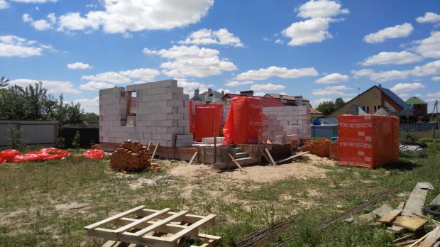

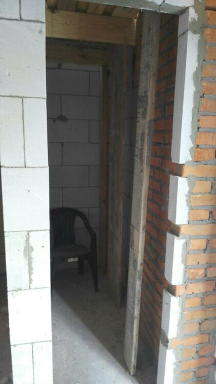

Версія 2017.2 станом на 16 червня 2017
Зробили перший поверх, залили монолітне перекриття
