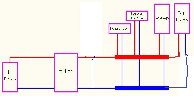

Потрібна схема об`єднання газового і твердопаливного котла. Є одна умова - мінімум простору. Газовий котел встановлювати планую на кухні, а ТП в топочній (розміри 2.2х2).

Рисуйте схему, а мы ее поправим. И еще, желательно придерживаться условных обозначений.
Гуглите "буферно-байпассная схема подключения тт котла".

Ось така схема працювати буде?
Добавлено через 14 минут
Ось ще як варіан
Яка цхема надійніша?
Первая схема не правильная. Нет группы безопасности котла и байпаса Т.Т. На второй схеме все это есть.
Если дорисовать то обе схемы надежны. Вторая более экономичнее по топливу, экономит время на протопки котла и позволяет управлять тепмературой в доме, дает горячую воду.

Питання по другій схемі
1 - це бойлер?
2 - Який літраж буфера оптимальний?
3 - Це радіатори опалення?
4 - Це тепла підлога?
1,2,3,4, - да.
Размер буфера это количество подходов к котлу. Желательно 1000 литров при котле 32 кВт. Мощность котла подбирается под размер буфера вне зависимости от теплопотерь дома.

я бы газовый котел подключил бы напрямую к потребителям, минуя ТА, это ж не электро+ зонный тариф. Представте, холодный дом, час греть бочку, пока по батареям и ТП побежит тепленькая водичка
ви маєте на увазі ось так?
ось так?
типа того, со всей вытекающей из схемы запорно-регулировочной арматурой
