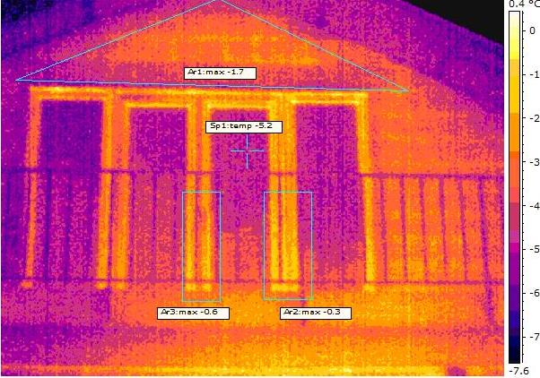

Есть неутепленный дом и материалы исследования тепловизором. Можно ли по этим данным рассчитать толщину утеплителя?
Температура в доме +21, на улице -8
Хотелось бы вот так:
стоимость самого утеплителя, точнее разница в зависимости от толщины - незначительна, потому обычно Вам скажут - минимум 100 а лучше больше. Какой утеплитель? Какая отделка фасада?
Ещё не думал, по нормам думал впишусь для своего региона в 38 Кератерм, но понял, что надо утепляться. Об отделке фасада ещё не думал, раньше просто хотел декоративную штукатурку, теперь буду считать, вообще хотелось бы методику расчёта найти на основе замеров, и понимать какая толщина и какого материала меня спасёт, ведь тут уже будет точнее, чем лабораторные идеальные показатели поризованного блока при идеальных швах с применением раствора теплого. И как узнать теперь теплопроводность моих стен, я не строитель, теоретически думаю показаний температур внутри снаружи и самой стены с двухсторонней должно хватать
