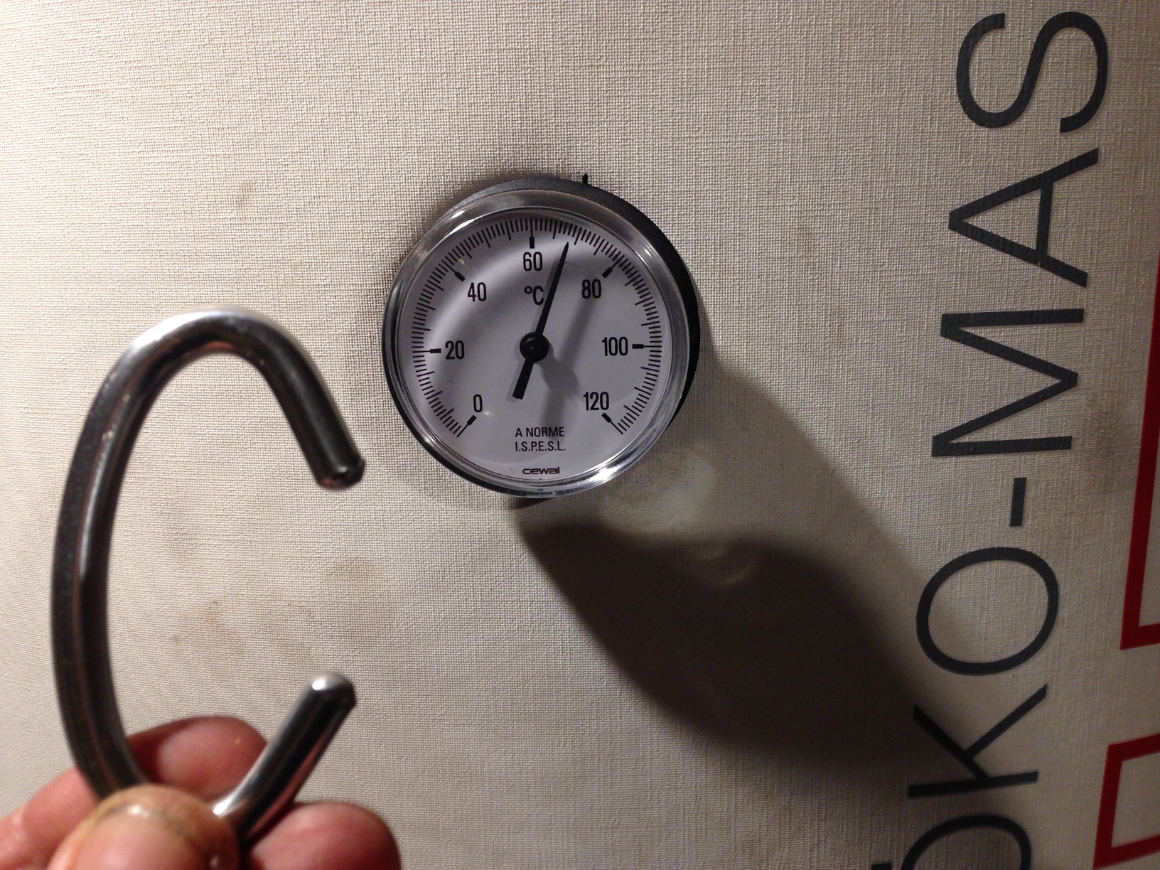

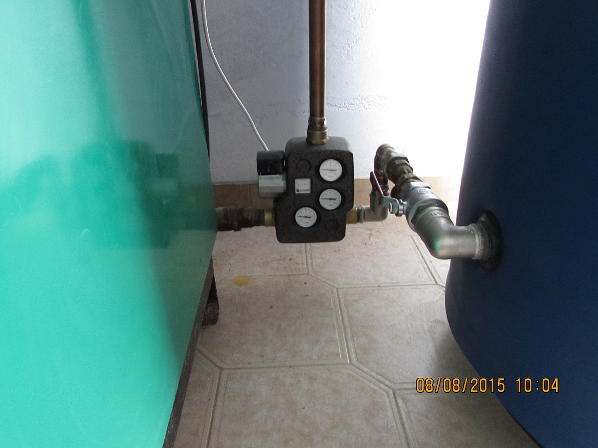

В процесі експлуатації ТП котла(30 квт) та ТА (1000 л) виникає слідуюча ситуація : температура на ТА (верхній 70 гр. , середній 70 гр. , нижній 50гр)
дров у верхній камері нема лише грань , якщо залишити то догріє весь ТА до 60-65 гр.,дозавантужую дрова меше третини камери . Термостат котла виставляю на 80-85 гр. хвилин за двадцять весь ТА 75 гр. , на котлі 90 гр. іноді більше . Ну і саме питання , чи можна якось повпливати , регулювати потоки між котлом та ТА. Перший мотор працює на третій швидкості , другий на другій. Перепрошую може "криво" описав , буду вдячний за конструктив :(IMG_0095.thumb.JPG.94de3a97855df0d37922b37ba43fa2af.JPG

Для этого если котел перегорел должен выключатся насос. Тепло из Т.А. через котел, дымоход можей улетать в обратную сторону.
Греть ТА меньше чем +90 не имеет смысла. По этой причине температура на ТА 90-100, а следовательно на котле 110-115 вполне нормально.
Нужно приловчится топить котел и Вы начнете чувствовать этот предел температуры.

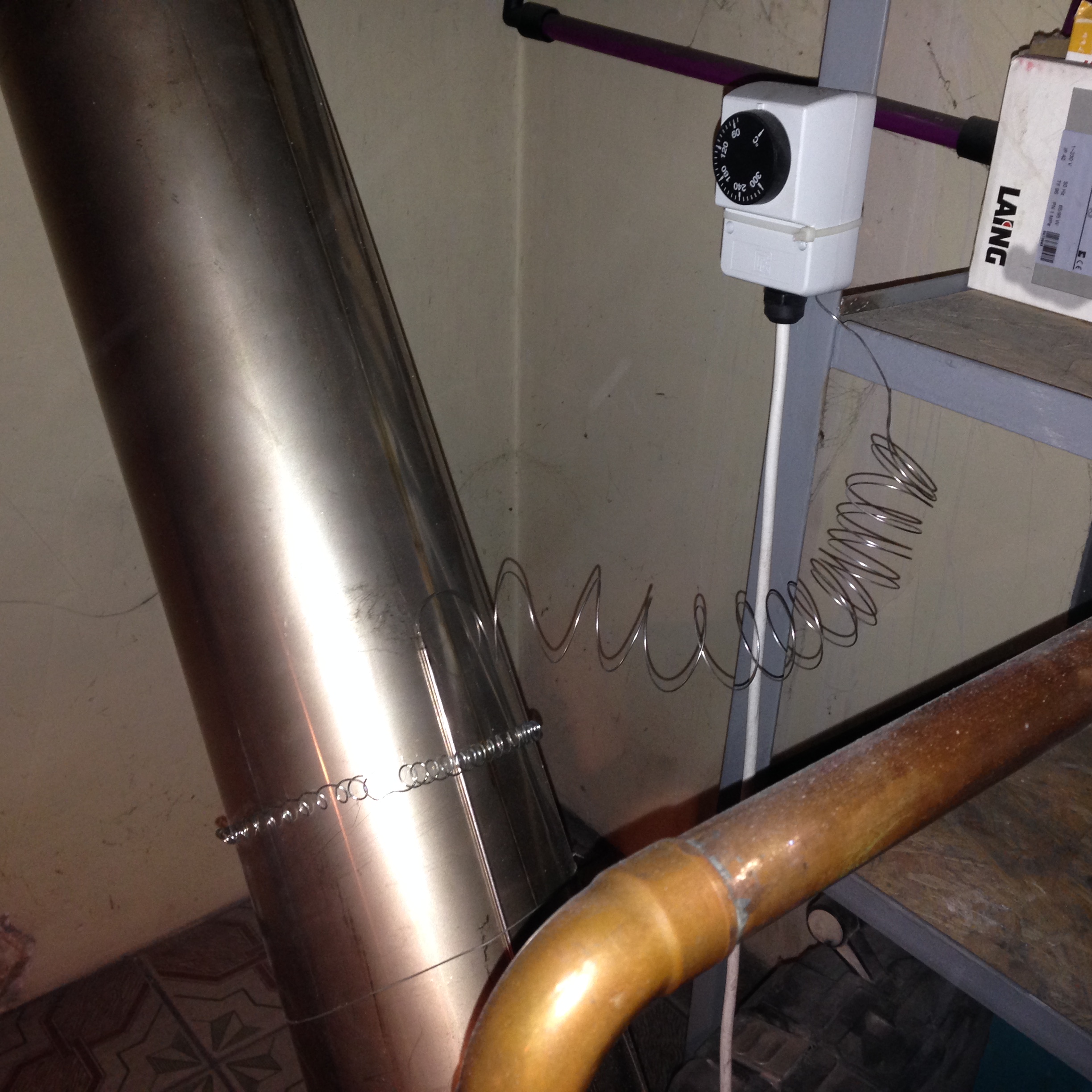

Я у себя отключаю насос на ТА по температуре дымохода.

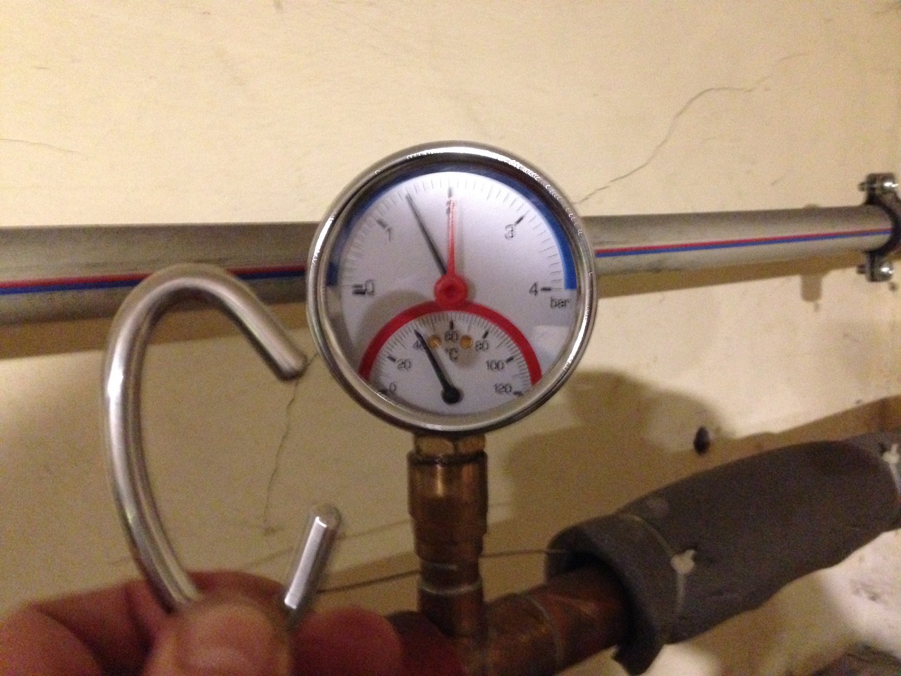

На жаль , на разі , ніяких датчиків на димарі нема, але Ви наштовхнули мене ,дякую, на інше питання : який має бути тиск в сис-мі ? Зараз на холодну є десь 1.1-1.2 при температурі ТА 75-80 гр. тиск зростає до 2.5- 2.8 . РБ вроді по "феншую" 100 л.(Elbi).
Расширительного бака 100л для ТА 1000л. мало, я бы еще добавил минимум 50 литров. Давление при нагреве не должно превышать 1.8. При 2.5 бара должен сработать подрывной клапан и скинуть лишнее давление.
В бак на холодную качайте 1.3-1.4.

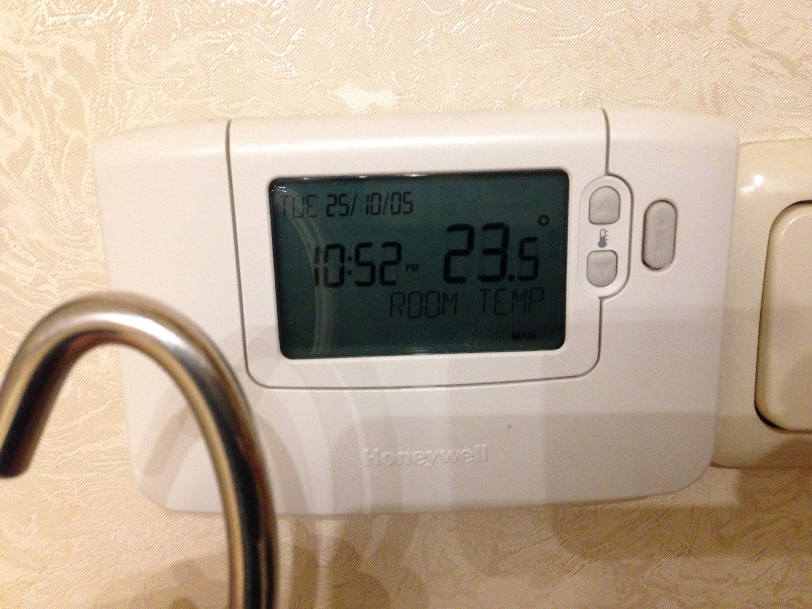

Гляну что у меня и дровишек подкину:
В ТА +70, давление 1,5 бар., подача в систему +40 (автоматика регулирует), температура в доме +23.5грд.
Загострю увагу , sorry, що мені цікаво : 70 гр. на ТА тиск 1.8 , у мене зараз на ТА 68 гр. тиск 2.1 , чи добре я Вас зрозумів , що якщо я добавлю в сис-му до існуючого 100 л. РБ 50 л. то тиск на "холодну" можна знизити до 0.8 bar ? Зараз на "холодну" є 1.1.-.12 bar який потім зростає до 2.5- 2.8 bar.
Не так, давление в системе на холодную зависит от ее высоты (статика) +0,2 бара.
Добавление расширительного бака не даст расти давлению на горячую. У Вас при +100 давление не привысит 2 бара.
Добре , +0.2 bar до чого (до кожного метра висоти ? у мене паливна нижче рівня землі приблизно на метр, брати за відлік рівень паливної?) Перепрошую за Дурні п итання .
Например: От нижней точки системы до самой верхней 10 меров. +0,2 = 1,2 бара.
При висоті будинка , умовно кажучи , 12 м. множимо на 0.2 bar , так ?
Не дома, а системы отопления, не множим. а прибавляем.
12 м это 1.2бара+0,2= 1,4бара.

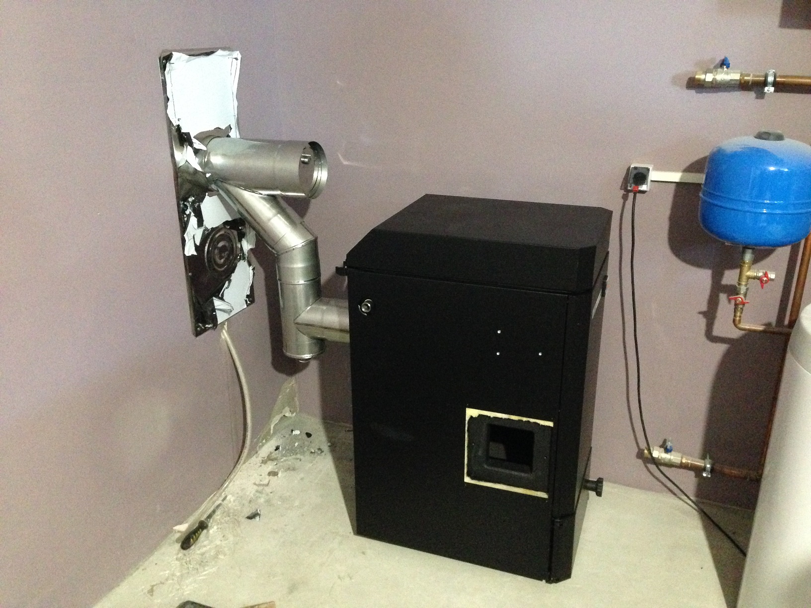

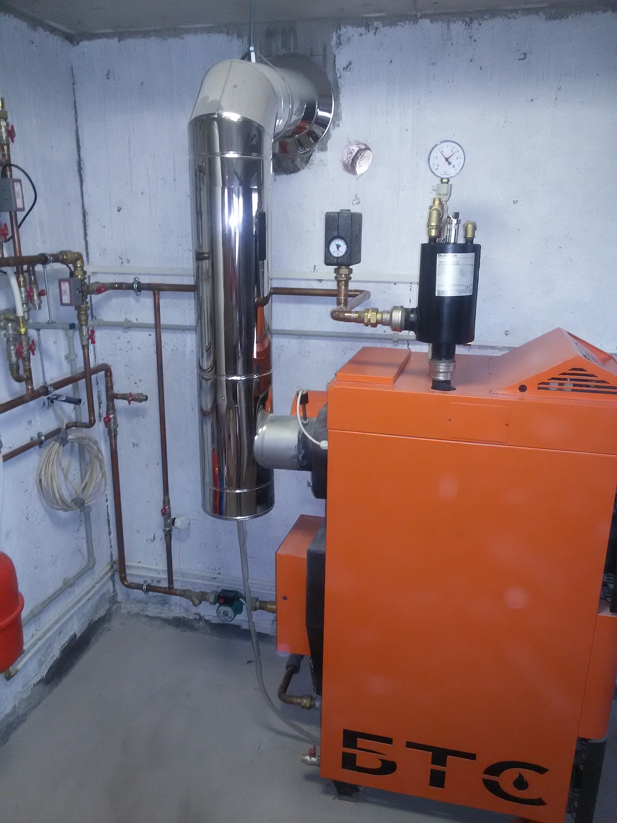

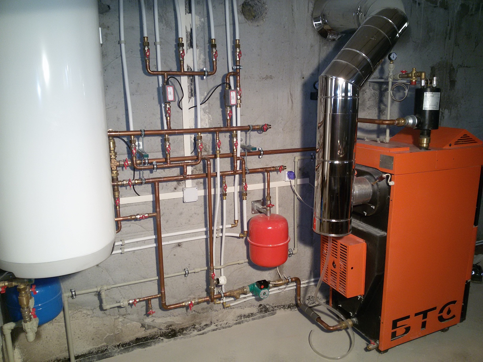

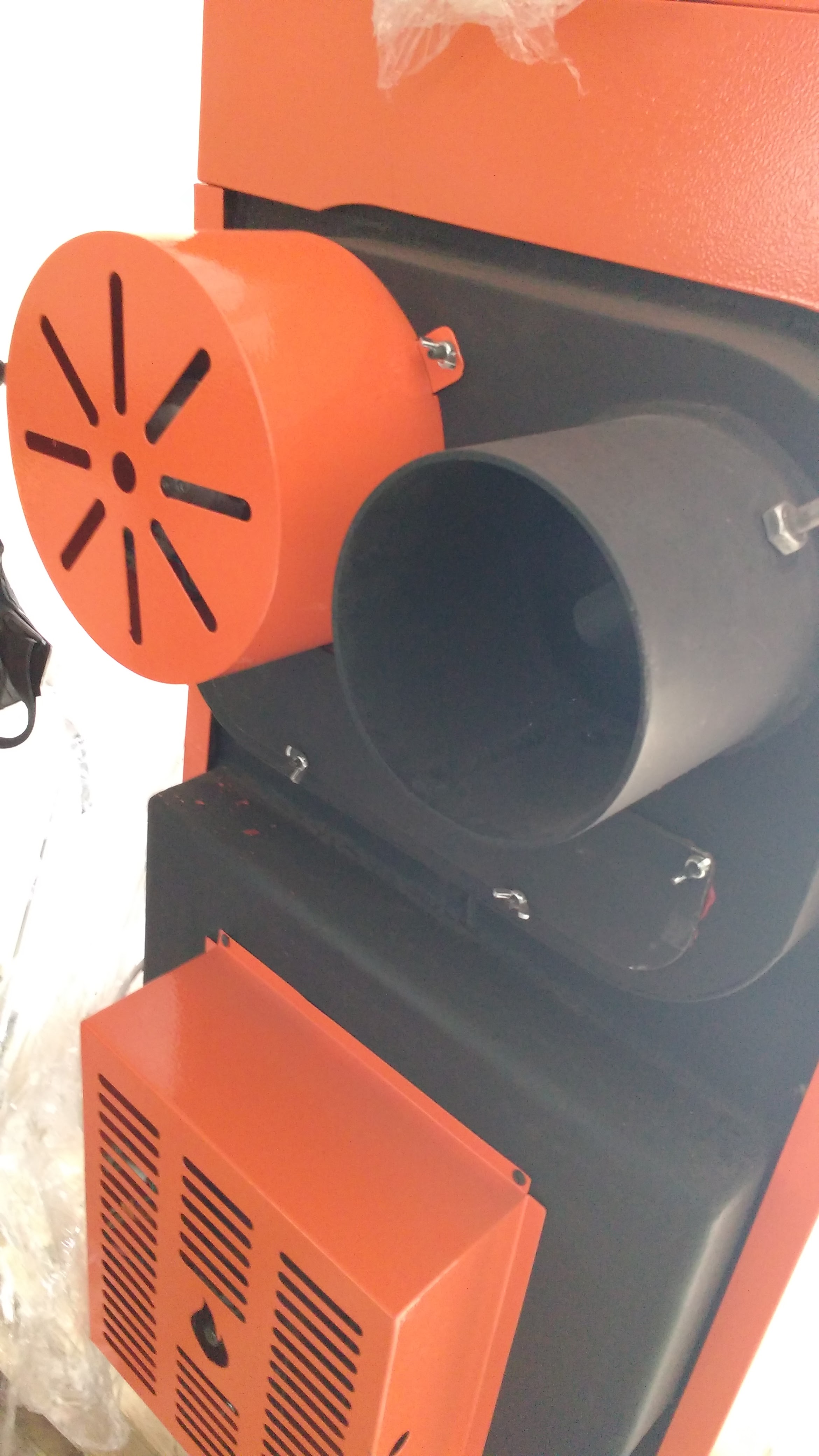

Вітаю.
Вдалось добавити в сис - му компенсуючий бак (80 л) раніше ніж планував.

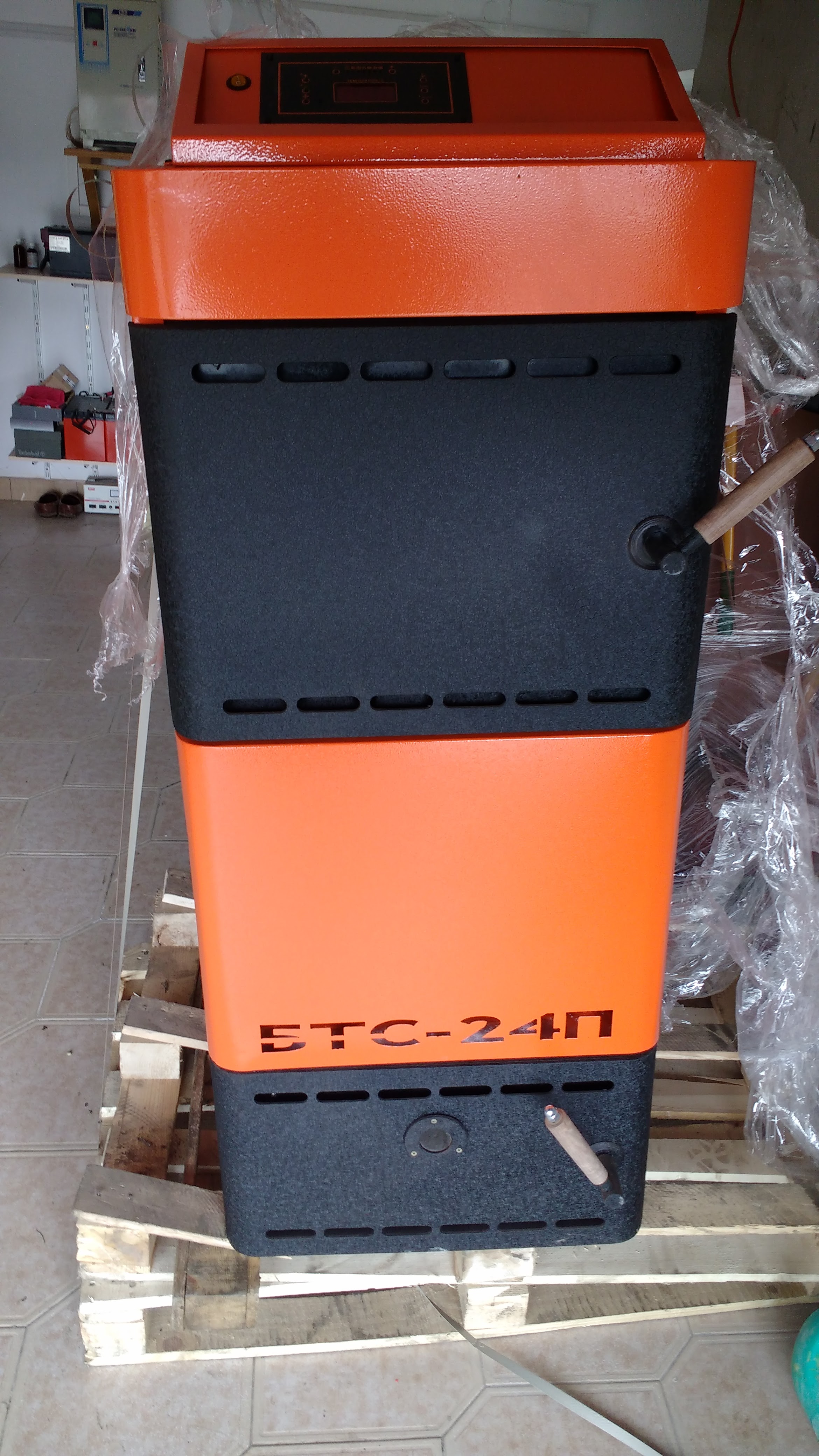

Змінив нарешті і сам котел , встановили БТС - 20 (24) преміум.
Як завжди :beer: виникло декілька питань :
підчас останньої топки були так звані "хлопки" у котлі , з чим це
пов'язано , як уникнути ;
так і не можу нагріти ТА до 85-90 гр. котел відключає димосос при
температурі димових газів 203-205 гр. відповідно зупиняється
зростання температури .
IMG-2e4535feca3cf527e49e0ec92b9b875e-V.thumb.jpg.cae932d47bf62c84696b760ddb14d18e.jpg
IMG-6b8e27a46207964ed00d056118589b8f-V.thumb.jpg.a81fa80b797ac6207b7d0ce16c2ddfe6.jpg
Дякую .

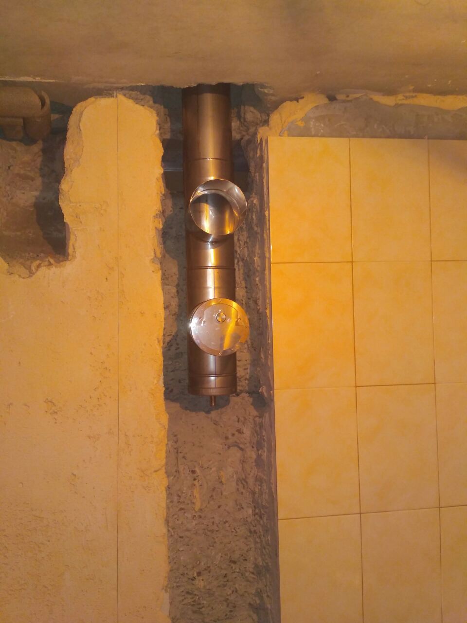

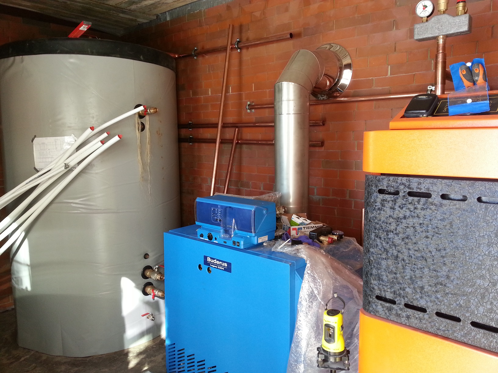

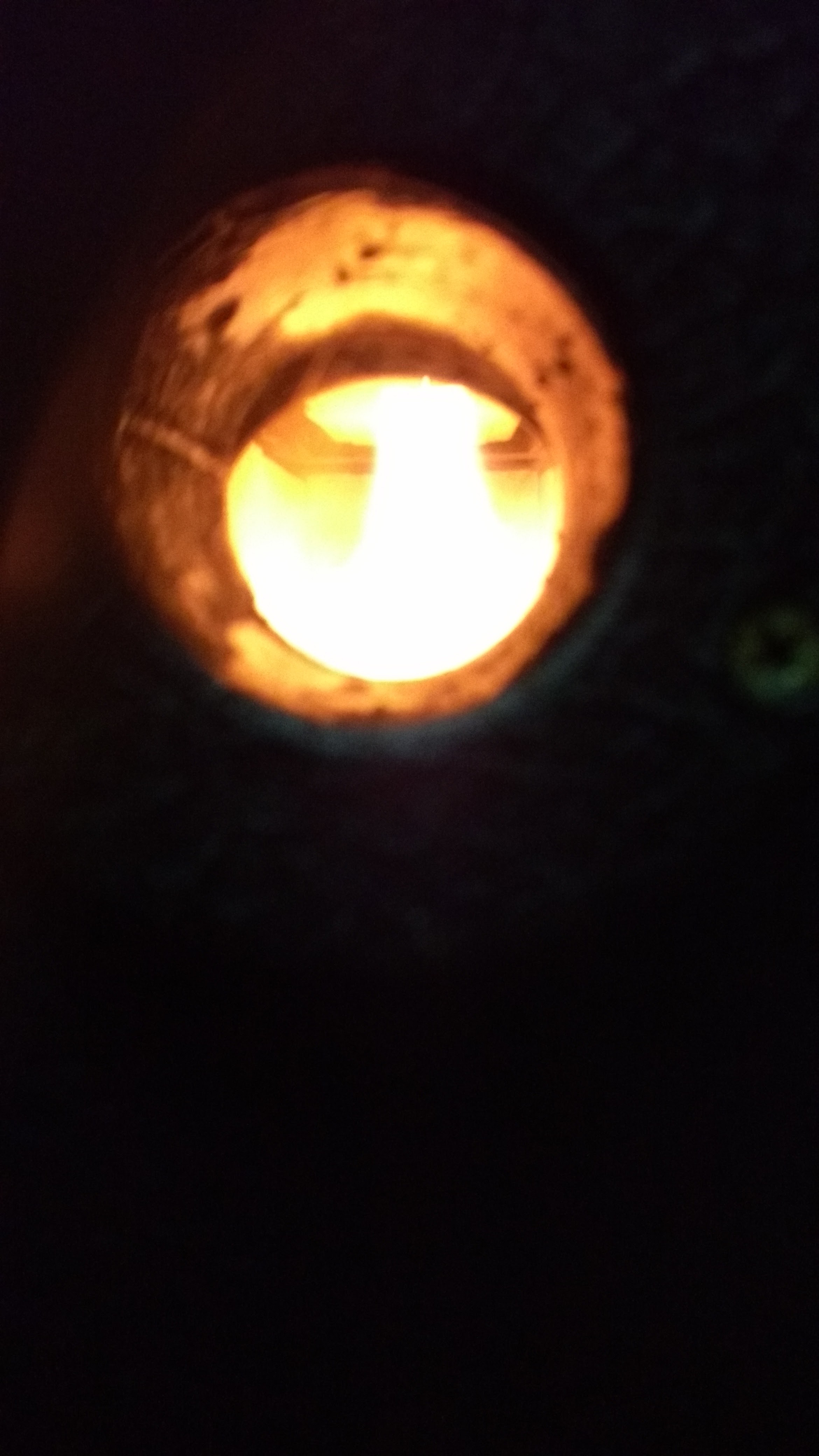

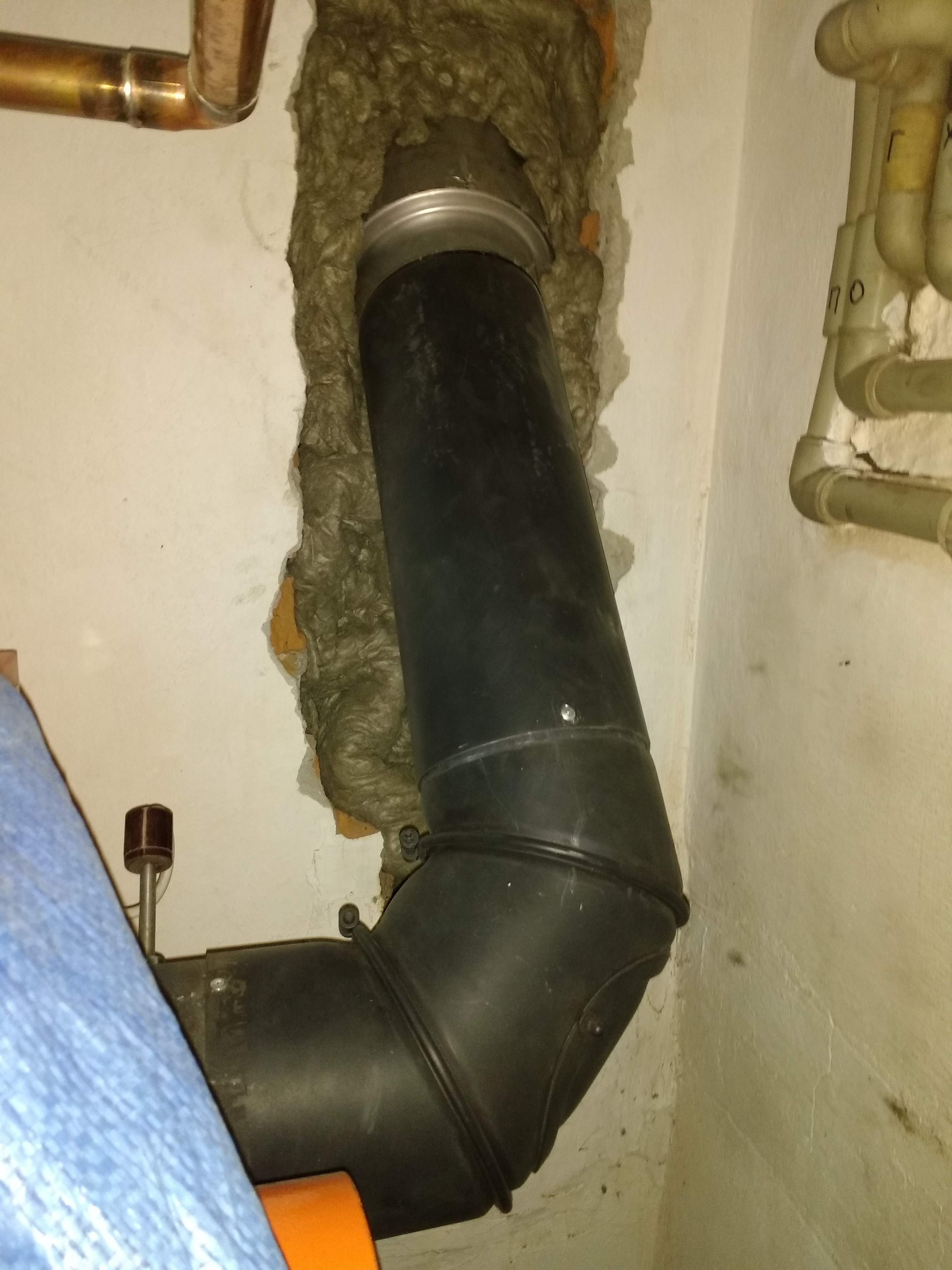

1. Приток воздуха в котельную.
2. Сделать правильно дымоход (диаметр высота).
3. Возможно в дымоход нужно установить регулятор тяги (хлопушка).
Нужно смотреть обвязку котла и дымоход. Обычно проблем при работе на ТА не возникает.
Приток повітря є ;
Димоход загільзували(100*220) ;
"Хлопушку" хочу поставити , шукаю де купити польску.
Обв'язка в принципі залишилась стара.
Проблема "хлопків" була коли котел був завантажений повністю,до цього
топилось декілька раз з половинним завантаженням - "хлопків " не було.
Дякую.
Приток повітря є ;
Какой?
Для Вашего котла дырка в стене минимум 100 мм.
Зараз затопив : 17:00 - тяга димососа 60 відсотків ;
завнтаженість - половина ;
температура максимальна -83 градуса ;
швіидкість насоса 3 (між котлом та ТА) ;
Тепер : на котлі 84 гр. , ТА 73 ГР. (3 РІВНЯ) Хлопків нема.
