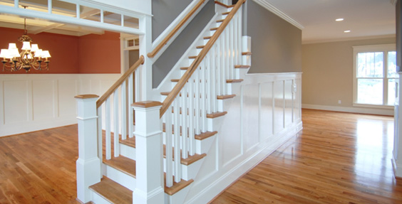

Добрый день.
Посоветуйте, пожалуйста, как лучше и чем лучше обшить металлическую лестницу на швеллере с поворотной площадкой 180*. Лестницу варил сам, получилось очень ровно. Их 2 шт: подвал/первый, первый/второй этаж
Хочется и красиво и качественно и бюджетно.
Ступени будут буковые, сращенные 40х300х1000, а вот подступенки нужны ли буковые или можно использовать что-то другое (сосну например, как она будет выглядеть с буком), и площадку 900х1800 из чего сделать?
Есть фанера 22мм - много, куски 600х1000, есть сухая сосна 120х40.
Чего спрашиваю - ступеней будет 31шт, площадок нужно 2 шт, подступенков тоже 31, а еще зашить боковину необходимо - короче не бюджетно выходит, если все из бука делать.
И вопрос №2 - у кого в Днепре это можно все купить

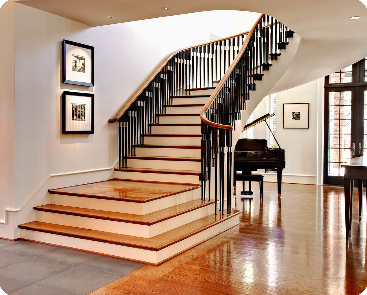

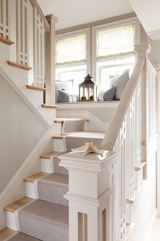

Можете сделать в американском стиле:ступени с текстурой,белые подступенки и косуоры(боковинки).Площадки с бука или паркетной доски .Подступенки из фанеры или сосны.Балясины из сосны.Ступени покрывайте с двух сторон,так как бук очень реагирует на перепады влажности.
