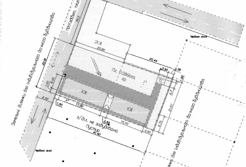

GonZZo Опубліковано: 17 лютого 2017 Поділитись Опубліковано: 17 лютого 2017 Доброго утра! Собирался строить в одном пгт домик двухэтажный-дачу. Разрешение не давали-мол нет детального плана... За год сумел сделать детальный план участка,но теперь поменялись планы-хочу построить точно такое же здание как и было,но перпендикулярно тому что на детальном плане...Возможно ли это? Некоторые говорят,что детальный план лишь уточняет назначение земли и необязательно строится как в нем точно указано... Есть мысли по этому поводу или опыт?... Посилання на коментар Поділитися на інших сайтах More sharing options...
Татьяна5 Опубліковано: 17 лютого 2017 Поділитись Опубліковано: 17 лютого 2017 Доброго утра! Собирался строить в одном пгт домик двухэтажный-дачу. Разрешение не давали-мол нет детального плана... За год сумел сделать детальный план участка,но теперь поменялись планы-хочу построить точно такое же здание как и было,но перпендикулярно тому что на детальном плане...Возможно ли это? Некоторые говорят,что детальный план лишь уточняет назначение земли и необязательно строится как в нем точно указано... Есть мысли по этому поводу или опыт?... Ничего в терминологии не путаете? ДПТ дает право на постройку, как именно - это строительный паспорт Посилання на коментар Поділитися на інших сайтах More sharing options...
GonZZo Опубліковано: 17 лютого 2017 Автор Поділитись Опубліковано: 17 лютого 2017 Не путаю,в моем ДПТ нарисованы мой дом(пятна застройки),его размер и рсстояния до границ участка,соседние здания.И еще указано типа размер дома до 300 метров... Посилання на коментар Поділитися на інших сайтах More sharing options...
Татьяна5 Опубліковано: 17 лютого 2017 Поділитись Опубліковано: 17 лютого 2017 Не путаю,в моем ДПТ нарисованы мой дом(пятна застройки),его размер и рсстояния до границ участка,соседние здания.И еще указано типа размер дома до 300 метров... Вы о стройпаспорте пишите, в не о ДПТ, в ДПТ такого нет, в ДПТ схематически нарисованы дома (не всегда), но они не имеют конкретики с точки зрения расстояний дом соседей и тп. Посилання на коментар Поділитися на інших сайтах More sharing options...
GonZZo Опубліковано: 17 лютого 2017 Автор Поділитись Опубліковано: 17 лютого 2017 Ну в моем ДПТ нарисованы дома с расстояниями и размерами КЖ Посилання на коментар Поділитися на інших сайтах More sharing options...
Татьяна5 Опубліковано: 17 лютого 2017 Поділитись Опубліковано: 17 лютого 2017 Ну в моем ДПТ нарисованы дома с расстояниями и размерами КЖ возможно, там момент с красными линиями взять бы план и к Вашему районному архитектору зайти Посилання на коментар Поділитися на інших сайтах More sharing options...
GonZZo Опубліковано: 17 лютого 2017 Автор Поділитись Опубліковано: 17 лютого 2017 Ну а вобщем необязательно строить четко по ДТП?я так понимаю? Посилання на коментар Поділитися на інших сайтах More sharing options...
Татьяна5 Опубліковано: 17 лютого 2017 Поділитись Опубліковано: 17 лютого 2017 Ну а вобщем необязательно строить четко по ДТП?я так понимаю? Нет, не так понимаете в ДПТ, в котором нет отягощений красными линиями и тп, нет таких обозначений, как у Вас, а у Вас - есть, то есть вопрос стоит задать ответственному архитектору по крайней мере, ни в одном из 6-ти ДПТ на целые массивы у нас я такого не видела Посилання на коментар Поділитися на інших сайтах More sharing options...
GonZZo Опубліковано: 17 лютого 2017 Автор Поділитись Опубліковано: 17 лютого 2017 ТО есть если я подам доки на строй паспорт и будет указан дом не там где по ДПТ,то мне не дадут его? Посилання на коментар Поділитися на інших сайтах More sharing options...
Татьяна5 Опубліковано: 17 лютого 2017 Поділитись Опубліковано: 17 лютого 2017 ТО есть если я подам доки на строй паспорт и будет указан дом не там где по ДПТ,то мне не дадут его? если у Вас там есть ограничения, обусловленные красными линиями, то да, если так ограничений нет - то Вам согласуют нужное Вам размещение Посилання на коментар Поділитися на інших сайтах More sharing options...
GonZZo Опубліковано: 17 лютого 2017 Автор Поділитись Опубліковано: 17 лютого 2017 А эти красные линии разве не указаны на ДПТ? Посилання на коментар Поділитися на інших сайтах More sharing options...
Татьяна5 Опубліковано: 17 лютого 2017 Поділитись Опубліковано: 17 лютого 2017 А эти красные линии разве не указаны на ДПТ? указаны, причем как-то специфически сходите к архитектору, 15 минут и будет ясность Посилання на коментар Поділитися на інших сайтах More sharing options...
