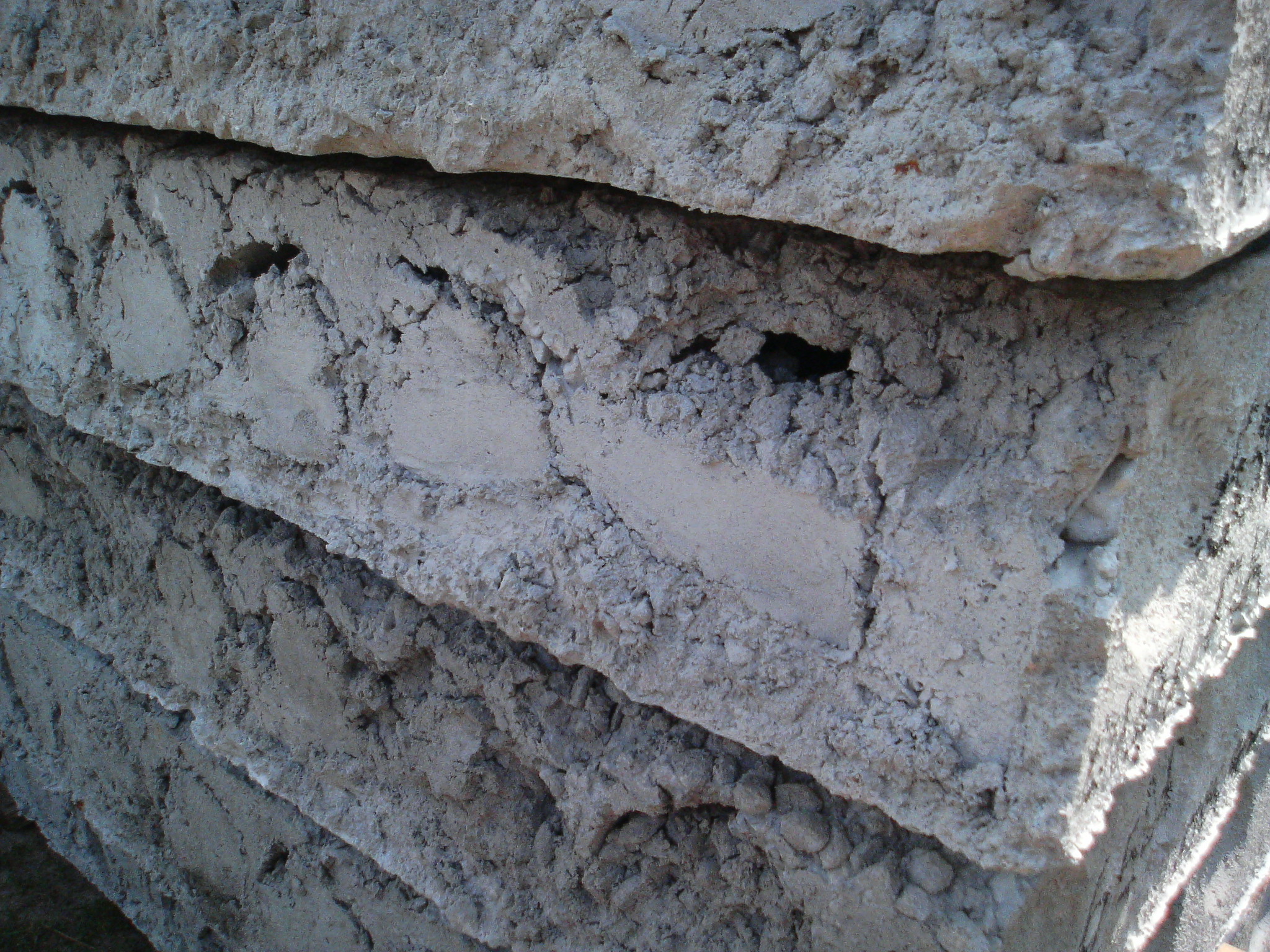

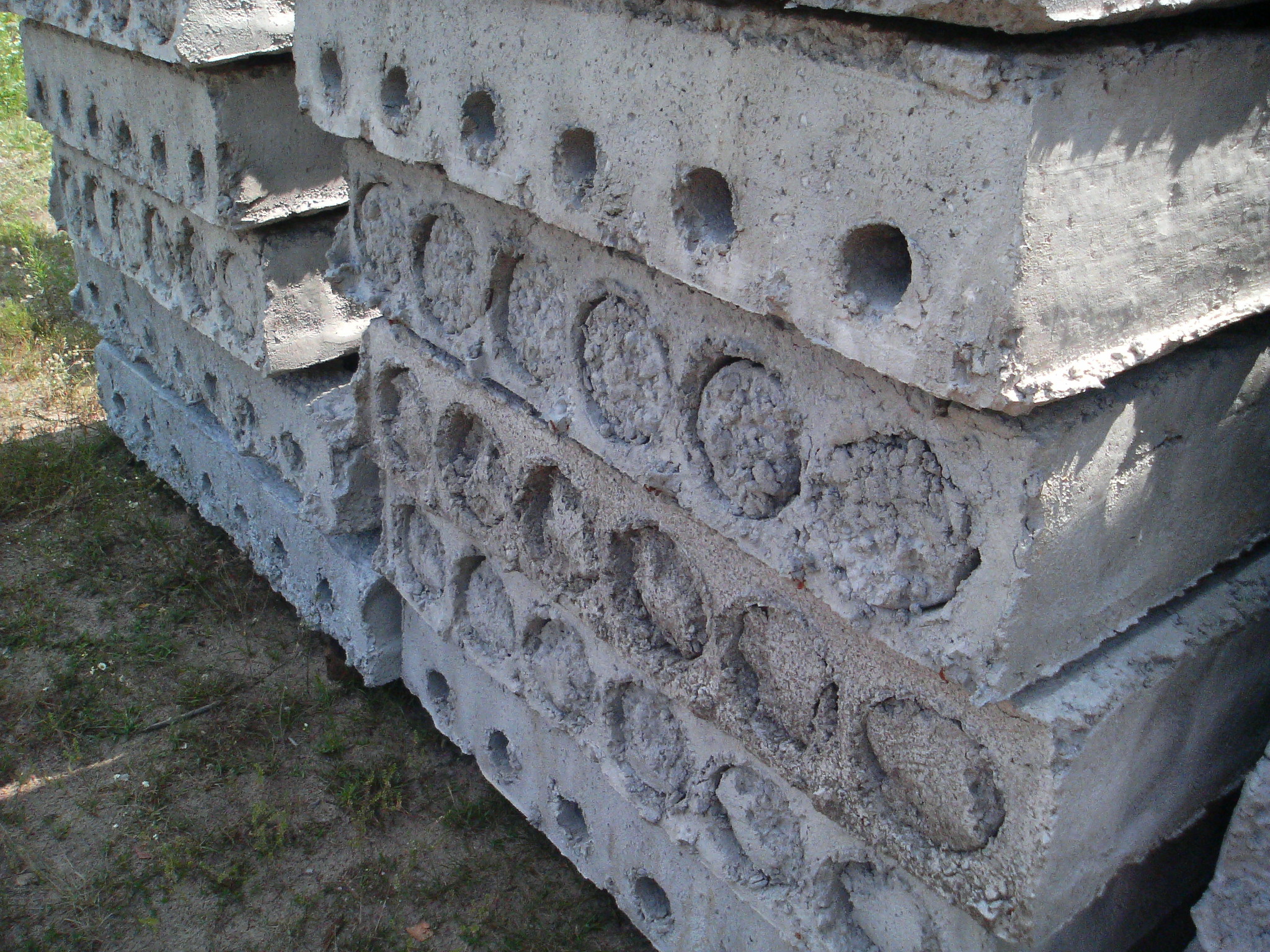

Заказал плиты на их заводе по их словам: На наших плитах все Бровары построены! На фотографиях Вы можете увидеть их качество причем при одна плита лопнула при снятии ее с длиновоза. При первой беседе они сказали что поменяют бракованые плиты, но позже сказали что менять будут только способом: меняй плиты на складе на ту что сверху а не ту на которую показываешь, а там как все под заказ с продольными трещинами (по их словам это усадочные трещины) После звонка главному инженеру и общении с директором по качеству ОТКВ лучшем случае вернут деньги, но готовы и поменять и на ту которую покажешь пальцем. Уважаемые домовладельцы, может у кого был опыт возврата плит, подскажите как действовать?

где фото лопнувшей при снятии с длинномера плиты?
что мы должны увидеть на втором и третем фото?
на первом фото ничего преступного не видно.

на первом фото я вижу поверхностную трещину на верхней плоскоскости плиты, параллельную длинной стороне плиты (плита работает на прогиб, смертельные трещины перпендикулярны длинной стороне). ничего преступного в этом нет, не путайте ПК с рельсой.

В плитах не внешний вид важен, и темболее не сварху. Робочяя поверхность и робочяя арматура находится снизу, главное какая там арматура. А то что дирочка или трещинка сверу это фигня. Говорь это как человек который уже 8 лет связан с строительством и по образованию ПГС.

Если в плитах даже внешне нет привлекательности то кто может гарантировать их качество внутри? У нас на гаражах было пошла трещина на плите с завода Дарницкого. Пришлось хозяевам подпор устраивать.

Как-же не говорит? Я бы даже усомнился что эти плиты были на вибростоле, а про пропарку я думаю, в данном случае, вспоминать не стоит. Мне бэушные плиты привозили гораздо лучшего качества, а эти плиты не брать не под каким предлогом. Если они гавно (извените за прямоту) снаружи, то они ещё хуже внутри.

трещини которие появильсь на бетоне означают что панели сушили при черезчур высокой температуре, чреваты они(трещины) только тем что оголили в некоторых местах арматуру которая начнет ржаветь.
Решается эта проблема обычной цементной стяжкой после монтажа панелей.
