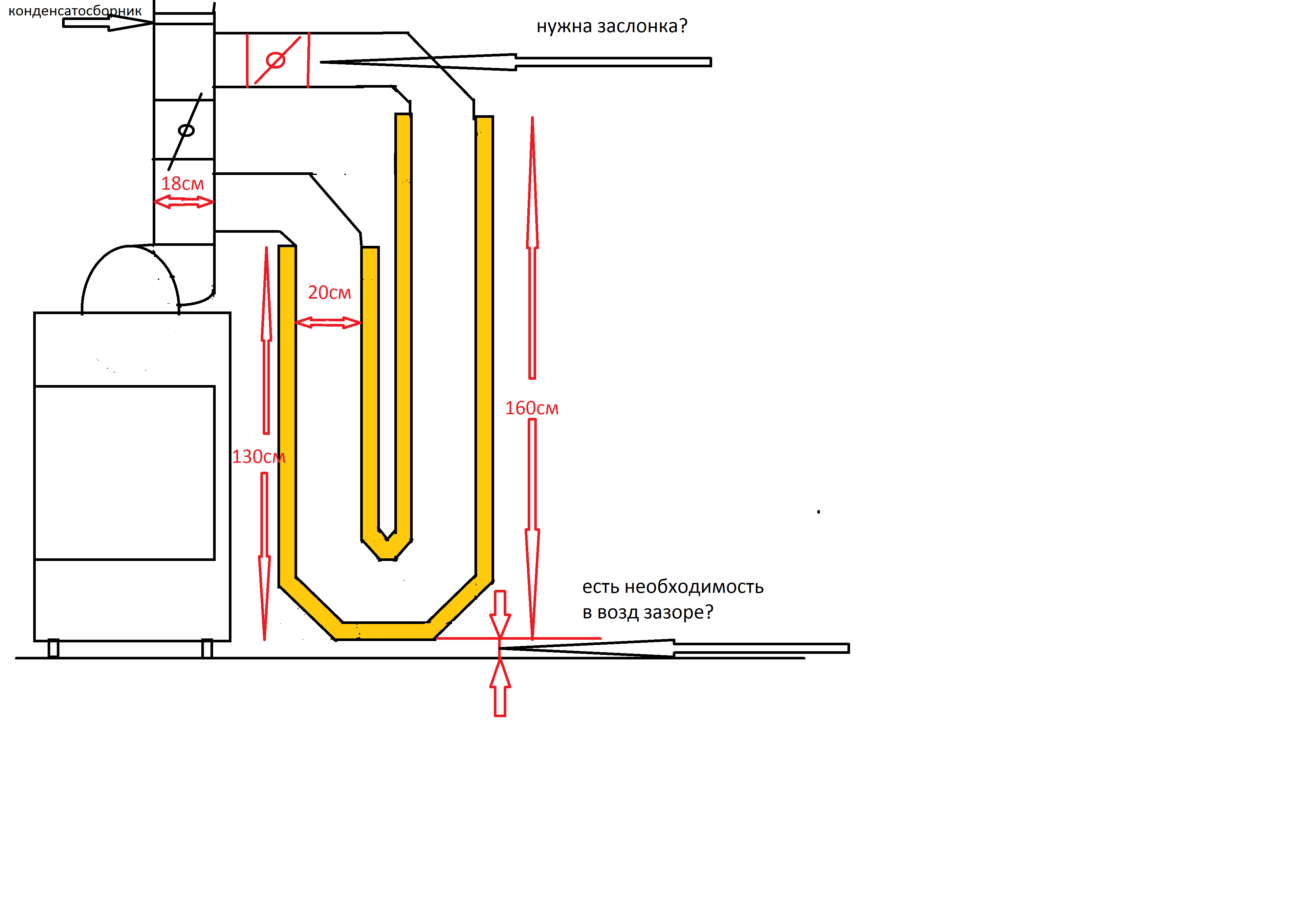

по схемі я б робив так, над топкою виходите в сторону під прямим кутом, входите в димоборот, канал якого опускається вниз десь на 1,4м потім розвертаєте канал вверх на 180 десь на висоту 1,7м і під прямим кутом вертаєтесь в димохід. Між входом і виходом з каналів на трубі вертикальній ставите заслонку прямого ходу.
Десь вище по темі володимир вогнистий скидав схему колпака, тільки там повернення в димохід треба дотягнути до Вашого димоходу над топкою.

я розумiю треба робити десь так
Примерно так. Заслонку желательно поставить-это будет тройник с двумя шиберами связанными между собой. Зазор желательно сделать под каналами(шанцы). Пол в тепловоздушной камере тоже можно утеплить
спасибо
1 каналы из шамота на ребро 6.5см или лучше тоньшим?
2зазор под каналами выполнить используя сварную конструкцию из железного уголка? 5см достаточно?
3 по заслонке надо дополнительное разъяснение конструкции
4 нужны ли какие-то технологические отверствия в воздушных каналах для чистки и т п?
5 чем клеить шамотный кирпич глина или из асортимента эпицентр огонек артисан
6 использовать черные трубы 2 мм? как герметизировать стык трубы с шамотным каналом?
может много вопросов но хотелось бы все себе уяснить чтобы избежать ошибок буду признателен
в принципі так, тільки GIM пропонує один ричаг на дві заслонки на виході з димоходу www.kaminin.ua/product/troynik-trm-90-150-dvuhpriplyvnyy-3013.html?lang=ru
але я не розумію як конденсат буде збиратись і чиститись, якщо це одна пряма труба. Загалом було варто змістити топку відносно труби, бо конденсат в топку буде текти, бо якщо у Вас є відвід то я не розумію як він працює. З топки здається має йти труба по диму, а димохід вже по конденсату.
6 использовать черные трубы 2 мм? кагерметизировать стык трубы с шамотным каналом?
1. я для себе вибрав варіант шамот ША-6 на ребро 4+4 см, по ТРОЛ
2. теж цікаво, завтра починає майстер мурувати, подивлюсь що порадить
3. моє повідомлення вище
4. так потрібні, внизу точно
5. я тим самим аустрофламом буду що і стінки
6. я беру чорні 2мм, а навколо входу труби в шамот уплотняти шнуром уплотняючим жаростійким

коли встанавлювали топку представник магазину сказав що вертикальний вихiд в димар нормальна схема при наявностi конденсатозбирача який ставиться прямо на вихiд топки конденсатозбирач представляе собою 40см нержав труби з спецiальним розпилювачем всерединi завдяки йому конденсат випаровуеться

то я розумiю достатно поставити один такий тройник на виходi з димових каналiв i в одному положеннi це лiтнiй режим в iншому прохiд через димовi канали

а зрозумiв товщина стiнки каналу 8см а 6.5 стандартний що замало?

так теж роблять, але чомусь в ТРОЛ є кілька варіантів і вони всі двохконтурні, не знаю чому, думаю це непринципово
що використовувати в якостi технологiчних отворiв димових каналiв?

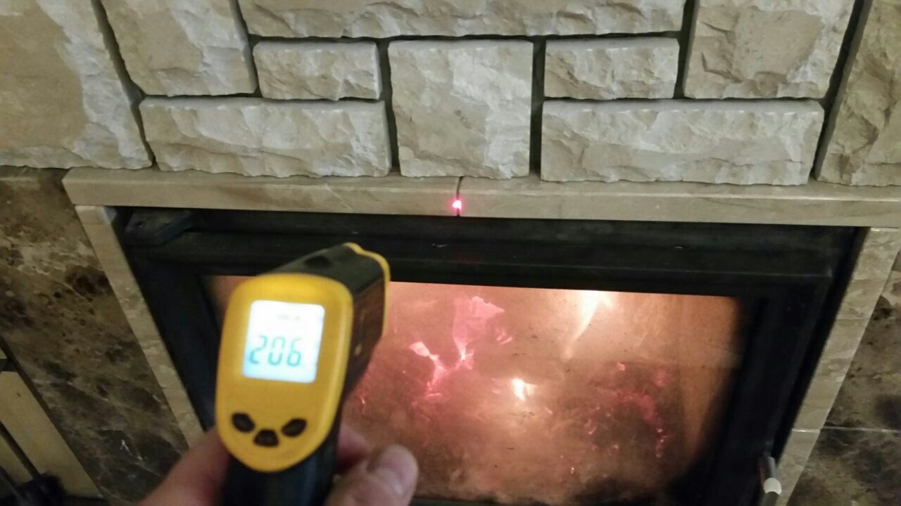

зараз маю 4.1 м2 шамотного короба добавляю теплоаккумулятор розширяю короб мiн на 50 см рахуемо 0.5х1.7м=0.85м2 друга стiнка з суперiзол загальна площа виходить 4.95м2.може й маловато може треба буде проконтролювати температуру внутрi короба i тодi орiентуватись з жалюзями до речi яка температура критична i в якому мiсцi замiряти?
Змінено користувачем chbz
до речi яка темперетура критична i в якому мiстi замiряти?
я чув про 250градусів, але це для механізму гільйотини, а так самому цікаво
