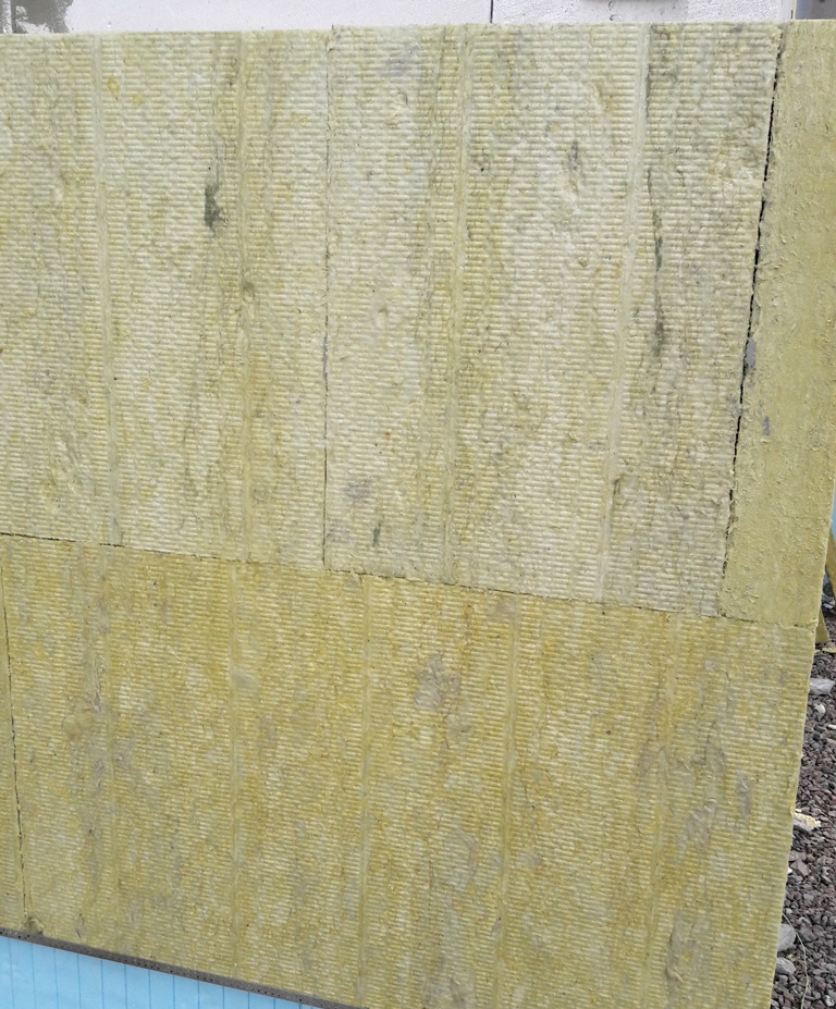

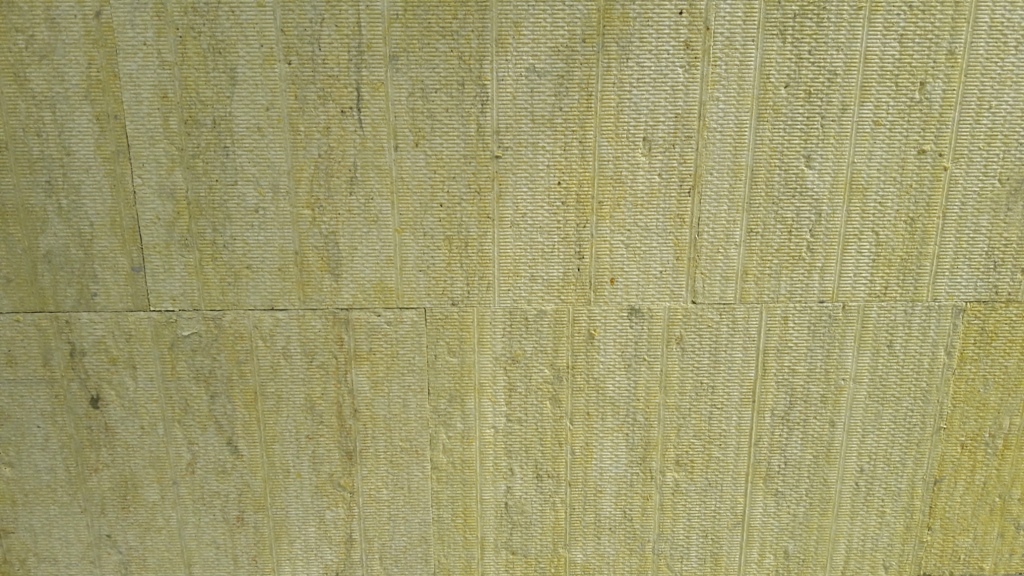

PROFITEC
Такой слой, так называемое "чернение" фасадной ваты любой фасадчик делает перед нанесением армирующего состава с сеткой.

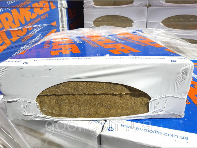

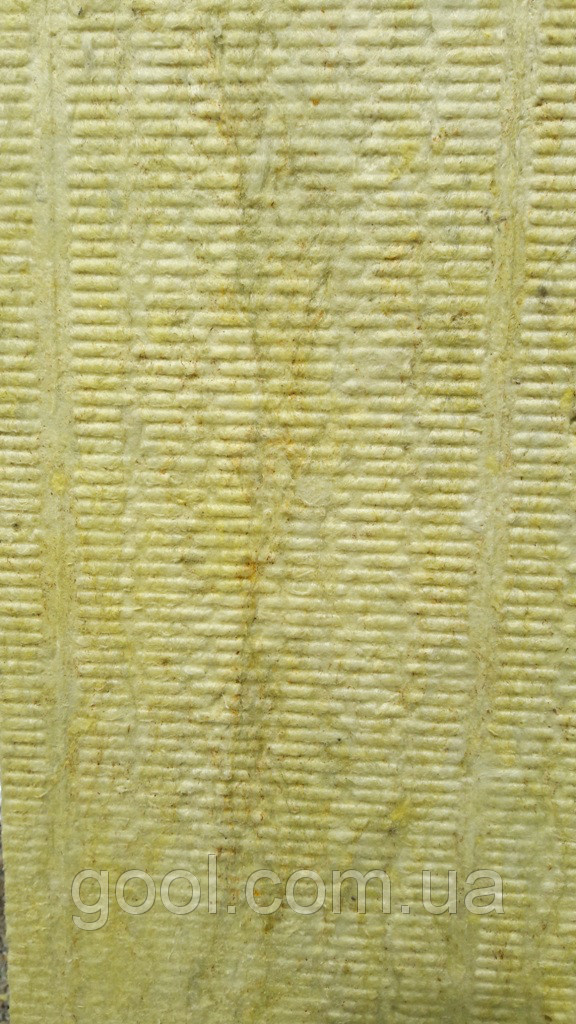

Фасадная вата Термолайф ТЛ Эко Фасад плотность 135 кг/м3, толщина 100 мм.

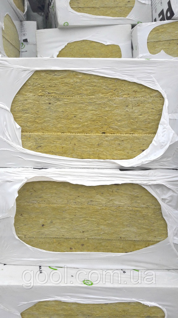

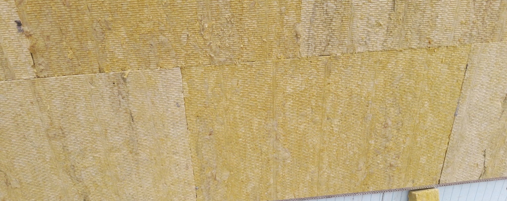

Давно эту тему не поднимал. Определённо, этой позиции здесь не хватает!? Материал Petralana относительно новый на рынке Украины, но пользуется достаточной популярностью.
Фото, как всегда реальные, без каких-либо улучшений.
ИМХО, могу сказать, что в начале года вата выглядела более презентабельно, чем в так называемый "сезон". Для компании, которая только фактически начинает работать с рынком Украины, контроль качества поставляемой продукции должен быть, мягко выражаясь, более серьёзным!?
