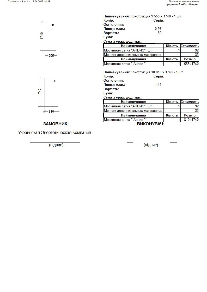

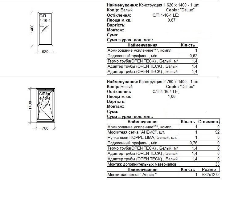

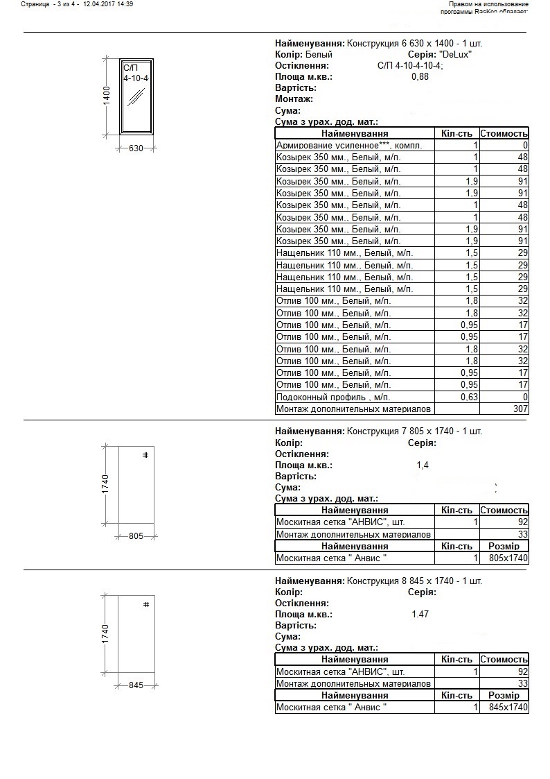

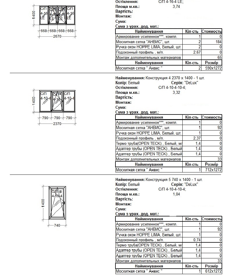

Дайте предложение по окнам с монтажем

Чуть интересная комплектация , 1 кам пакет с эн. сбережением, а 2х камерный пакет без оного. Оно, эн. сбережение, не такое уж и дорогущее, ставили бы в 2 кам пакете, ато как то не понятно. Но, заказчик всегда прав:).
