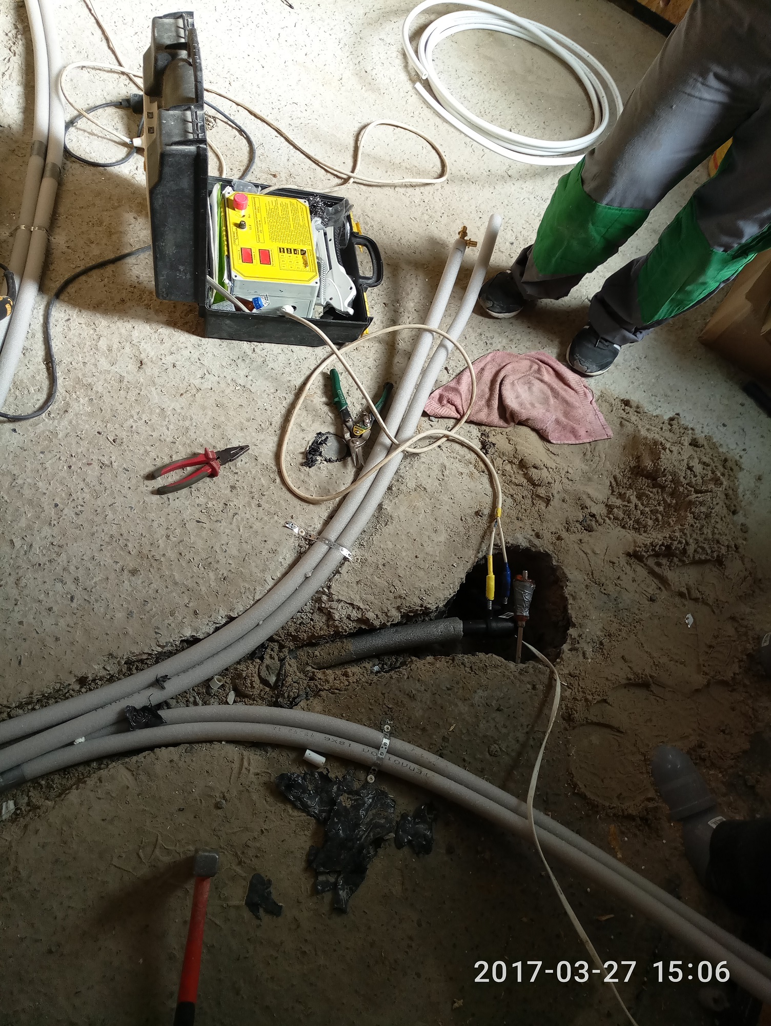

Самый простой способ - нагрейте феном ПЕ трубу, закрутите в шее ОК чтобы в разогретой трубе появилась резьба, подождите пока остынет, выкрутите и посадите на герметик.
как вариант, спасибо. В ОК резьба внутренняя, на пнд получится внешняя, правильно? Хотя можно поиграться. Я вообще думал в сторону фитингов для металлоплатса на 1'. Работоспособно?

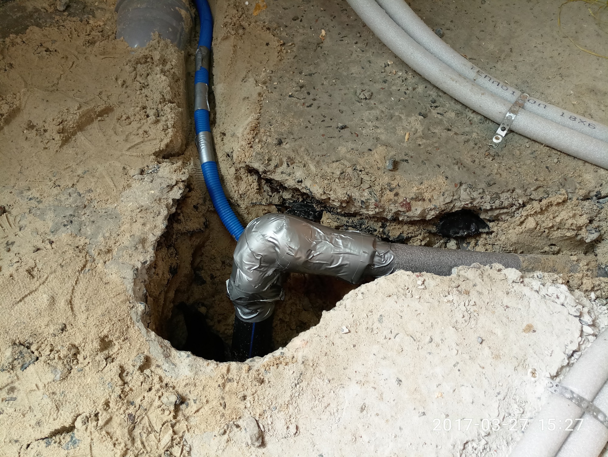

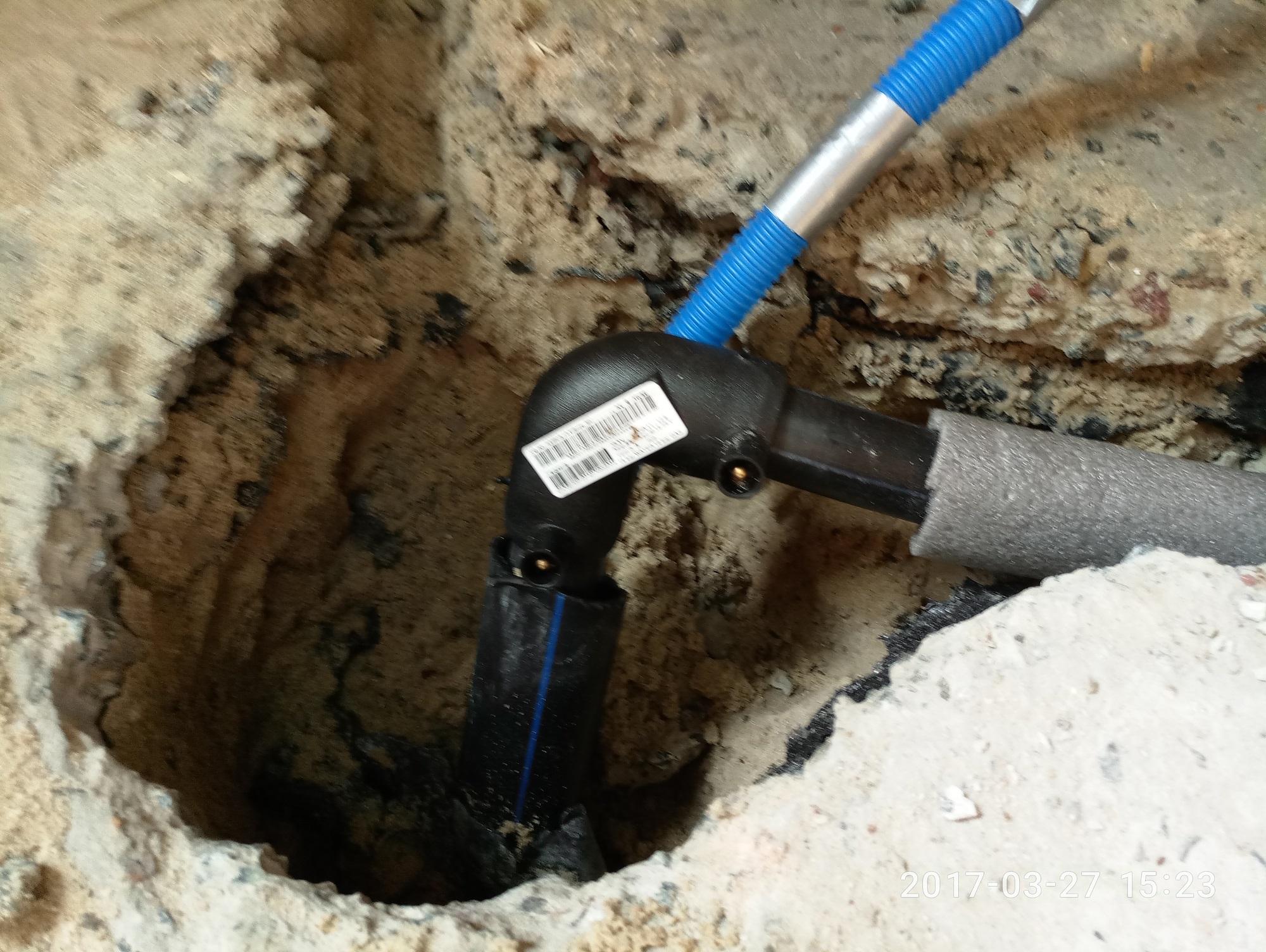

Или посмотрите фитинги для ПЕ труб под пайку.
Пардон, сварки пе труб.
Пардон принимается, а варить ее чем? аппарат сколько стоит? Даже аренда на один фитинг будет золотой.

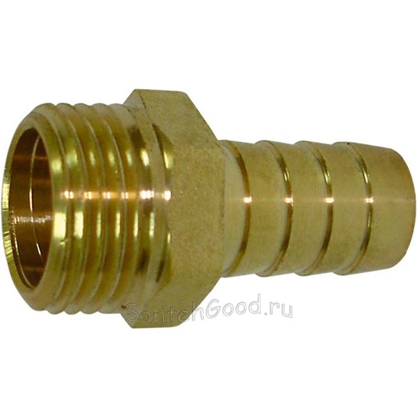

На любом рынке продаются штуцеры из латуни под такие вещи
Нагреть трубу вставить на штуцер, его в ОК. Можно применить хомутик. Еще круче разогреть кольцо ПЕ трубы и натянуть на трубу в штуцере, подождать охлаждения, кольцо плотно стянет трубу и штуцер.
Аппараты подешевели, можно купить за 1 кило у.е.
В аренду нет смысла брать, люди сами приедут 20 у.е. пайка одного фитинга.
Супер! То что надо. Просто и технологично. Поеду покупать и на вых делать.
