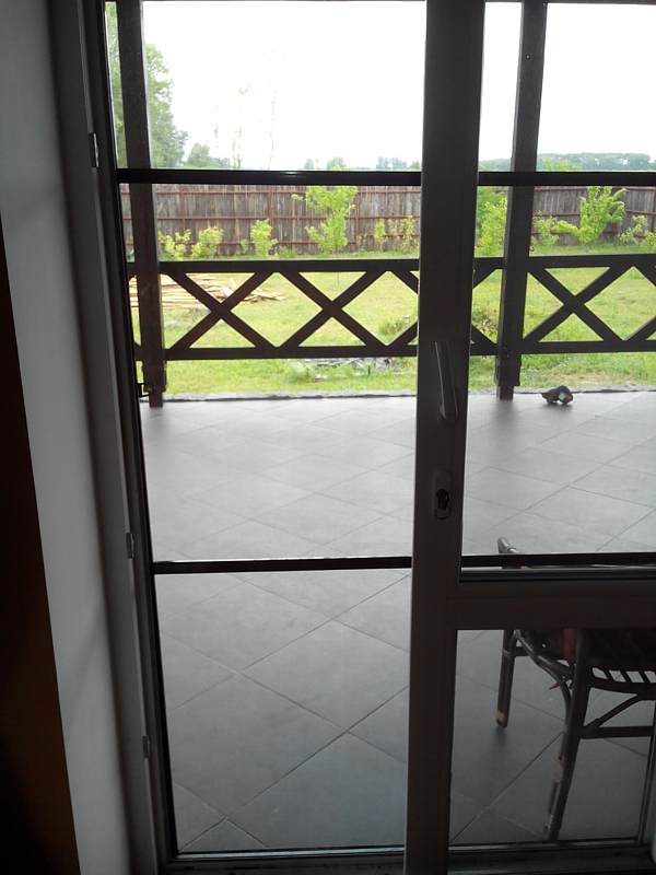

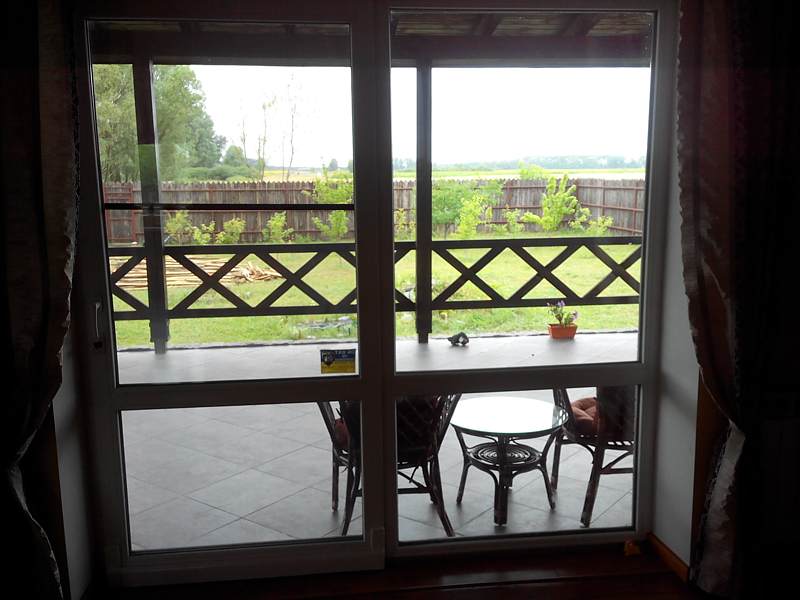

Не знаю делал ли кто такое. Пришла в голову идея как быстро и задешево сделать сетку на раздвижную дверь в сад. Второе лето, полет нормальный, мух ноль, дверь почти всегда открыта, или на проветривании.

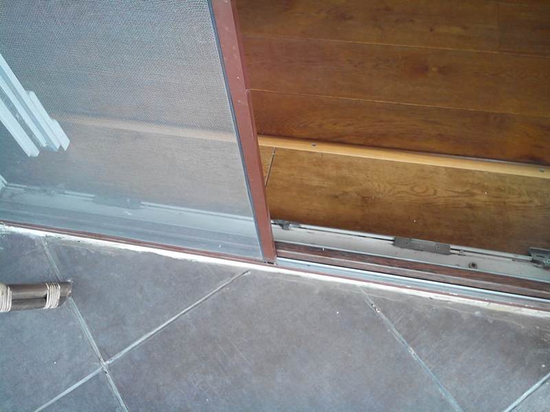

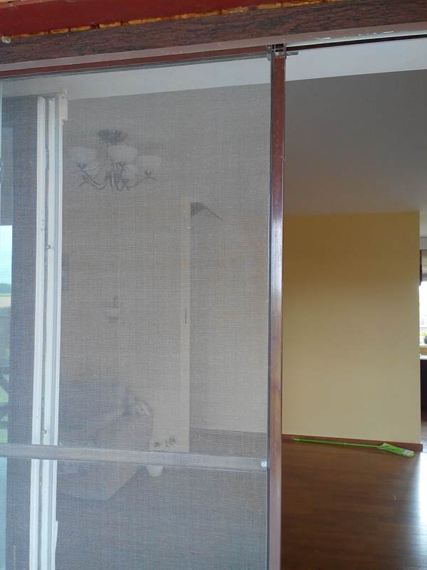

В оконной конторе заказал внешнюю сетку 2.15*1.20 с двумя перемычками на высоте перемычки в двери (чтобы за ней пряталась). Там поудивлялись куда это такое, но сделали за 500грн. В Эпике купил 2шт 2 метровых "П" -образных аллюм. профиля. Там были 12мм и 13мм, 12 оказался впритык, тер бы. Купил 13мм. Прикрутил с потаями, чтобы не терли, покрасил. Вставил сетку, скользит легко.
Из недостатков - собака первые дни в сетку врезалась, но потом привыкла, относится теперь бережно :)
Хороший вариант, но как второй вариант можно было бы поставить распашную сетку тоже. К глухарю на петли пластиковые кинуть.
