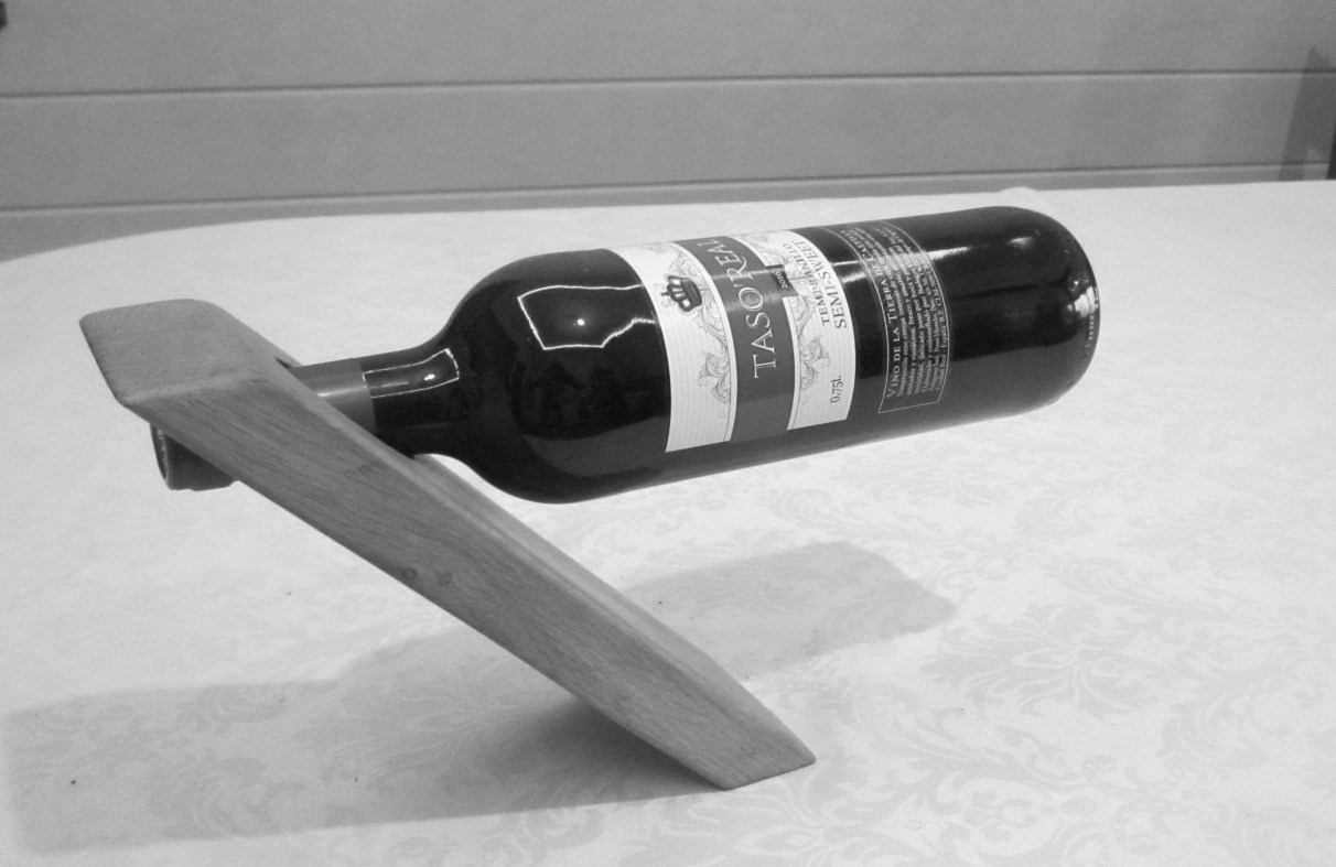

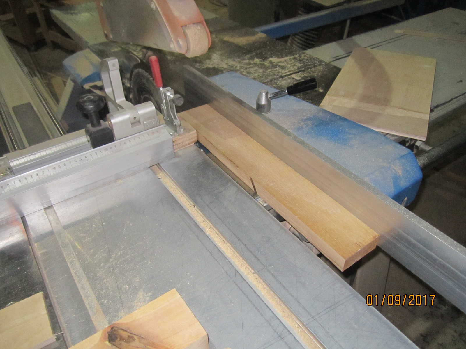

TTJ Опубліковано: 4 вересня 2017 Поділитись Опубліковано: 4 вересня 2017 Вот такая подставочка . Расскажу как сделать Посилання на коментар Поділитися на інших сайтах More sharing options...

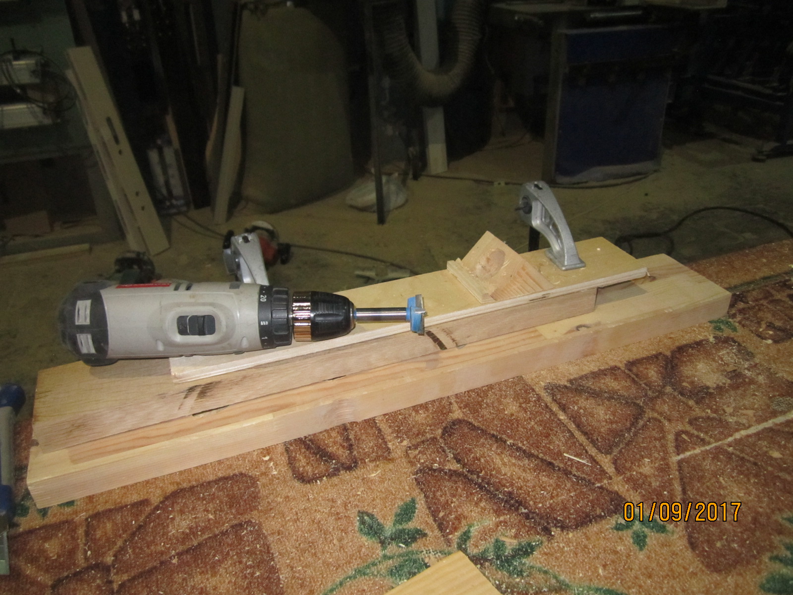

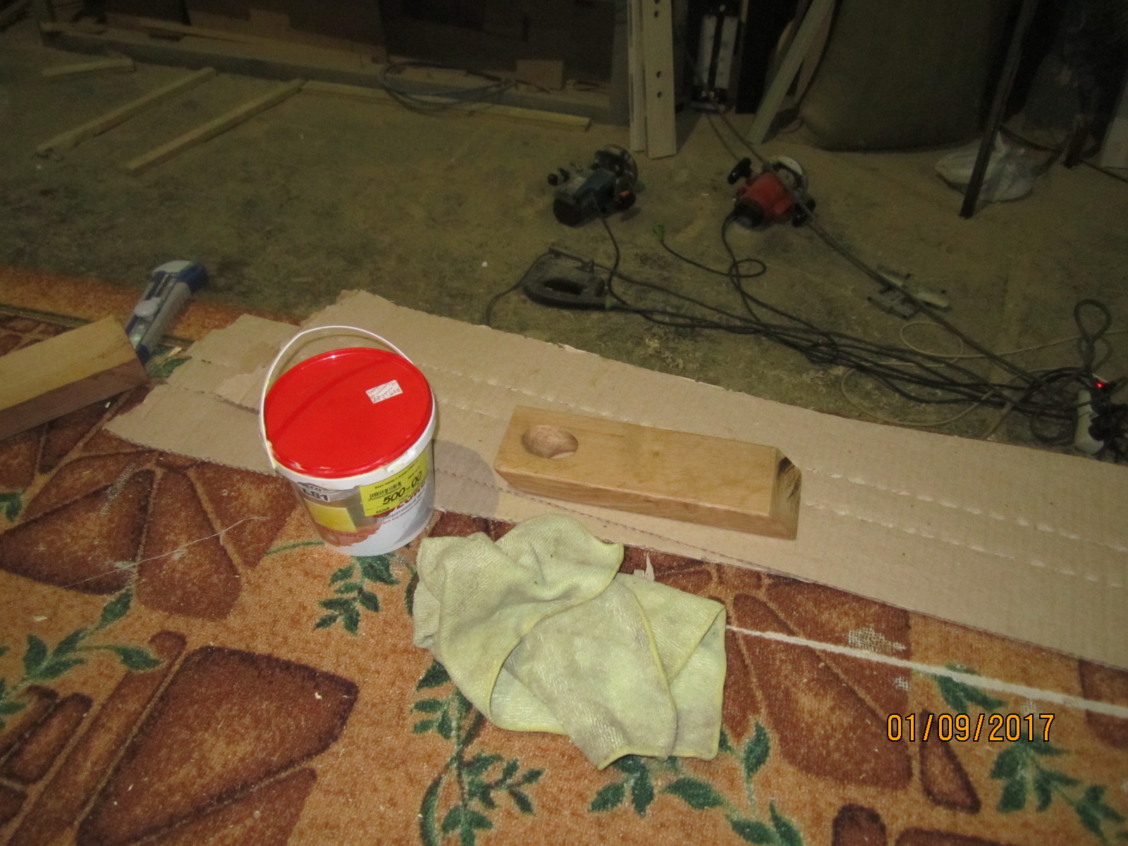

TTJ Опубліковано: 4 вересня 2017 Автор Поділитись Опубліковано: 4 вересня 2017 Пилим заготовку на саму деталь и кондуктор для сверления Посилання на коментар Поділитися на інших сайтах More sharing options...

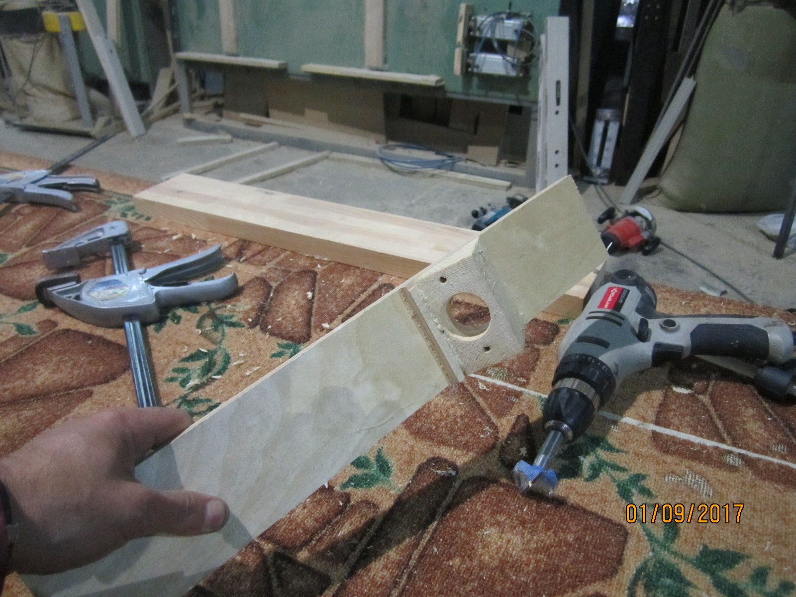

TTJ Опубліковано: 4 вересня 2017 Автор Поділитись Опубліковано: 4 вересня 2017 Делаем кондуктор и сверлим через него отверстие по 45 градусов . Посилання на коментар Поділитися на інших сайтах More sharing options...

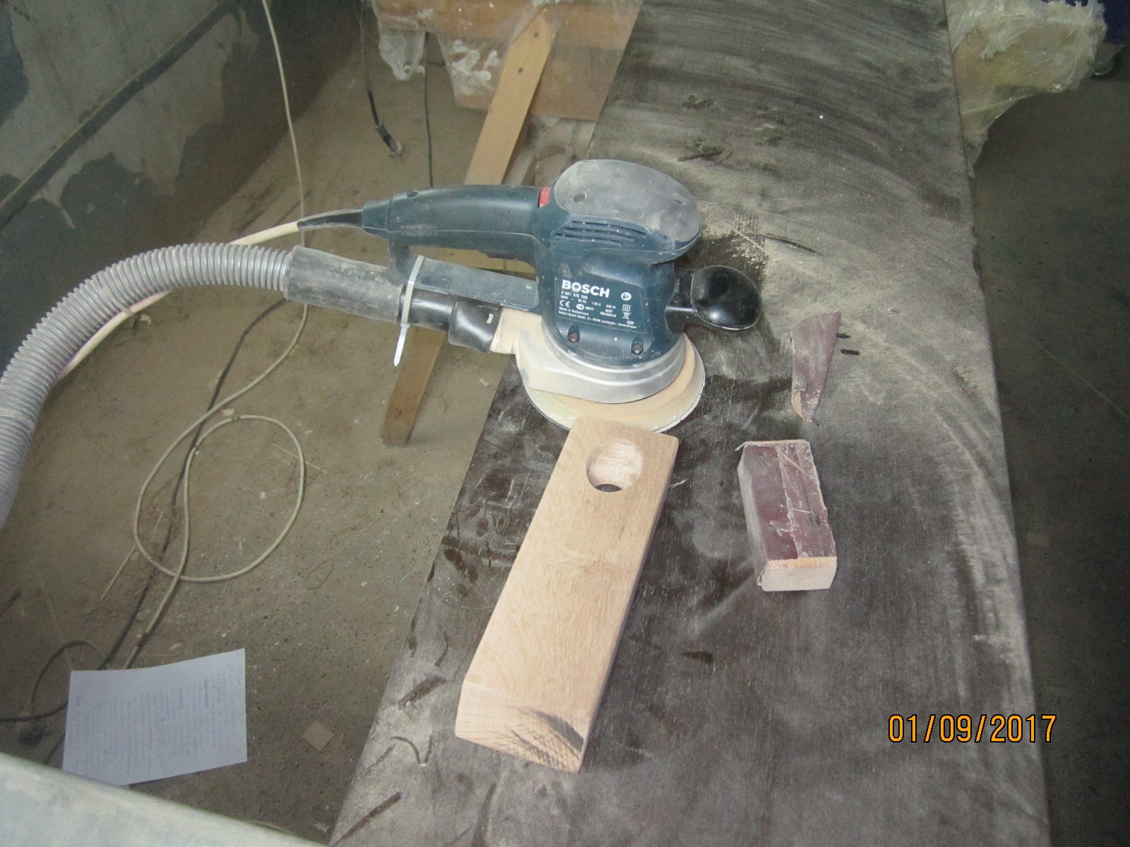

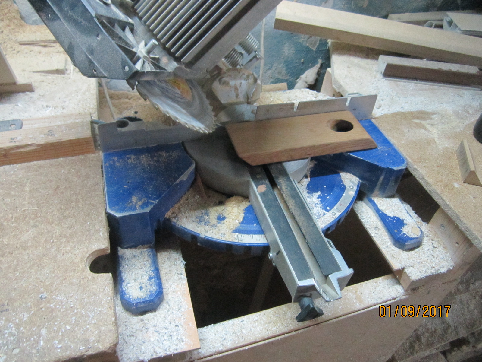

TTJ Опубліковано: 4 вересня 2017 Автор Поділитись Опубліковано: 4 вересня 2017 Торцуем саму деталь под 45 , шлифуем и натираем воском . Посилання на коментар Поділитися на інших сайтах More sharing options...
