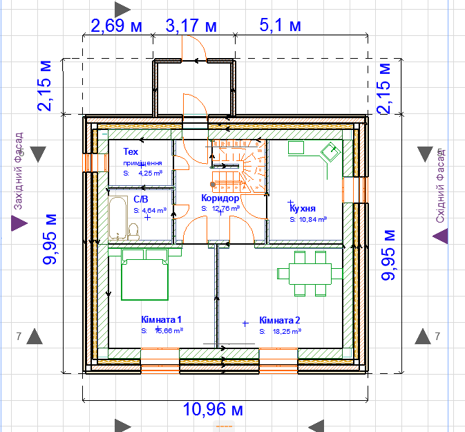

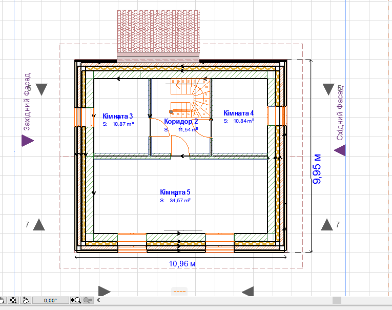

Скину так сказать на общий суд поэтажные
Критику воспринимаю болезненно , но тем не менее всегда учитываю мнение других и особо дельные советы :)
ИМХО:

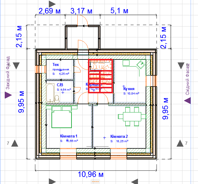

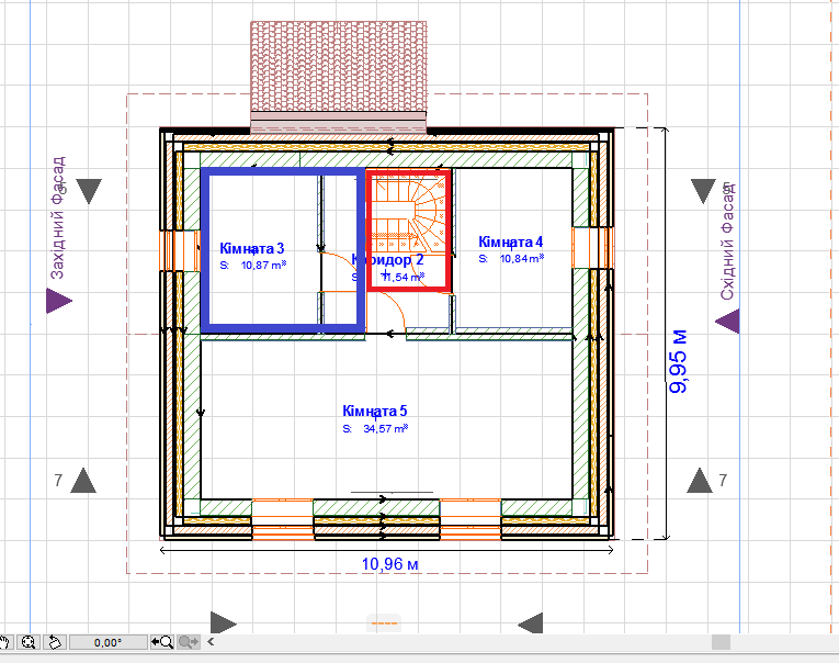

1. Один совмещенный санузел на 4 спальни - катастрофически мало.
2. Второй этаж без санузла - очень спорно.
3. Лестница с забежными ступенями - неудобно и опасно. Ее в принципе можно заменить на лестницу с площадкой, если повернуть на 90 градусов, место позволяет.
4. Двери в спальни и на кухню необязательно открывать в коридор.
5. За счет разворота лестницы можно увеличить спальню на втором этаже.

Постараюсь ответить))
1. с/у один, пока совмещенный потом посмотрим может и разделю
По поводу того что мало не думаю. Семья 4 человека, живем в квартире с одним с/у , хватает более чем :) У сестры дом в два этажа и площадью в два раза больше этого и с двумя с/у один на первом второй на втором. На втором этаже не пользуются вообще. Используется он только пару раз в год , когда к ним приезжает много гостей. Семья у них тоже 4 человека ))) поэтому я так подумал и решил что нам вполне достаточно, а на время когда будут гости или еще кто то ну перебьемся как то день два. Ради этого выделять площадь под еще один с/у как то считаю не рационально.
2. Описано выше, как по мне спорно его присутствие там )) тем более что второй этаж в проекте хз еще когда будет. В приоритете первый и заселиться , а второй будем делать уже походу. Если к тому моменту что то поменяется то не проблема над с/у снизу сделать такой же сверху вместо комнаты. Но об этом я буду думать уже когда будет закончен первый этаж :)
3. Лестница это моя больная тема :( не получалось у меня сделать ее с площадкой , в калькуляторах )) пришлось делать винтовую. Но за совет спасибо эту тему еще буду курить не один день и думать что и как лучше с ней сделать.
4. О тут я согласен , открывание дверей будет определяться по месту когда станут стены , это пока предварительное решение. Вообще что касается кухни то там может и не быть двери вовсе или быть не распашная дверь, а раздвижная (мне нравиться такое решение)

И я поумничаю из своего опыта:
1.Санузел на 2 этаже все же нужен:спят все ,как правило, наверху, вниз по лестнице ночью в туалет ( а еще малышня )- не сильно удобно. Дом-это не квартира в общем скворечнике,за деньги, вложенные в свою стройку ,думаю, нужно делать максимально для себя уютно и комфортно.ИМХО после года жизни в доме.Очень себя пилю за некоторые вещи из серии "и так хорошо будет".
2.Кухня ,отдельная от гостиной- мне кажется правильно и удобно .Но лучше, чтобы из кухни попадали сразу в гостиную , а не через коридор . Я бы еще одну дверь сделала,в стене между гостиной и кухней.
3.Для чего будете использовать комнату на 2 этаже : если как бильярдная или спортзал ( игровая) - нормально. Если спальня- будет неуютно . У нас 35м2,это много , нет того уюта ,сильно просторно. Сейчас думаем, как пространство зрительно уменьшить
4.Еще на первом этаже очень удобно иметь хоть небольшую гардеробную.Шкафа будет мало на семью с детьми.Иначе спальня на 1 этаже превратится в место для переодевания и глажки -досушки белья .
Техническое помещение в 1 эмаже-это котельная ? Думаю, получит ли Ваша супруга там пару метров на кладовку под кастрюли и ящик для принадлежностей для уборки....
ИМХО, если уж делать отдельную кухню - то с дверью. Ну там, рыбу пожарить...

Отвечаю ))))
1. с/у на втором ну не думаю что это рационально. Ну не бегаем же мы каждые пол часа в туалет. Понимаю что будет определенный дискомфорт или когда будут гости. Но не считаю это критичным. И мы и дети намного чаще бегаем на кухню (ну там воды попить, прихомячить что нить) так что теперь и кухню на втором тоже дублировать? :) и опять таки к с/у на втором этаже я вернусь после постройки первого и заселения. Может даже специально гильзу заложу в перекрытии чтоб если все таки надумаю не было проблем сделать, а если не надумаю то замурую ее.
2. Тут зрите в корень. Тоже об этом думаю а жена так вообще хочет совместить с гостиной и сделать студио. Но мне как то не хочется убирать такой кусок несущей стены :( которая будет продолжаться и на второй этаж и потом будет еще служить опорой для стропильной системы((
3. Пока не знаю ))) хай буде :) как в том анекдоте "а це под помидоры"
Вообще думаю поставить там теннисный стол. Или оставить как зал. Или разделить пополам и сделать 2 меньшие комнаты.
Из того же разряда буду думать после первого этажа :)
4. По поводу гардеробной и техпомещения могу сказать что будет место под лестницей как раз для этих целей по типу кладовки. А что касается техпомещения не уверен что смогу выделить там что то для жены , так как там будет довольно много всего и так, но посмотрим. Для жены я сделаю много шкафчиков на кухне - будет буквой П :)
Тоже согласен, запахи они такие .... поэтому и склонен к сдвижной двери

Вставлю свои пять копеек,точнее словечек:
1)с/у на втором этаже-считаю ,что должен быть, пусть даже небольшой. У нас на втором этаже постоянно живёт пока дочка (хотя и мы должны, но жизнь распорядилась по другому)-студентка. К ней приходят друзья,подружки. Их жизнь кипит наверху-никто,никому не мешает. Родственники иногда заезжают с ночевкой. С/у второго этажа -нужная вещь.
Там где у Вас комната N3 на втором этаже, я бы запланировала небольшой с/у и гардероб нужно сень нужная вещь-в шкафах все не спрячешь...
2) по кухне с гостинной-я за раздвижную систему. У себя так запланировали между кухней и столовой.
3) по лестнице-считайте,рисуйте-все получится. У мамы винтовая лестница-неудобно, но там совсем места было чуть-чуть...

Увы, но таки критика - бестолковая и неудобная, морально устаревшая планировка. Смысл стоить новый дом?
Неудобная лестница, санузел, бестолковый тамбур и тп - лучше меньше, но продуманные. Имхо
Да, вместо тамбура - веранда ( открытая или закрытая )окно кухни перенести так, чтобы смотрело на веранду ( или добавить второе окно), и было можно передавать посуду-еду на веранду. А веранда не меньше 15 м2

Ну раз критика, то тогда давайте аргументированно )))
в чем бестолковость, неудобство и моральное устаревание данной планировки?
Смысл строить новый дом в том чтоб переехать из квартиры.
По поводу лестницы, писал выше, буду думать над этим.
В чем неудобство с/у?
По поводу тамбура - его роль лишь в том чтоб отсекать воздушные потоки при попадании в дом и не более. ну может еще ноги о коврик вытереть не под дождем. Никакой практической нагрузки он более не несет и нести не будет))
и тд
точно хотите? :-)
ок
эта планировка хаты 80-х годов - площади ого-го, удобства - 0
отсутствие санузла на 2м жилом этаже при таком кол-ве спален - это опять же из тех же 80х
не дай бог надо будет продать - продадите только оч дешево
Вам Вадим выше все написал, но слушать Вы не будете :-).
Вы получили кучу площади, которая комфортной не является, не мыслите "как в квартире" - дом - это принципиально другой тип жизни
имея столь зажатую лестницу, сказать по ней ночью в туалет на первом этаже - мммм

Огромное спасибо))
1. по с/у на втором - буду думать над этим. Опять таки уже решил даже что предприму меры по его безболезненной реализации в случае все таки положительного решения (заложу гильзы в перекрытии под воду и сток). Если не надумаю то замурую , а надумаю то с легкостью это сделаю.
2. отличный совет ))) я как то такой вариант вообще упустил из виду.
Учитывая то что у меня есть опыт в изготовке и установке шкафов купе , этот вариант очень просто реализуемый, но опять таки несущая стена - надо подумать.
3. с лестницей буду думать как лучше , в плоть до того что поеду тестить разные варианты )))
