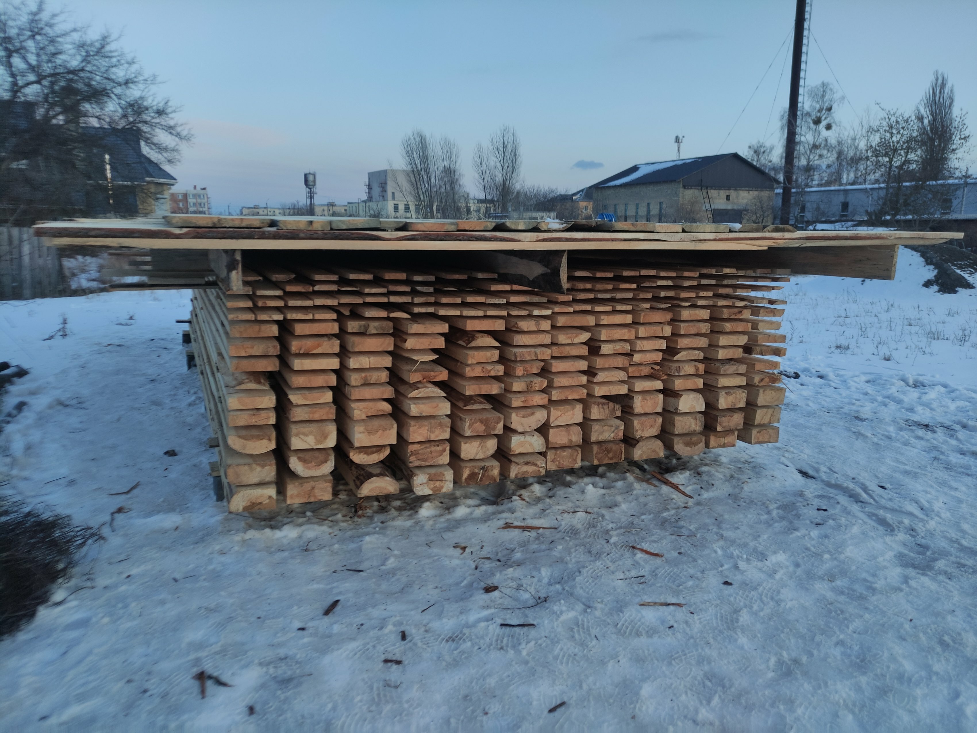

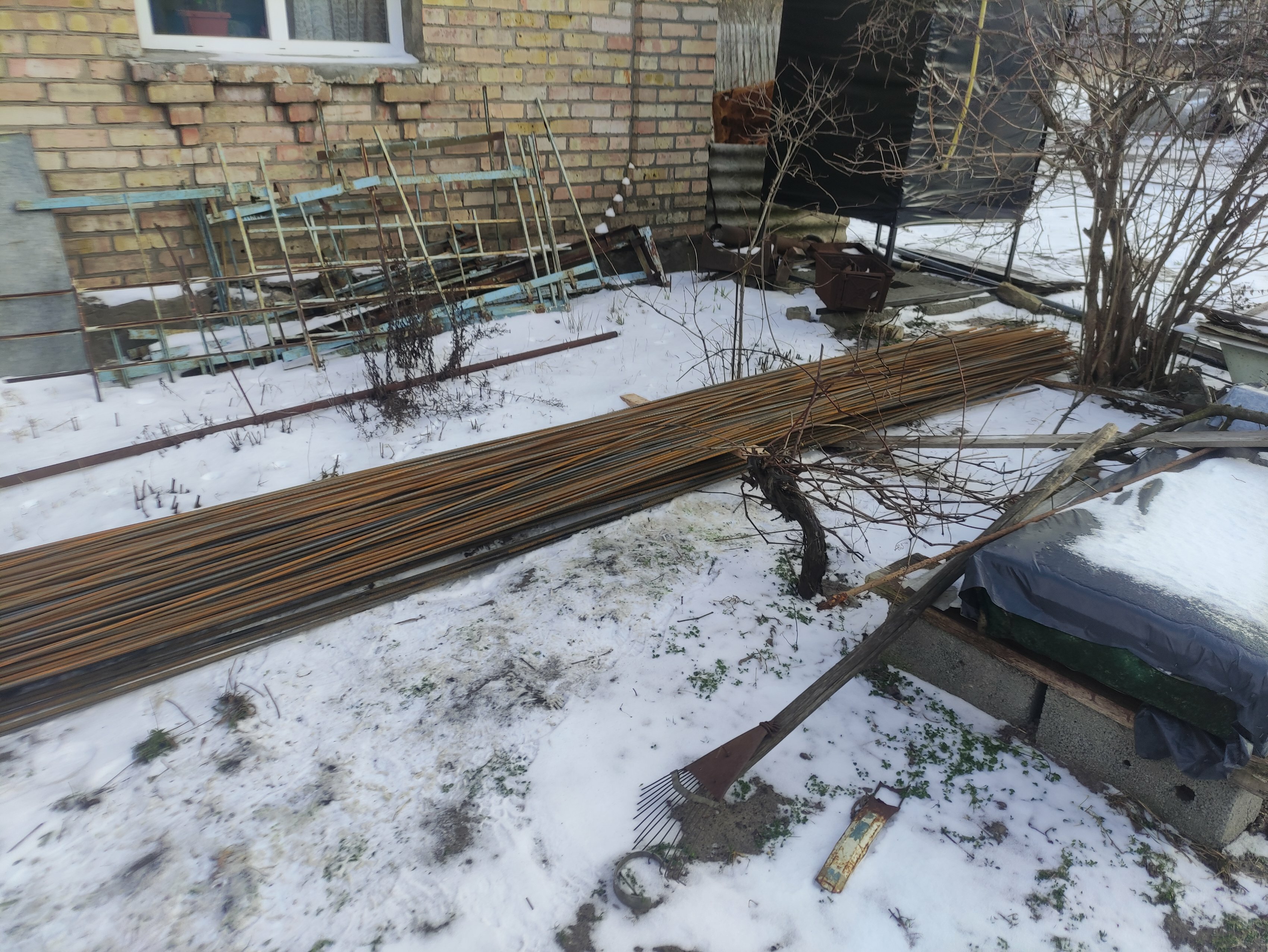

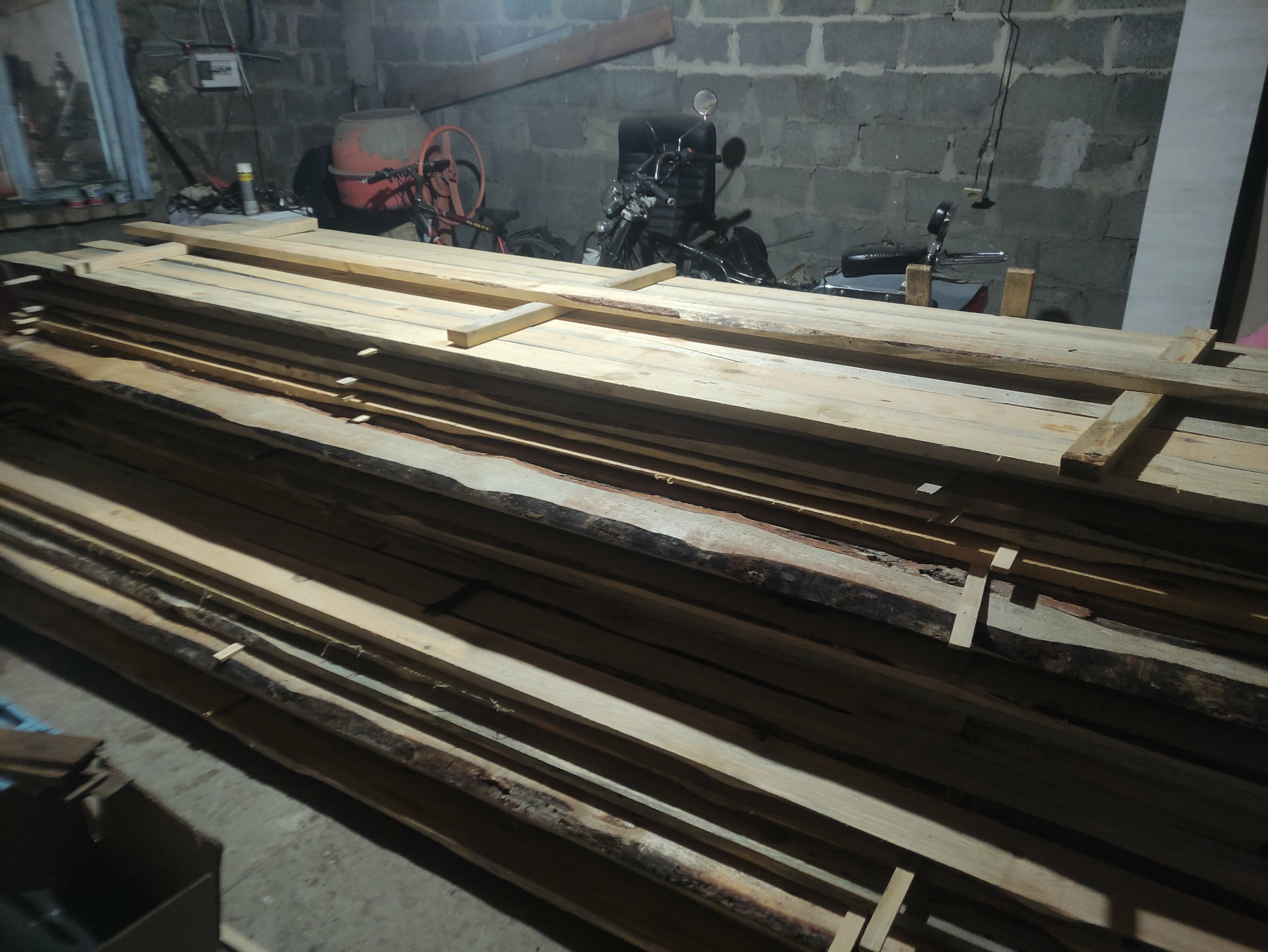

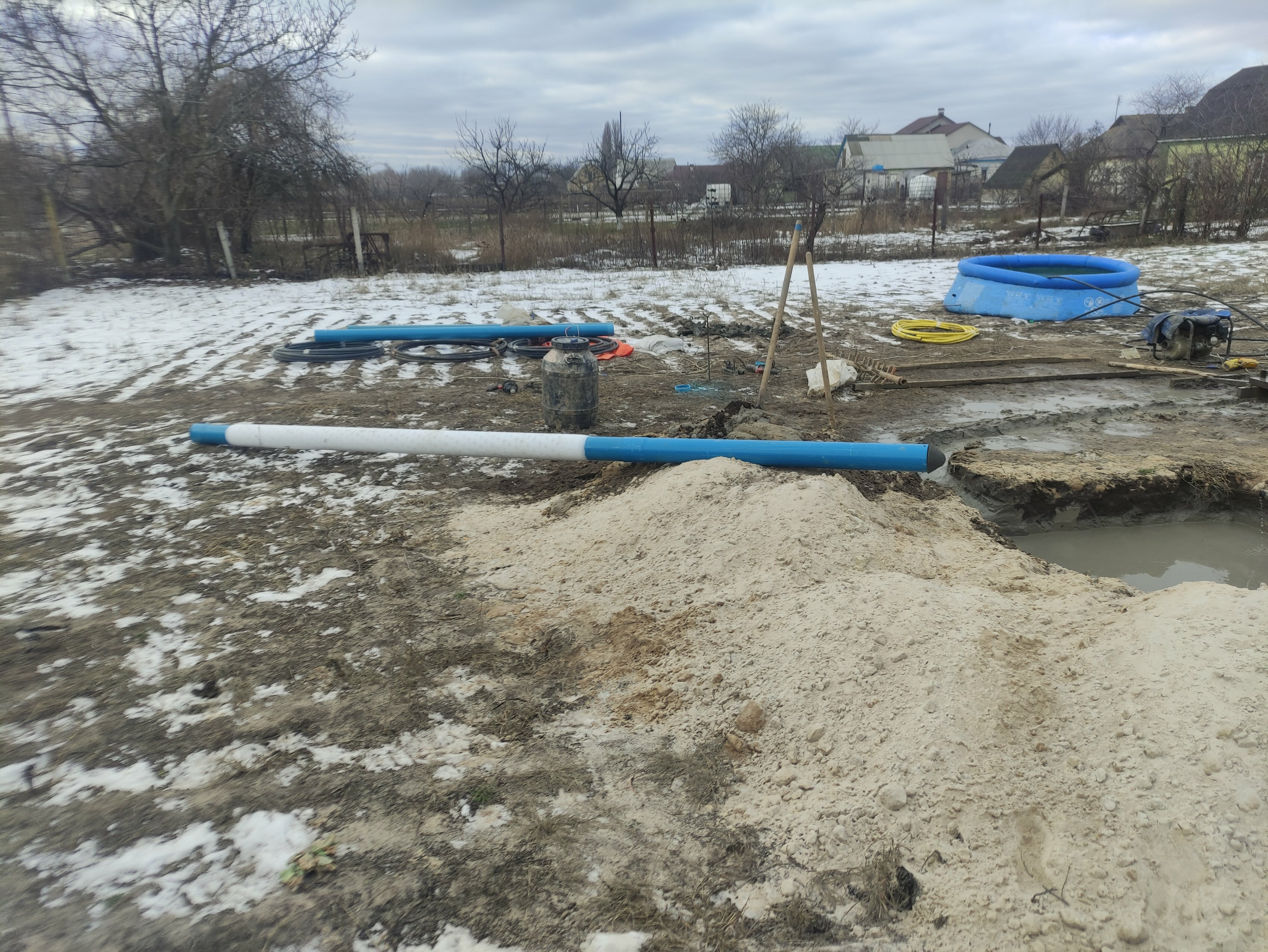

111zerg111 Опубліковано: 24 листопада 2023 Автор Поділитись Опубліковано: 24 листопада 2023 Всім привіт, з минувшим святом (21.11) отже, випав по різним причинам з життя на довгі 5 років))) три роки по сімейним обставинам і рік через війну розпочалась історія з будівництвом в 2021 році що було зроблено: 1. Зробили скважину в пятні будівництва 2. Вирили котлован під майбутній фундамент 3. Завезли 1,5 тони арматури 4. Завезли 13 кубів дерева 2 Посилання на коментар Поділитися на інших сайтах More sharing options...

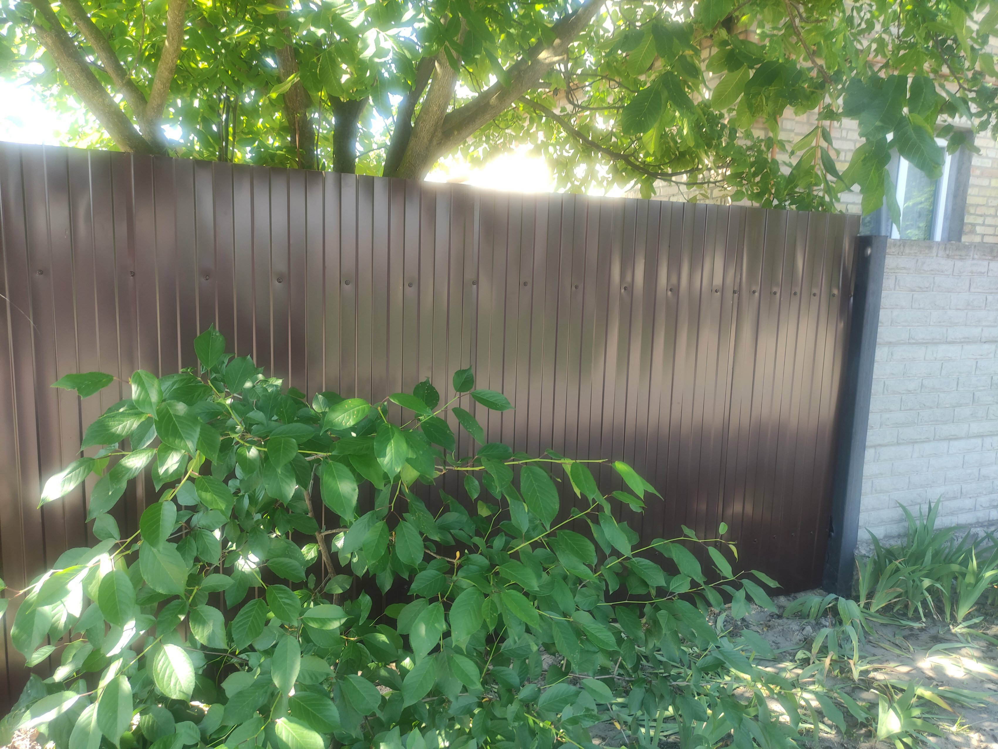

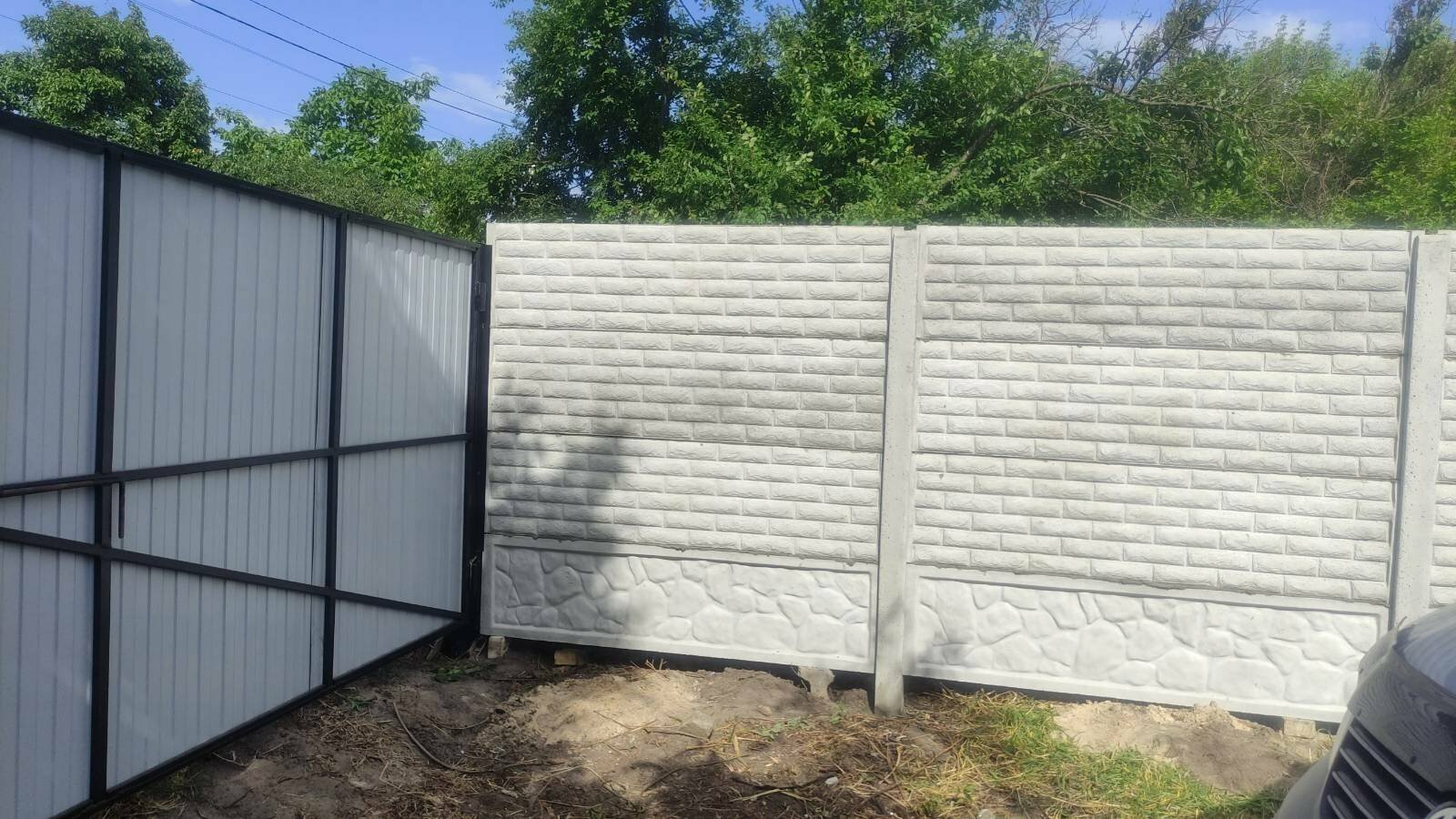

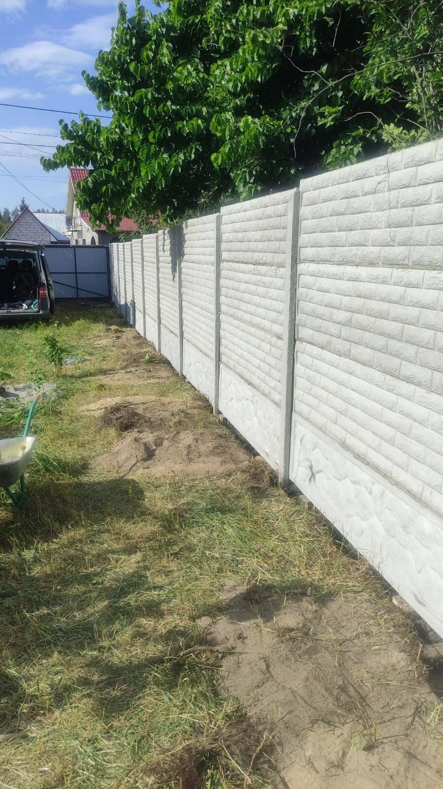

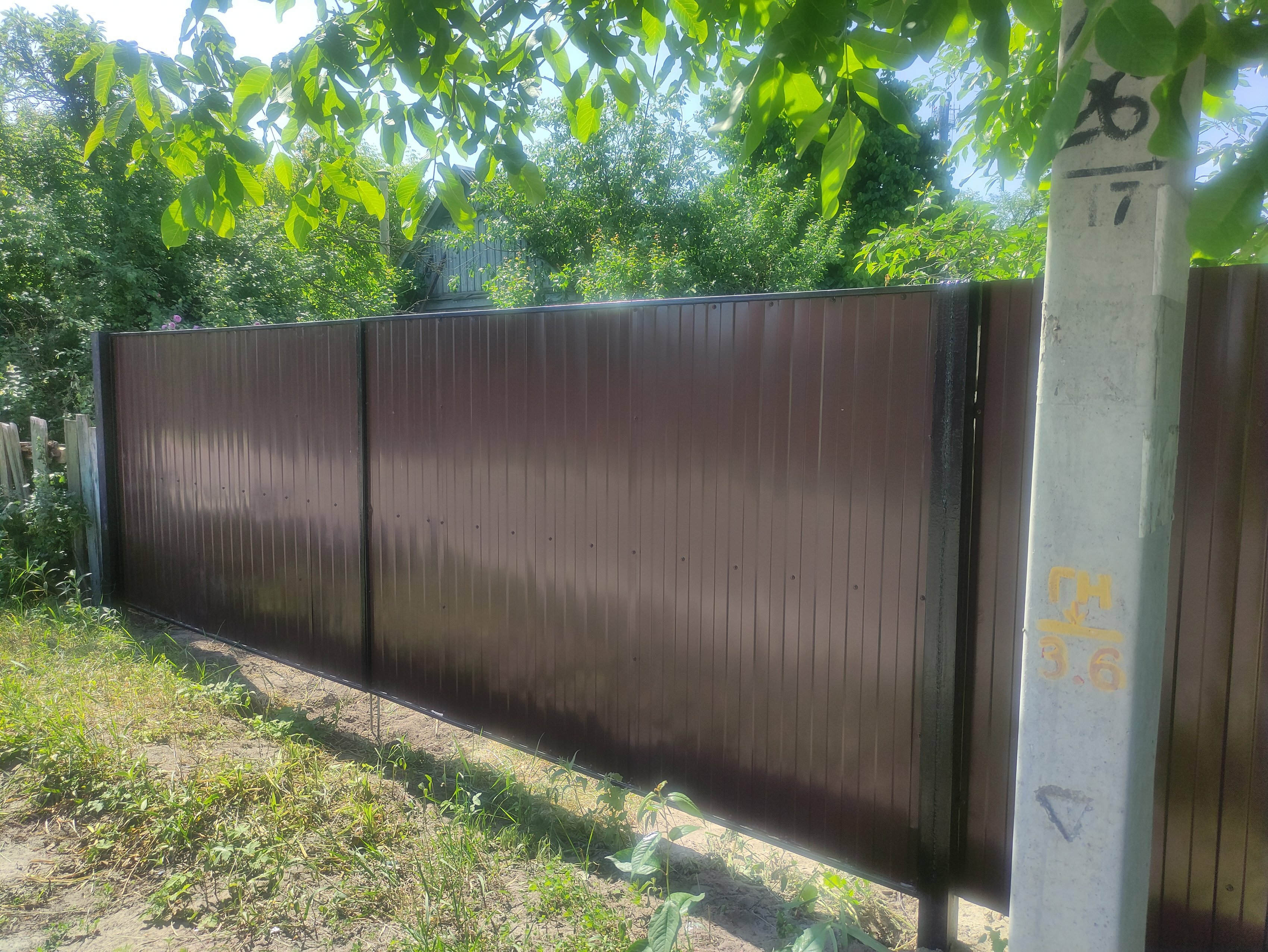

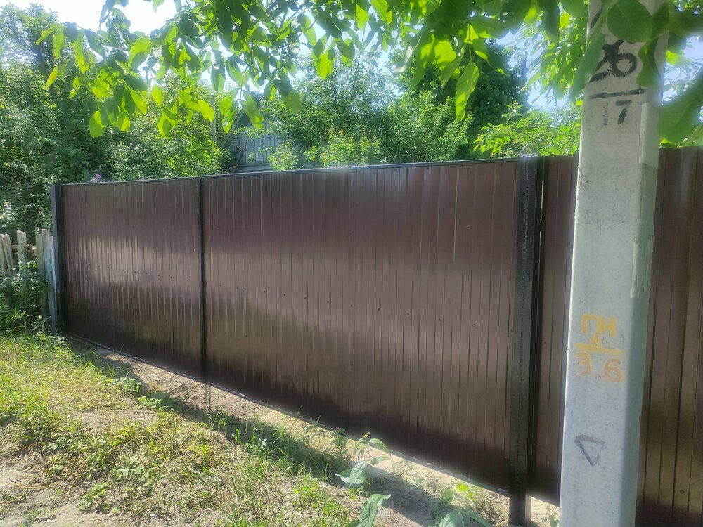

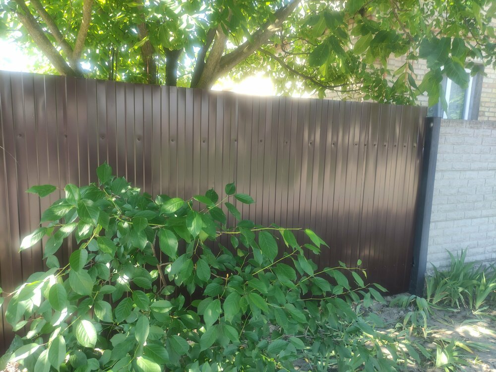

111zerg111 Опубліковано: 24 листопада 2023 Автор Поділитись Опубліковано: 24 листопада 2023 і ось так ми увійшли у початок 2022 року, готувались до будівельного сезону, весни, але..... , п....си зламали всі плани, місяць в окупації з дружиною і дітьми, після евакуації рік в ЗСУ...донбас....і тд повернувся 09.05.2023 року і було прийняте рішення що потрібно продовжувати почате що було зроблено: 1. ворота і фасадна огорожа 2. огорожа ділянки з одного боку 3. чистка котлавану (так як більше ніж за рік він трохи осипався) 11 1 Посилання на коментар Поділитися на інших сайтах More sharing options...

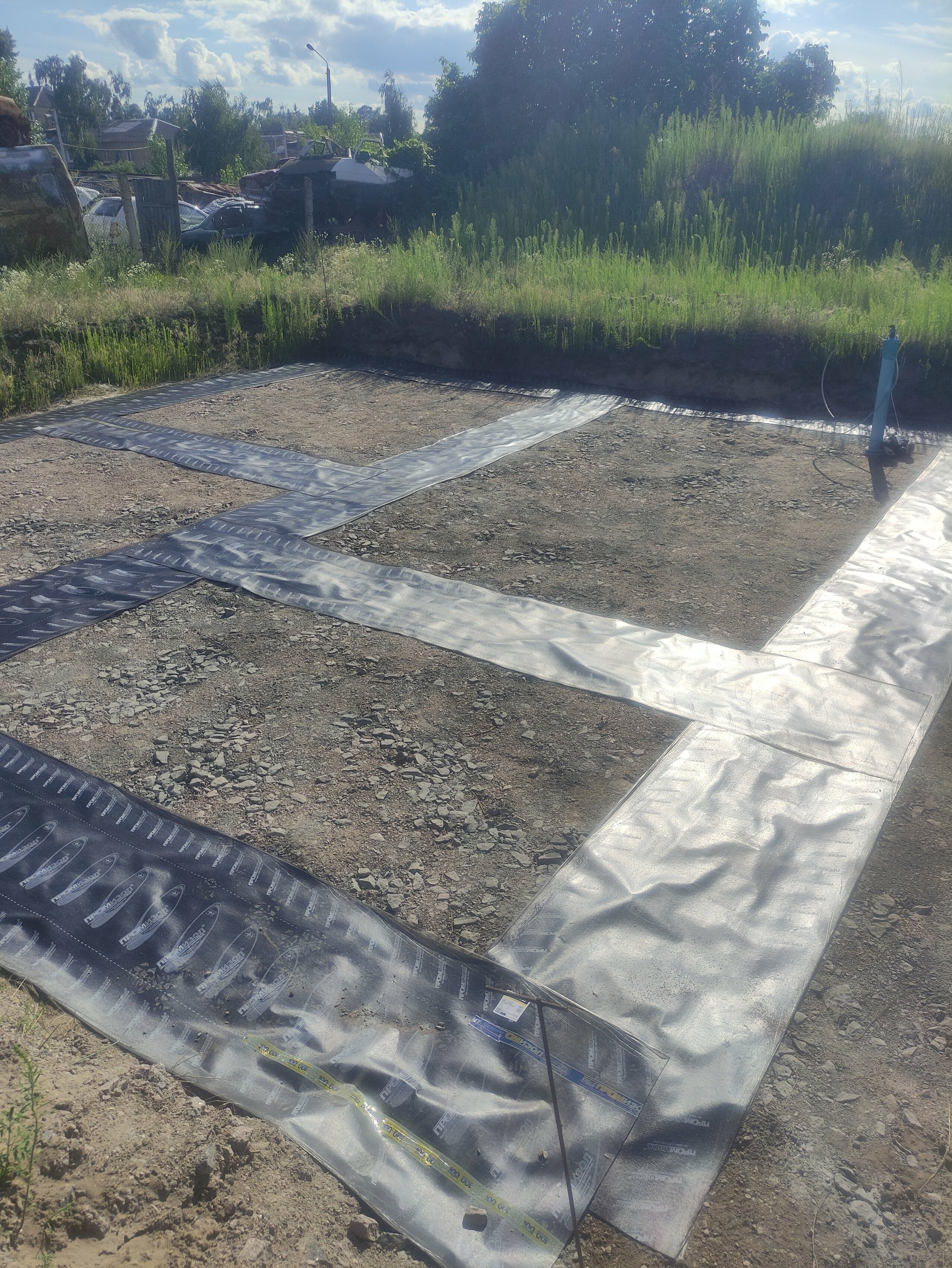

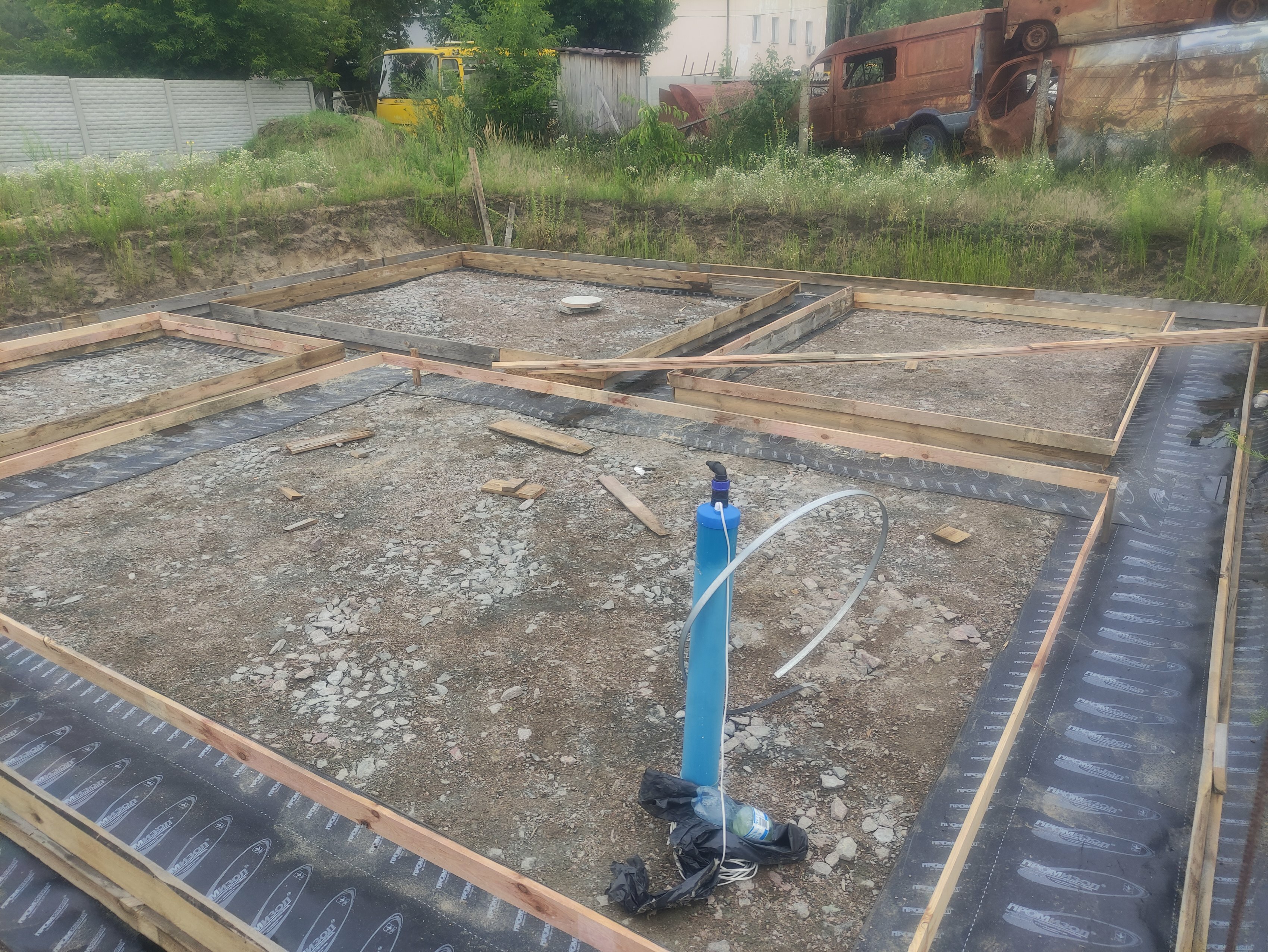

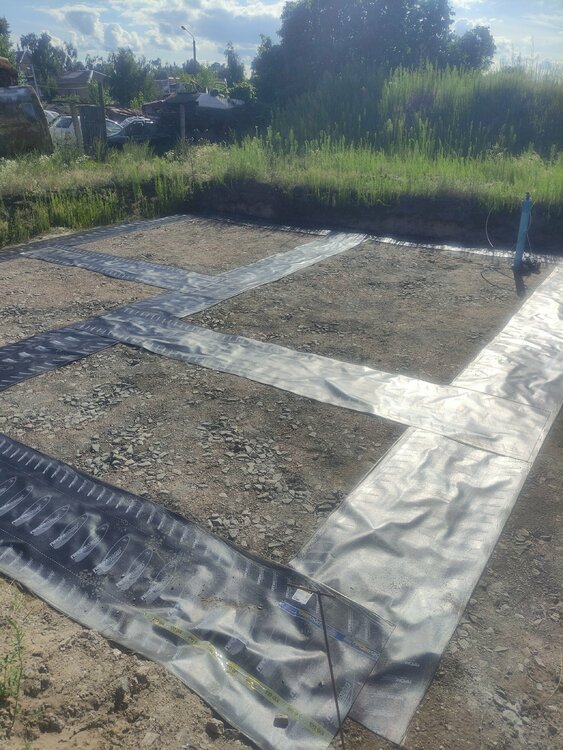

111zerg111 Опубліковано: 24 листопада 2023 Автор Поділитись Опубліковано: 24 листопада 2023 потім була зроблена розбивка контура підошви фундамента і розкладена гідроізоляція, а також виставлена опалубка під підошву і пов'язана арматура для просторового армування підошви армування двохрівневе в три паралельні нитки із 12ї арматури захисні слої мінімум по 7 см, так як не впевнений в гідроізоляції яку я робив))) 5 Посилання на коментар Поділитися на інших сайтах More sharing options...

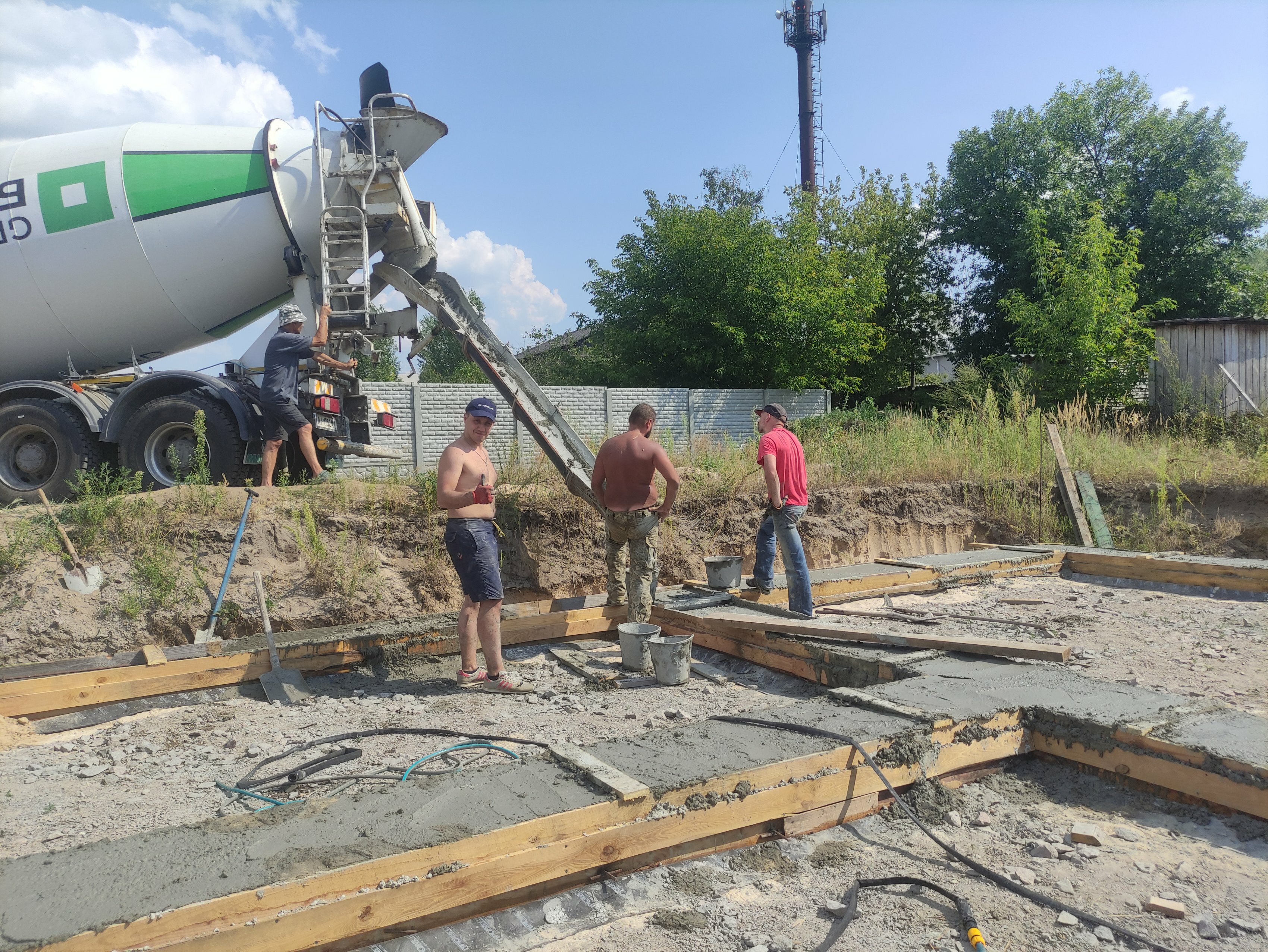

111zerg111 Опубліковано: 24 листопада 2023 Автор Поділитись Опубліковано: 24 листопада 2023 заливка підошви і обмазочна гідроізоляція підошви VID_20230820_185712.mp4 VID_20230903_093636.mp4 3 Посилання на коментар Поділитися на інших сайтах More sharing options...

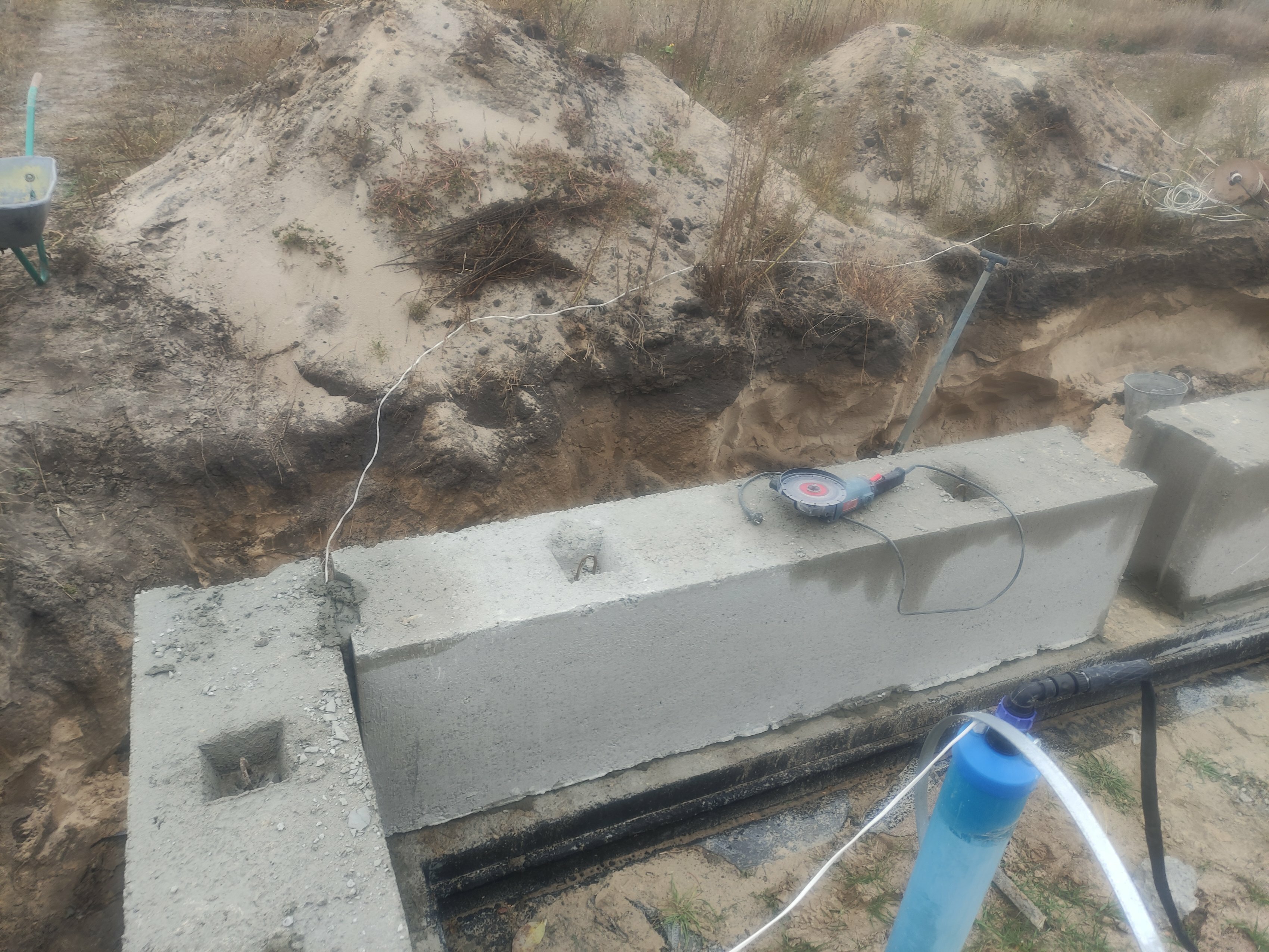

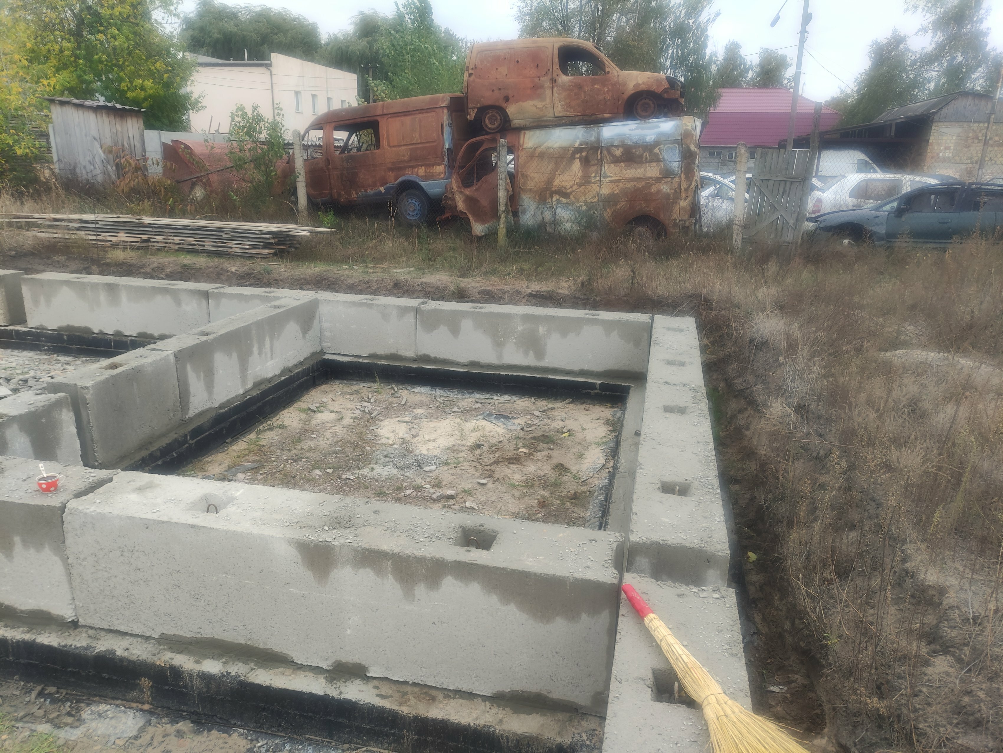

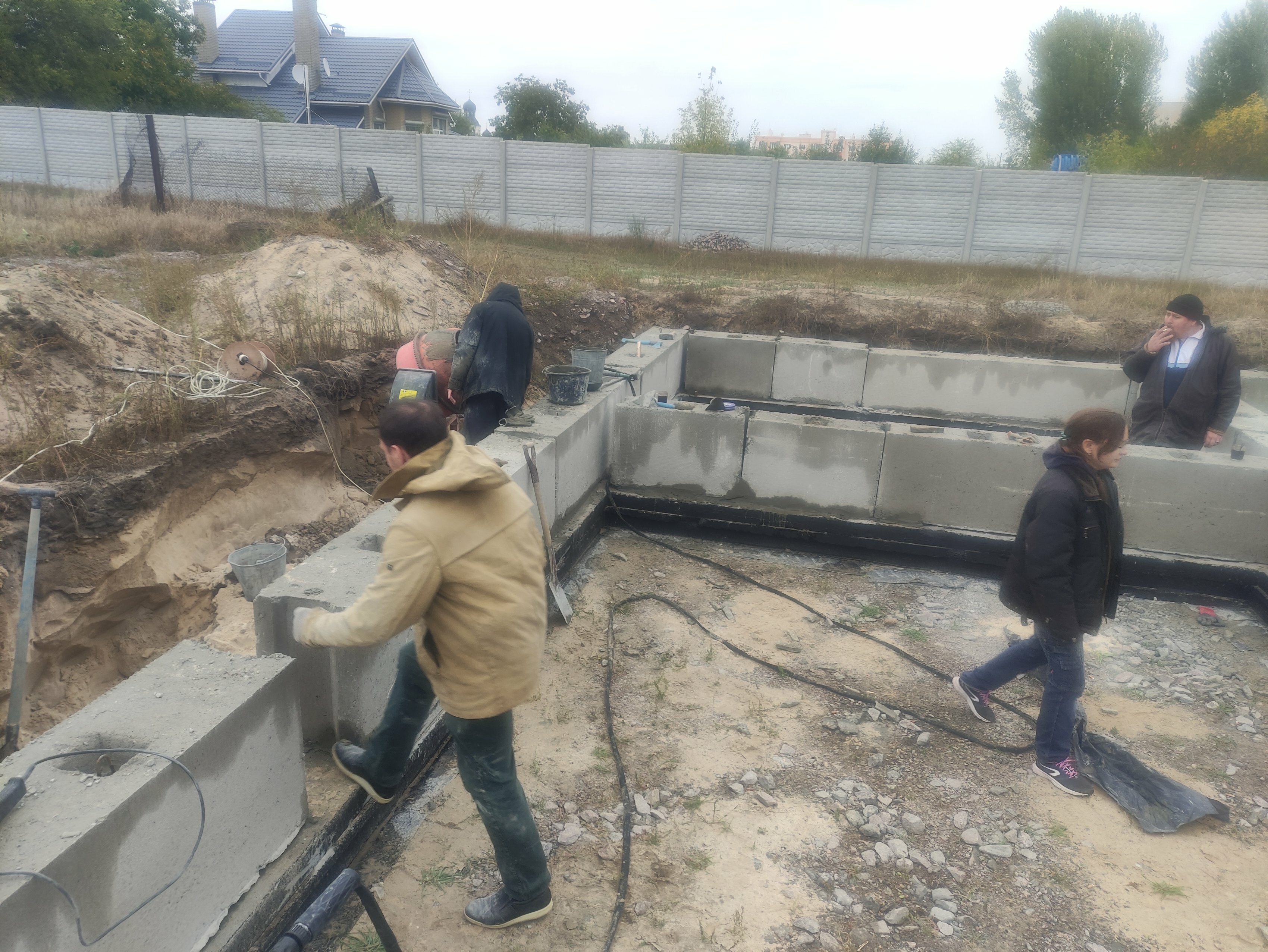

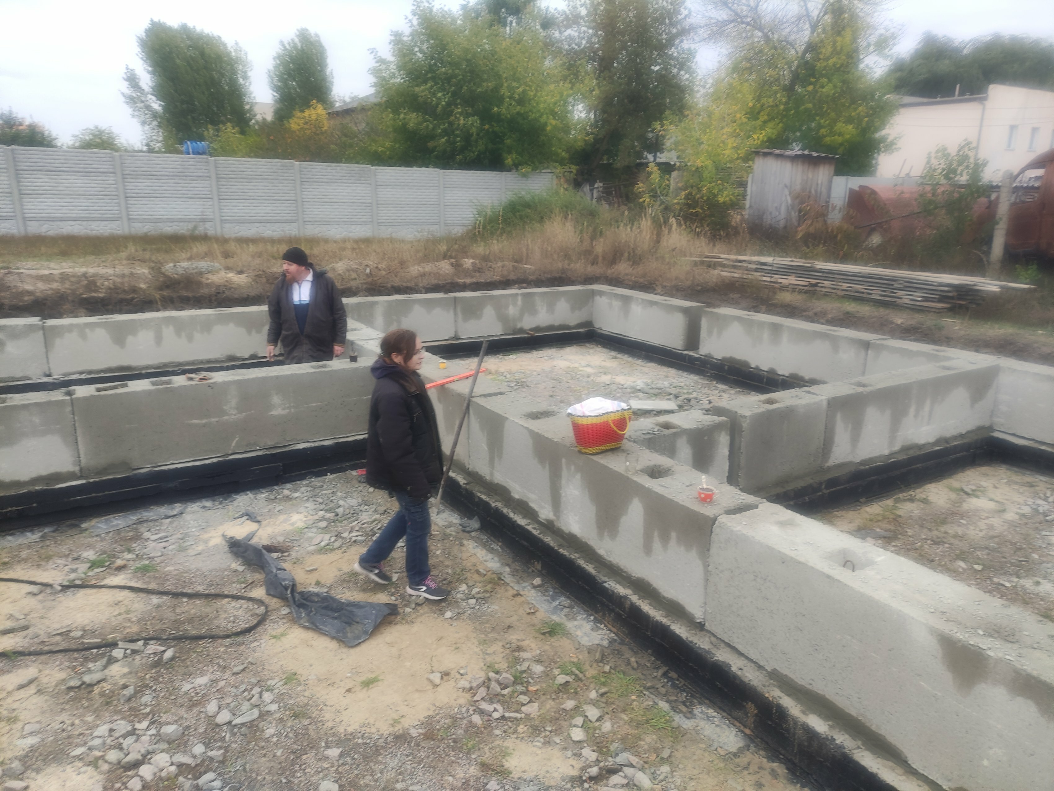

111zerg111 Опубліковано: 24 листопада 2023 Автор Поділитись Опубліковано: 24 листопада 2023 потім була перерва пов'язана з наявністю ФБС на заводі(((( довелось чекати 2 тижні поки їх виготовлять і якщо чесно якість далека від хорошої міцність доволі непогана, так як я їх пиляв і намагався відколоти, але форма це просто піпець укладка ФБС і заливка проміжків, а також облаштування проходок для комунікацій 5 Посилання на коментар Поділитися на інших сайтах More sharing options...

111zerg111 Опубліковано: 24 листопада 2023 Автор Поділитись Опубліковано: 24 листопада 2023 після заливки і набрання хоча б мінімальної міцності ( враховуючи те що це вже було в кінці жовтня) була демонтована опалубка зроблена обмазочна гідроізоляція зовнішньої сторони фундаменту (від подошви до цоколя, нажаль провтикав цей момент сфоткать) а також цокольна частина по верху та з внутрішньої сторони після висихання мастики, було закуплено пінопласт і зроблено утеплення фундамента пінопластом М35 товщиною 100мм а також виконано гідроізоляцію утеплювача бітумною мастикою на водній основі VID_20231118_141823.mp4 VID_20231119_154321.mp4 4 Посилання на коментар Поділитися на інших сайтах More sharing options...
