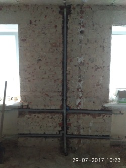

Соединение полипропиленовых труб отопления
Olenka_Olenka
Добрый день специалистам.
Вопрос касается правильности соединения полипропиленовых стояков отопления внутри стены. Меня напрягает соединение с помощью американки. Мой мастер говорит, что это такой вид пайки..я естественно, не мастер(ну совсем), и не понимаю, почему именно такой вид пайки. Насколько это нормально/ненормально? Стоит переделывать, пока не зашито?
