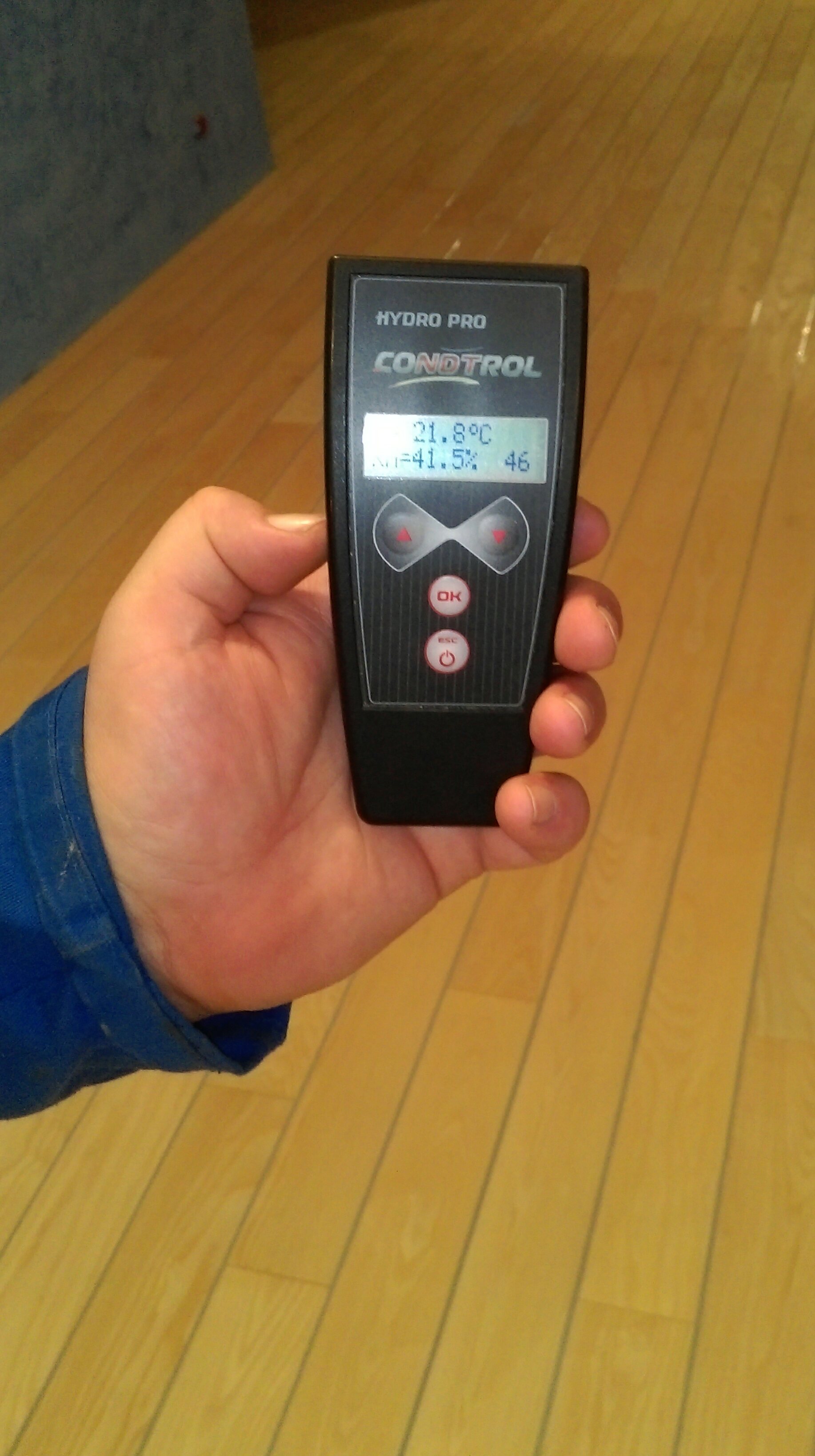

Сегодня сдал подобные полы заказчику с этого же форума - массивная доска на подогреваемой (водной) стяжке. Договорился что заказчик напишет отзыв по окончании отопительного сезона.
При температуре теплоносителя (на котле) 26 градусов в помещении было тепло - 21,8 градусов, причём полы были ЕДИНСТВЕННЫМ включённым отоплением. Доска - ясень 20х120х500-1200 мм.
Заказчик разрешил выложить фото (но только полов).
Если нужен бюджет и хочется натуральное дерево - идеален индустриальный паркет (дуб или ясень) толщиной 10-16 мм, ценой от 15 до 24 Евро/м2.
