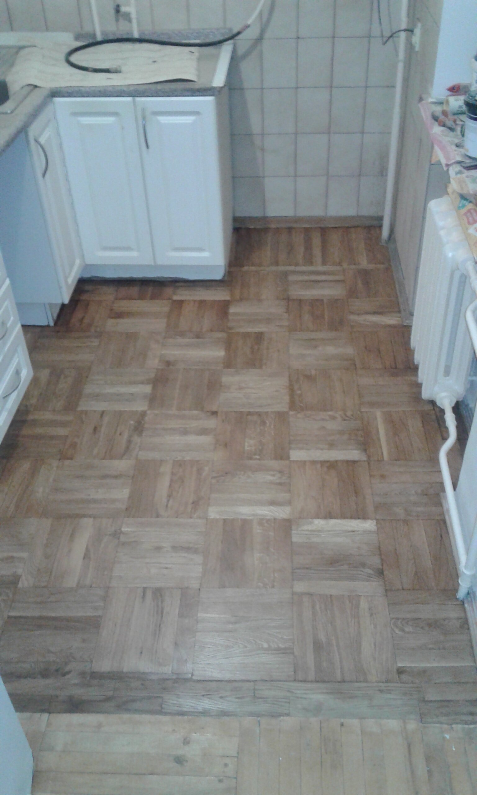

Marina2015 Опубліковано: 19 жовтня 2017 Поділитись Опубліковано: 19 жовтня 2017 Попыталась в теме передать суть проблемы )) Есть старый дубовый паркет на кухне, отшлифованный до голого дерева. Чем его вскрыть, чтобы он не стал желтым, "подожженным" (как от морилки), но при этом был стойким на истирание и к жидкостям? Яхтинный лак поджигает? А на водной основе нельзя на кухню? Можно ли нанести какую-либо тонировку (серую, белую) под яхтинный лак? Сразу оговорюсь, что по теме покрытий для пола знаю много, но только о брендах Bona и Osmo, что для меня на моих 5 кв.м. неоправданно дорого. Есть ли что-то подобное из масс-маркета? Посилання на коментар Поділитися на інших сайтах More sharing options...
Академик Опубліковано: 19 жовтня 2017 Поділитись Опубліковано: 19 жовтня 2017 Если брать совсем эконом варианы, то для тонировки применять можно и морилки, и наносить их кистью, если ровно получится. А сверху закрывать каким либо отечественным однокомпонентным ПУ лаком. Дешевле не получится. Про тонировку маслами - в вашем случае - забудте, это и дорого, и эффект поджига будет налицо. А для того что бы не "поджигать" - можете например морилкой под дуб тонировать дуб, это выровняет общий тон. Морилка может быть водной или на растворителе, но не на масле (если для под лак). Посилання на коментар Поділитися на інших сайтах More sharing options...
Marina2015 Опубліковано: 24 жовтня 2017 Автор Поділитись Опубліковано: 24 жовтня 2017 Всё же вскрыли маслом Осмо, лучше варианта не нашли. Посилання на коментар Поділитися на інших сайтах More sharing options...
