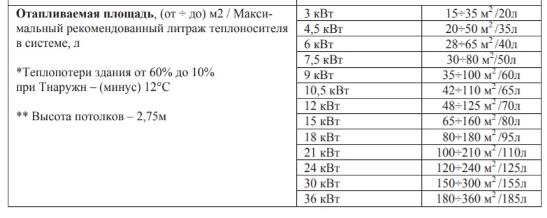

Тут все цікавіше, труби ТП ще не залиті (зараз вже може і залили - інформація минулого тижня), радіаторів не буде, будинок близько 150-160 м.кв., в авральному порядку треба тепло для внутрішніх робіт в холодну пору (вимога замовника). Зі слів сервісанта, котел дуже слабкий на цю площу (бо треба 100 Вт на 1 м.кв., як в СРСР вчили), про тепловитрати сучасних будинків і ціни за 1 кВт підключення, мабуть, не чув...

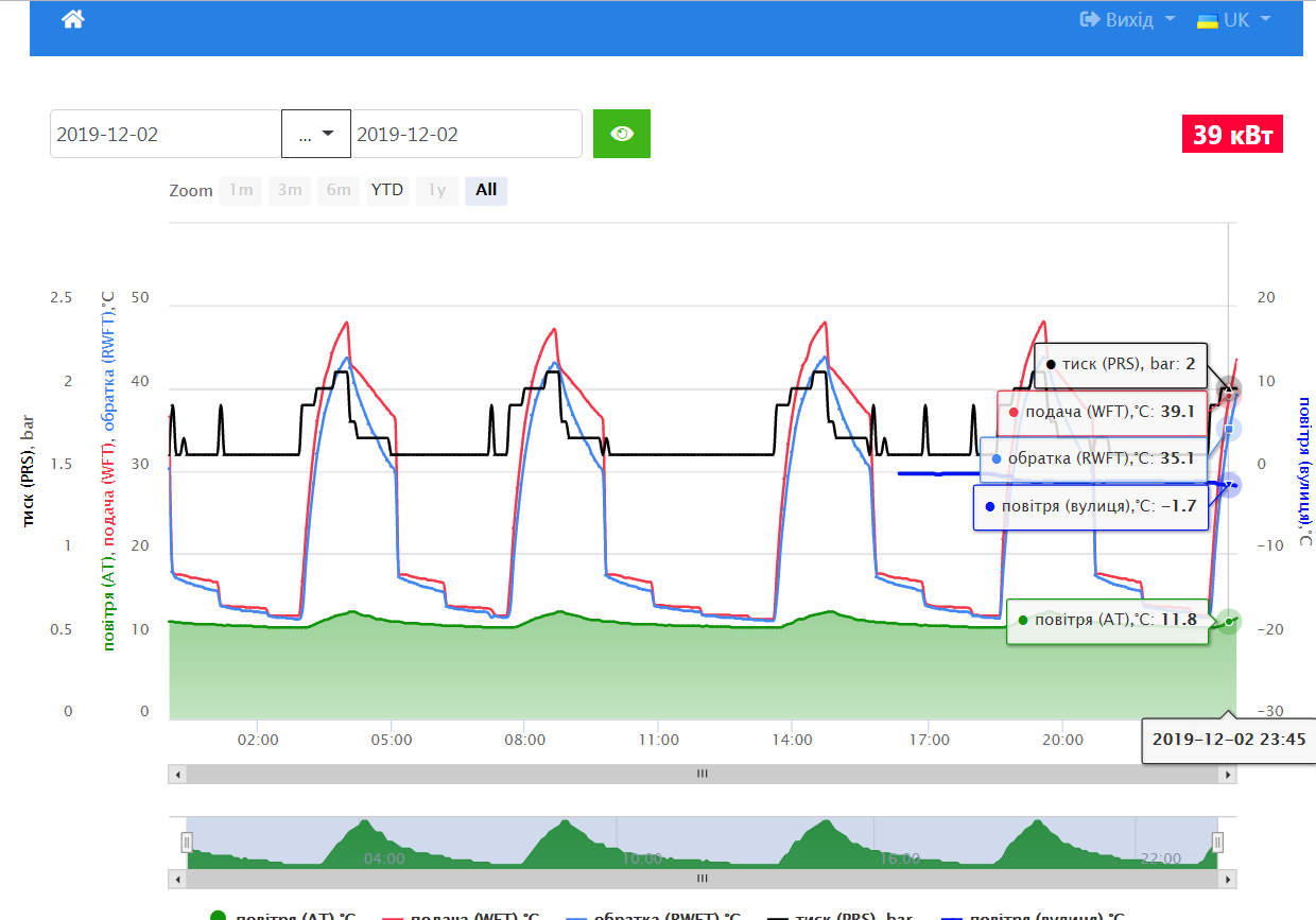

у Tenko Premium есть API, передача данных на сайт и получение настроек с сайта, значит мозги можно расположить где угодно, а котлу передавать что сейчас делать
себе сделал монитор данных
Хорошо, когда можете сам программировать и использвать АPI.

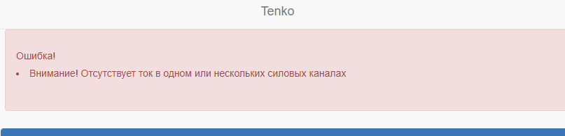

1603662094_Tenko-GoogleChrome2019-12-1415_48_57.png.e18dd5405d16394dffdf416158bf7a9f.png
Что за ошибка такая?
Тены накрылись или че серьезней?. Вначале выдало ошибку по ступени 2, переключил на ступень 1. чуть поработало и выдало такую же ошибку...

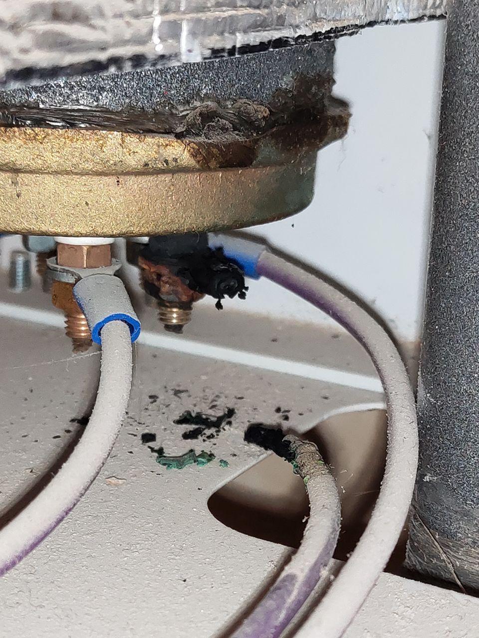

Разобрал... вот такая беда под корпусом
Может у кого такое было? Тен накрылся или контакт изначально ерундово припаян был....

На фото видно конкретный перегрев контакта вот и отгорел...
Да, но перегореть может по двум причинам:
- плохо припаян Был
- замыкание В цепи
Вот и думаю стоит паять или нет... Если второй вариант, то опять перегоит и в этот раз может поплачевней закончится.

херовые комплектующие + рукожопы клему обжимали, вот и сгорело.
Вероятнее всего
... рукожопы клему обжимали...
наверное перерезали провод, когда изоляцию снимали и соотв. плохо обжали.

Замыкание в цепи должен контролировать автомат соответствующего номинала. Отдельный автомат на котел, я надеюсь у вас есть.
Оно то так, но с какого то перепугу они в руководстве написали делать подводку медным проводом 10 квадратов, соответственный и автомат поставил, а вот их провод похож на 6 квадратов
То что 10 квадратов это они правильно перестраховались, но автомат надо выбирать в данном случае от потребителя.
Вспомнил, недавно был свидетелем как покупатель в магазине пришел покупать 20м 5 по 16 квадратов меди на 9квт трехфазный котел. На него продавец квадратными глазами смотрел и слюна у него капала. Спросил зачем столько много, на что получил ответ так написано в инструкции котла.
Змінено користувачем trik
Сколько у вас тенов там стоит? А подводка - суммарная их мощность.
А по фото - вполне может быть повреждение жил в месте обжима, плохой обжим или ослабло от перегрева. Провод менять однозначно, он уже перегрет...
я бы и гайки поменял тоже..
