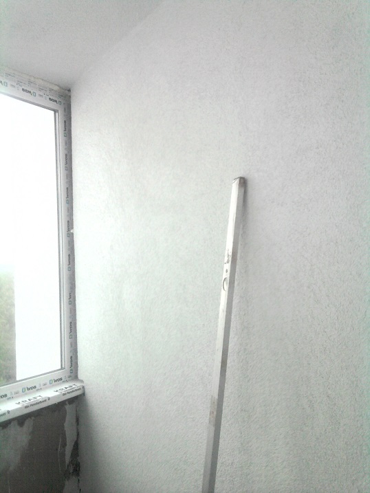

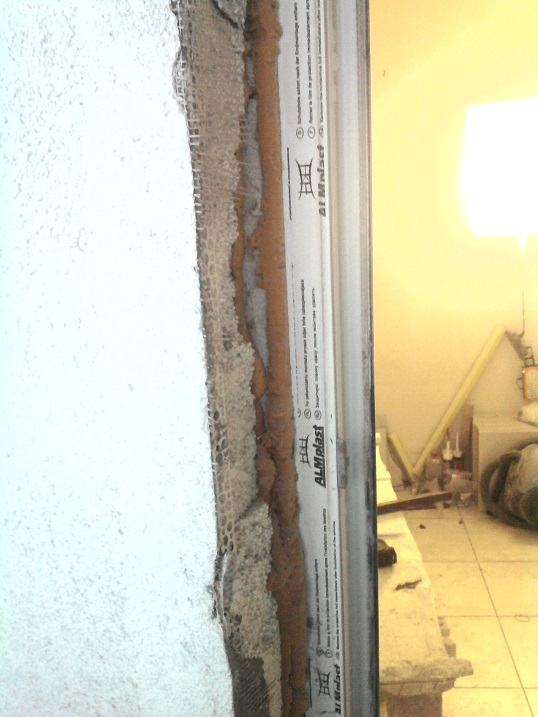

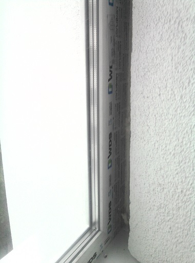

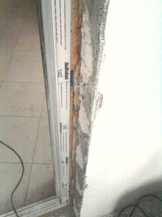

Atmega Опубліковано: 9 грудня 2017 Поділитись Опубліковано: 9 грудня 2017 Прошу помощи в отделке. и так теплая лоджия, две стены отделаны застройщиком пенопластом 10см на ляпухах с зонтиками и оштукатурены "барашком". т.к. сены не совсем ровные перепад в нек места 1см по вертикали.. и надо еще делать откосы двери то есть вопросы. выдержит ли утеплитель дополнительную штукатурку? думаю сделать натертые маяки, потом позабивать для усиления еще зонтиков и попросверливать дирок в которые задуть монтажную пены. для лучшего сцепления уже смонтированного утеплителя к стене. второй слой сетки конечно хотелось бы заложить, но т.к. не особо штукатур делать буду сам то хотелось бы обойтись. -как вообще такая последовательность работ? что лишнее что упустил? -хочу спросить чем лучше штукатурить.. слой от 0 до 1 см максимум... фасадной цементной штукатуркой? ротбандом? декоративной штукатуркой? хотелось бы вывести стены в плоскость... -грунтовать обычной ст17? еще после переустановки балконной двери надо сделать откосы... в самом толстом месте 5см. думал накидать ротбандом, но цепляться ему не к чему, газоблок еле выглядывает. вырезать из пенопласта и приклеить на пену с последующей штукатуркой оного можно? как быть в месте стыков к окнам/дверям? штукатурить с прямым примыканием или оставлять зазор и потом силиконить? если надо оставлять то как его сделать. ну и фото, что имеем пока: Посилання на коментар Поділитися на інших сайтах More sharing options...
